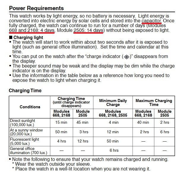

Здесь в обзоре https://m.youtube.com/watch?v=ALdPoXgo-3E говорилось (ссылаясь на инструкцию, 1 мин. 40 сек. от начала ), что заряда от солнца хватает на 14 дней автономной работы. Для аккумулятора с подпиткой от солнца - это очень мало (обычно срок работы равен нескольким месяцам). Если неудовлетворены ответом, то может у Вас получится найти обзор внутренностей...

Casio AL-180 Power Requirements
Приложу-ка я это сюда, чтоб найти было легко и вопросов меньше было.
Весь мануал доступен по ссылке из этого поста.
