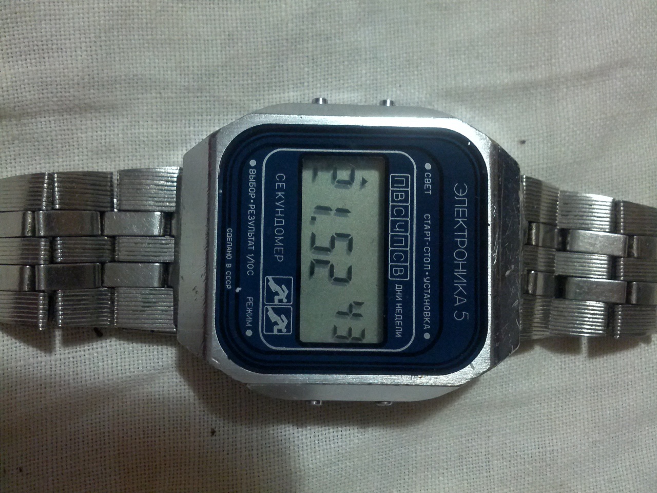

Дошли у меня руки до них... приклеил широким строительным двусторонним скотчем - вырезал в куске скотча окно по размеру дисплея, наклеил на стекло, потом вырезал по периметру и в корпус...

Ну что, siealex, с пополнением Вас! Вариант вклейки стекла интересен. Хотя и не бесспорен.
