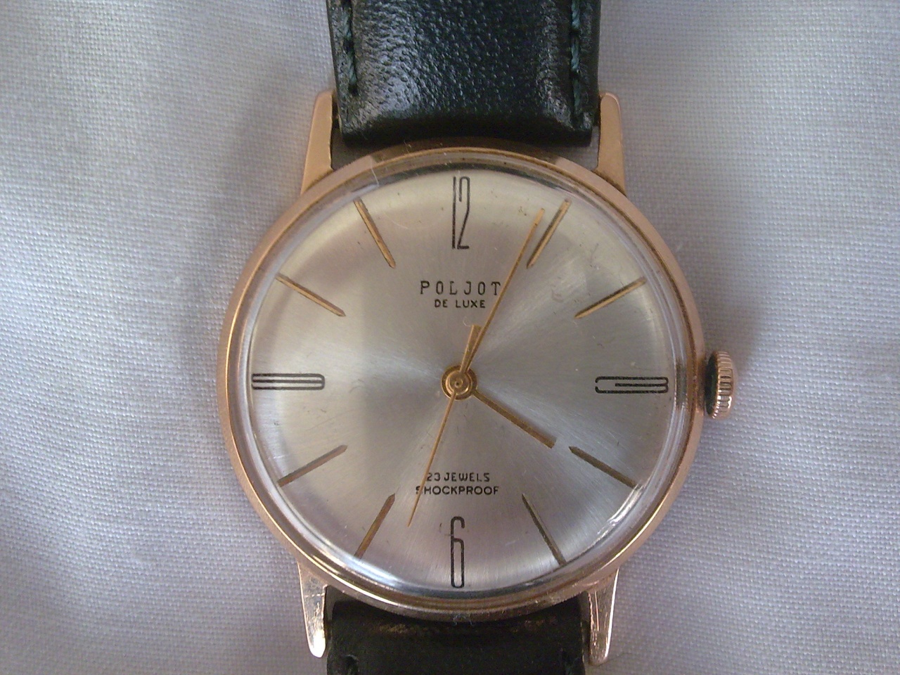

Подождите пожалуйста, в мире всего около 5% предприятий, которые начинают с разработки механизма, его производства, разработки дизайна часов, производства корпусов, собирания всего этого в кучу и продажа готового изделия, так, что 95% всех часов - КОТЛЕТА. Не согласен с вашим подходам. Я считал из всего выше написанного, что котлета - это когда взял заводские часы и в "подвале" - лепишь, лепишь, лепишь... или я не прав? Вот на мой взгляд - Котлета (мои часы). Тогда и тема, которую я открыл, а именно Клейнод - получается по Вашим словам - КОТЛЕТА,,,

Спасибо за разъяснение, я ни так давно заинтересовался часами сейчас много читаю и пережевываю то, что знающие люди уже давно... У меня Полет (золото), а цифер от позолоченных (фото выше), хотя часы пришли от папы (слава Богу папа - жив), так вот - спросил у отца по поводу цифера, он сначала не помню говорит, а потом вспомнил, что и стекло менял, после того как уронил на кафель в 1978 году, когда руки в аэропорту мыл (часы всегда снимал), хочу родной цифер найти... Если есть возможность помочь, буду признателен, заранее благодарю, за любой ответ.
