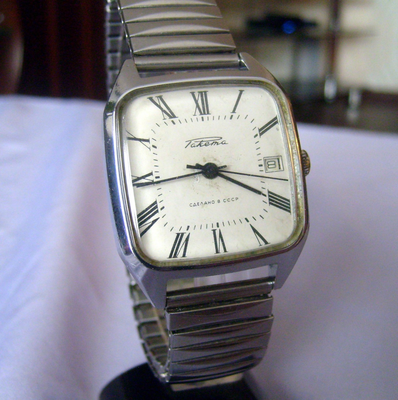

Ну и "квадрат"... на днях, похоже только волосок мятый. Жуть как спешат. Завтра к доктору.
Интересный корпус. Разбирается как Звезда.
