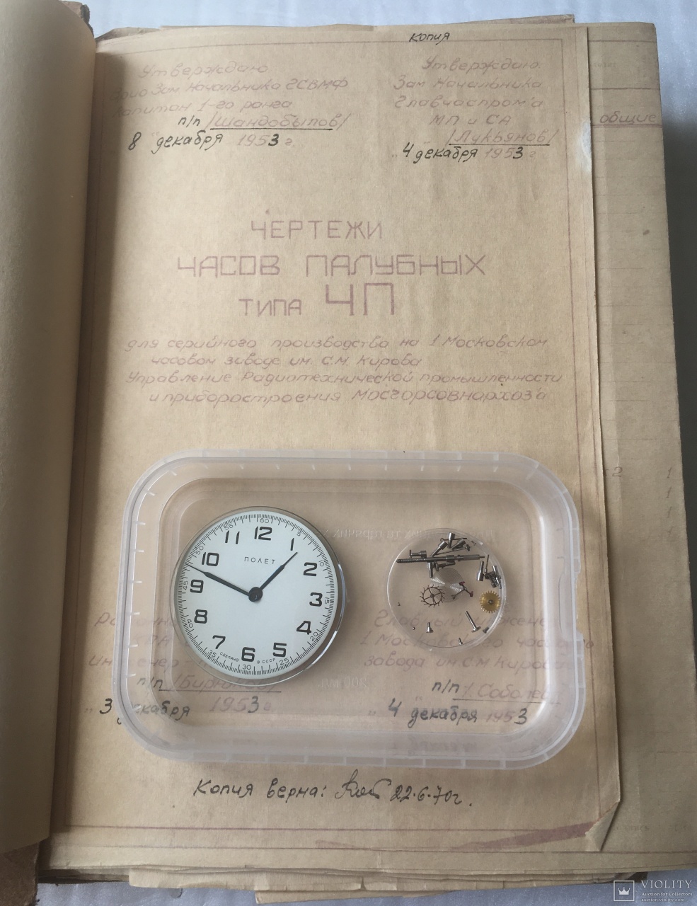

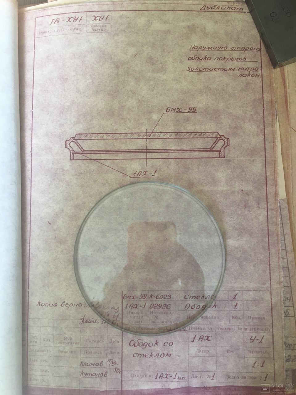

Добрый день. У этого человека есть полный комплект документации на часы палубные ЧП и морской хронометр 6-МХ (см. доп. фото по ссылке). Он документацию не продает, но пишет что готов поделиться информацией.
https://auction.violity.com/10359408...ampaign=495uah
https://auction.violity.com/10502542...nyh-chp-1-mchz
ID:	3011470   Нажмите на изображение для увеличения
