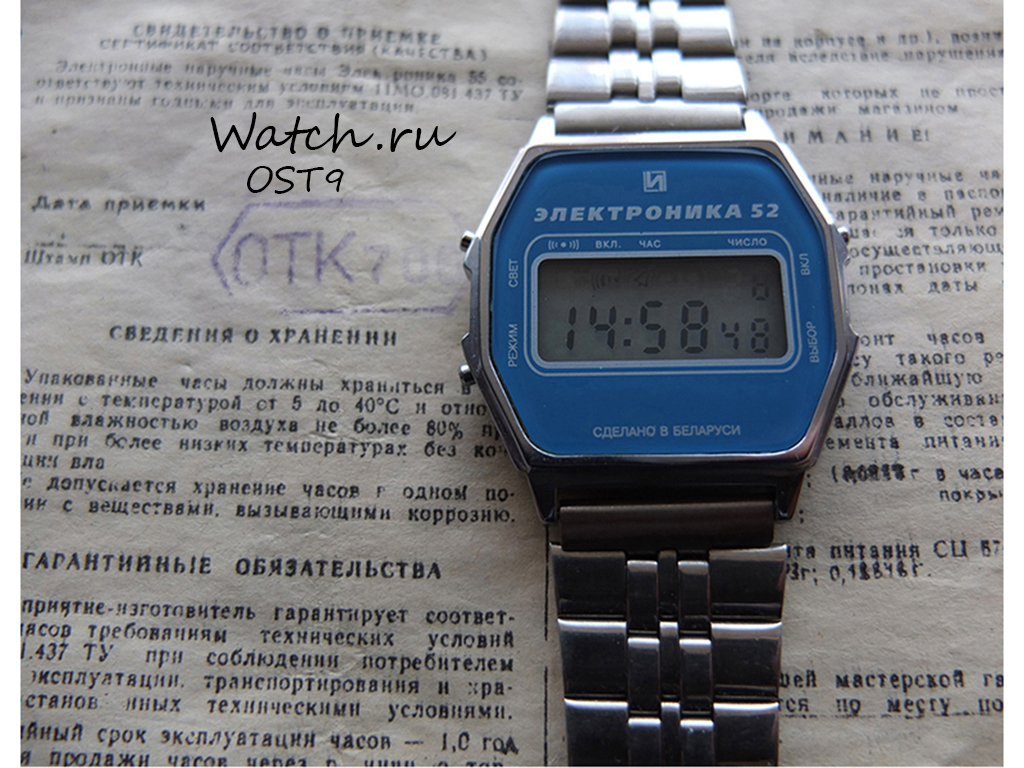

У 52-ой заявлено отображение в календаре - числа месяця и года.У моего экземпляра только число и месяц.
Разъясните кто в курсе в чем тут может быть дело.

Год есть только у 54 и 55. У 52 только число, месяц скрыт в настройках, у 53 число, месяц и день недели.
OST9 (14.03.2014)

Значица все же в каталожек ошибочка закралась,а то мне уже было показалось что с модулем чего.

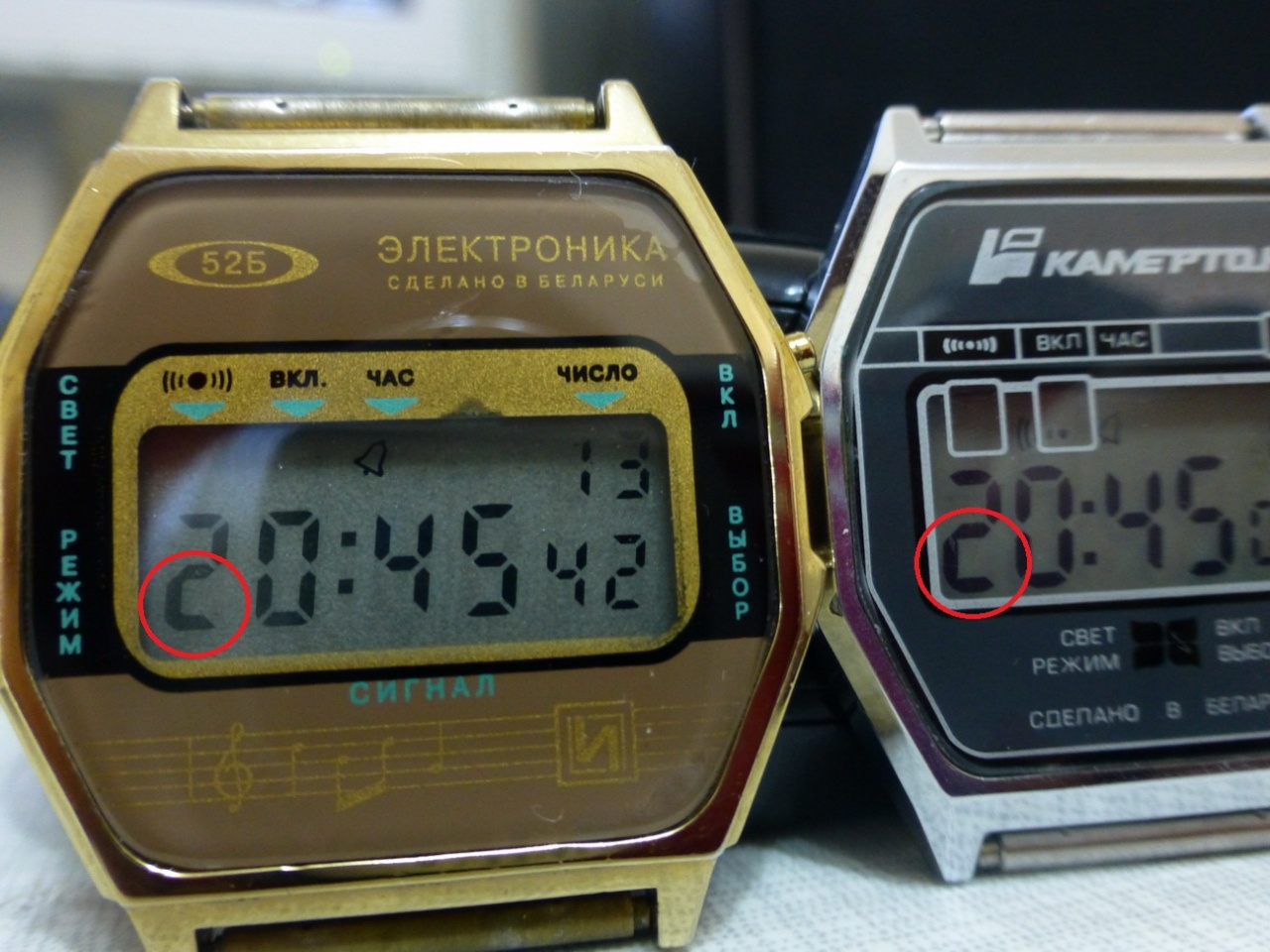

Уважаемые форумчане, подскажите что за беда меня преследует с Электроникой 52Б???
