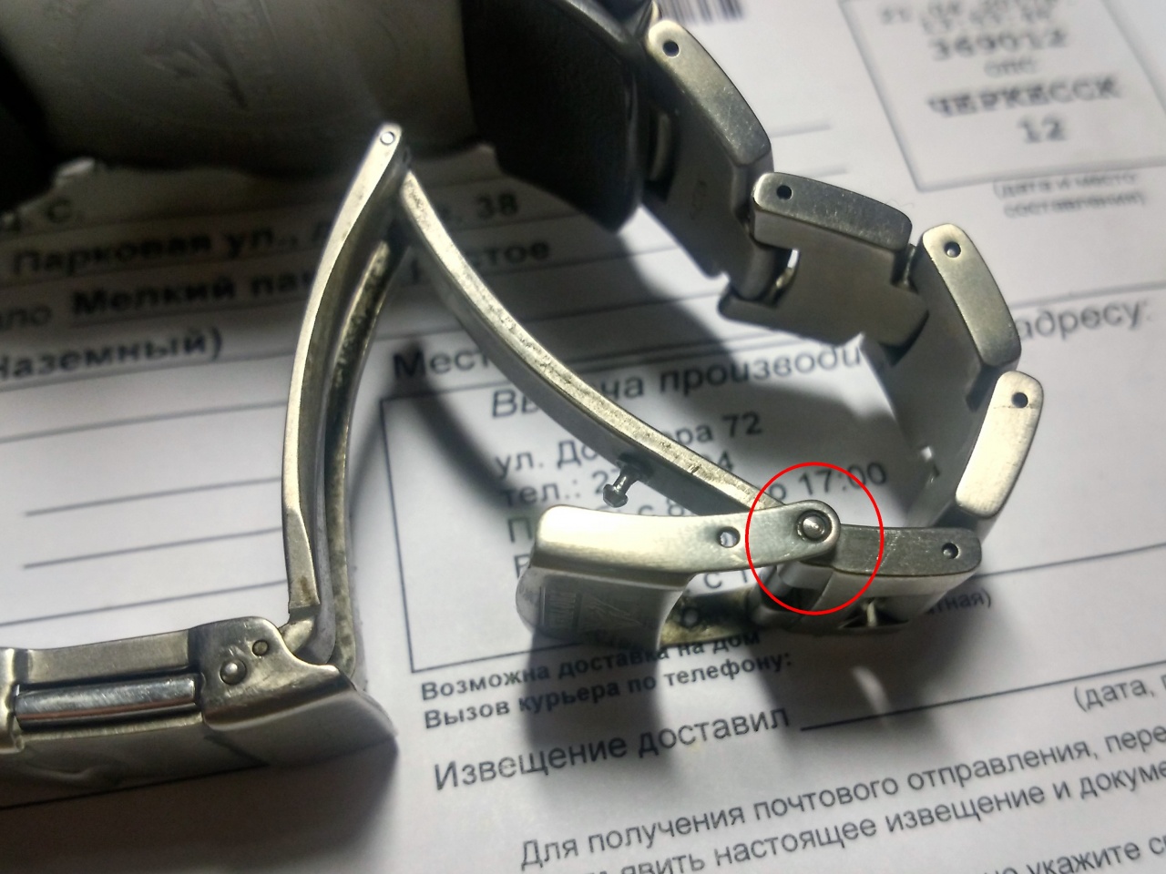

Добрый день!
Через 3 года использования стерлась головка штифта на дужке замка и эта дужка теперь держится только одной стороной. на фото я просто вставил ее обратно легким нажатием. Подскажите куда копать? - искать новый штифт? Сам браслет? Очень жалко будет случайно их потерять...

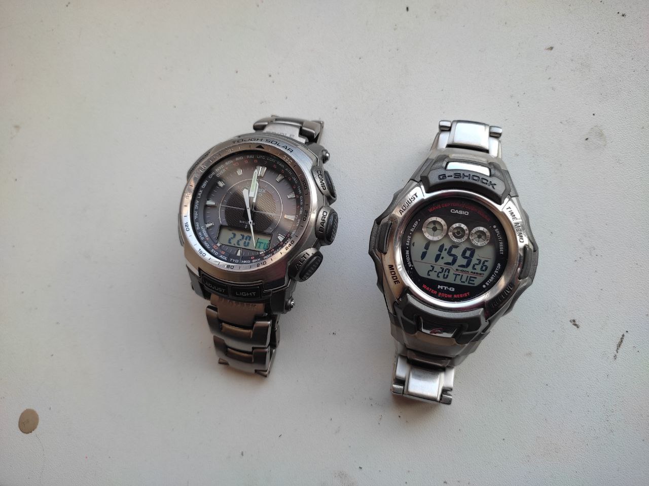

Достались мне данные протрэки PRG-510T в хорошем состоянии. На удивление легкие и удобные. Выпуск 2012 года и в сравнении с MTG-930 (тех же годов) как будто даже в одном стиле.
