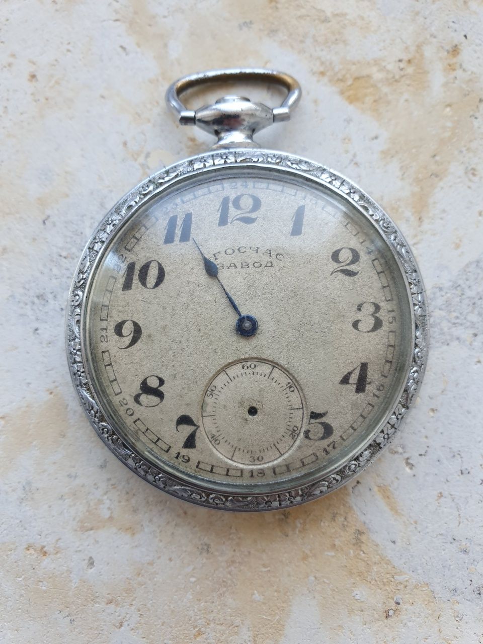

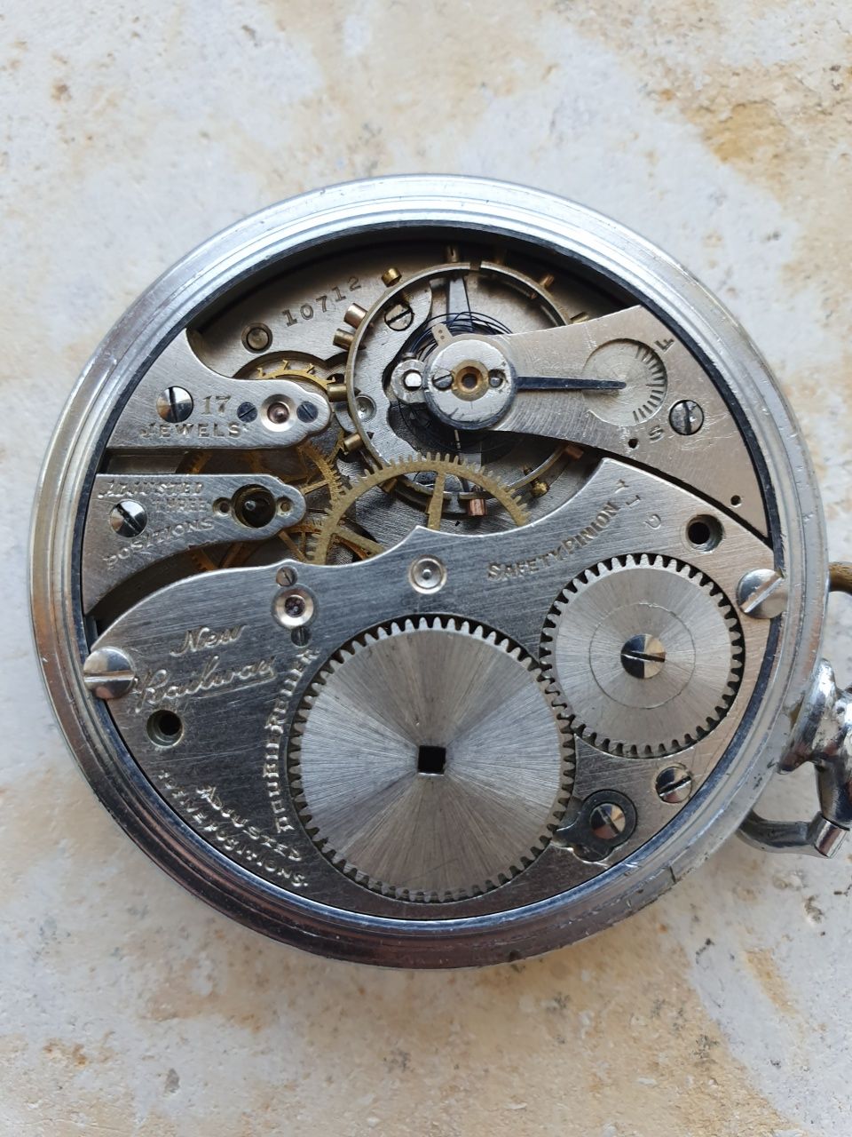

Восстановить часы 1 госчасзавод
Уважаемые форумчане,
хочу восстановить данные часы, сломана ось баланса.
Подскажите, где можно найти "донора" или что это за механизм.
Заранее спасибо.

Штатовский механизм Dueber Hampden

Механизм американский с утратами.
Кроме битого баланса: барабана с заводной пружиной нет, винты крепления моста отсутствуют. Камень секундного колеса разбит, поправлюсь, шатона нет.
Волосок покорежен. Регулятор градусника отсутствует. Это только, что на виду.
От первого ГЧЗ здесь только корпус и циферблат. Не часы, а комплект разных запчастей. Какой смысл восстанавливать?

В принципе, конечно, восстановить возможно все. Но это будет долго и накладно.
Ищите Хэмпденовский механизм на запчасти. Может повезет...
Или же в этот корпус встанет родной механизм от 1 ГЧЗ.

Так что бы восстановить эти часы и нужен донор,т.к.список отсутствующих запчастей очень большой и это только на поверхности,что там под циферблатом с деталями ремонтуара,неизвестно.
А взаимозаменяемость в ранних механизмах никакая,нужно именно такой американский механизм искать.
Имею ранний механизм производства 1ГЧЗ, кто-то при ремонте,особо не мудрствуя, заменил барабан и механизм клинит, т.к. у часов чуть позднее выпущенных,
диаметр вала барабана меньше.
Сообщение от garikk Посмотреть сообщение
донор + стоимость ремонта + время = будет дороже и дольше
И ремонт тут не будет дёшев и быстр,в любом случае : поиск редких запчастей или донора+ стоимость работы квалифицированного часовщика.

У мастера который занимается ремонтом профессионально а не заменой батареек присутствуют кое-какие накопленные за время трудовой деятельности з/ч, чаще всего мастера еще "дружат" с Ебеем, где можно прикупить инструмент и нужные зап. части. Согласен, ремонт будет не быстр, но человеку далекому от ремонта часов будет сложно самому найти донора ( сами знаете у Хемпдена не один и не два калибра). Опять-же ось лучше вытачивать новую чем подгонять от донора. Так-что лучше сначала найти квалифицированного часовщика и непосредственно с ним обсудить ремонт...

Брат Гарик абсолютно прав,ищите мастера который способен выточить ось баланса.
Разговоры про донора это пустословие.
