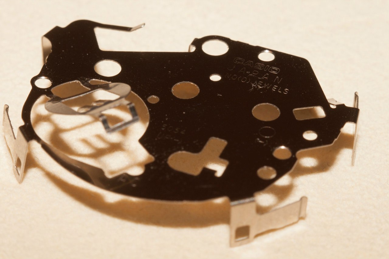

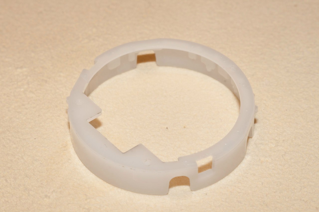

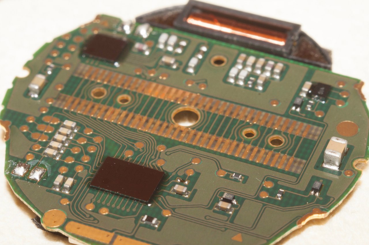

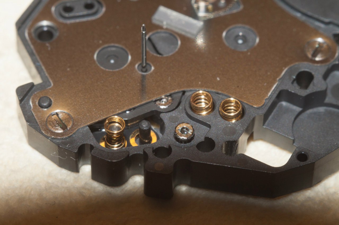

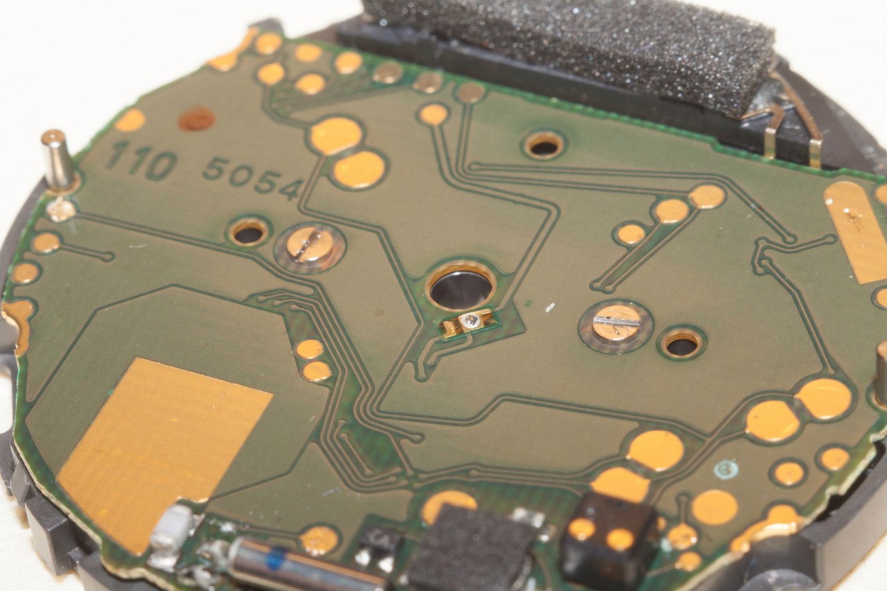

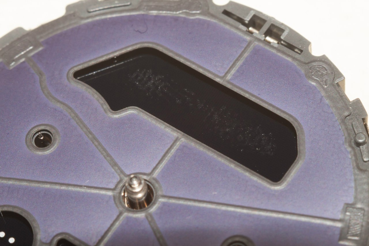

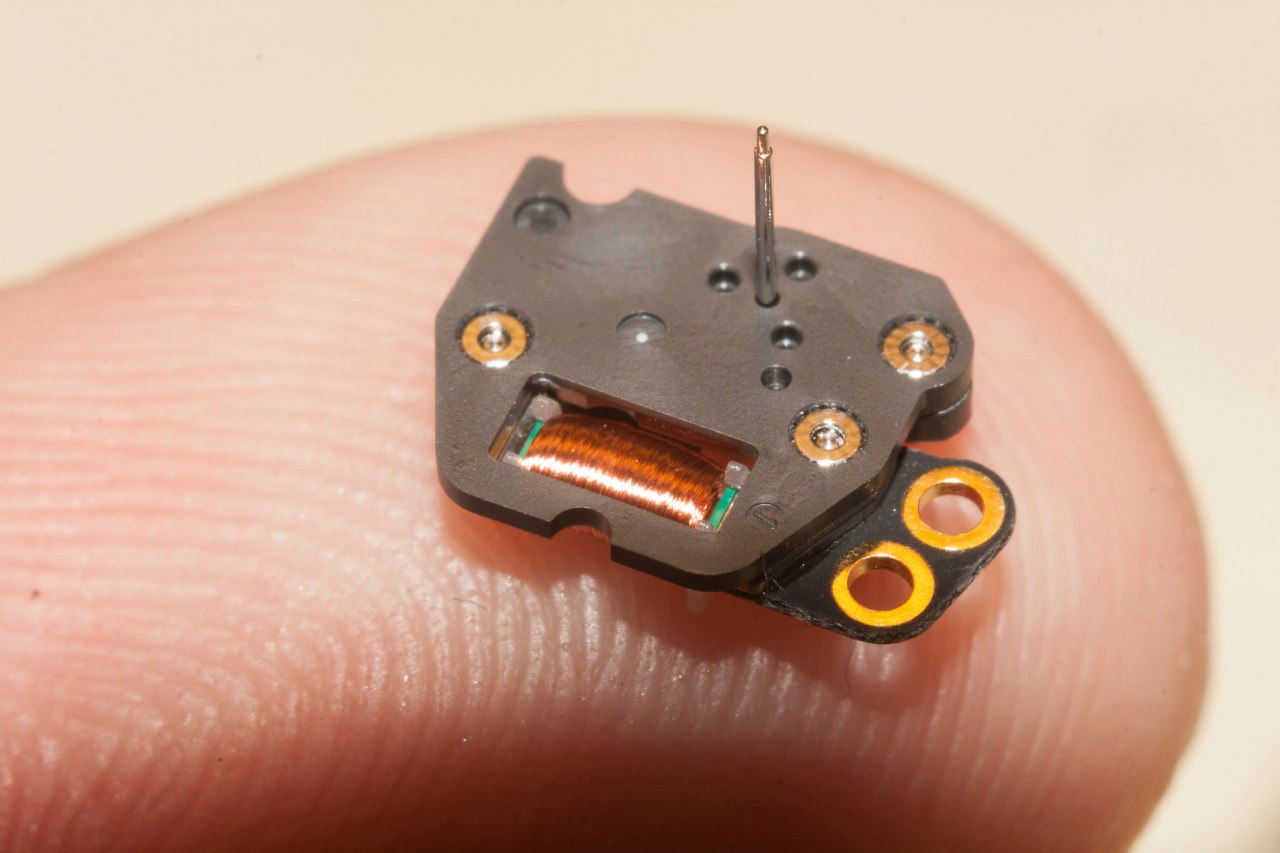

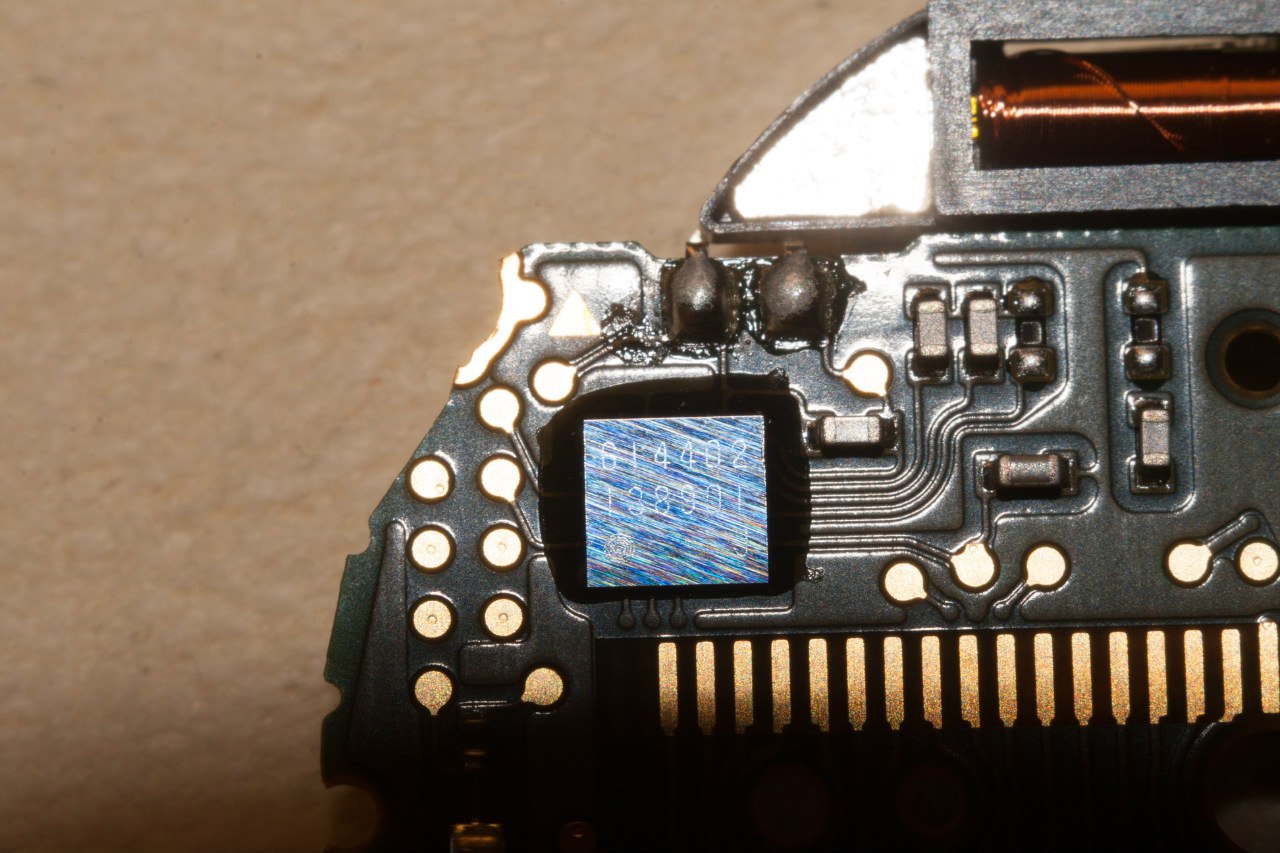

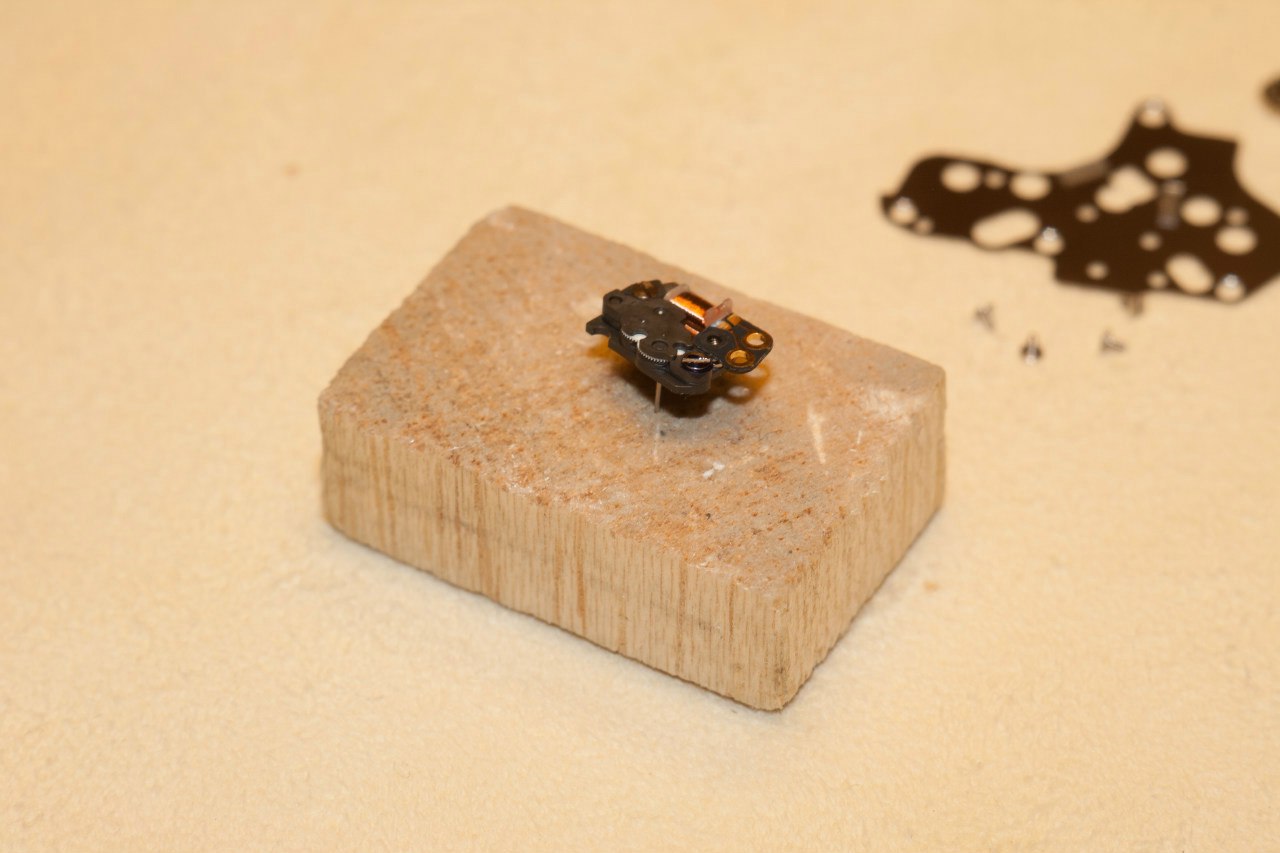

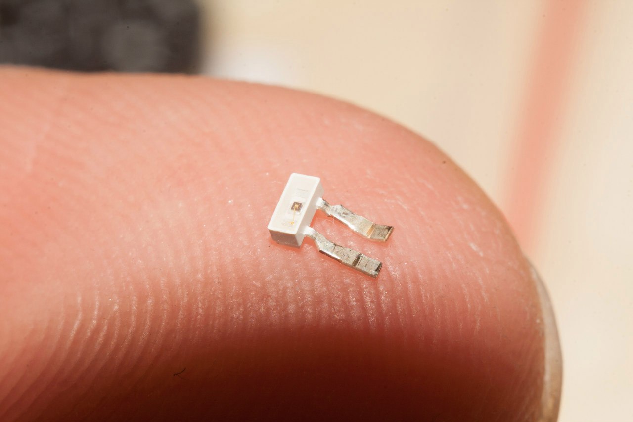

Немного фотографий внутренностей
Эти 3 пользователей сказали Спасибо! Krendelyok за это сообщение:
dilshat19 (18.03.2019), gromm (13.06.2018), ziv333 (30.06.2018)

Вот-вот, а альфагел в них еще выходит не завозили тогда, спасибо!
