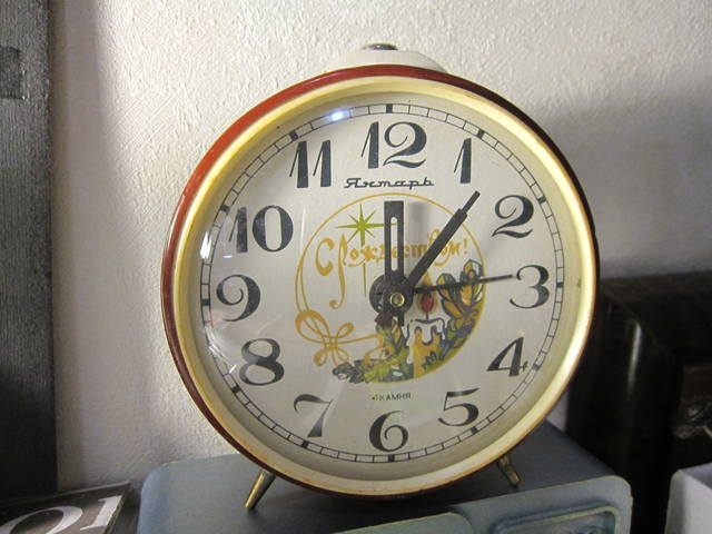

Ребята, подскажите пожалуйста, "Янтарь" IV-94 "С Рождеством", пластиковые колеса. Сильно отстают, на регулятор не реагируют, можно их как то вылечить?

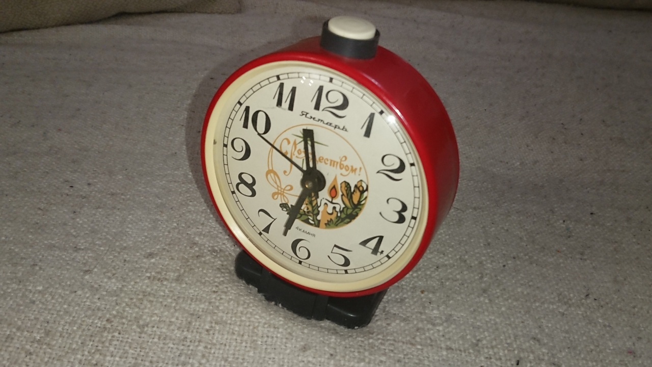

Сообщение от mozart67 Посмотреть сообщение
То есть проблема не в пружинке баланса? А то грешным делом подумал если ее туда-сюда может и проблема разрешится?
У вас будильник середины девяностых. Обычно, такие часы находятся в почти нетронутом состоянии механизма. В середине девяностых в Россию стала проникать китайская мусорная электроника, и отечественные будильники отошли на третий, а то и восьмой рубеж. Поэтому, ваш Янтарь надо просто помыть кисточками от детских раскрашек, применяя бензин ГАЛОША, а потом смазать некоторые узлы, и часы пойдут нормально. еЕсли что, стучитесь в личку, подскажу, сам такой же любитель будильников СССР.
На моем Янтаре с Рождеством дата 1994 год.

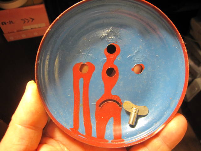

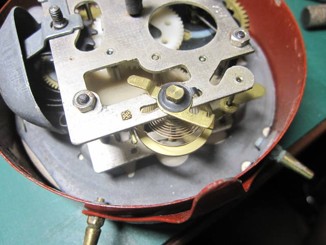

Спасибо. Мой IV-94. Но мой отличается от вашего. Обратите внимание на кнопу звонка и ножки. Может мой котлетированный? Смущают подтеки краски на крышке внутри.
