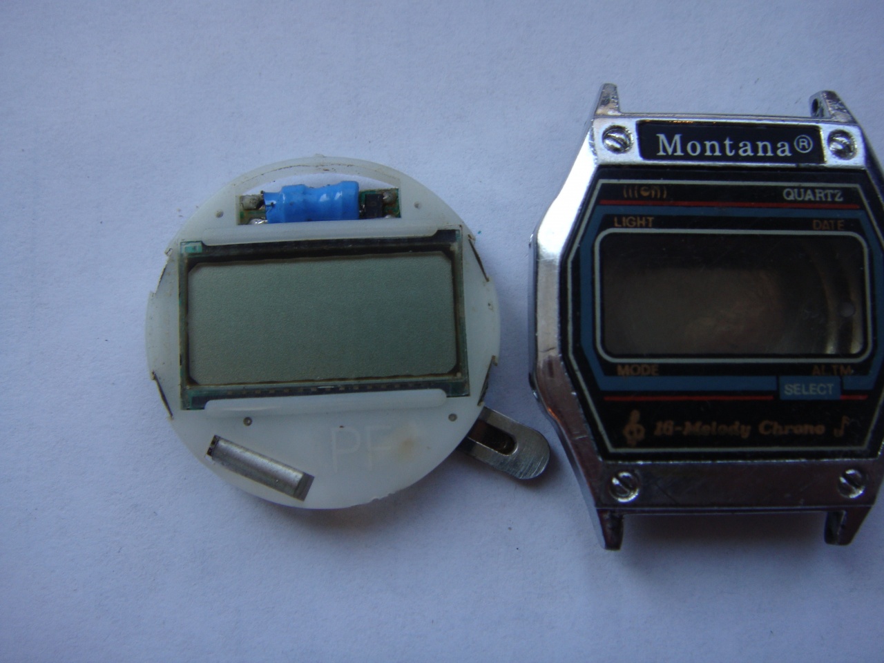

Сообщение от VSS9mm Посмотреть сообщение
А, не обратил сразу внимание, на плате отсутствует одна деталь, судя по всему она там была, возможно там собака зарыта.
Внимательный осмотр указанного места показал что следов удаления предпологаемой детали не обнаружено. Хочется увидеть такую-же плату с дополнительной деталью. Хотя мое мнение всётаки ЖК.

Конденсатор удвоителя. SMD 0805 30..200 нФ. Без него ЖК не запустится. Менее вероятно - конденсатор по цепям кварца, 12..20 пФ. Проверяется просто - на выводах ЖКИ при нормальном питании должен быть сигнал амплитудой 2.5 В или выше.
Зы, можно показать плату с другой стороны? Нужна трассировка дорог от кварца в сторону чипа.

Вот обратная сторона.
Не похоже это на дороги к кварцу. Для начала стоило бы поставить дисплей от поздней монтаны, если будет то же самое - впаять на эти точки SMD 0805 или 0603 конденсатор на 0.1..4.7 мкФ и попробовать запустить.
Впаивание не помагло, цифры так и видно только под большим углом. Или сам ЖКИ сдох или что-то ещё.

Тогда однозначно ЖКИ. Проверяется так: положить включенный модуль в морозилку при температуре около 0*. Если цифры высветятся четко - менять индикатор.

Эксперемент прошол успешно. После помещения часов без корпуса в морозилку все цифры начинали отображаться ярко ярко, но в тепле они опять пропадали. Значит надо искать новый ЖКИ.
P.S. Интересно какое воздействие оказывает холод на жидкие кристалы. Почему они отображаются ярче.

Сообщение от Pilot1977 Посмотреть сообщение
А в морозилке писец часам не наступит?
Не наступит. Я такой же эксперимент проводил, цифры проявились через минуту.
