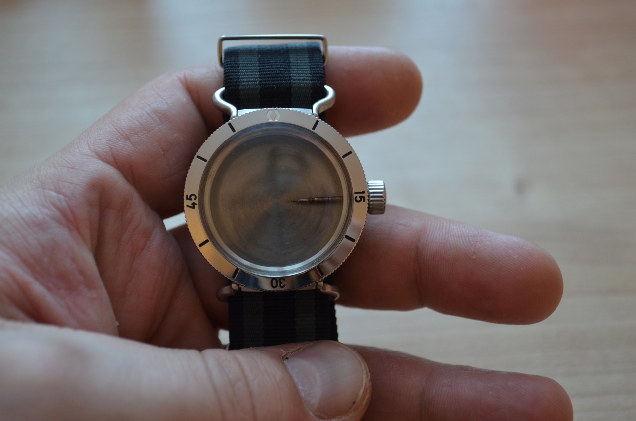

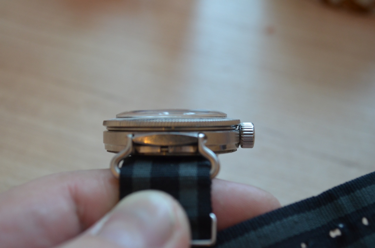

Новый безель от SE на старом корпусе от ушастой.

Практический вопрос, безель с ЗГ друг-другу не мешают, не цепляются? По фото вроде впритык. Получается корпус у "ушастой" ещё меньше чем у SE в 420.

ЗГ чуть чуть не доходит до безеля, но уплотнительная прокладка новая, если она чуть продавится, то будет задевать. Наружный диаметр безеля и корпуса совпадают ~ 38,5 мм.

Нет безель от СЕ не задевает ЗГ на ушастой

Спасибо! Получается корпус НВЧ примерно 38,5 мм, 420 SE чуть больше-39мм.
Видимо зависит от степени затягивания ЗГ, завернул посильнее и встреча с безелем.

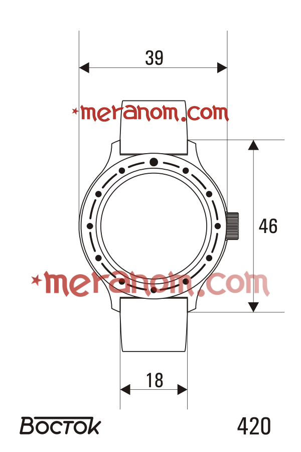

Коллеги, размеры 420 корпуса на сайте Меранома.
