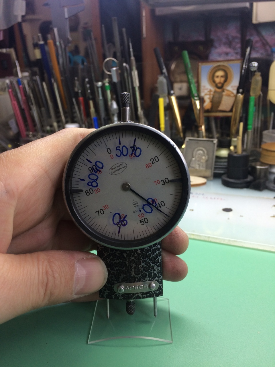

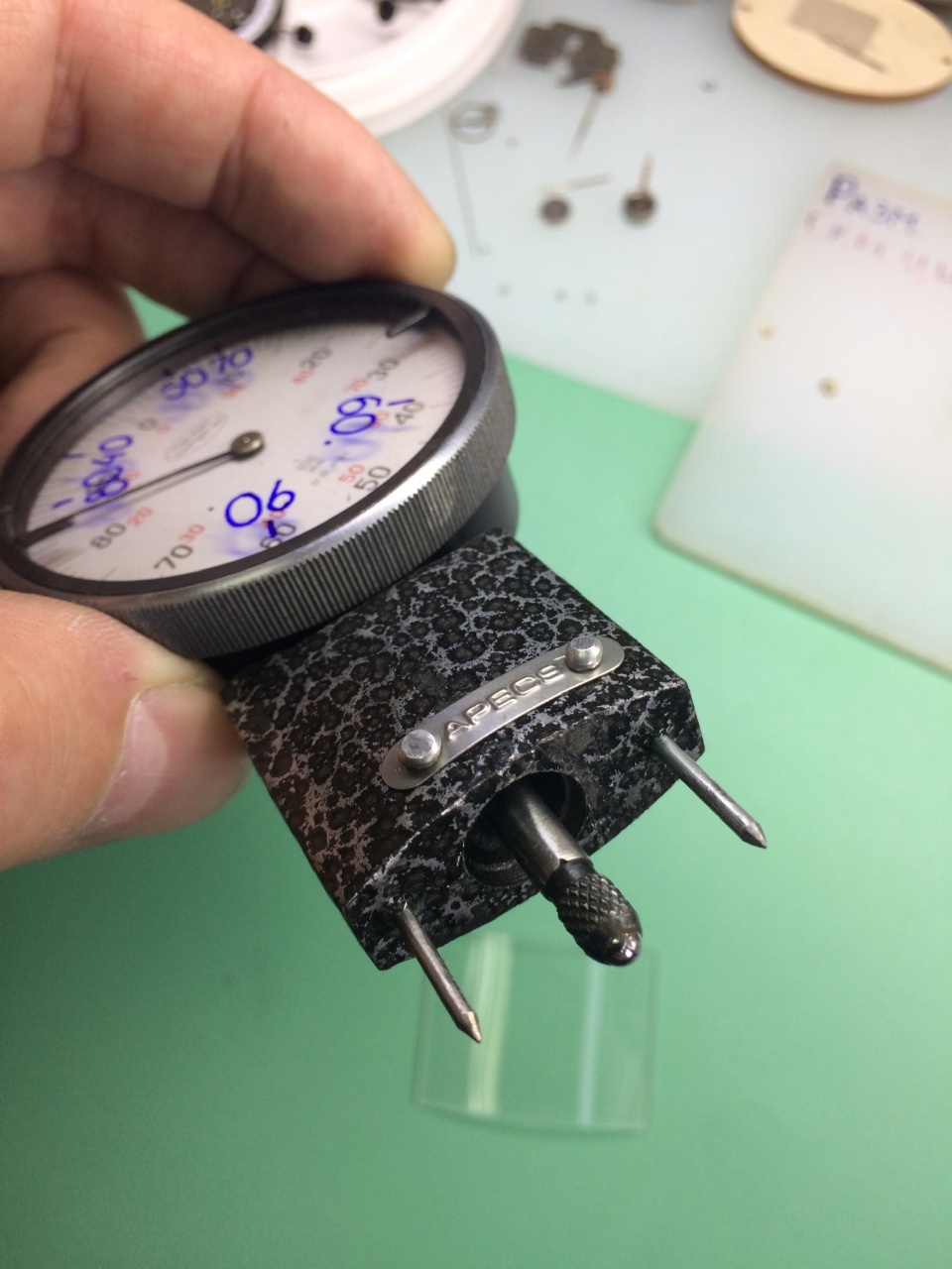

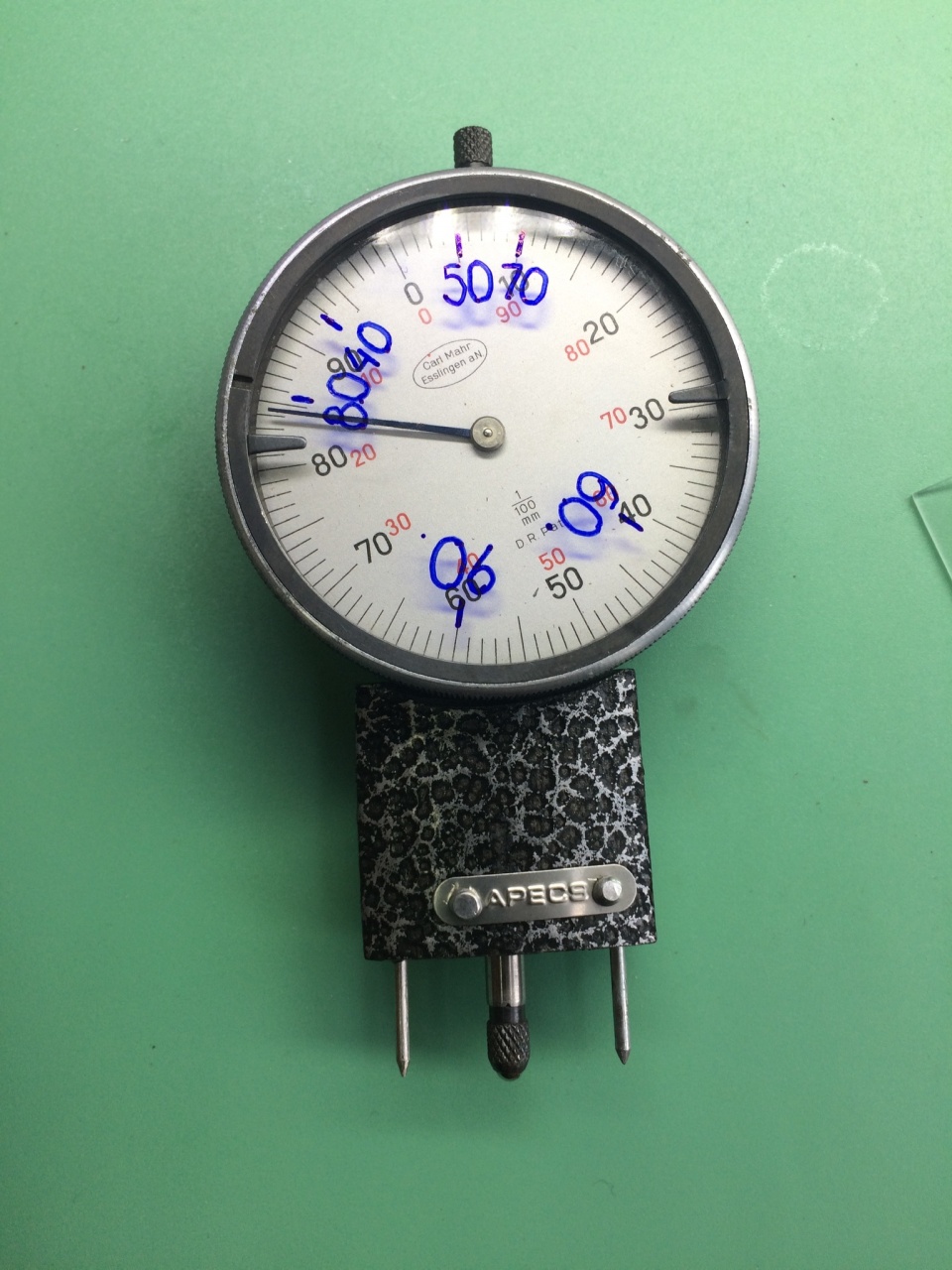

Всем доброго дня. Хочу поделиться сделанным несложным устройством для определения радиуса стёкл мостов, а также сферических. Принцип не так давно подсмотрел на одной торговой площадке. Раньше пользовался так же самодельными шаблонами, но эта значительно ускоряет процесс замера и более точная. За основу взял простой цифровой индикатор, нижнюю часть приспособил от маленького замочка, предварительно удалив личинку. Вообщем как-то так.

Сообщение от Dimafey Посмотреть сообщение
Оценил приспособление,прекрасная продумка
Добрый день!
Инструмент известен именем сферометр, регулярно используется в оптическим мастерскими, имеет трех центров и измерительный узел в виде микрометрического винта или часового индикатора.
С уважением, Душан

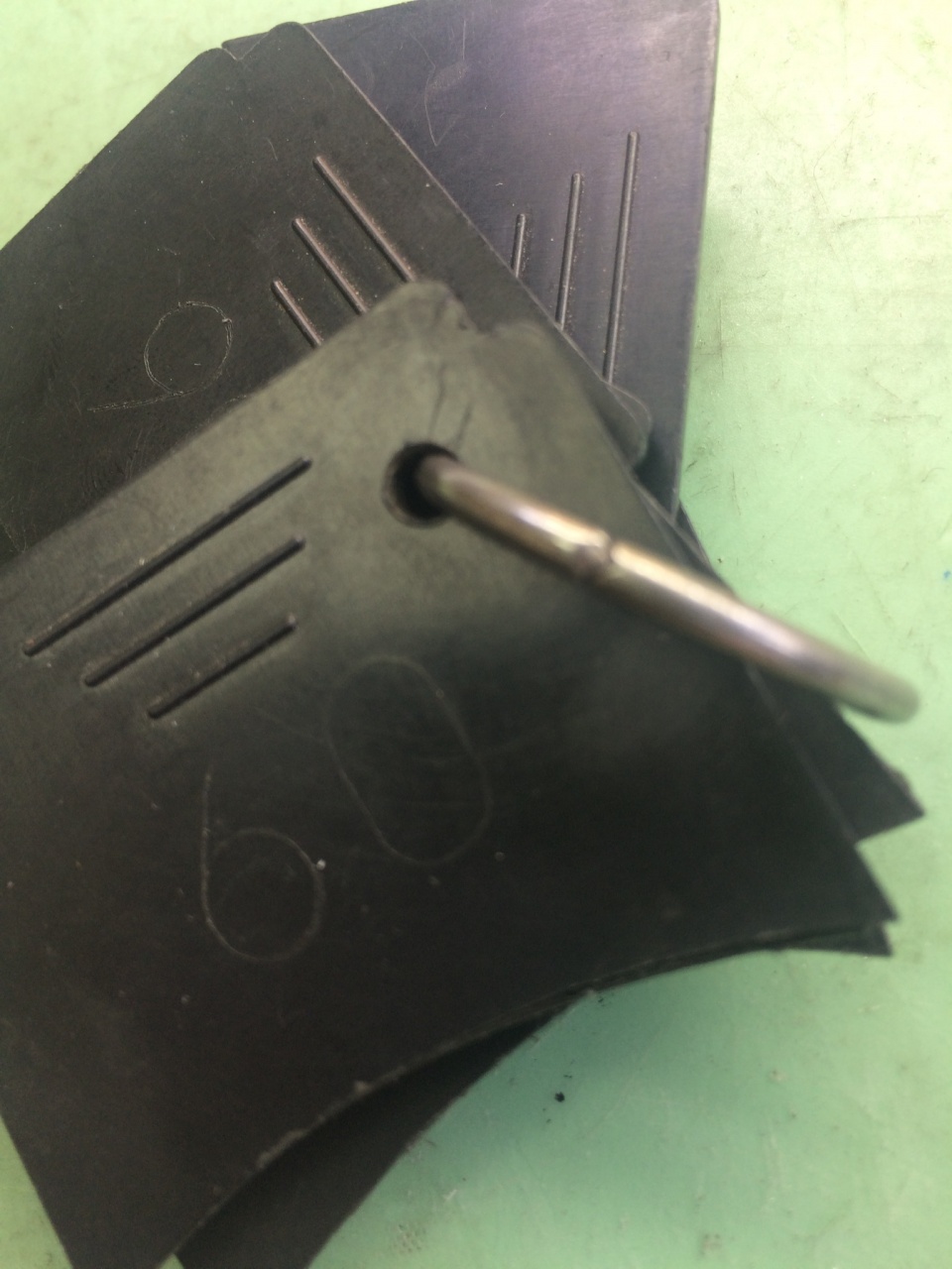

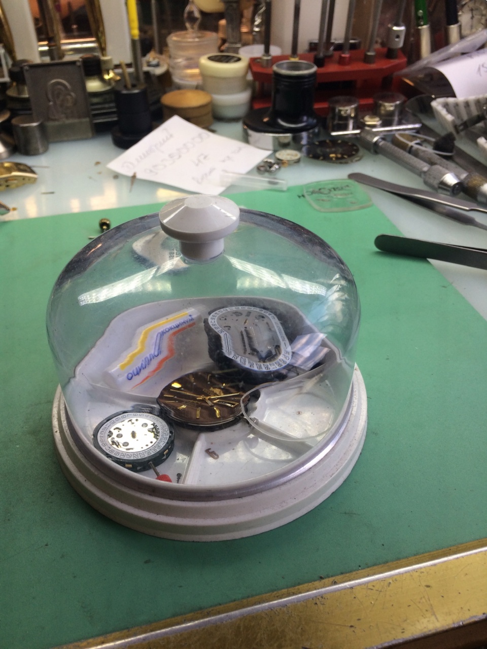

Добрый день ещё раз уважаемым форумчанам. Вот такую незатейливую приспособу сделал когда-то из колпака для хранения механизмов. Иногда очень выручала при разборе календарных систем навороченных механизмов, когда не знаешь что, куда и откуда может вылететь. Так же пользуюсь ей иногда при разборе неизвестных сложных механизмов для подстраховки.

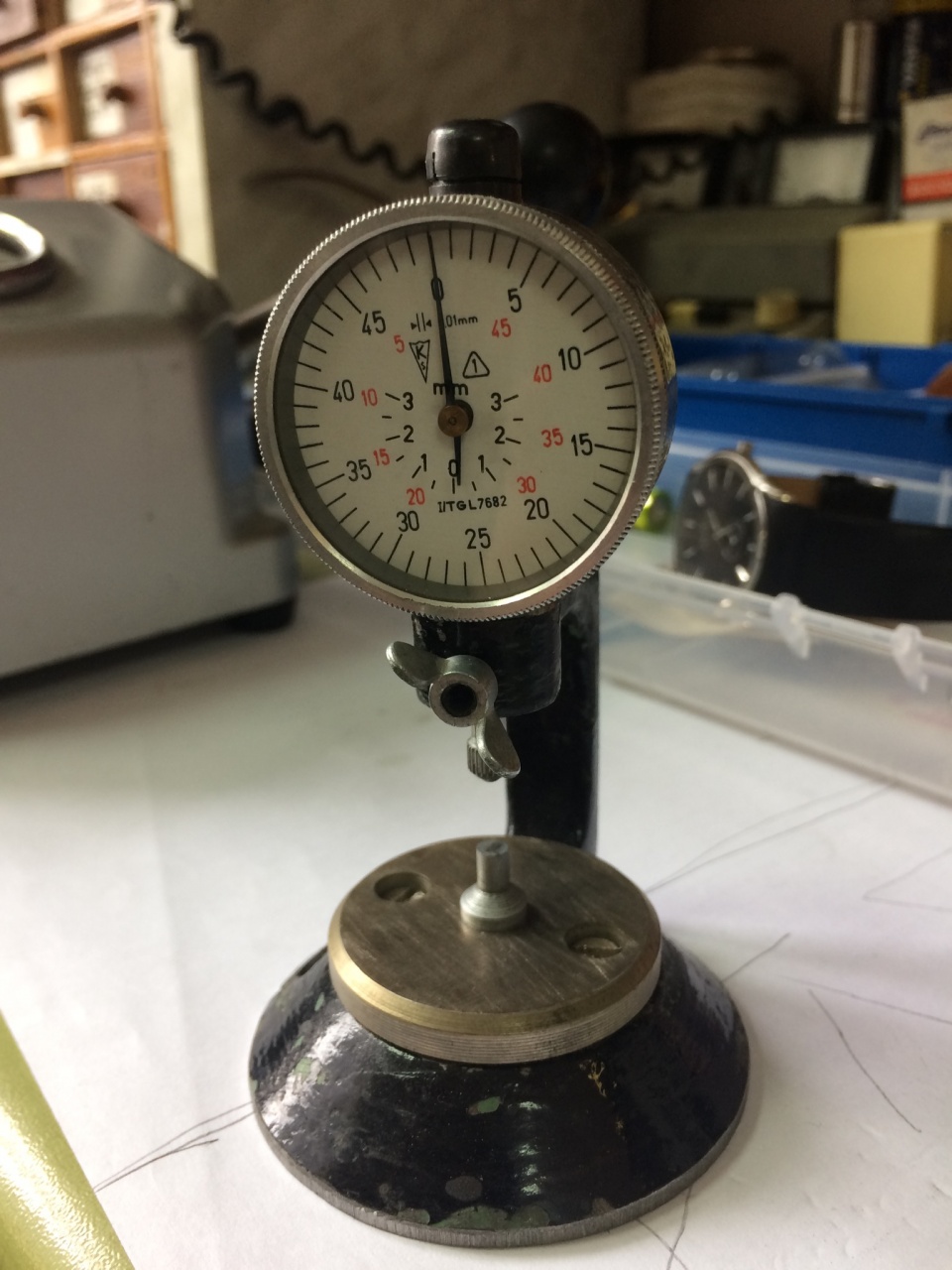

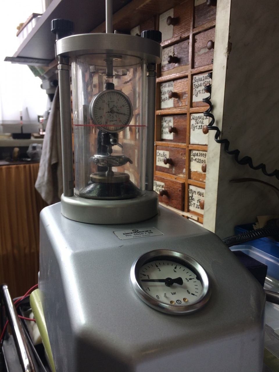

Всем добрый вечер. Вот решил поделиться ещё одним приспособлением, не так давно сделанным и находящимся в стадии доработки, так что не судите строго. Давно пользуюсь вакуумным прибором от Elma, а вот на сухие тесты от Witschi все никак не получается накопить денег. Сделал всё просто, небольшой поттанс обточил до нужных размеров, приспособил небольшой индикатор, в дальнейшем планируется изготовить проставки разного размера под корпус , наверное из капролона, чтобы не царапали корпус часов. Прибор уже проверял, его работой остался доволен.

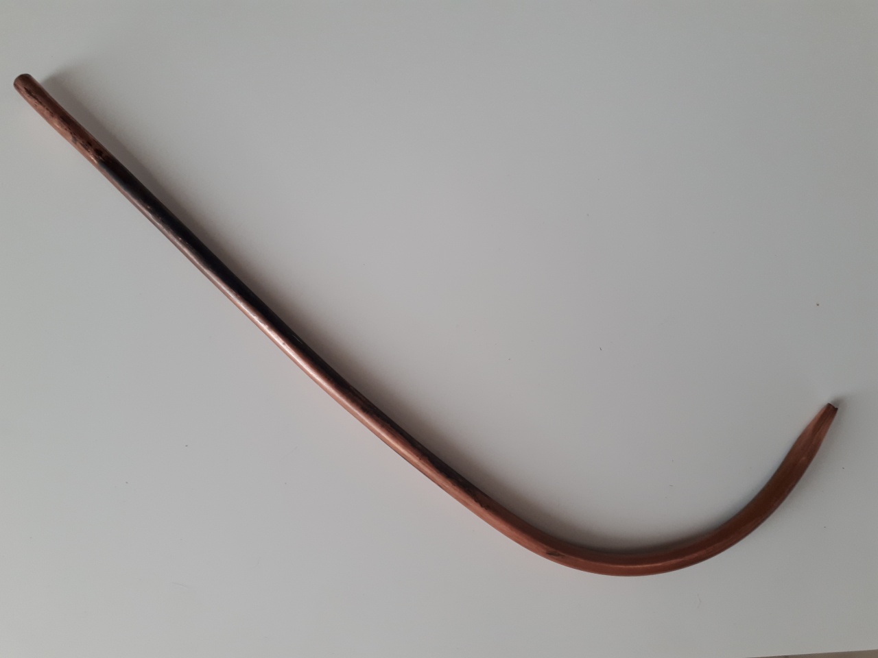

Сделал февку, взял медную трубку 5 мм диаметра и потихоньку наклепал одну сторону на наковальне, на все провсе ушло 20 минут работы, попробовал работает отлично, выдувает иглу пламени до трех сантиметров, сфотографировать неполучается одновременно управляясь с февкой и с телефоном.

Сообщение от Vladi19 Посмотреть сообщение
мне кажется так удобнее работать.

Сообщение от lexei Посмотреть сообщение
Добрый вечер!
Да, конечно. Но если желаете самое дешево решение, то февка является выбором. Особенно для часовых мастеров которые не часто используют ее.
Кстати, Вы не показал что является источником энергии вашего приспособления. Пропан / бутан + воздух с, или без давления? Или это горелка для ацетилен + кислород?

Сообщение от Душан Грујић Посмотреть сообщение
Добрый вечер!
С уважением, Душан
Добрый. Горелка бензиновая. Я предпочитаю бензин за более высокую калорийность и удобство работы с факелом горелки. Да и безопаснее. Бачек сделан из большой кружки (куплена в магазине для туристов) и сантехнических крепежей. Сама горелка из старой телескопической антенны и крана от старой бензопилы (найдены в гараже). Компрессор из зоомагазина. Кран на бачке регулирует насыщенность смеси и соответственно жесткость пламени, а кран на горелке регулирует форму факела.

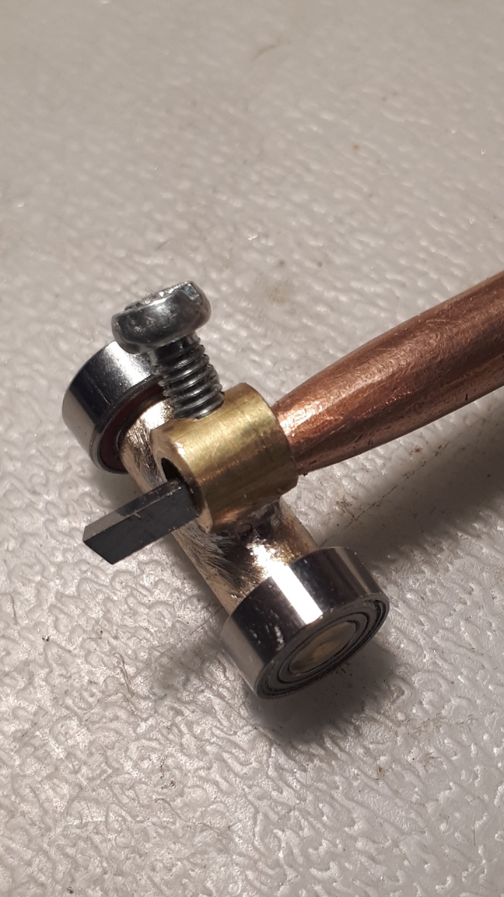

Приспособление для заточки штихелей
