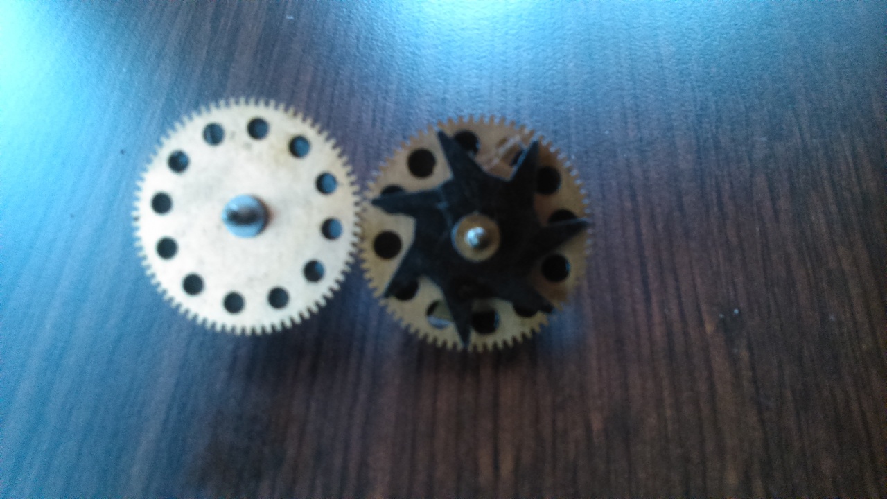

И так,рад приветствовать всех. Мы проходили недолго и опять сломались! (чесно сказать подналоело!) Опять эти упорно не желающие востанавливаться часы бьют то нормально то всего один раз. Понаблюдав за работой меха заметил что шестеренка насаженная на вал блочка сигнального механизма проскальзывает в зацеплении со счетным колесом при том если поправить какое то время бъет нормально и пол часа и час.А потом только один раз. Что это случилось? И как исправить?

Подозреваю, что она треснула. Припаять с кислотой и впоследствии промывать только в сборе.

В том что по второму то-ли ударили то ли еще что там сильно сбит заход анкерной скобы и он ну ни в какую не хочет идти как я не регулировал. Я же и маятник сделал второй для него думал восстановить, проблему решил разборкой и сборкой меха уже в 4-й раз пока идут ровно и бьют так же блочек не менял. Что было так и не понял сам блок был не лопнувший.

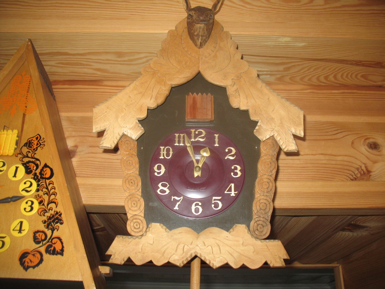

Попались мне вот такие часы. По завереньям продавца "новые, ни разу не использовались, давно лежат". Похоже на правду: следов износа не обнаружено. Судя по механизму - какая то переходная модель: к механизму с гребенкой установлены кронштейны и звуковые камеры, которые обычно устанавливались с механизмом со счетным колесом. При дальнейшей разборке были обнаружены блочки с круглыми просечками. Впервые такие вижу. Вам встречались такие сочетания, или это "колхоз"?
Судя по отверстиям в голосах, они где-то стояли
Я тоже обратил внимание на отверстия. И они соответствуют меху со счетным колесом.
