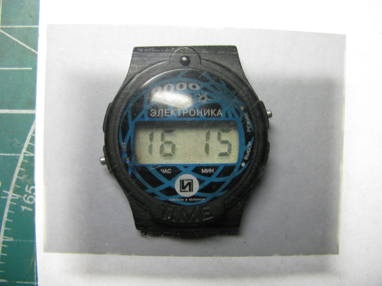

Недавно приобрёл у Евгения игрулю "Весёлый повар". Евгений сразу меня предупредил о проблемах, которые придётся решать. А именно тускловатое и слабо контрастное отображение элементов картинки. Но всё по порядку. При осмотре сразу бросилось в глаза, что сюжетная плёнка установлена не первой, а второй, т.е. первой стояла поляризационная. Мелькнула надежда, что правильная установка решит проблему. А когда открыл крышку, увидел, что плюс к этому, за дисплеем вместо светоотражающей плёнки вставлен кусок белой бумаги. По мнению Евгения поляризационная плёнка перед дисплеем "выгорела" или попросту утратила свои характеристики. В общем он мне прислал новую поляризационную плёнку и настоящую светоотражающую. Спасибо ему за это. А я к тому времени поэксперементировал и как временное решение установил вместо светоотражающей плёнки заменитель в виде куска фольгированной бумаги от пачки сигарет. Последующая сборка в правильной последовательности и установка фольгированной бумаги показала, что картинка стала лучше, но до идеальной явно далеко.

Ну а дальше ещё интересней. Получив от Евгения новую поляризационную плёнку и светоотражающую, установил их на игрулю, собрал, поставил э/п и.... на дисплее чисто. Нажал кнопку игра А, и игруля отозвалась звуками запущенной игры. Сначала подумал, что что то повредил при сборке или неправильно установил. Проверил, всё как надо, а изображения нет. Потом у меня мелькнула одна мыслишка, и я начал проверять поляризационные плёнки. И вот что выяснилось. Для проверки я использовал часы, которые показывал в другой теме.
С их помощью, я выяснял как должна быть сориентирована плёнка, чтобы было хорошее изображение.
вот фото плёнки, что стояла на игруле
ID:	1134761 Нажмите на изображение для увеличения
Нормальное изображение (если конечно его можно считать нормальным) при штатном положении плёнки, под углом оно практически исчезает.
А вот фото плёнки, что прислал Евгений. Здесь наоборот в штатном положении изображения нет, а под углом оно отличное.
ID:	1134763 Нажмите на изображение для увеличения
Новая плёнка, как написал Евгений заводская, шла к дисплеям для мастерских с заводов на которых делали игры. Вот мы и пришли к главному. Как это объяснить, в том смысле, что ориентирование плёнки относительно дисплея разное, хотя обе заводские?
PS Да и ещё. С заводской светоотражающей плёнкой изображение становится хуже, чем с импровизированной. По ходу надо стрелки переводить на сам дисплей однако.
  #487
Старый 20.09.2015, 15:58
max-73 max-73 вне форума
Регистрация: 14.06.2010
Адрес: галактика Млечный Путь
Сообщений: 534
Сказал(а) спасибо: 2,260
Поблагодарили 273 раз(а) в 197 сообщениях
Плоскости поляризации переднего и заднего поляризаторов должны быть расположены под углом 90 градусов. Без индикатора между ними, вы должны видеть черный прямоугольник. Поляризаторов обязательно должно быть 2. Задний может быть совмещен с отражателем - серебристое напыление на пленке, которое обязательно должно быть за пленкой.
Плоскость поляризации может быть расположена параллельно одной из сторон пленки, либо под углом 45 (135) градусов. Похоже, что этот угол должен соответствовать типу индикатора - я пробовал вращать индикатор между поляризаторами - он в общем остается светлым, но в одном положении имеет нейтральный оттенок, а при повороте на 45 градусов (именно индикатора, поляризаторы остаются в том же положении относительно друг друга) становится чуть темнее и приобретает красновато-зеленоватые оттенки. Правда, я не включал его при таком расположении, но, даже если изображение было бы контрастным, то фон явно никуда не годился бы.
Ваши фото показывают, что плоскости поляризации в старых и новых пленках расположены как раз по-разному.
Да и ещё. С заводской светоотражающей плёнкой изображение становится хуже, чем импровизированной.
Как вы всё таки получили изображение? При этом стояли 2 новые пленки или одна старая, а одна новая?
Это я выяснил опытным путём. Вертел заднюю плёнку на этих же часах, и получалось, что чёткое изображение появляется когда она повёрнута на 90 градусов относительно штатного положения. Решил проверить этот момент, взял лицевую поляризационную плёнку от Электроники 8, она по размеру почти такая же, чуть меньше. Установил на игрулю, и получил в результате инверсионное изображение, правда его можно было увидеть под определённым углом. Тогда я понял, что плёнки передняя и задняя разные.
Сообщение от max-73 Посмотреть сообщение
Стояли обе старые и передняя и задняя. Евгений прислал новую только переднюю. И сейчас в связи с этим возник вопрос. А если имея поляризационную переднюю плёнку как прислал Евгений, ей в пару поставить заднюю тоже со сдвигом на 45 градусов. Что из этого выйдет? Будет ли изображение или нет?

Та что я прислал пленка с отражателем и есть комплект. Положите пленку на отражатель. В одном положении все будет прозрачно, в другом все темное. В прозрачном положении засовываете между ними жки и сверху пейзаж. Больше ни чего, и устанавливаете в игру!

Должны быть 2 пленки с плоскостями под 90 градусов. Если вам прислали с плоскостью под 45 градусов, можно такую же. Правильное взаимное расположение поляризаторов можно будет получить, перевернув одну из пленок обратной стороной при необходимости (если они у вас без клеевого слоя). Если же плоскость поляризации горизонтальная/вертикальная - вам необходима "правильная" вторая пленка, так как от переворачивания обратной стороной ничего не поменяется, а вариант с поворотом на 90 градусов вас вряд ли устроит Насчет изображения, честно скажу - не пробовал. По логике - должно быть, так как смысл в том, что в выключенном состоянии индикатор поворачивает плоскость поляризации проходящего света на 90 градусов, таким образом, он в итоге проходит через скрещенные поляризаторы, а во включенном - не поворачивает, и мы видим черное изображение. А вот насчет фона - не уверен, что красиво будет. Я только что перепроверил - когда поляризаторы не под необходимым углом к индикатору (именно к нему, между ними самими - 90 градусов без вариантов) - фон получается красновато-зеленоватый. Подозреваю, что у вас может быть то же самое...
p.s. Пока набирал, Евгений ответил, что прислал вам всё таки комплект - 2 поляризатора Осталось попробовать...
