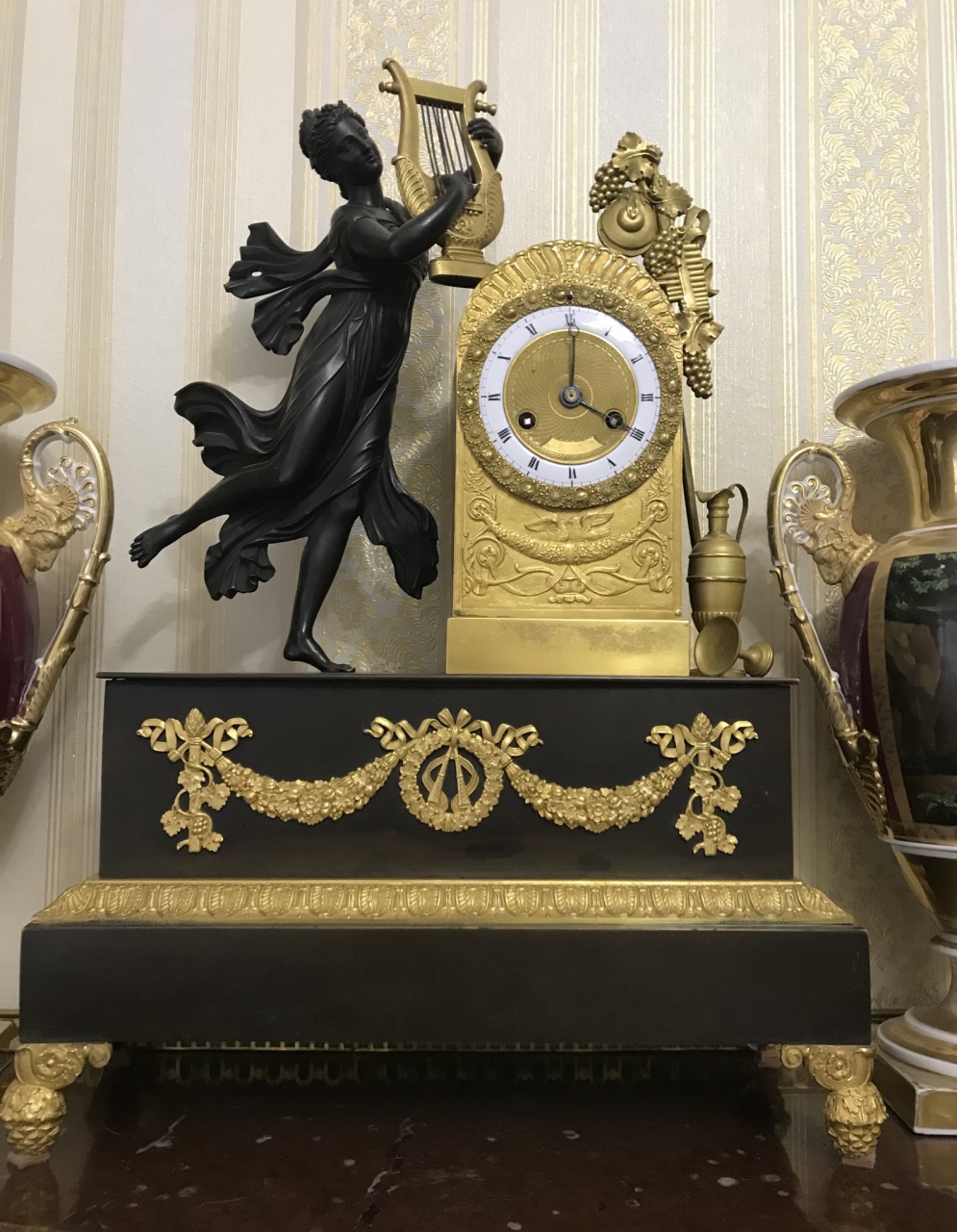

Сообщение от splean Посмотреть сообщение
Можно последний вопрос, а во сколько примерно обойдётся привести в порядок корпус этих часов, я понимаю что это все индивидуально, но все же возможно сможет кто то подсказать хоть плюс /минус?
Добрый день.
На мой взгляд больших проблем с корпусом не видно.
Вроде всё на месте, утрат нет.
Восстановить его прежний вид будет стоить примерно 50$, это без учёта стоимости стёкол.
Уточню что это стоимость в Беларуси.
У вас дома возможно цены будут другими.

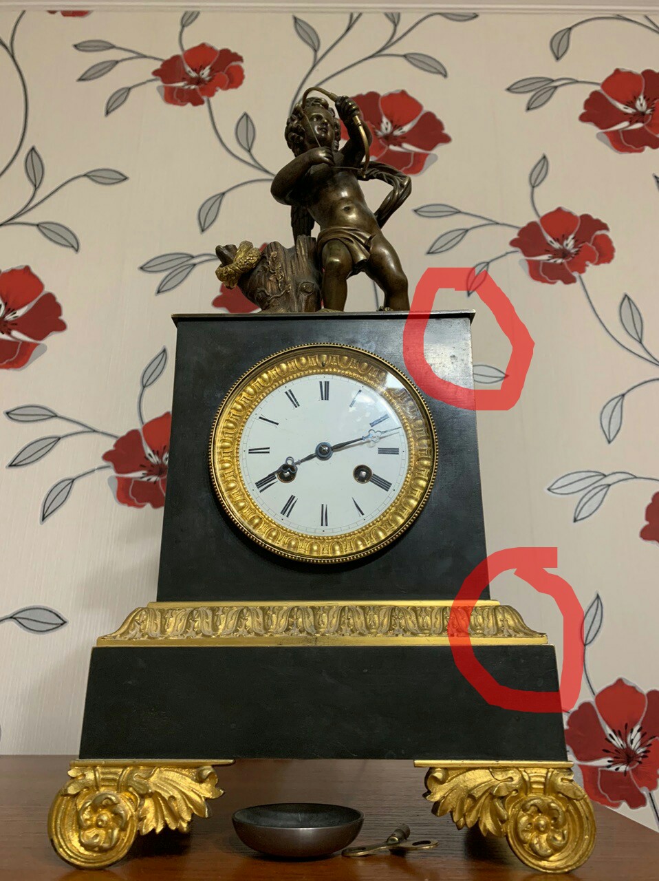

Сообщение от clockclub Посмотреть сообщение
Корпус у часов не имеет частей из камня, золочёная и патенированная латунь.
Я конечно могу ошибаться, но на мой взгляд всё что на фото чёрного цвета это как раз камень.
Если эта часть часов не корпус, тогда камня нет.

Сообщение от Сергей Дмитриевич Посмотреть сообщение
Нет Дмитрич не камень, смотрим на углы.

И , что получается- бронза крашеная под камень? Или это фото такие и это(основа) все таки камень.

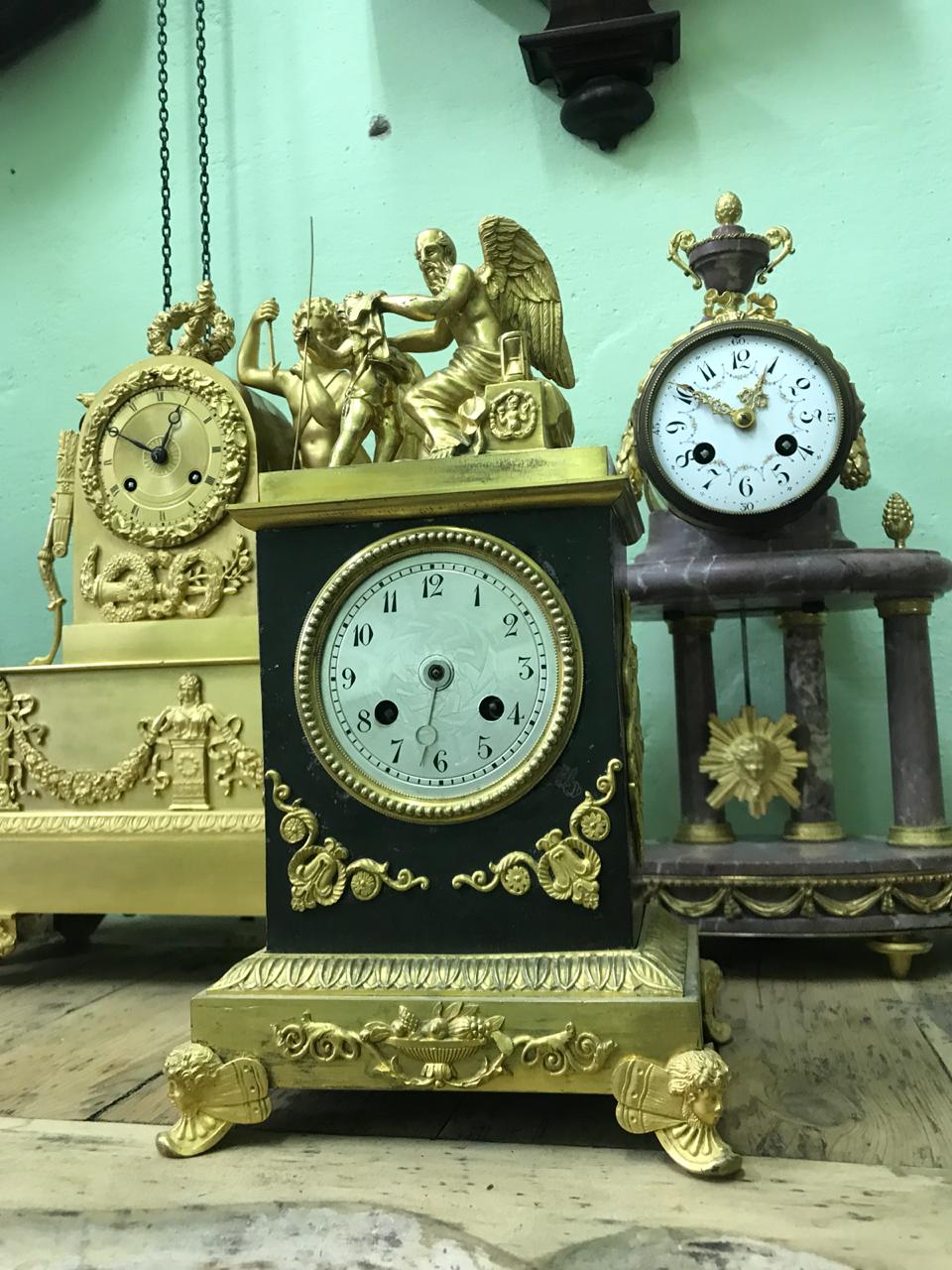

Там нет камня и нет краски. Есть золочение и патина.
Вот к примеру пара образцов, одни с немного более светлым оттенком, вторые чёрные.
Патина может быть красноватая, зелёная( зависит от химреактива)
ID:	2771498   Нажмите на изображение для увеличения

Классические франц. часы база камень, декоративные элементы: ормолу и латунь(бронза). Фигурка тоже металл.
Скажите мне вес и я скажу из чего они сделаны.
Но обычно так.

Сообщение от aleks1960 Посмотреть сообщение
Может быть и так.
Не имея корпус в руках можно легко ошибиться.
