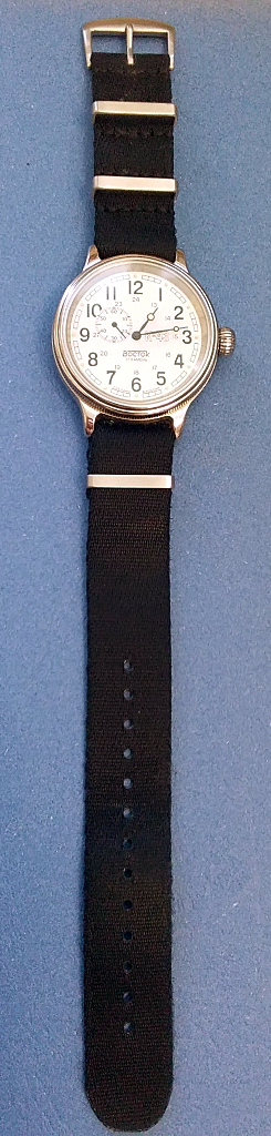

На лето ставлю Nato Seatbelt из Ремешопа.
На ощупь шелковист, на вид строгий. По краям "махриться" не спешит.
Более эстетичная альтернатива каучуку.

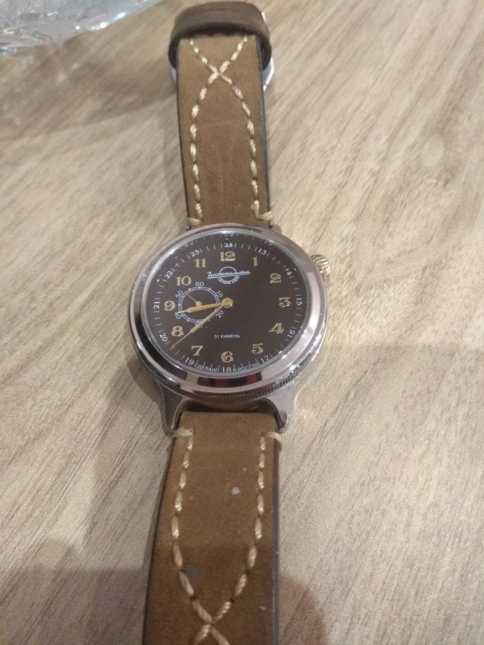

Обратил внимание на вот какой нюанс...в часах ВОСТОК 550931 в районе 3 часов есть некое черное пятнышко или отверстие. Причем на разных часах данной модели есть у всех данная особенность. Кто знает что это?
Сейчас посмотрел другие модели в 55 корпусе...тоже такая особенность есть!
Фото прикрепляю.

Думаю, это технологический вырез в циферблате для позиционирования - рисунок должен точно совпасть с расположением ножек. У Амфибий этот вырез точно на 3 часа.
