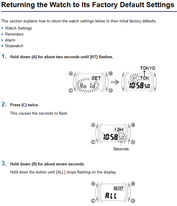

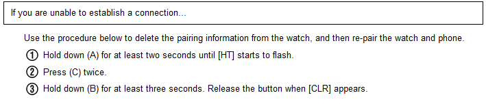

Сообщение от Kelevratony Посмотреть сообщение
Не нашёл такой в инструкции, ткните носом, плиз.
Сброс:
Отвязка:

Спасибо. Я так понимаю русскоязычную инструкцию опять кастрированной сделали.
Как оказалось, процедура сброса и отвязки абсолютно идентичны, за исключением, что тайминга удержания кнопки (В).
Да, только результат совершенно разный.
