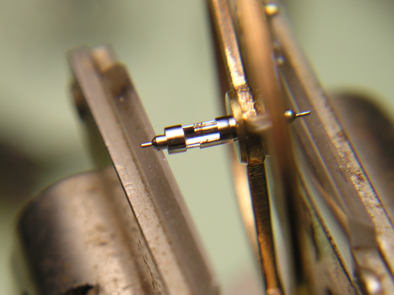

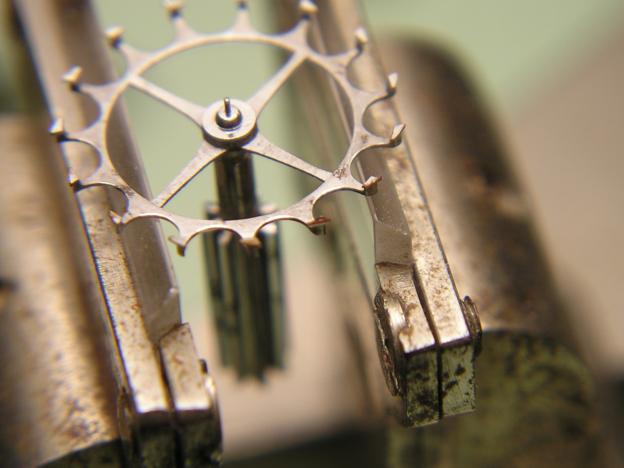

Graf Graf вне форума
Регистрация: 11.04.2010
Адрес: Беларусь Минск
Сообщений: 1,344
Сказал(а) спасибо: 895
Поблагодарили 2,490 раз(а) в 703 сообщениях
Вот они, в опоре баланса смазка в порядке, на цилиндровом колесе и на цилиндре деградировала, и там и там 9010.
8000 я не нашёл, но оно на сколоко я понял с родни D5.
Тесть под большую нагрузку, или я ошибаюсь?

Сообщение от Graf Посмотреть сообщение
Добрый вечер, Дмитрий!
Moebius 8000 это минеральное масло, аналог к Moebius 9010, которое синтетическое.
С уважением, Душан

Аватар для Андрей Бабанин
Регистрация: 20.02.2005
Сообщений: 11,443
Сказал(а) спасибо: 4,450
Поблагодарили 34,851 раз(а) в 7,154 сообщениях
Я D5 цилиндры смазываю, им даже коаксиальный спуск смазывают.
