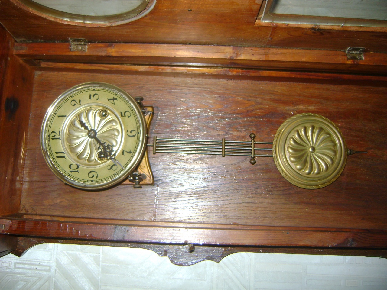

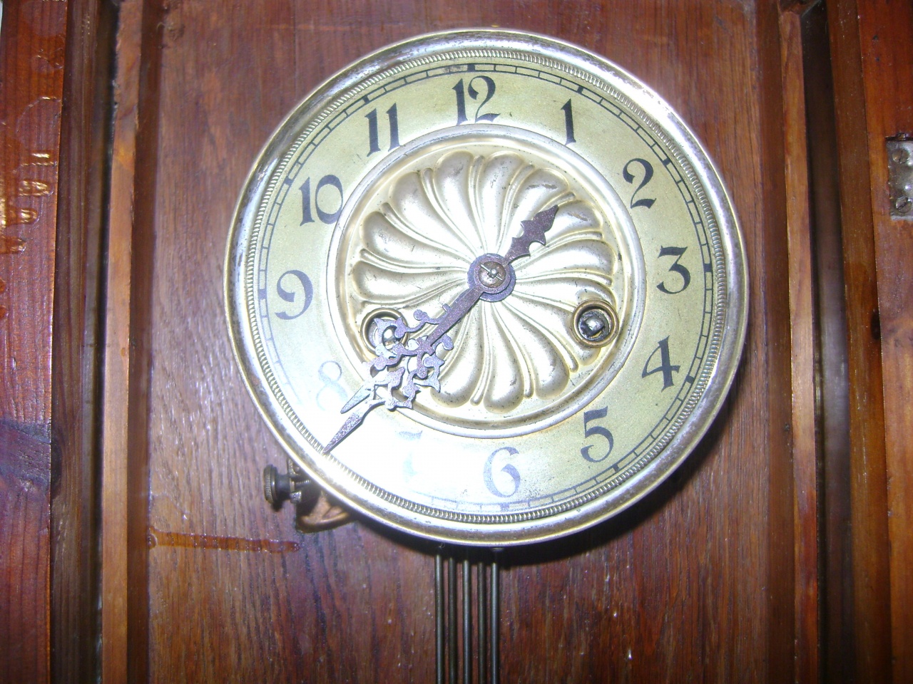

  #472
Старый 11.02.2012, 10:57
rigiymax rigiymax вне форума
Регистрация: 11.02.2012
Адрес: россия
Сообщений: 1
Подскажите с датой изготовления часов. Из за маятника не видно номера. номер 177600 и внизу еще один номер
2114248
  #473
Старый 11.02.2012, 14:41
Аватар для Oled
Oled Oled вне форума
Регистрация: 27.12.2008
Сообщений: 11,231
Сказал(а) спасибо: 9,132
Поблагодарили 13,717 раз(а) в 6,553 сообщениях
Добрый день, добро пожаловать на форум!
Отлично сохранились часики, но механизм, по всей видимости, требует профилактики - уж больно грязен. Судя по номеру, ваши часы были выпущены в середине 1910 года. Верхний номер - это патент на безшумную систему боя, примененную в этих часах.
С ув,
Олег

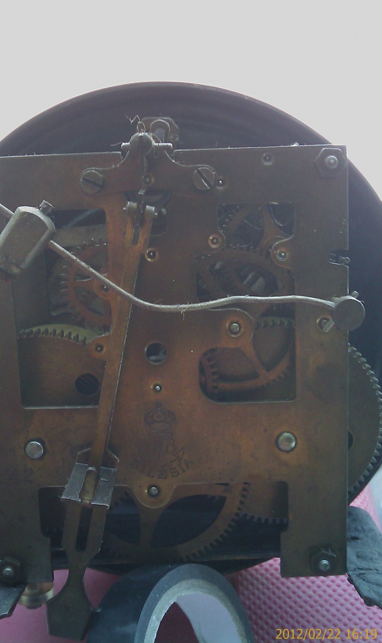

  #479
Старый 22.02.2012, 19:24
Alexsandr815 Alexsandr815 вне форума
Регистрация: 22.02.2012
Адрес: Россия Саратов
Сообщений: 5
DRGM
У меня есть часы, но я про них ни чего не знаю, вот хочу выложить фото и получить хоть какие нибудь ответы, знаю что под часовым механизме есть буквы выдавлены крупные DRGM, на часов механизме есть маркировки P42 и изображение кароны с якорем где с одной стороны буква G с другой стороны B а подними надпись SILESIA.
ID:	221957   Нажмите на изображение для увеличения
ID:	221958   Нажмите на изображение для увеличения
ID:	221959   Нажмите на изображение для увеличения
ID:	221960   Нажмите на изображение для увеличения
ID:	221963   Нажмите на изображение для увеличения
ID:	221964   Нажмите на изображение для увеличения
ID:	221966   Нажмите на изображение для увеличения

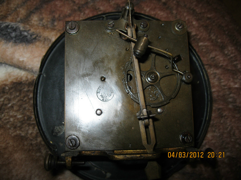

  #480
Старый 06.03.2012, 10:23
Aleksander R Aleksander R вне форума
Регистрация: 26.01.2012
Сообщений: 26
Сказал(а) спасибо: 11
Такого не бывает
Всем здравствуйте. Люди добрые, что это за цифра 2, номер ли это. Ведь такого не бывает.
ID:	227665   Нажмите на изображение для увеличения
