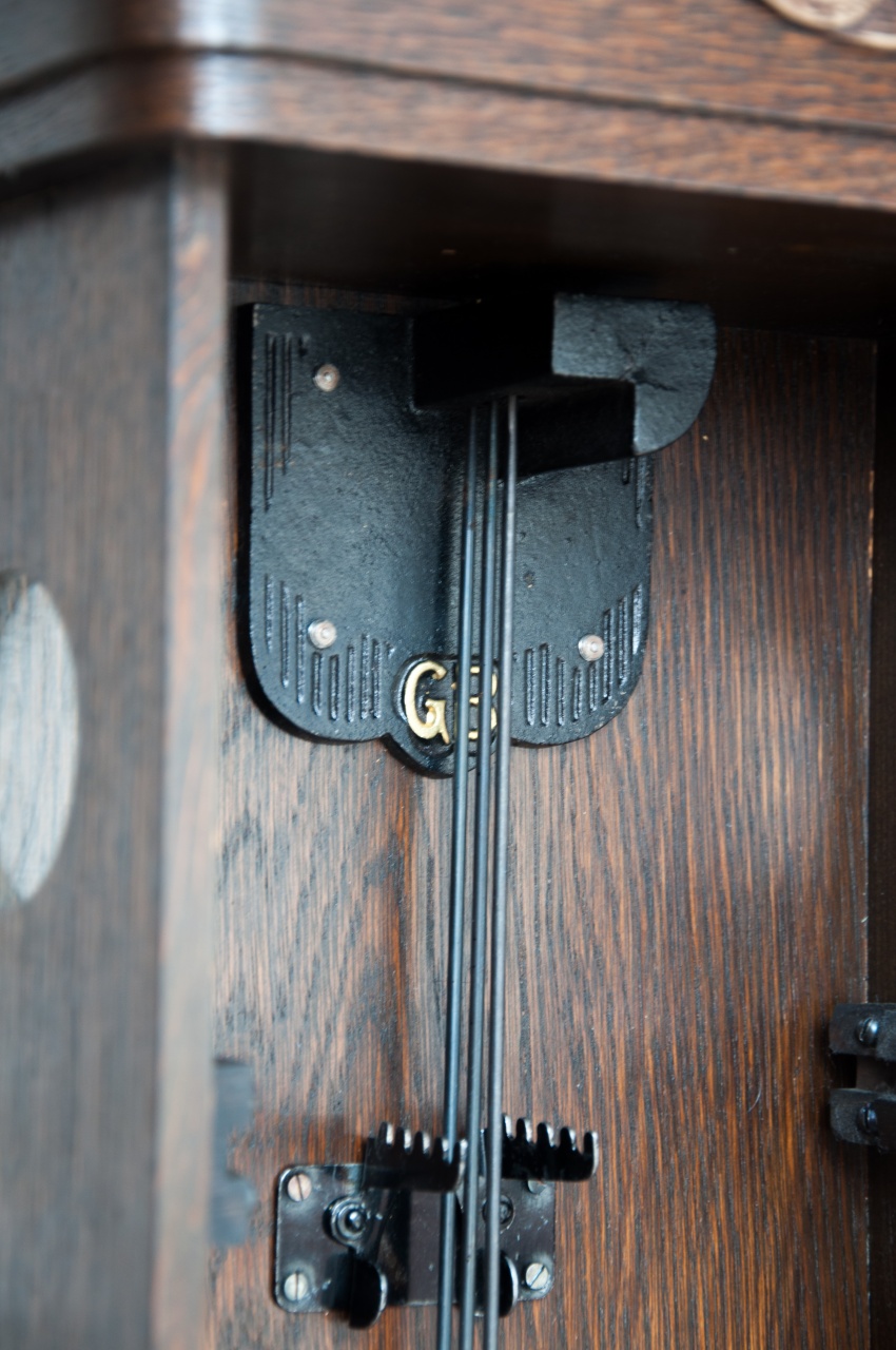

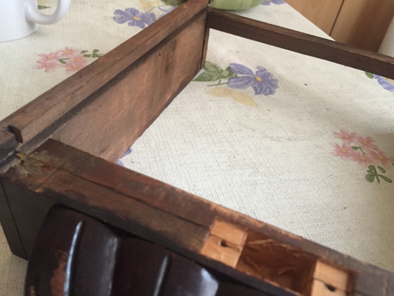

Спасибо всем сочувствующим. Но, корпус разобран на отдельные составляющие, вымыт и сушится. Иначе никак- дверка в сечении сектор круга (первый раз видел такую), рационализаторы хорошо прокрасили лаком, без разборки не выцарапаешь, верхние окантовки превратились в подобие губки, шашель постарался, причем сожрал только окантовку, корпус почти не тронул. Так что восстановить особых проблем не вижу. Но все в оригинале.
Относительно дверки отсека постараюсь описать словами. Боковые стенки маятникового отсека имеют вертикальные пазы шириной 4 мм и глубиной 4 мм, следовательно крышка вставляется вертикально снизу. Судя по всему третий вариант, как описал Сергей Дмитриевич. Вопрос в том как организована (приклеена, прибита) планка с ответным фиксатором. В принципе придумать не проблема, но как в оригинале?
Еще раз всем спасибо.

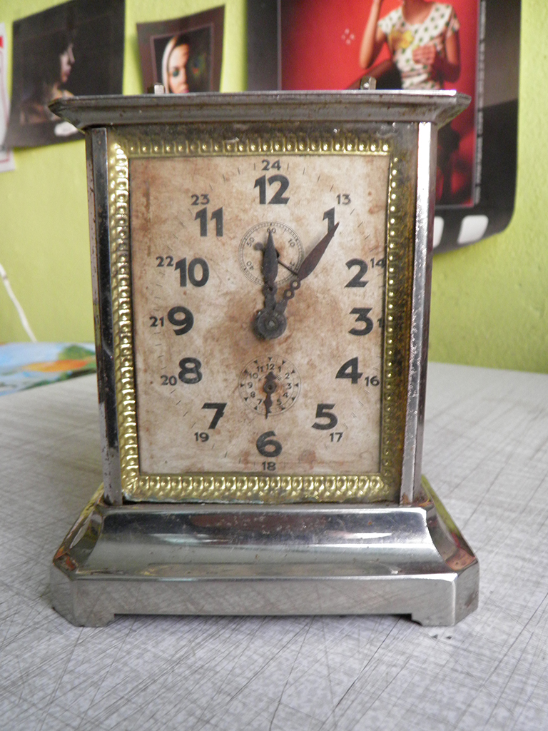

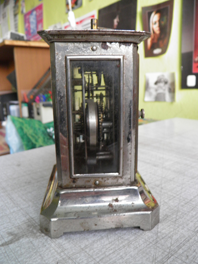

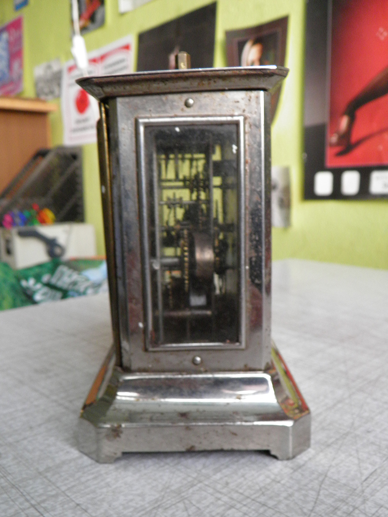

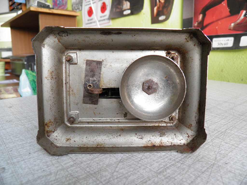

Вчера приобрёл каретники GB. Хранились в каком то сарае, поэтому вид не презентабельный.
Подскажите по меху, на нём нет клейм производителя, он беккеровский? Что за клеймо на корпусе внутри?
Комплектность почти полная, отсутствует заводной ключ, один винт крепления переносной ручки самодельный, переднее стекло не родное.
Самая большая проблема,- вздутие никелевого покрытия, но уже нашёл способ это исправить. Остаётся вопрос чистки цифера, что можете посоветовать?

У меня в таком же корпусе будильник Юнганс, клеймо на верхнем маленьком секундном циферблате. Чистить его только белой резинкой KOH-I-NOOR , без фанатизма и ни в коем случае не мочить. Как решили проблему с никелем
Удачи.

Спасибо за совет по циферу. Ещё не разбирал, он картонный как я понимаю?
Сообщение от 13MAGOL13 Посмотреть сообщение
Удачи.
Знакомый имеет гальваническую ванну для мелких предметов, покроет заново.

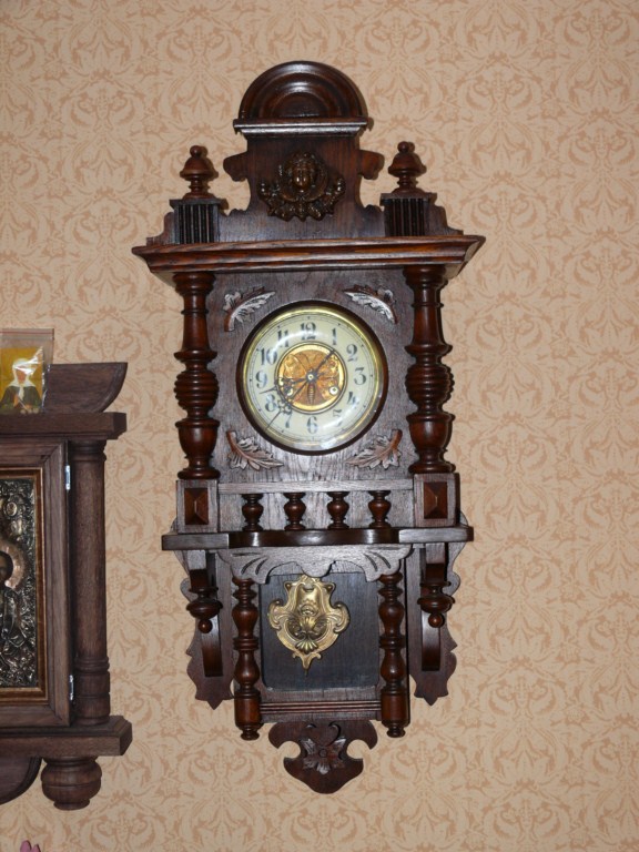

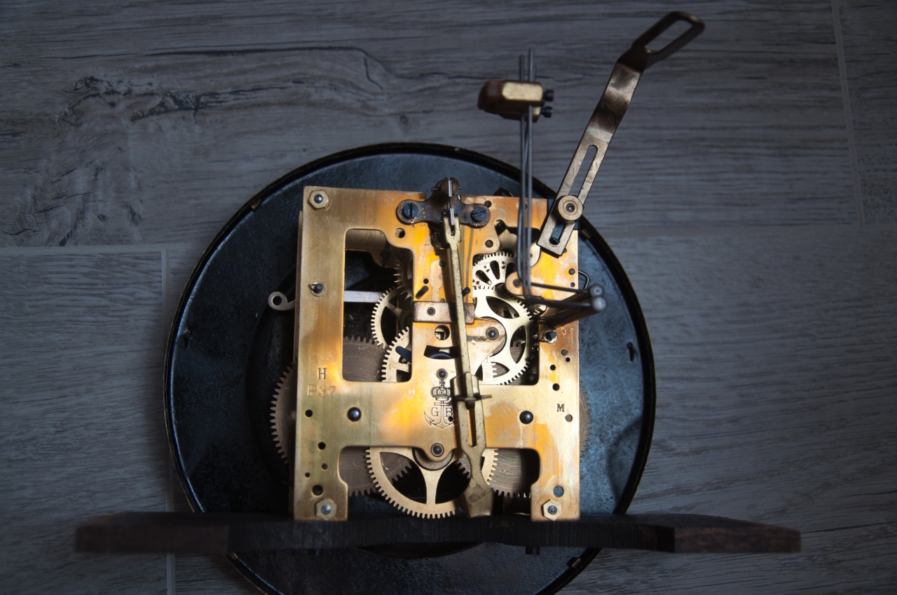

Помогите определить дату выпуска. пожалуйста
Доброго дня!
Помогите, пожалуйста, определить год выпуска таких часов.
С уважением, Алексей.

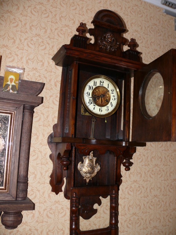

Возвращаясь к теме дверцы маятника на Берлинер. Если можно скажите на словах как она организована - целое стекло с деревянными планками сверху и снизу, или деревянная рамка со вставленным стеклом? Пересмотрел все что можно. На мелких каталожных картинках четко не видно. Видно что это тот корпус, но организацию дверки не видно. Фото прилагаю.

К сожалению тоже не имею подробного фото именно такой дверки.
На словах могу сказать это рамка со стеклом и фиксаторами.
Этот пользователь сказал Спасибо! Сергей Дмитриевич за это сообщение:
mikh52 (03.04.2017)

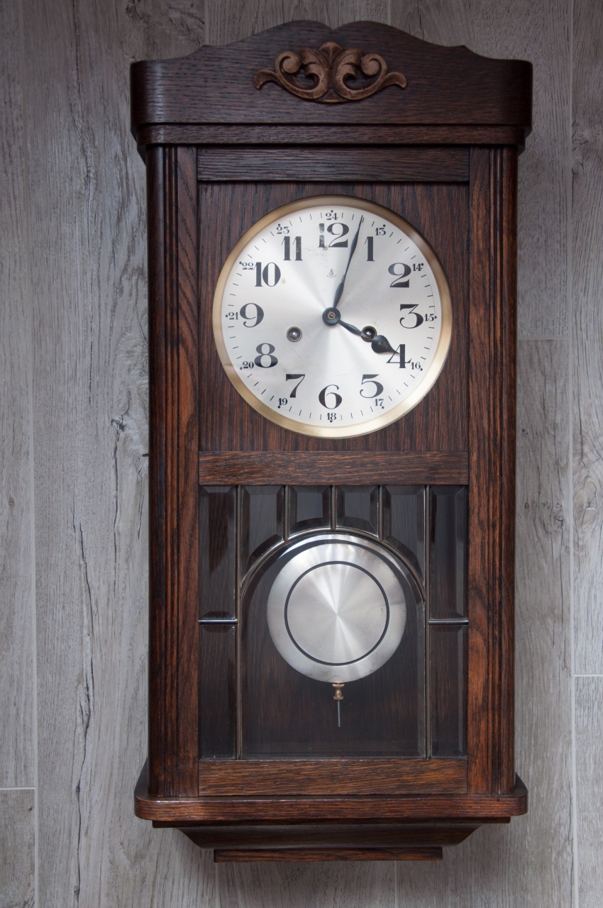

Нашел наконец то. Кому интересно выкладываю.

Сообщение от Alex NP Посмотреть сообщение
Доброго дня!
Алексей, добрый день!
Первая половина - середина 1920-х гг.
С уважением,
олег
