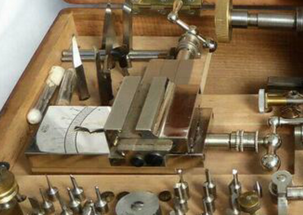

Сообщение от MischS Посмотреть сообщение
Ну да, на увеличении явно видно что трещина. Если работает, то, думаю, лучше так и оставить. По поводу сварки,- Это не сталь а чугун, его варят с предварительным нагревом заготовки, а здесь повести может. Сварку лазером не знаю вообще, но мне кажется, что на таком проблемном металле вряд ли что получится. А так как "лучшее,- враг хорошего" и можно сделать только хуже, я бы не рисковал.
пока так все и оставил. работает отлично. это я просто задался целью привести все в порядок..
самое главное - затягивается хорошо, и держится. нужно было прокладку из латуни поменять и заново все вкрутить.
у меня два вопроса:
к Душану Владимировичу: а вот ваш суппорт позволяет "перебросить" винт с квиллом на другую сторону? я видел и такие и такие. там должна быть заглушка, она закрывает отверстие.
к Михаилу: на Boley Leinen WW суппорт свой или аналогичный Boley Leinen Reform?

Сообщение от Anth Посмотреть сообщение
Добрый день, Антон!
Отверстии с другой стороне нет, там только двух мелких центровочных отверстии. Как я уже предположил, Ваш суппорт был же как мои, и был поврежден в течении неудачной попытке перевернуть его. Интересно что у Вас суппорт с нумерацией 32 а у меня 31 считаю что наверно случилось что они оба из же лота.
Мои более новый Boley & Leinen Reform станок "левый" поэтому и его суппорт, а мне это не мешает я могу точить либо правой, либо левой рукой, я "omni-dexterous" (? слово). Кстати, я не помню последней раз когда чего-то точил на любом из Boley & Leinen станках, обычно точу на Favorite II станке, а иногда оси на моем 8 мм Lorch, если удобнее.

Добрый день, Душан!
Думаю так и было. Попытка неудачная, но наполовину ибо все пока работает.
кстати, тоже удивился, увидев нумерацию
и вот странно, что один правый, другой левый

Хотя!
Вот здесь я вижу немного другую конструкцию, универсальную:

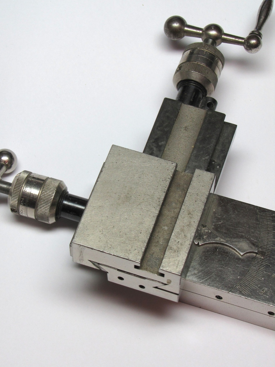

Да, и вот здесь тоже
А на WW вообще вариантов много,- есть просто плоская стенка напротив винта, есть с центровым отверстием, есть со сквозным отверстием (винт не висит консольно, а имеет опорную цапфу, которая проходит до торца суппорта), и есть с удлинненой цапфой, на которой одета полумуфта, для подключения гитары при нарезке резьбы.

Ну, таким образом, становится понятно, что B&Leinen делали только правые, только левые и универсальные, которые можно переставить самому владельцу.
... есть с удлинненой цапфой, на которой одета полумуфта, для подключения гитары при нарезке резьбы.
Михаил, а можете показать гитару на Лайнен?

Пожалуйста. Но фото заимствованные из интернета, так как в живую у меня ее нет. Есть только Лорховская, а на Лайнена несколько раз попадались когда у меня самого Лайнена не было, а как станок приобрел, упорно пытаюсь обзавестись гитарой на него, но все безуспешно. Пока в мечтах только...
Да, кстати, здесь суппорт с удлиненной цапфой винта и полумуфтой под гитару, о котором я говорил ранее.
