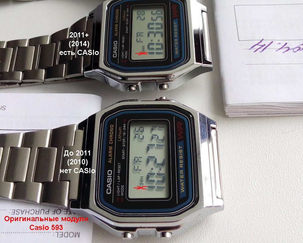

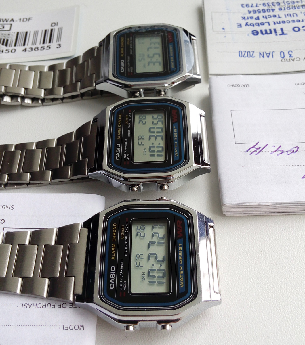

В копилку хронологии модулей Casio 593 (F-91W, A158 etc).
Перебирал недавно свою коллекцию и обратил внимание на старые модули 593 в Casio A158 и F-91W, в которых нет "проверочной" надписи CASIo на дисплее при удержании кнопки 12/24. Т.е. выпуска до 2011 года.
У тех модулей, без CASIo, высота ЖК-сегментов на дисплее выше над светоотражающей нижней подложкой, чем у новых модулей с 2011 года. Под определённым углом освещения цифры дают хорошо различимую тень на подложку.
У новых же модулей высота сегментов над подложкой меньше и тень разглядеть сложно. Поэтому новые модули при боковом освещении кажутся более контрастными, чем старые. Хотя при прямом освещении и взгляде "в упор" разницы нет - сегменты имеют одинаковую плотность и контрастность.
Кажется, об этом подробно ещё не было в теме, поиском не нашёл.
A158WA (2010, 2014, 2019):
ID:	3192026 Нажмите на изображение для увеличения
ID:	3192027 Нажмите на изображение для увеличения
- эти 158-е были в этой теме в 2014-м на второй странице. Там же видно надпись CASIo.
Фото F-91W - в параллельной теме.

У новых модулей сам дисплей тоньше. Не исключено, что это был задел под будущие A700 и подобные.
