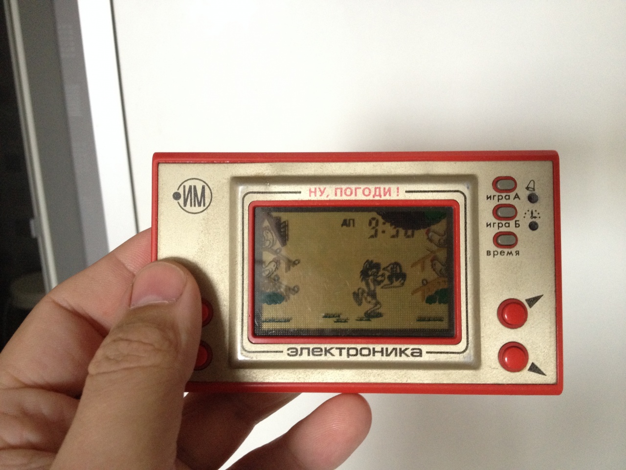

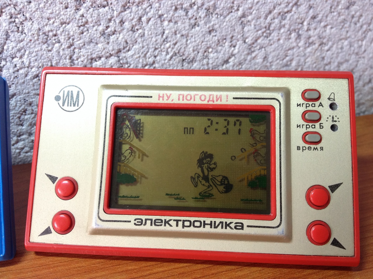

Ремонт ЖКИ от "Ну,погоди!"
Неудачные эксперименты с высокими резинками для ЖКИ привели к его выходу из строя. Собранная игра простояла на полке 3 дня, а потом появилась клякса:
Расстроившись, я начал искать ЖКИ на замену (см. пост выше)
Пока искал, разобрал игру, и обнаружил, что стекло не треснуло, а отслоился клей, которым склеиваются 2 стекла, между которыми находятся ЖК. Соответственно, кристаллы не вытекли, а напротив, под стекло попал воздух. Плотно сдавив стёкла, удалось выдавить воздух. Правда, не весь - сверху осталась полоска около 2мм. Заклеил место попадания воздуха клеем "Секунда" и собрал игру. Рамка картинки закрыла оставшуюся чёрную полоску и игра снова обрела рабочий ЖКИ! Так это выглядит :
Оказалось, что при хорошем стечении обстоятельств ЖКИ можно починить. Может кому пригодится.
