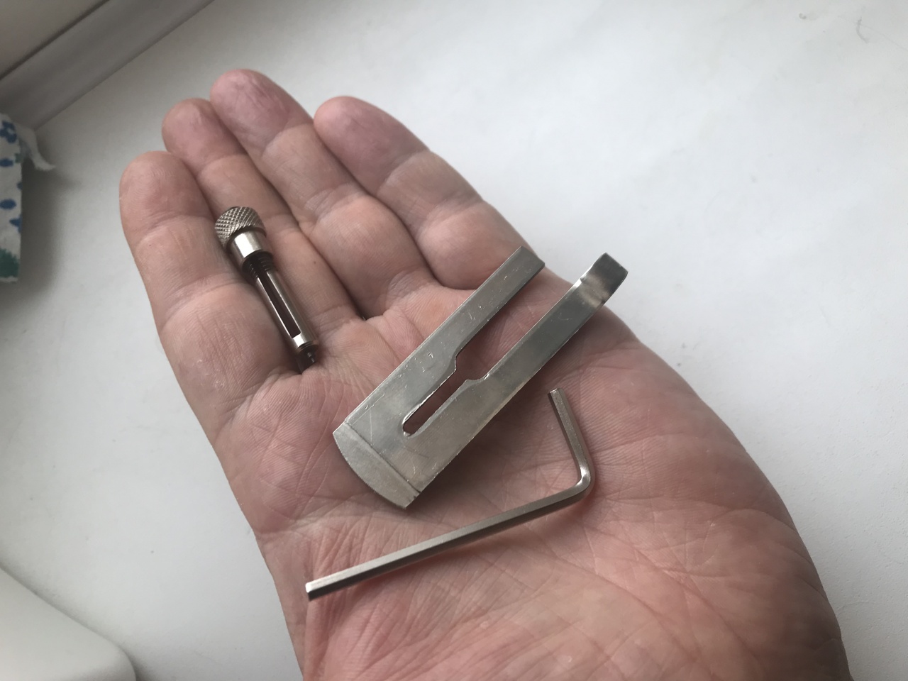

Это было в наборе для открытия задних крышек favorite (держатель корпуса, шестигранник и открывашка для различных типов крышек. Закругление на планке возможно для окрытия крышек хлопушек, но вцелом не понятно назначение

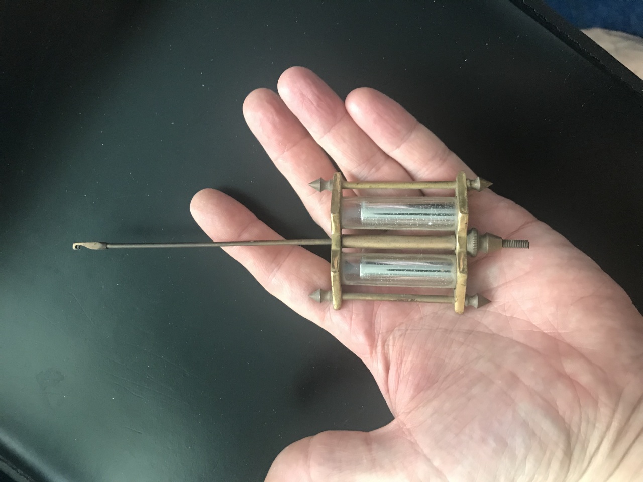

Маятник, видел в книжках такой ртутный, но в этом металлические цилиндры. От чего сей маятник?

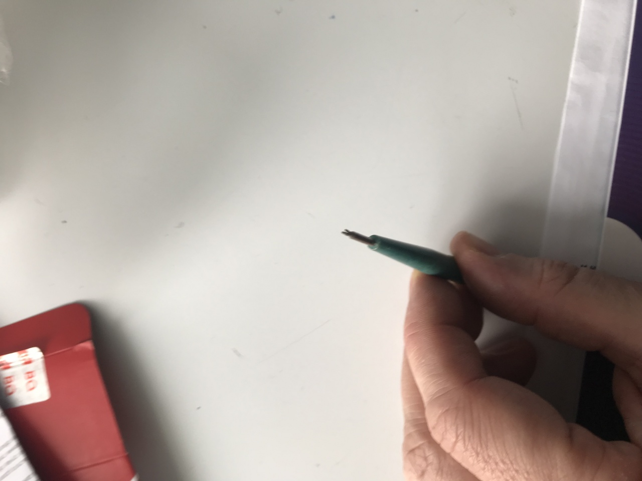

Видимо для правки пружины барабана наручных, внутреннего витка. Но это наверное - бред. Производитель elgin

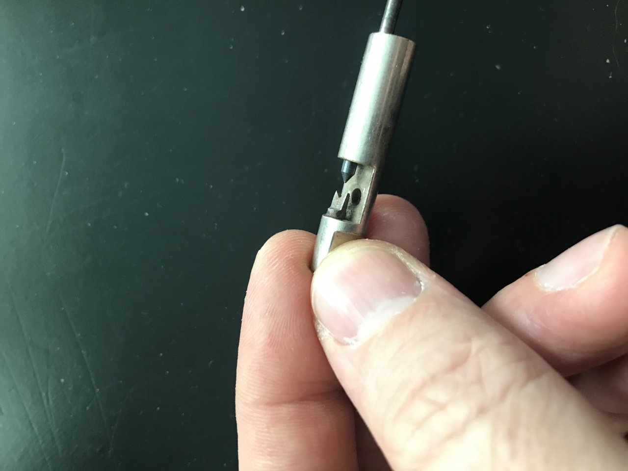

K&d что-то в тисочки зажимается, не пойму для чего

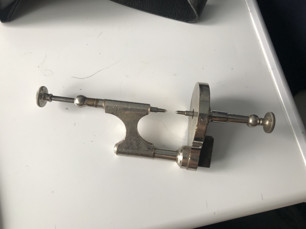

Уважаемый Душан Владимирович, подскажите пожалуйста, чем можно смазать цапф-машинку?
Руки тянуться к ЦИАТИМ, приборная смазка. Естественно, что накладывать слои не собираюсь, просто протереть фиксаторы центров и резьбовые соединения с помощью папиросной бумаги и смазки. Ну и вал под шкивом чем-то жидким промазать.
Просто есть следы не просто патины, как мне кажется.
Машинка такого типа, только с вращающимся шкивом (фото для примера).
И, как по английски эти центры к ней называются?
Спасибо!

Сообщение от SirStranger Посмотреть сообщение
вроде как говорили про просроченные часовые масла.. что остаются у всех, наверное.
Добрый день!
Патина должна быть оставлена как есть, однако вся грязь должна быть очищена. Нет необходимости смазывать корпус инструмента. Движущиеся части, то есть их подшипники, должны быть смазаны маслом для часов, например с МЦ-Н, 8030 или аналогичным.
Инструмент целиком называется "Jacot Lathe". Все центры идут под общим именем "runner", например "Jacot Drum runner", "Lantern end runner", "female centre runner" и так далее.
С уважением, Душан
