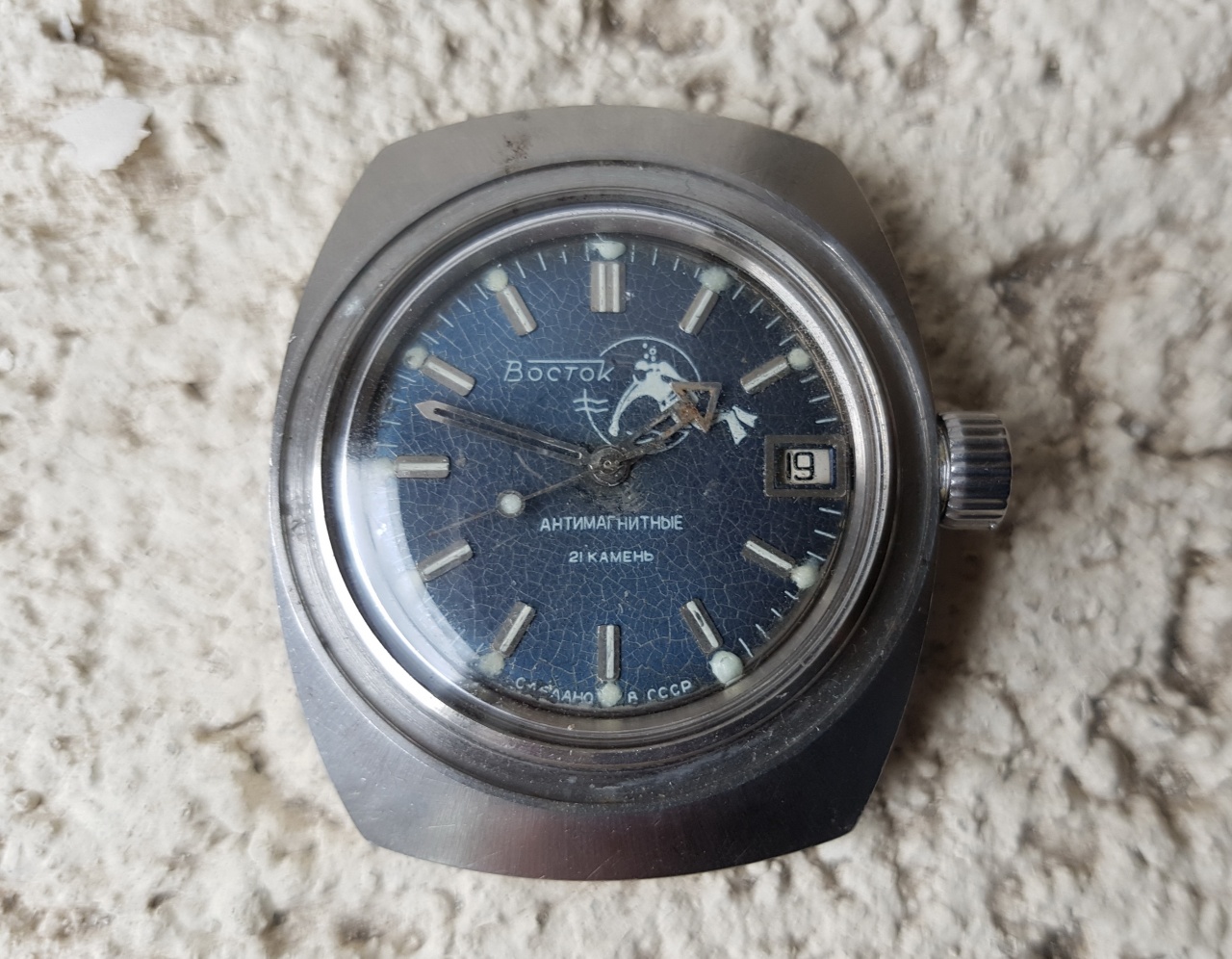

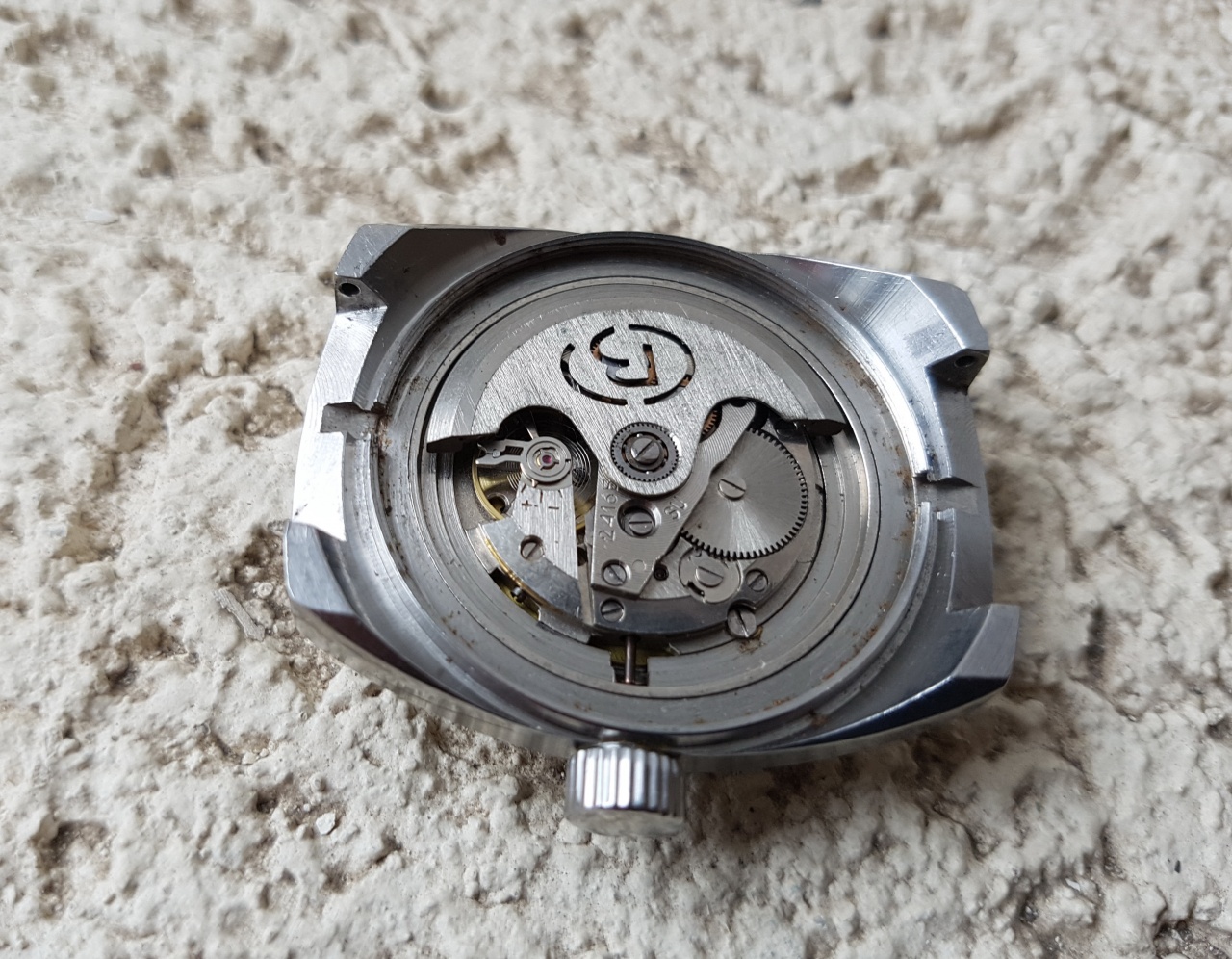

Сообщение от PavelVF Посмотреть сообщение
крышечку открутить и посмотреть можете сейчас, есть он этот перепад ?
без крышки. перепада не вижу, вроде все нормально

снаружи- вроде тоже ничего никуда не упирается

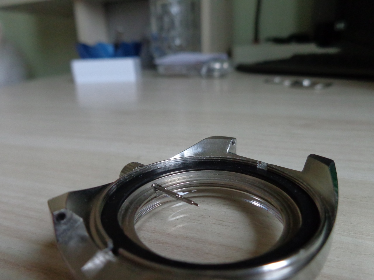

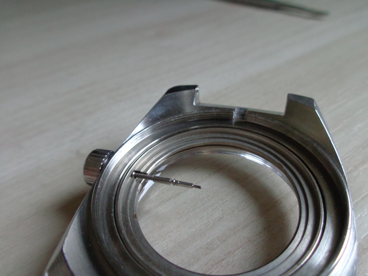

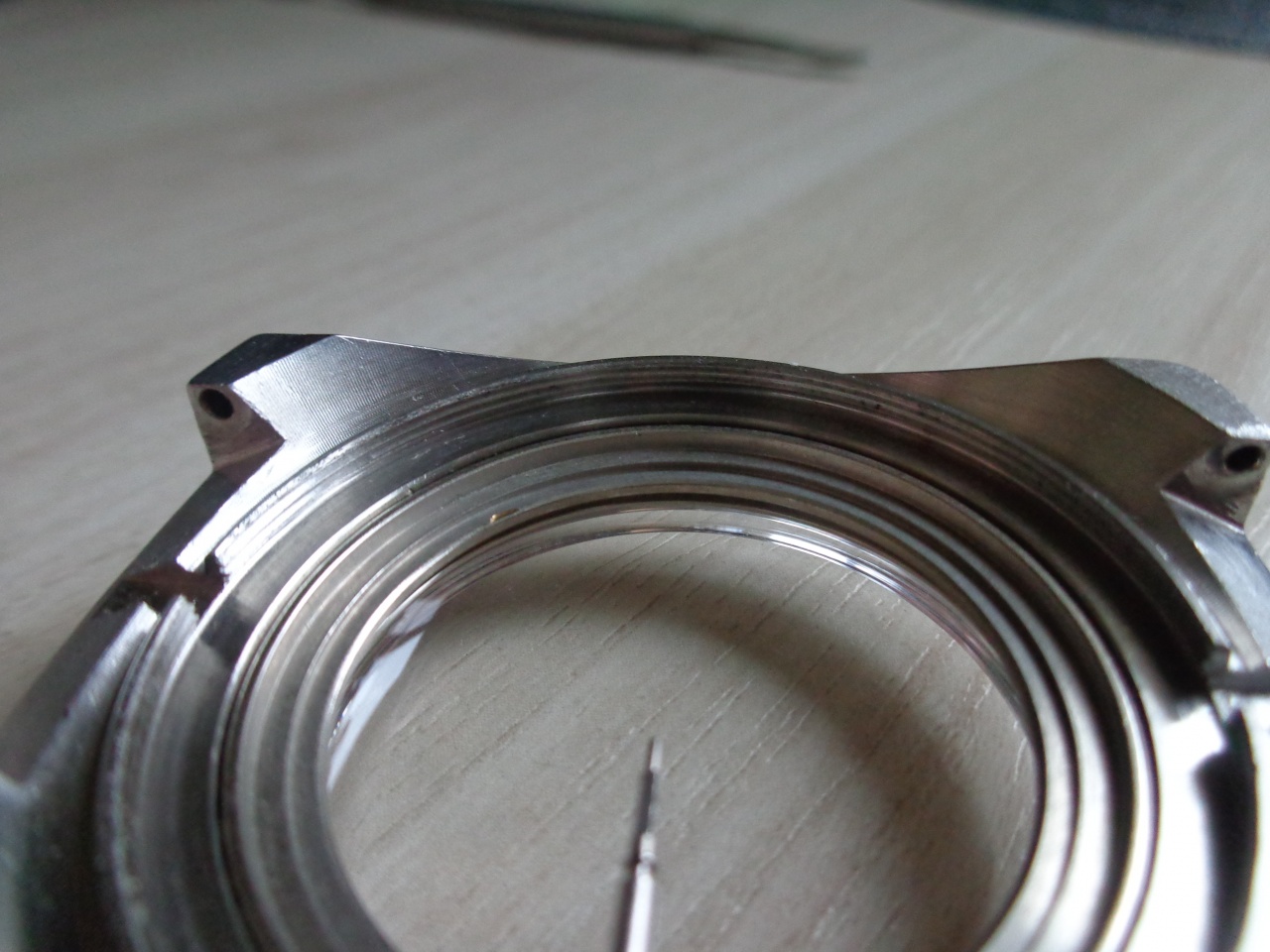

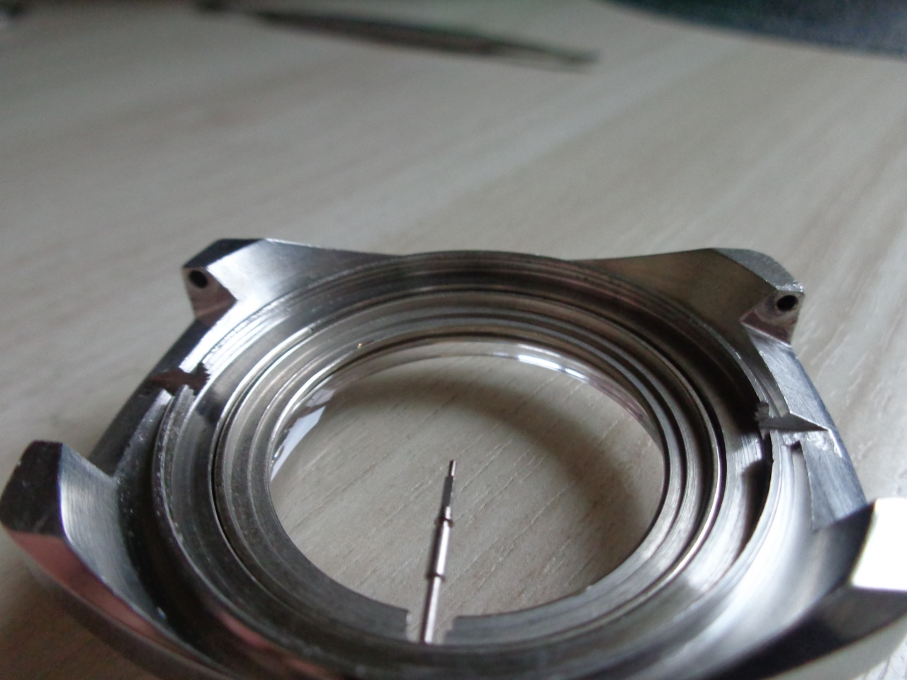

Сообщение от Vizi Посмотреть сообщение
без крышки
Да, всё отлично, а у меня получается то что на фото и с пластиковым кольцом тоже самое, с лицевой стороны фото не сделал, так-как оформление уже в восьмигранке и об распорное кольцо царапается циферблат по краю (кольцо узкое)

А я так понимаю, у Вас проставочное кольцо для антимагнитной вставки. В смысле есть выборка под неё. Нет?

Проставочные кольца одинаковые и для вставки и без неё, она ставится на выступ где винты крепления меанизма, у современных колец из пластика он тоже есть, отличия лишь в материале исполнения.
