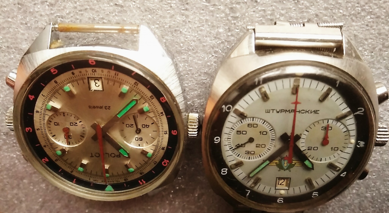

Думаю dmvt1 не прав поповоду моих 31659 . Они всё-таки СТАЛЬ.
Трехголовый корпус у Вас стальной. Не переживайте.
За фото документов на 3133 отдельной спасибо. Впервые вижу подобный вариант.

А что скажете по поводу стекла , на 3133 уверен , родное . А по поводу 31659 , dmvt1 вселил смутные сомнения .

Сообщение от Kototo Посмотреть сообщение
Все в порядке на 3133. Отличный экземпляр. Ранний механизм с заводным валом, с отверстием
PS - увидел, что отломана пружинка фиксатора минутного накопителя.
Этот пользователь сказал Спасибо! Alexxx3860 за это сообщение:
Kototo (12.12.2017)

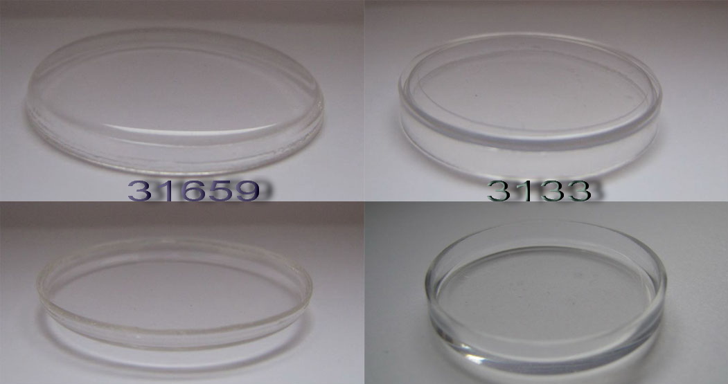

А по поводу 31659 , родное ли стекло .Штудируя форум нашел два варианта . Какие формы стекол еще били , если были вообще .Акцентирую -до 1991 года

Уважаемый Alexxx3860 , вы правы , секундомер не запускается . Причина будет в этой пружинке ? Собираюсь провести ТО механизма , но мастера пока не нашел .Покупая знал что не работает секундомер . Состояние , коробка , документы затмили этот изян . Насколько сложная поломка , потребуется ли донор ?
Поломка эта не сложная. Цена детали рублей 500. Заменить фиксатор если руки не совсем из пятой точки можно и самому - дело 10 минут и 20 непечатных выражений )) но лучше все же отдать мастеру.
