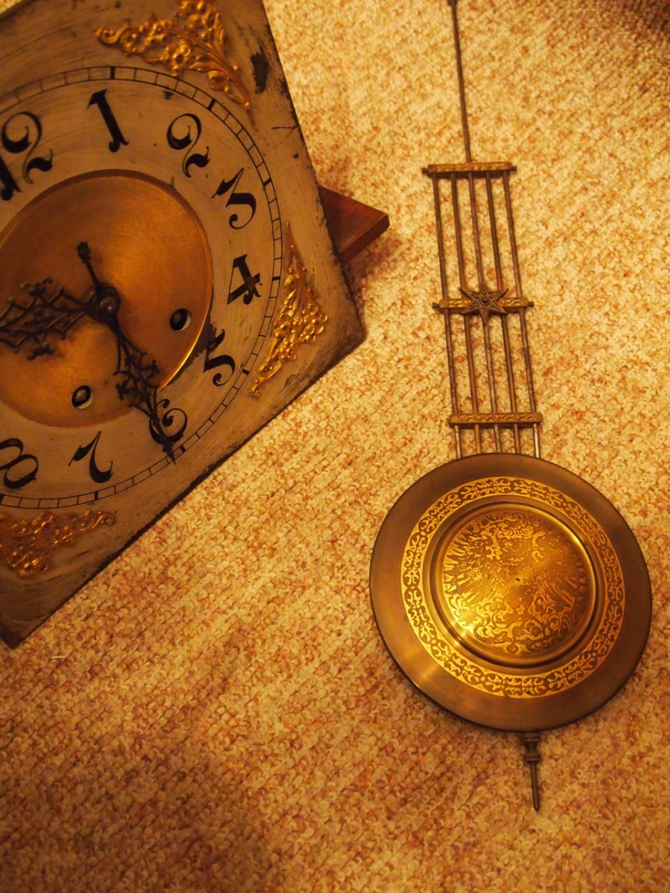

Сообщение от Oled Посмотреть сообщение

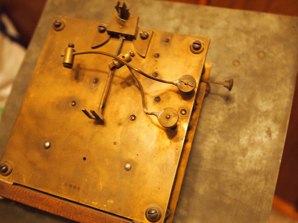

Роман, посмотрите сообщения 3039 и рядом, мы как раз обсуждали производителя Ваших часов. По всей вероятности это сборщики - лейпцигская фирма "Etzold & Popitz", которая специализировалась на производстве часов в богатых и необычных "барочных" корпусах. Для своих часов в период 1890-х годов они использовали четвертные механизмы с патентованной системой боя, сделанные на заказ другими фирмами. Патент на устройство четвертного боя такого типа был выдан 25 октября 1889 г. г-ну Георгу Зайбелю из Дармштадта (Georg Seibel in Darmstadt).
В период не ранее 1894 года четвертные механизмы для "Etzold & Popitz" делала фирма M.Bauerle, Татьяна легко их опознала. А механизм Ваших часов был выполнен в период 1890-94 годов и его производитель пока неизвестен.
Спасибо, Олег за такой весомый ответ. Я постараюсь в ближайшее время снять циферблат и сделать фото передней платины. Может это что-то прояснит.
С уважением, Роман.

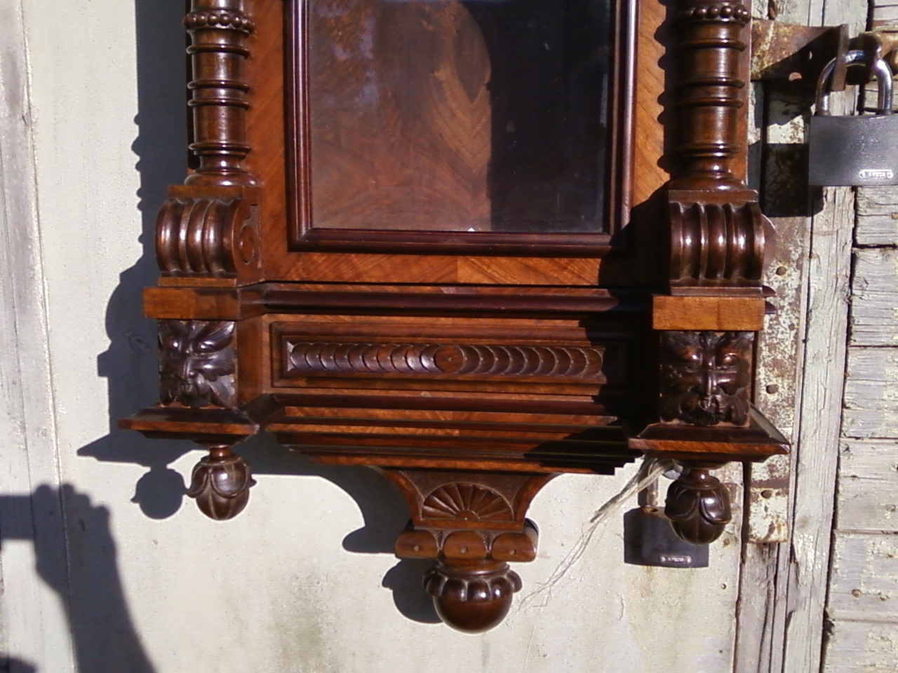

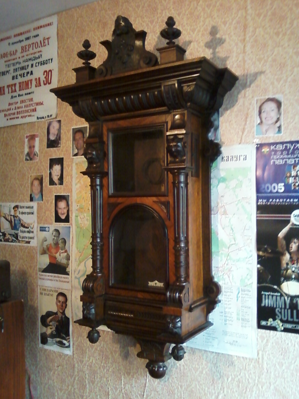

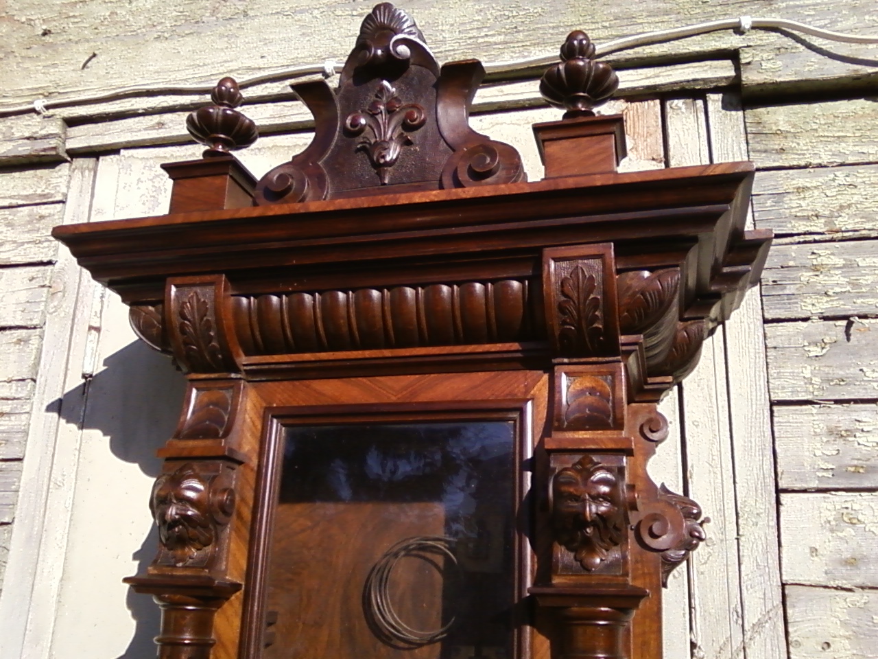

Татьяна, Роман, а вот когда-то мои.
ID:	2761389   Нажмите на изображение для увеличения
ID:	2761390   Нажмите на изображение для увеличения
ID:	2761391   Нажмите на изображение для увеличения
ID:	2761392   Нажмите на изображение для увеличения
ID:	2761393   Нажмите на изображение для увеличения
ID:	2761394   Нажмите на изображение для увеличения
ID:	2761395   Нажмите на изображение для увеличения

Красивые, очень внушительные (банально огромного размера футляр), шикарный бой (лучший из всего, что мне приходилось слышать). А поменял да, на русские.
Забыл добавить, часы были в одной семье с дореволюционных времен, всю жизнь бытовали на увядающей, но все еще красивой дореволюционной даче (с кафельными печами и пр) в поселке около новорязанского шоссе. Во время войны при подходе немцев их закопали в землю, после чего от футляра начали то и дело отваливаться накладные элементы. Забирал в мешке ))

Сообщение от TatynaS Посмотреть сообщение
Роман, нашла похожие в старой-старой теме: http://forum.watch.ru/showpost.php?p...&postcount=469
Добрый вечер, Татьяна. Да, несомненно с одной семейки! На маятнике такой же петушара, а под ногами те же песочные часы с крыльями! Спасибо за помощь!
С уважением, Роман.
Ну тут вообще без вопросов. 100% одного мастера рука! Спасибо, Олег.
С уважением, Роман.

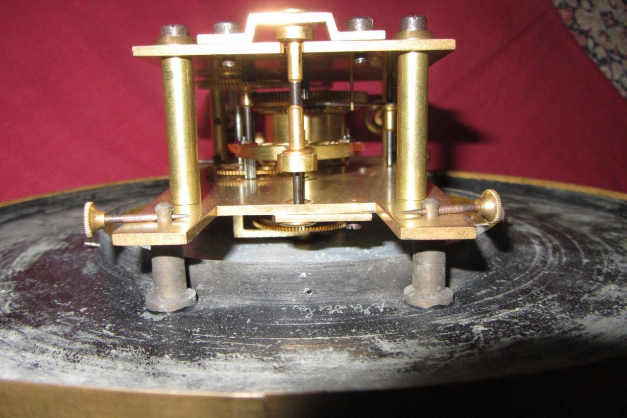

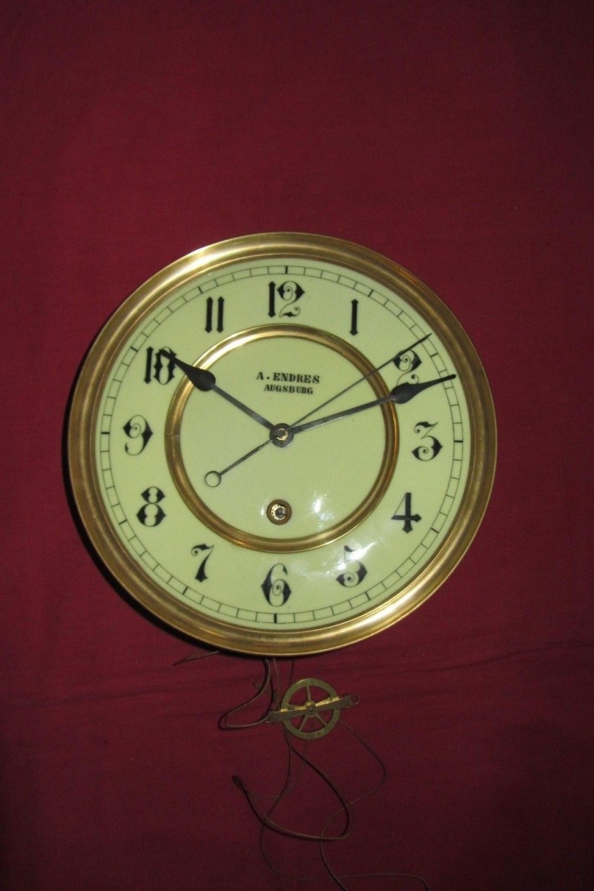

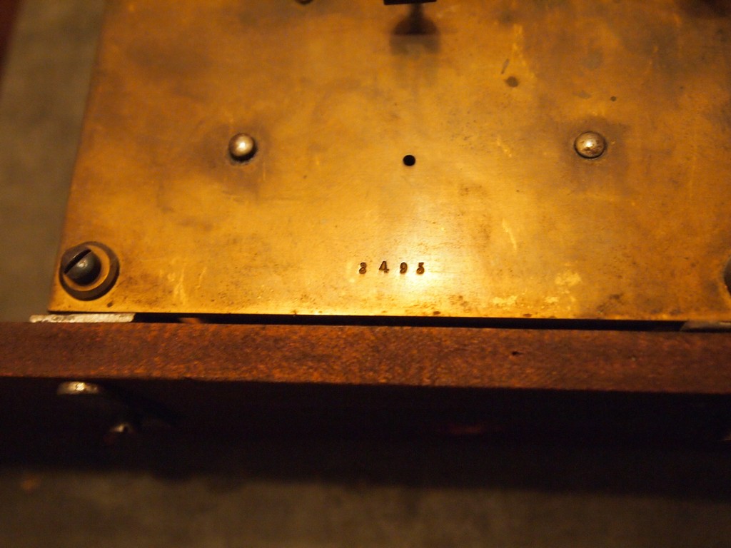

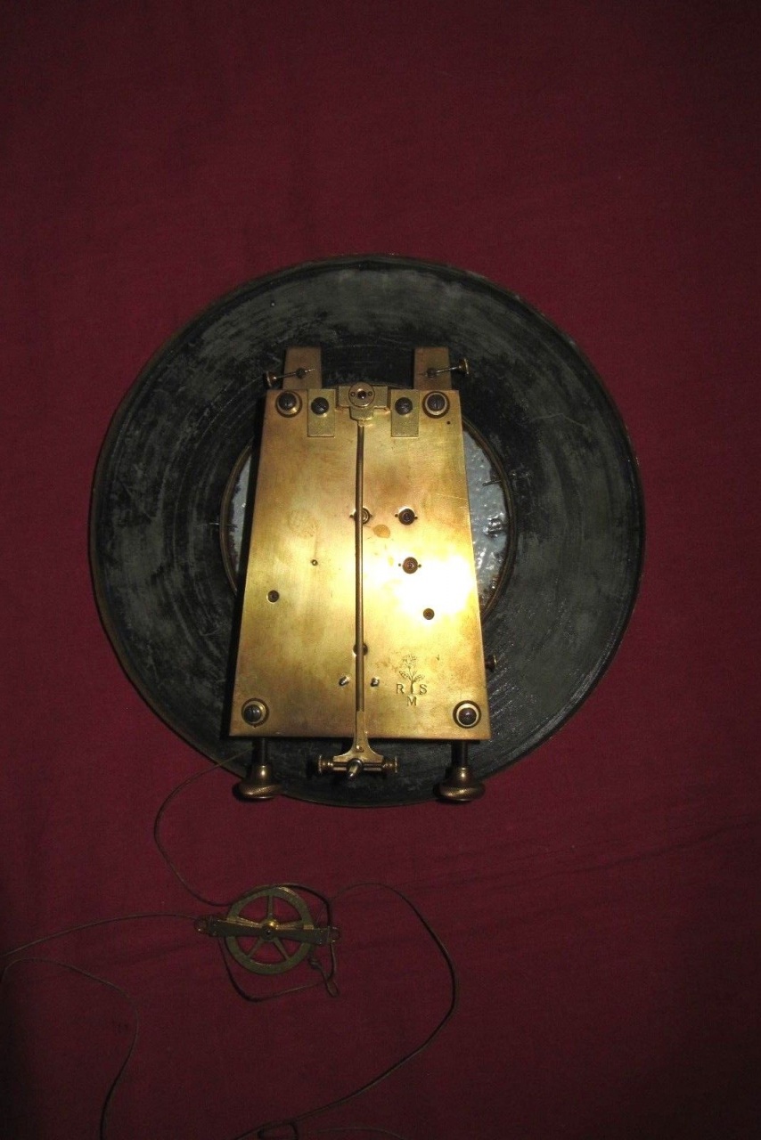

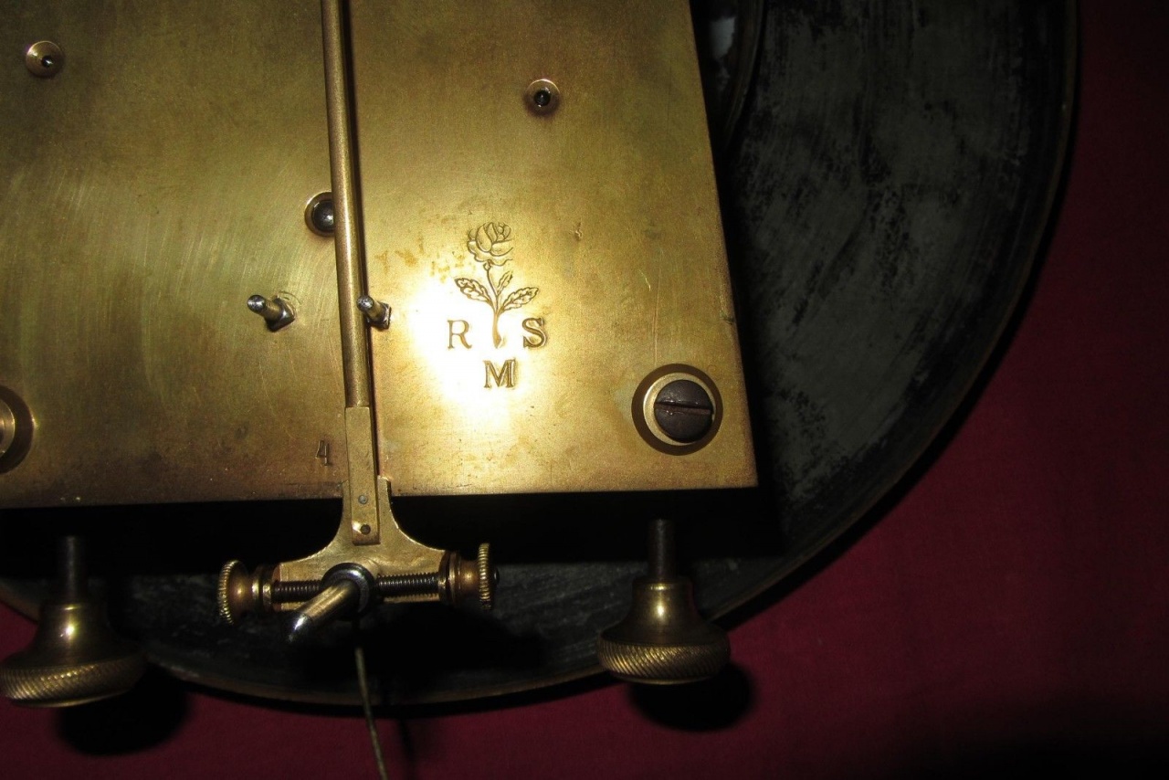

У меня много пунктиков, один из них латунные шайбочки:
Нашла где ёщё они мне встречались, это RSM с центральной секундной стрелкой, кроме шайбочек связывает этот механизм с часами Романа ещё и фиксация механизма к циферблату при помощи "гвоздиков" (не знаю как правильно назвать этот крепёж).
