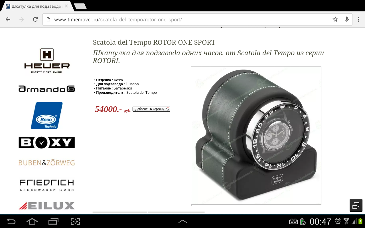

Подарили Виндер Scatola del tempo rotor one. Инструкции нет. Подскажите пожалуйста, как пользоваться, сколько часы должны крутиться? Ротор делает 2 оборота в минуту. Часы у меня Longines flagship Chronograph.

http://timecube.ru/tablica_podzavoda_chasov/longines/ Посмотрите здесь, а количество оборотов своего виндера можете посчитать сами.
Можно еще здесь посмотреть: http://www.watchcases.ru/shkatulki/p...hasov-logines/
