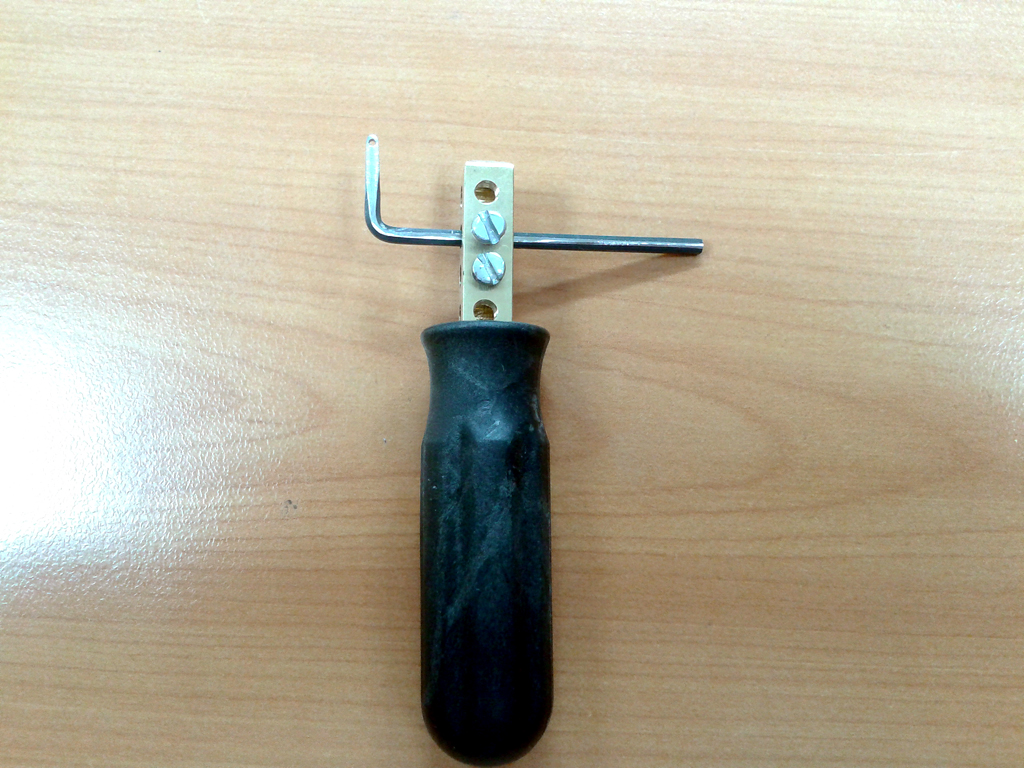

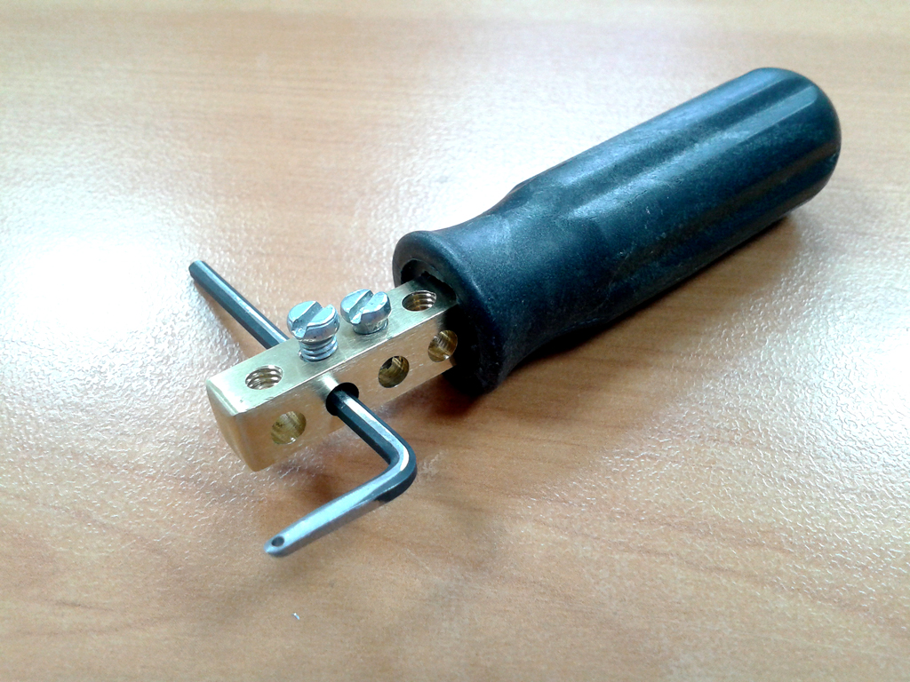

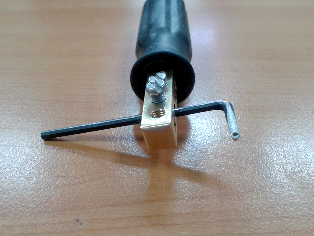

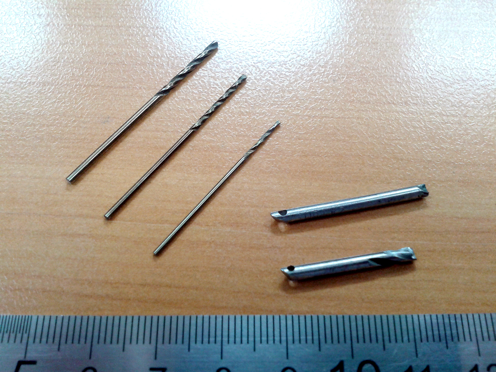

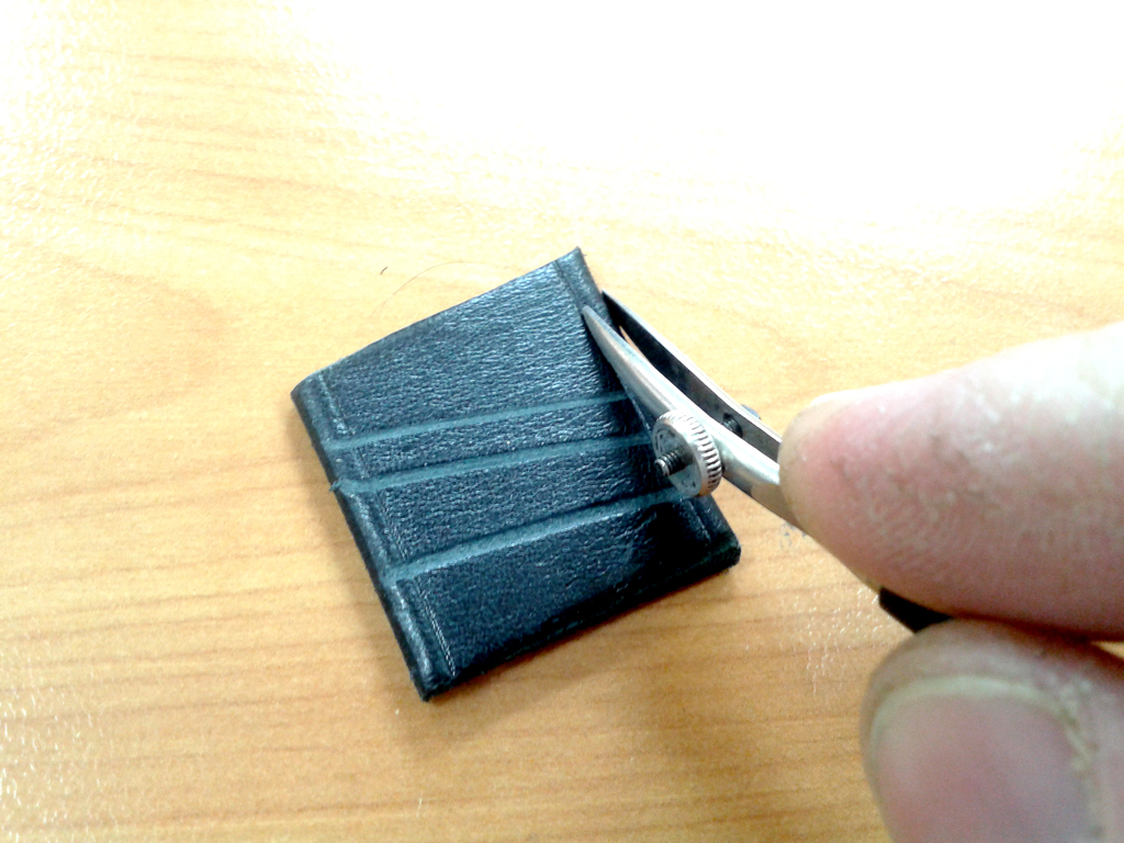

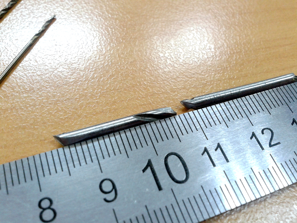

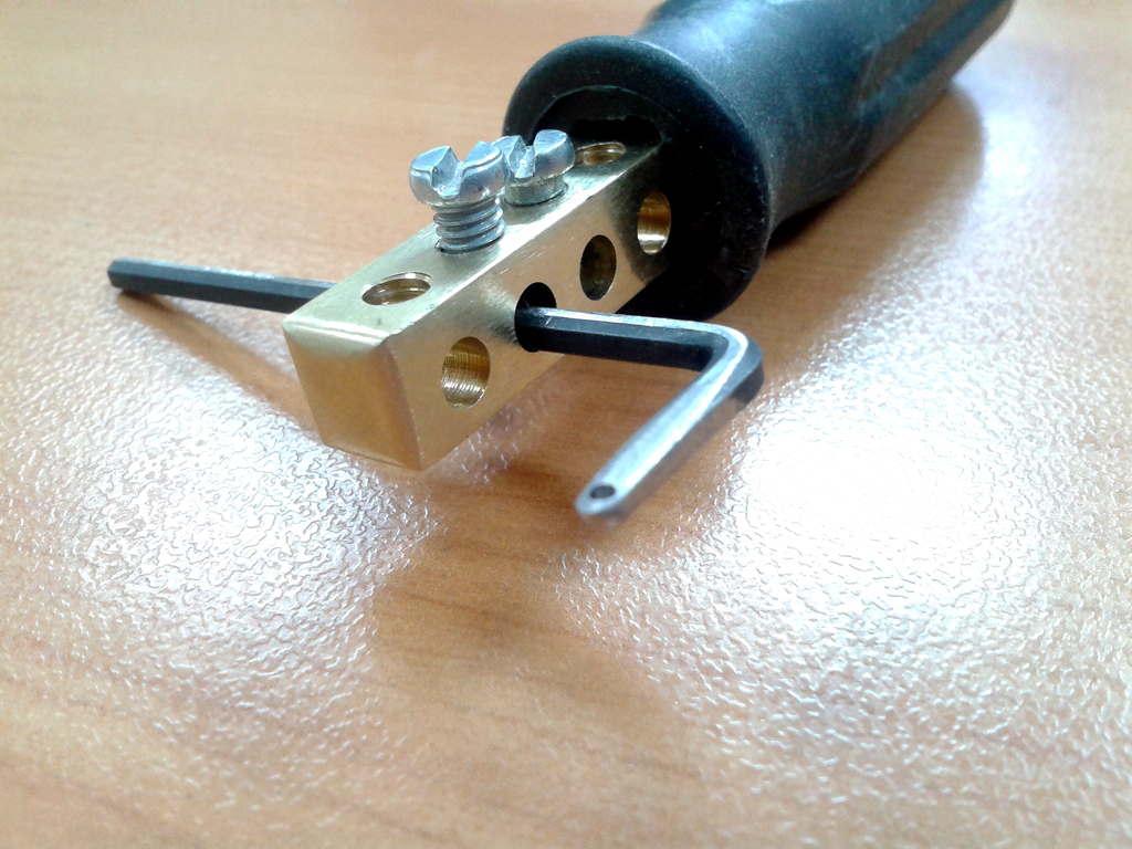

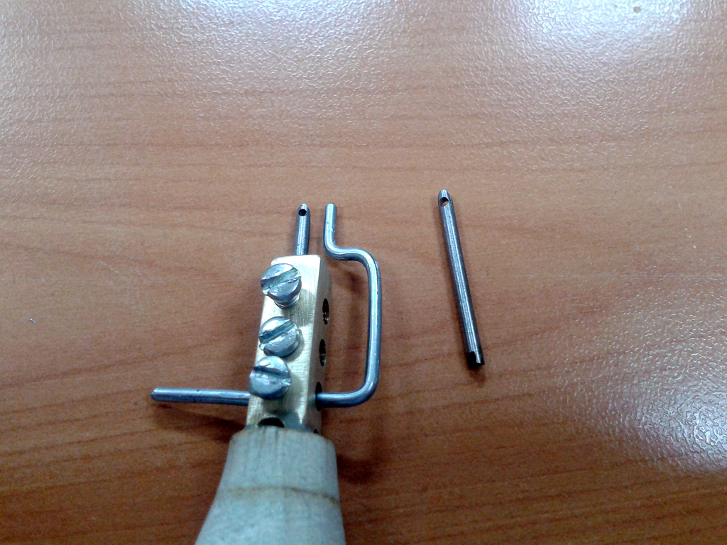

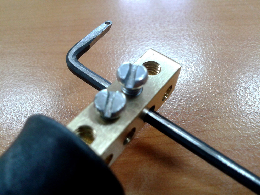

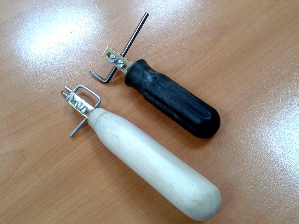

Доброго дня!

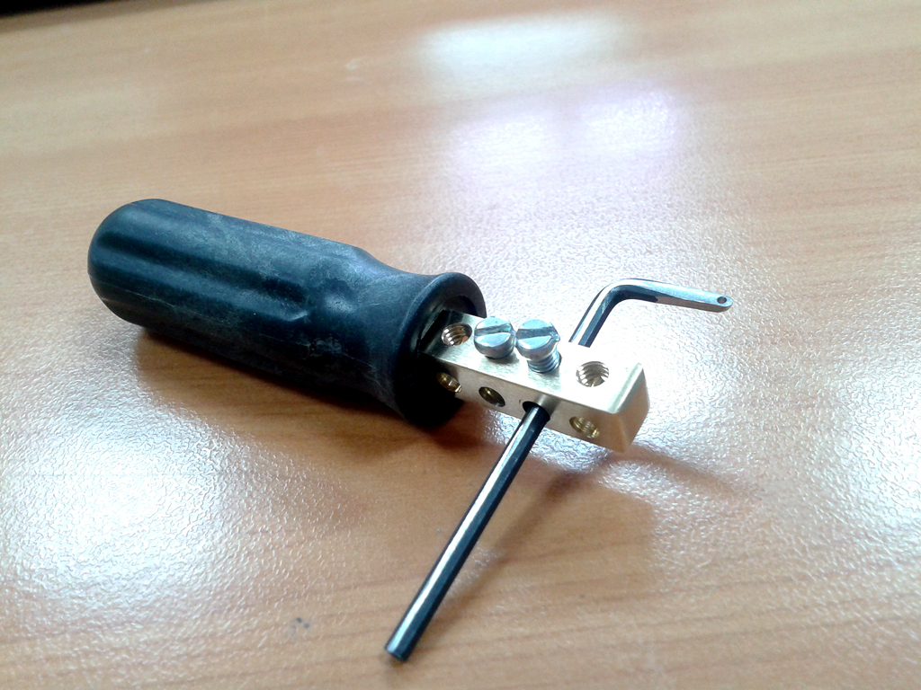

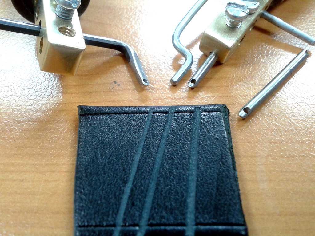

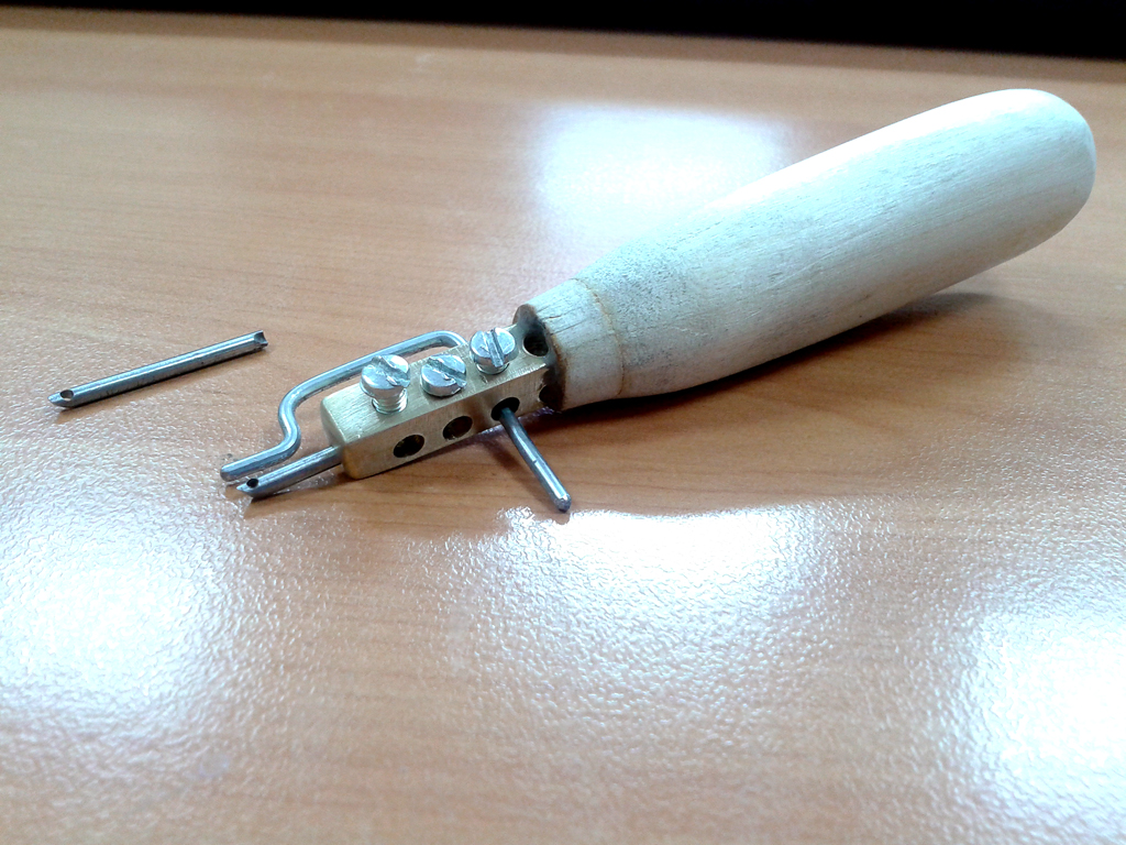

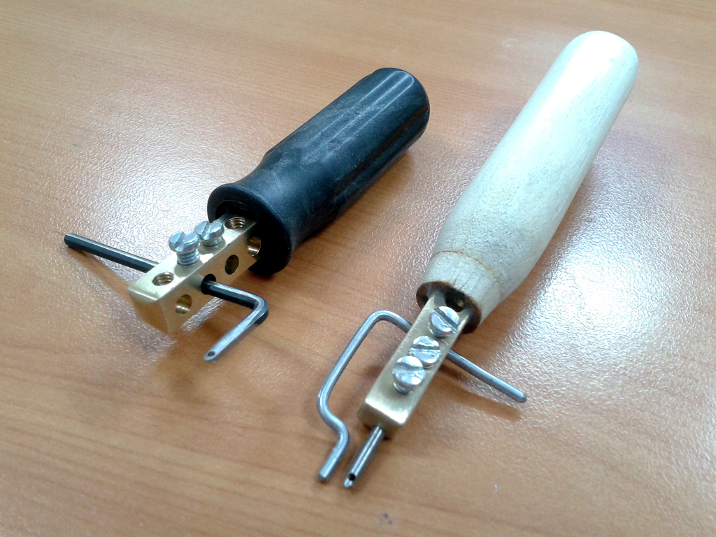

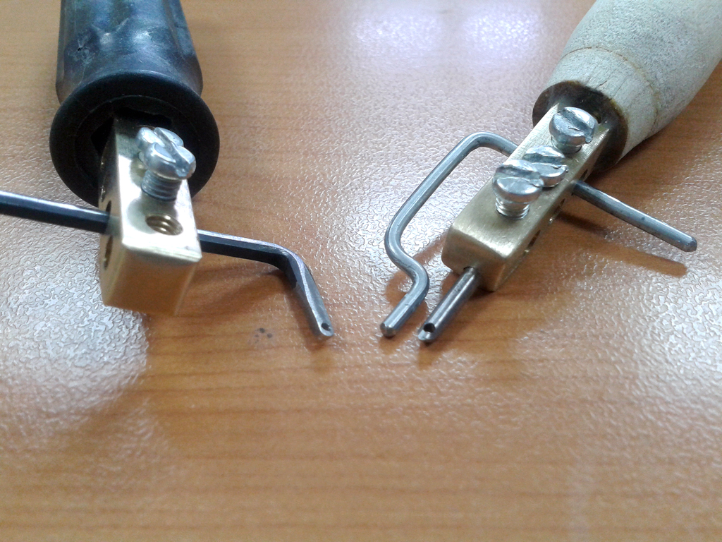

Я тут написал что сделал пару канавкорезов... В личку мне пришли, не много, всего лишь два сообщения, но все же пришли с вопросами что да как. В общем по этой причине выкладываю свой самодельный инструмент...
С помощью чего делалось: естественно с помощью головы и рук, ну и с помощью всякого ручного инструмента на балконе.

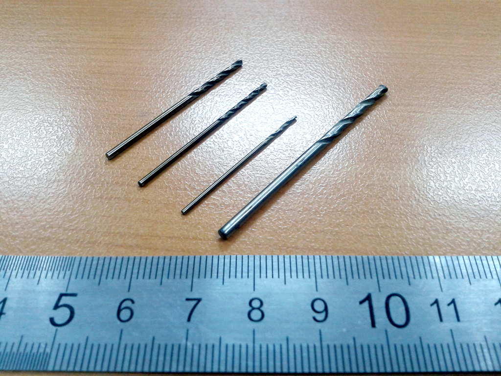

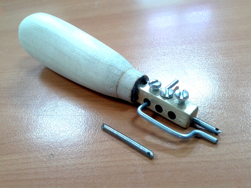

Из чего делалось:

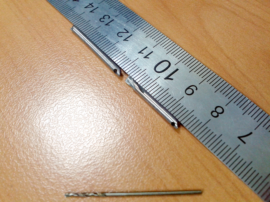

Резец- в первом варианте резец делался из российского самого дешевого сверла, в нем твердосплавном сверлом просверлил отверстие (брал сверла 1, 1.2, 1.5 мм - 1-ммитровое сверло сломал, поэтому сделал только 1.2 и 1.5 мм), затем на наждаке обтачивал, далее на наждачке, далее РК доводил на ремне.
Ручка - не поверите, а может и поверите, взял от шпателя (что было под рукой).
Держатель резца и направляющей - это обычная электрическая шина из (вроде как) бронзы. Хорошо обрабатывается. Удобная штука. Сделаю себе еще парочку ручек с такими держателями для различных жал шил.
Направляющая - 2 мм проволока. Просто была не помню откуда. Можно использовать 2 мм нержавеющий электрод. Согнул по месту.
Второй резец - из мебельного шестигранного ключа. Тут мне повезло найти у себя ключ черного цвета, т.к. он оказался на удивление подкаленым и было никак не просверлить в нем отверстие. Пришлось его отпускать на огне понемногу пока сверло не стало стружку снимать. Сверлил сверлом в 1 мм.
Ручка для второго инструмента - тут тоже повезло, т.к. был у меня дешевый набор инструмента - маленьких отверток купленных из за их ручек (хотел сделать различные шила, но слишком металл мягкий) и в этом наборе была вот такая вот черная ручка для усиления усилий при работе с отвертками. В общем она идеально подошла для впихивания (именно так и делал, с силой впихнул и киянкой вбивал дальше) электрической шины.
Все получилось с первого раза. Не спеша на каждый инструмент было потрачено около 2 часов жизни.
Из трудностей: нужно очень точно выводить РК с последующей доводкой на ремне.
Пробовал работать со всеми тремя резцами. Нафига мне 1.5 мм резец пока не знаю, 1.2 мм еще можно использовать для толстых ниток, а вот 1 мм резец то что надо.
Есть вопросы спрашивайте. Есть советы советуйте.

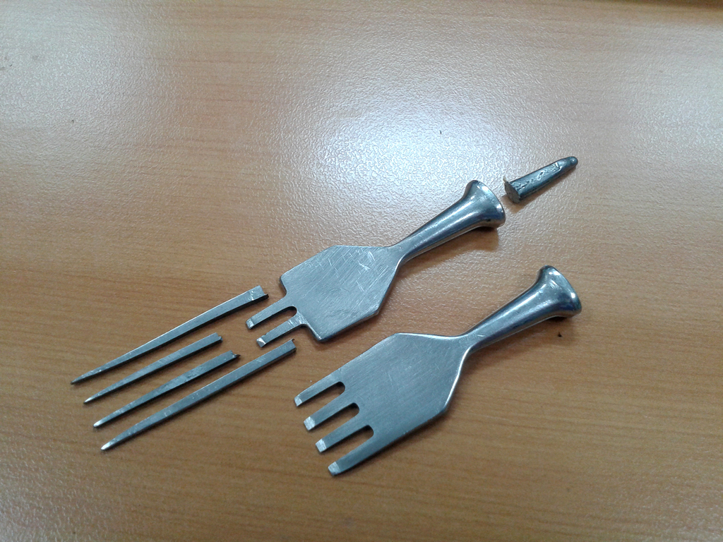

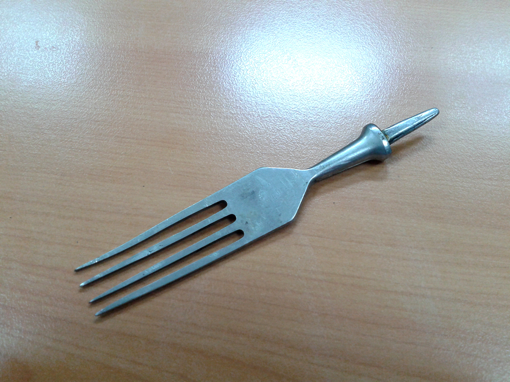

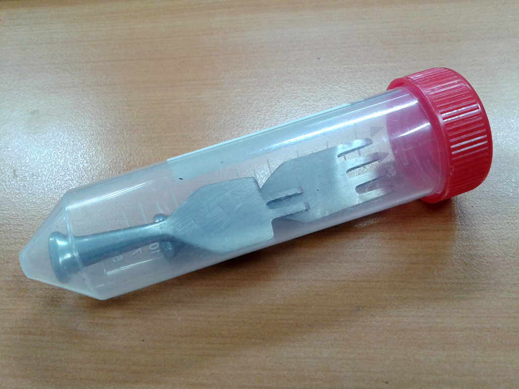

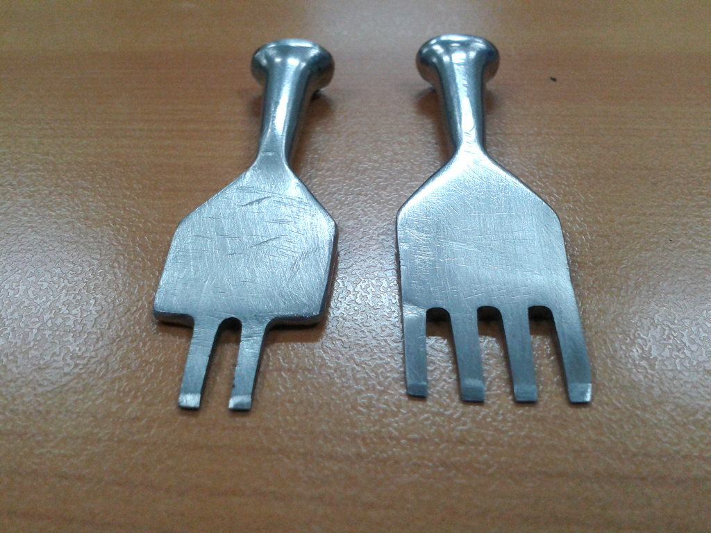

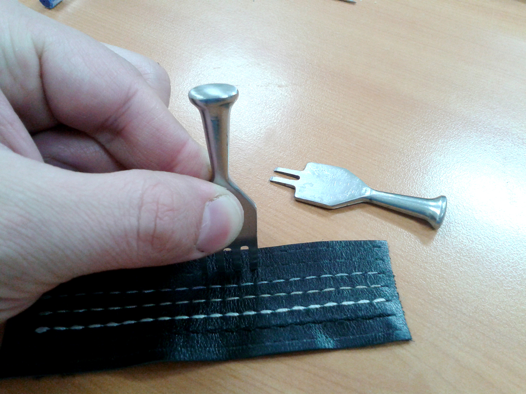

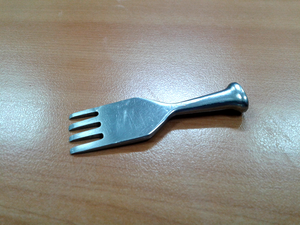

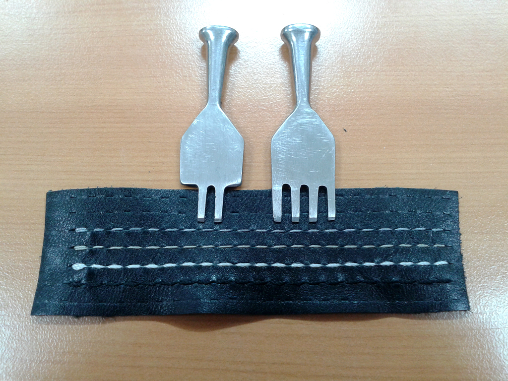

Вот еще...

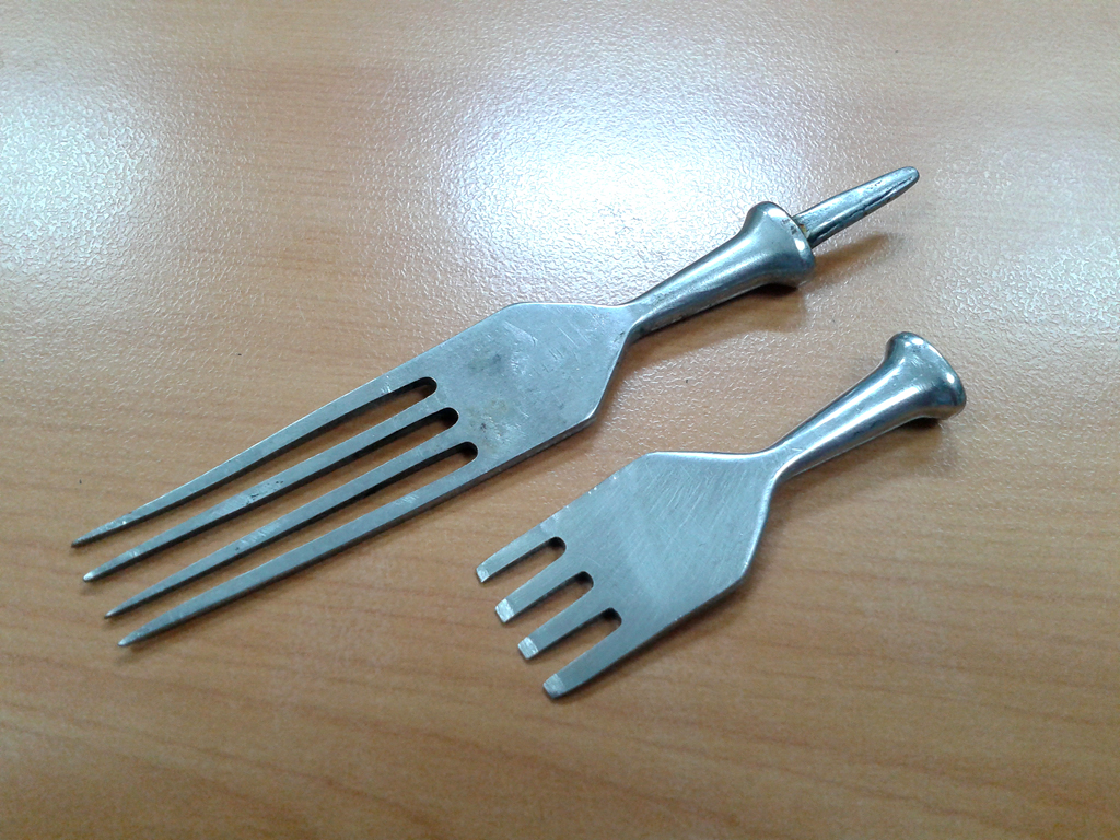

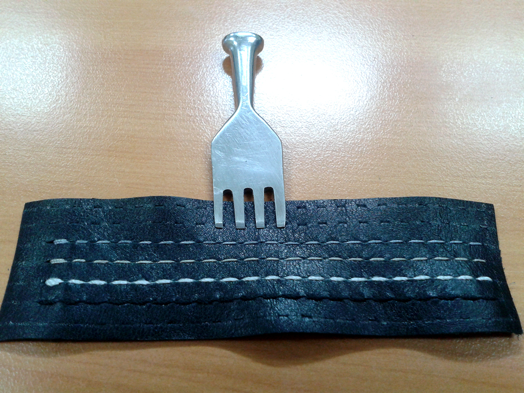

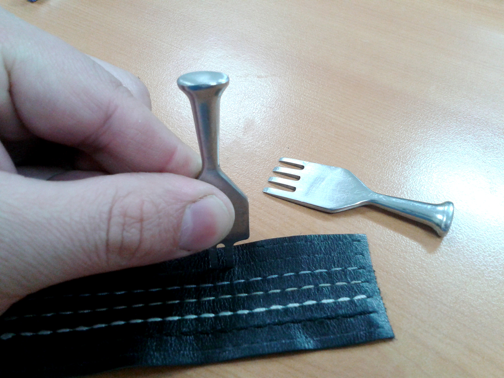

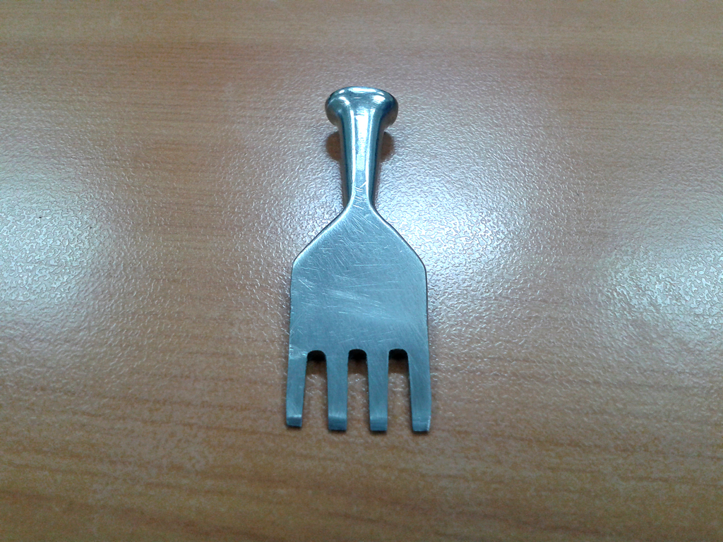

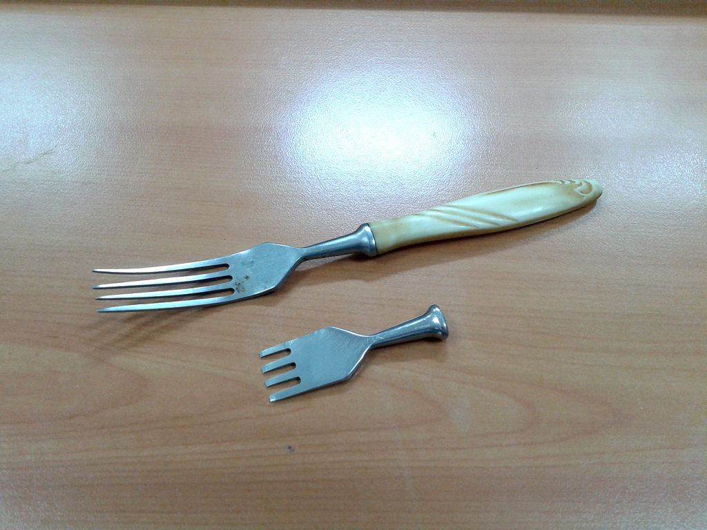

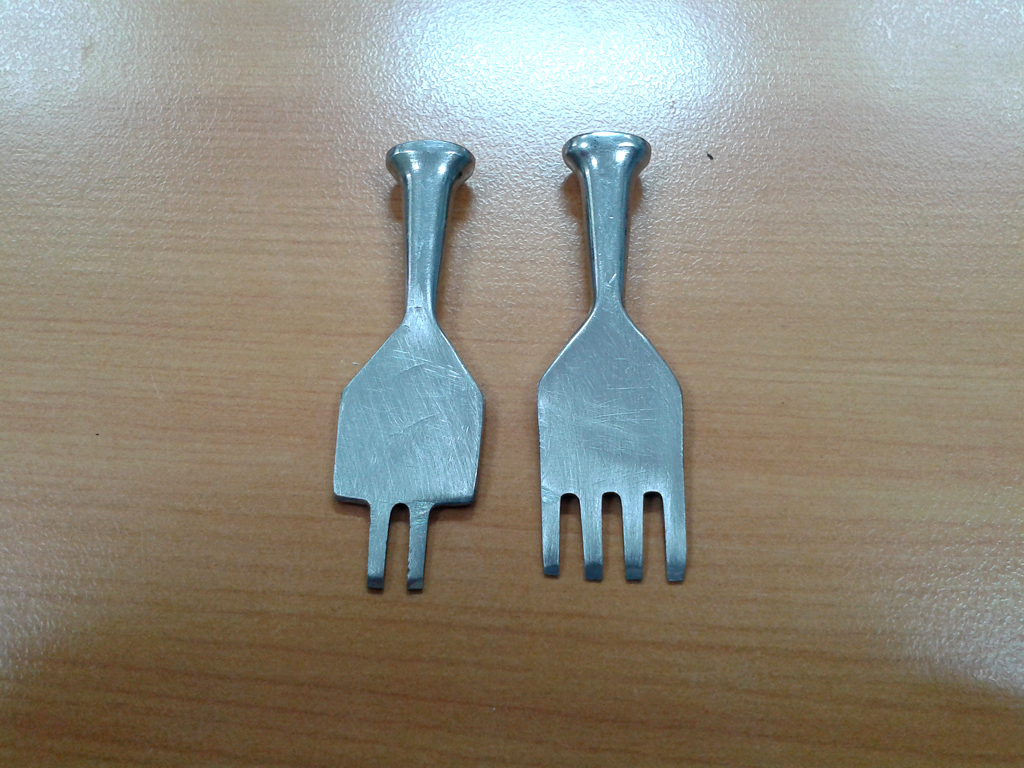

Сделал шовные пробойники из вилок. Сначала нашел одну вилку, а потом повезло найти точно такую же вторую. Главное чтобы вилки были одинаковые, иначе пробойники получатся разные (ширина зубьев, ширина между зубьев...) (это для тех кто будет делать). Пробивает хорошо, держать удобно, и бить киянкой по "пятке" удобно (как-будто и предполагалась вторая жизнь вилки )... Храню все это дело в контейнере для сбора анализов, , мокроты, кажись. Тоже удобная штука, я в таком же еще храню и иголки. А что, они прозрачные, все видно.
Чуть не забыл... Пробиваю на листовой резине толщиной 4 мм. Так пробойники не затупятся долго.

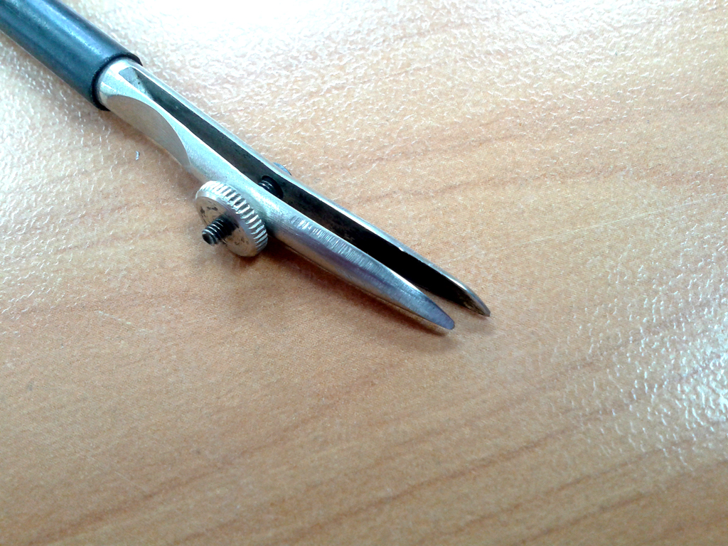

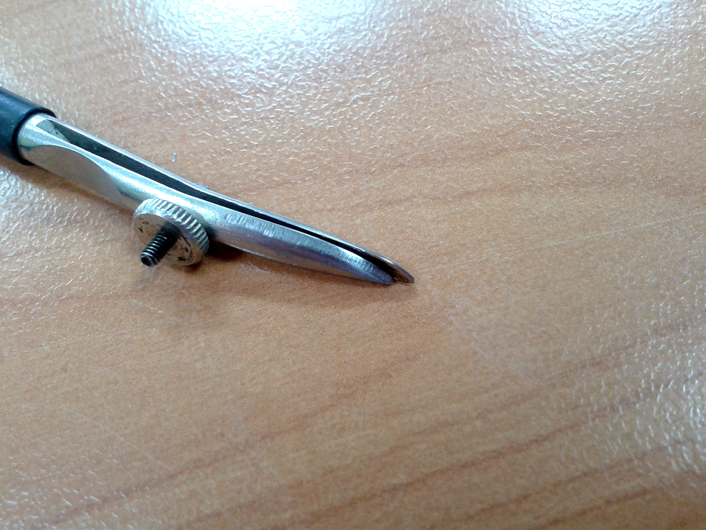

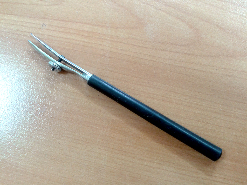

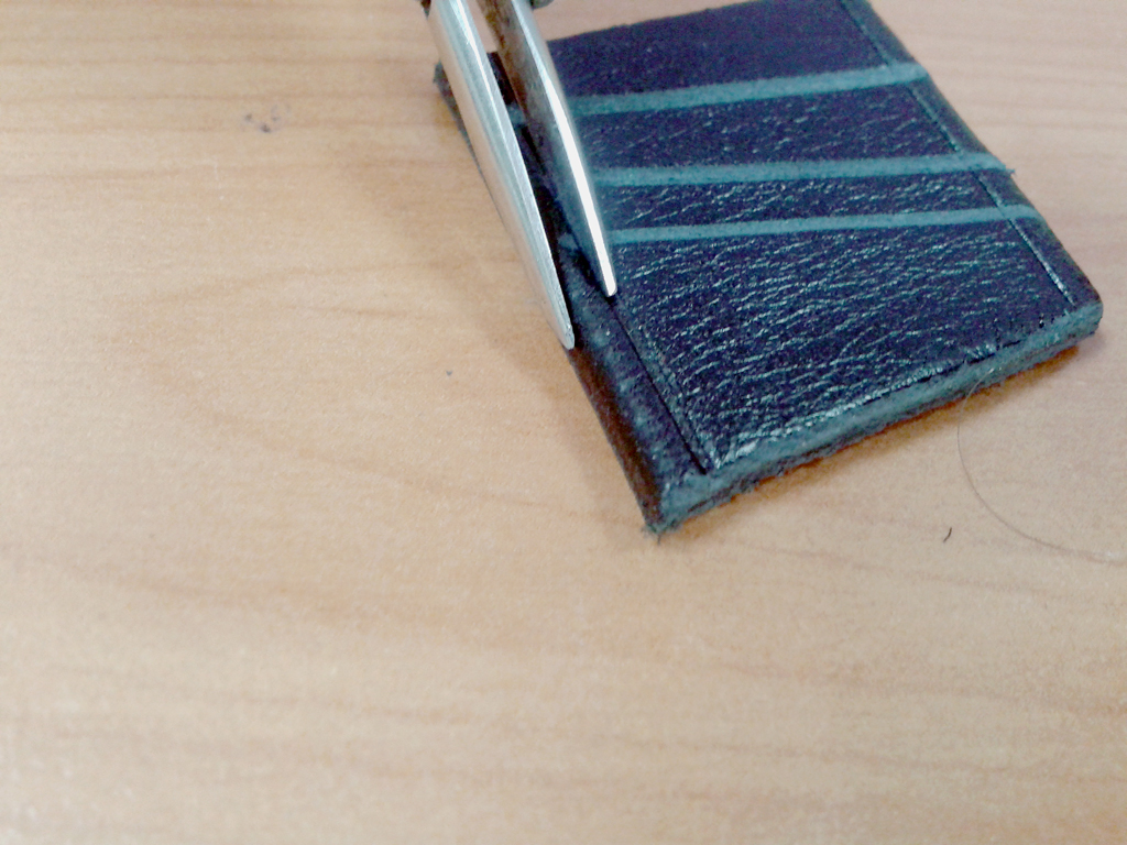

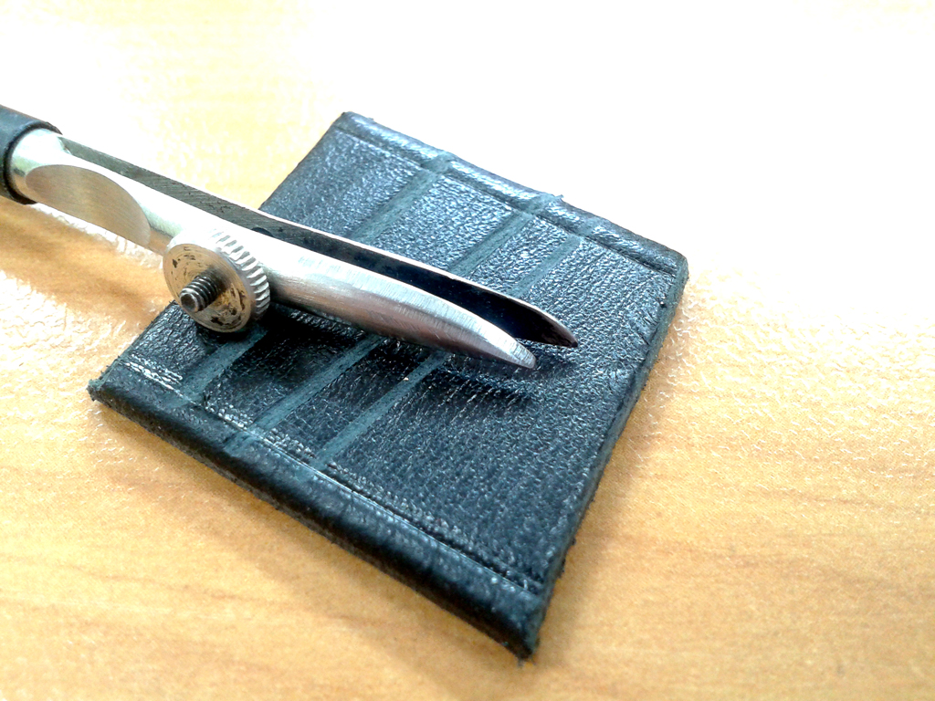

Еще один инструмент...
Из чертежного инструмента сделал себе регулируемый маркер (разметчик). Кажется так называется. Нужную форму сформировал на наждаке. Затем надфилем, после наждачной бумагой. Одну часть сделал короче другой. Прекрасно работает. Все видно на фото. Заняло около 30 минут.

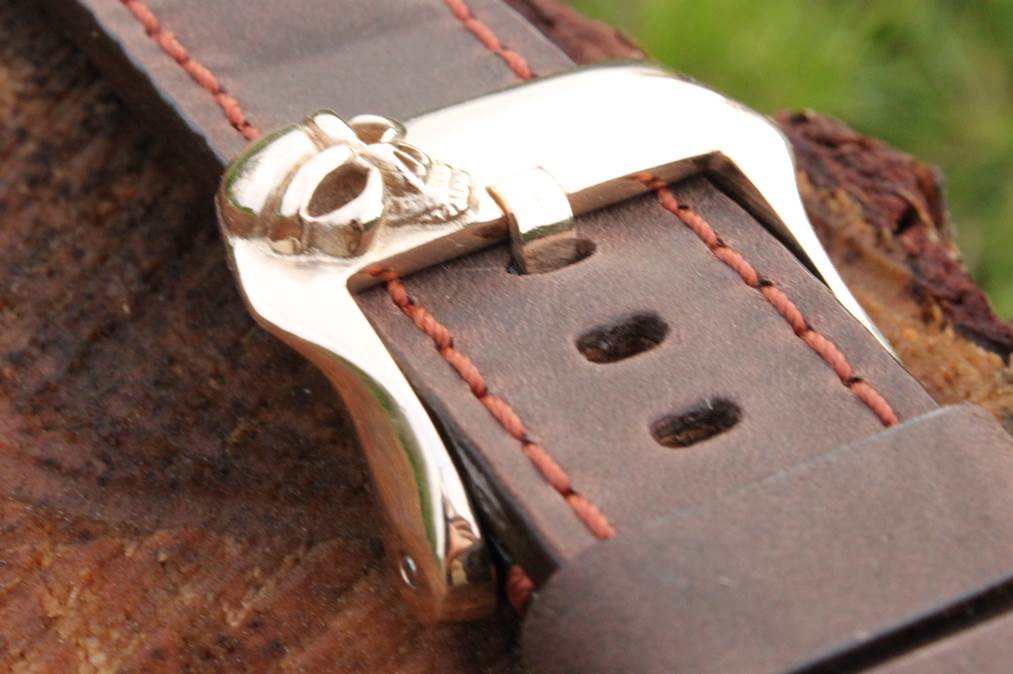

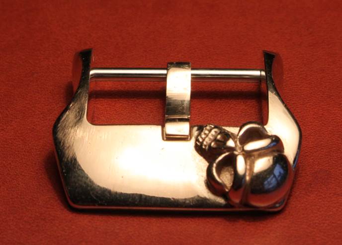

24/24mm
Buckle 24mm

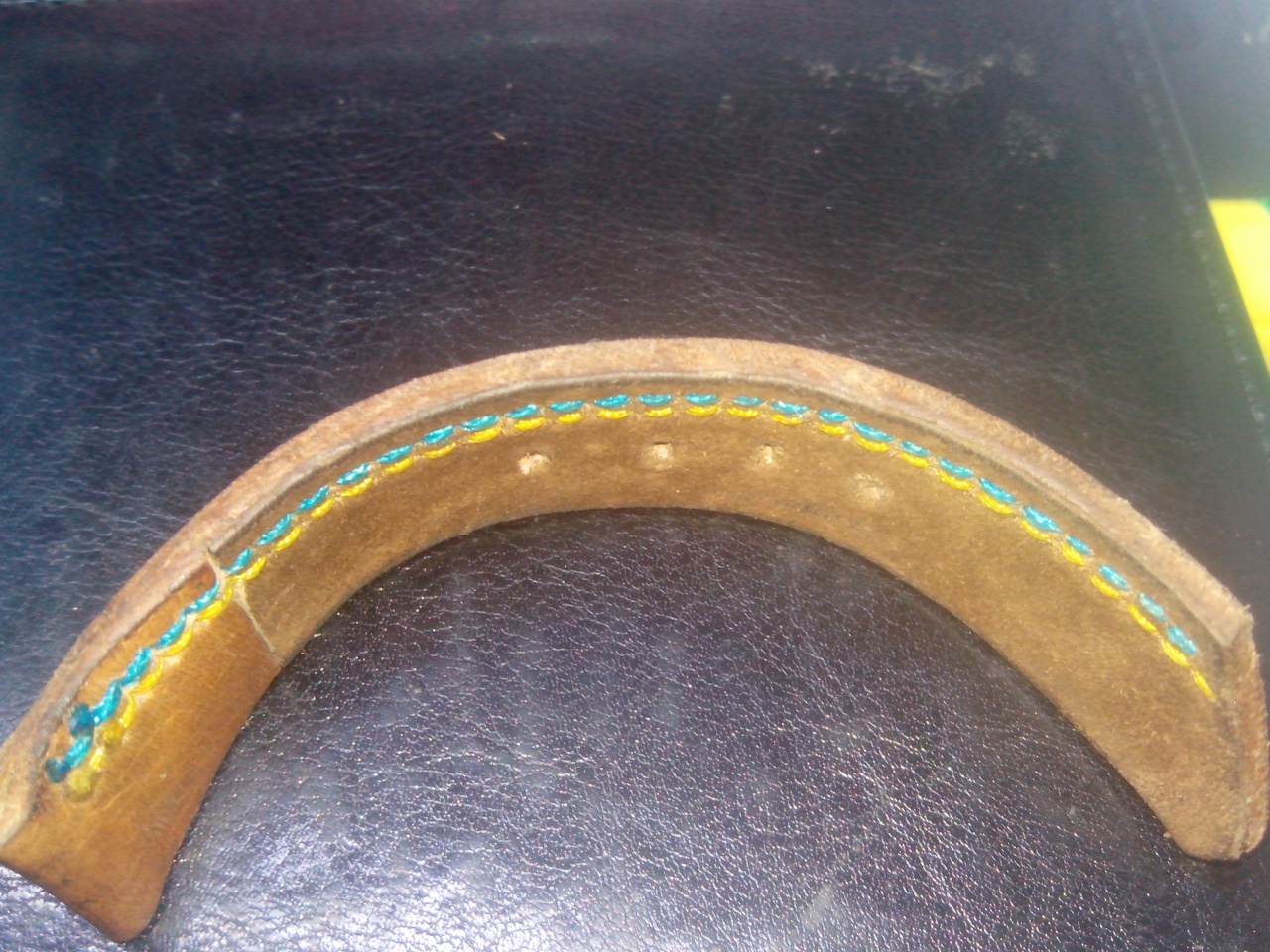

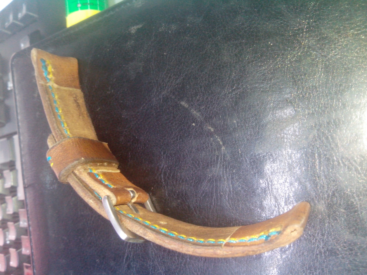

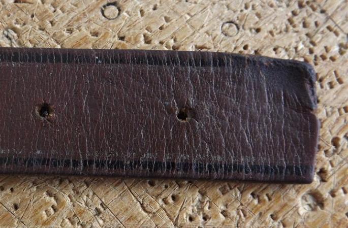

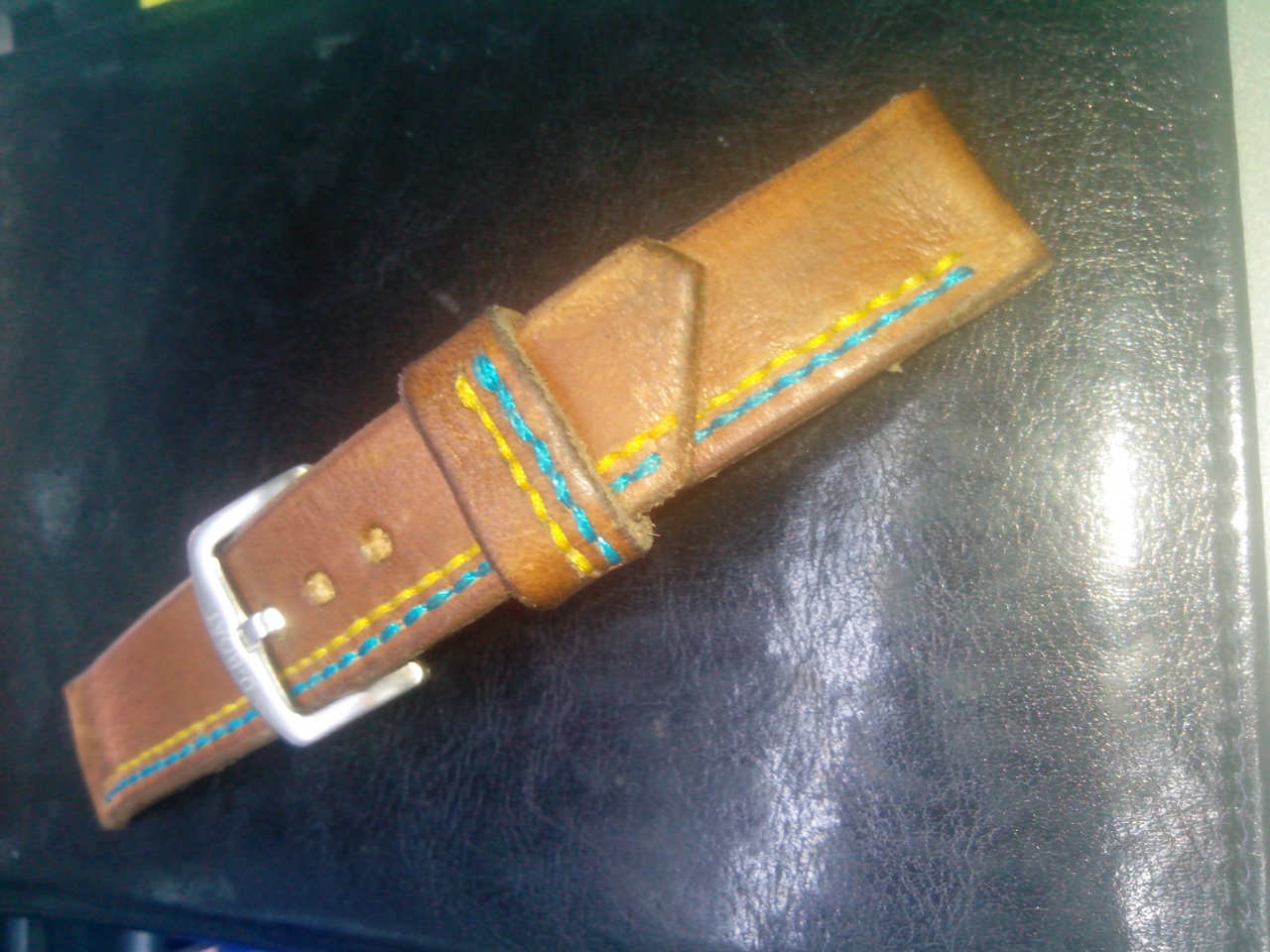

Нашел старую советскую портупею. А точнее ее часть. Внешний вид ее не ахти, да к тому же еще и задеревенела. Подскажите как ее правильно вымыть и размягчить? Вроде где-то читал что надо в теплую мыльную воду на какое-то время. Как после сушить? Расскажите весь процесс пожалуйста?!...

Сообщение от 4u6uc Посмотреть сообщение
Шов машинный?
  #467
Старый 15.06.2014, 21:35
Аватар для Nikolaevich
Nikolaevich Nikolaevich вне форума
Регистрация: 10.11.2011
Адрес: Беларусь, Минск
Сообщений: 1,342
Сказал(а) спасибо: 3,924
Поблагодарили 9,593 раз(а) в 949 сообщениях
Нет конечно, только руками все шью, это вроде и видно)))), не так уж и ровно.
Вложение 728405
Очень здорово!
А разве можно в воде, тем более мыльной, кожу стирать? ИМХО, максимум, что допускается - протереть изделие мягкой ткань, смоченной слабым мыльным раствором, очистив таким образом кожу от грязи и слегка смягчив её. А потом натереть каким-нибудь воскосодержащим составом. И оставить на несколько часов/на ночь. После этого опять очистить изделие. И так до трёх-четырёх раз, в зависимости от степени ушатанности
Я несколько дней назад как раз приводил в приемлемое состояние старый кожаный ремень именно таким способом. Чуть-чуть протёр тряпкой, высушил, потом дважды натирал составом для обработки кожи "Leder Top" (результат на фотке). И, наверное, ещё воском (обыкновенным мягким воском, без всяких наворотов) обработаю, чтоб мелкие трещинки убрать.

Прошу сильно не пинать, первый ремень, уже немного успел потягать, фото не очень (: но вечером попробую выложить получше.

Сообщение от djperya Посмотреть сообщение
все хорошо , главное не останавливайтесь на достигнутом !
