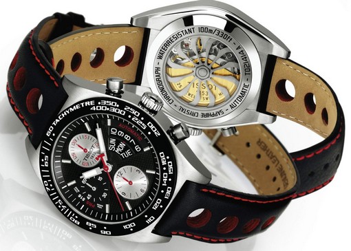

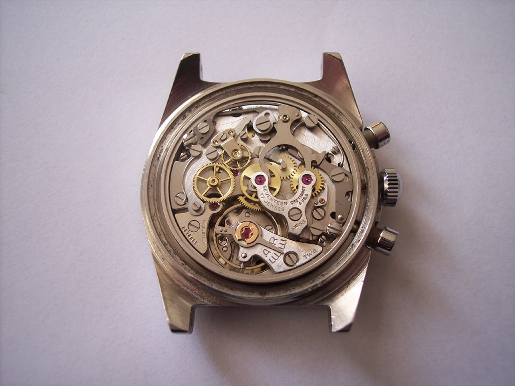

да, были времена когда Тиссо были на механизмах Лемании, и не на 5100, а на полностью металлических

сейчас у Тиссо есть очень большой разрыв между качеством разных линеек

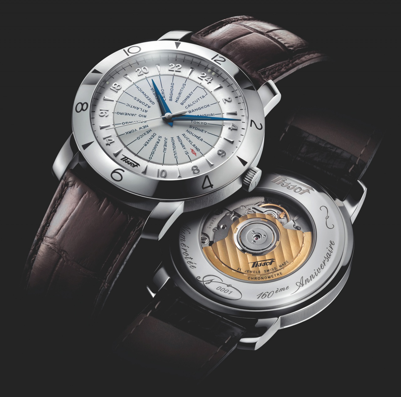

есть действительно тру-свиссмейд-качественные модели на хороших ЕТАшках, например

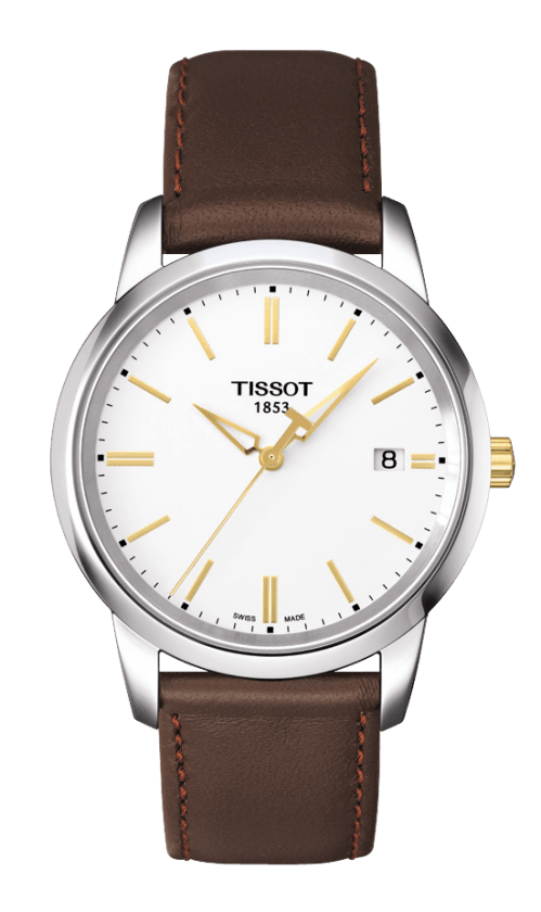

и есть эрзацы, например:
где даже не удосужились нормально сделать циферблат - метки не имеют ножек, и при их отрыве нельзя их приклеить назад, нужно менять циферблат
этот гигантский разрыв в качестве, имхо, вредит марке
