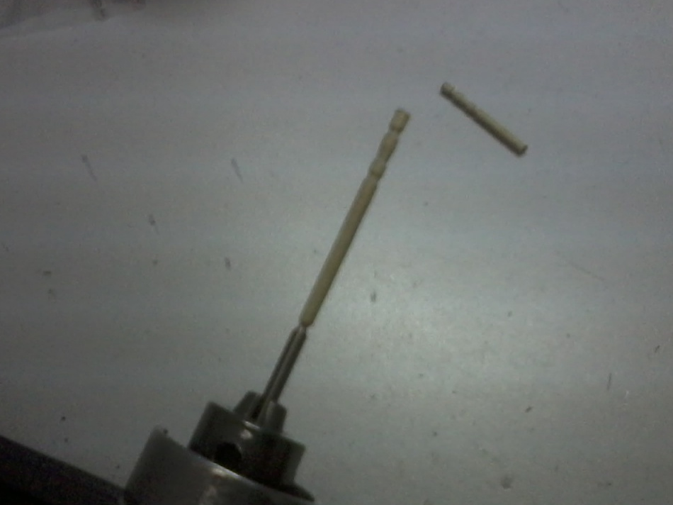

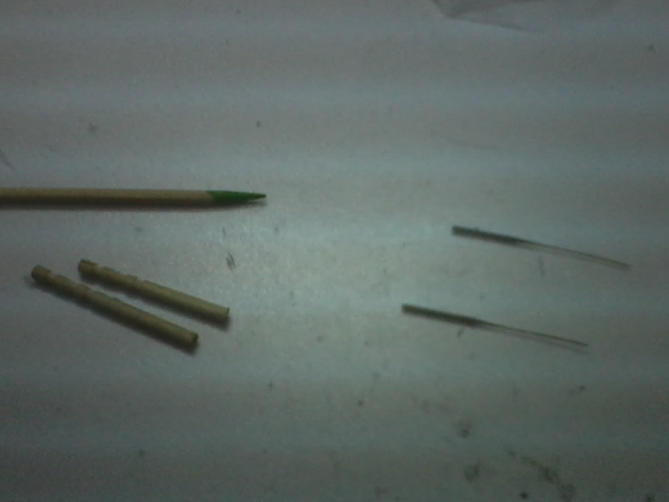

Сегодня сделал масло дозировочки,осталось только ручку лаком покрыть
Название: 2016-02-18 16.48.09_cr.jpg
ID:	1299212   Нажмите на изображение для увеличения
Название: 2016-02-18 17.54.28_cr.jpg
ID:	1299213   Нажмите на изображение для увеличения
Название: 2016-02-18 17.54.28_cr-uni-3766-1638077915.jpg

... есть автоматическая масло дозировка Bergeon 2A красная без иглы,мне предлагают по адекватной цене иглу от зеленой масло дозировки,смогу ли я её использовать ?
Добрый вечер!
Однозначно нет.
Зеленых маслодозировки существуют два типа, одни с короткой иголкой, а другие с долгой. Затем, рабочие кончики отличаются друг от друга. Кончик в зеленой маслодозировке с острым конусом, а в красной маслодозировке кончик является тупым, отрезанным под прямым углом, и конуса нет.
С уважением, Душан

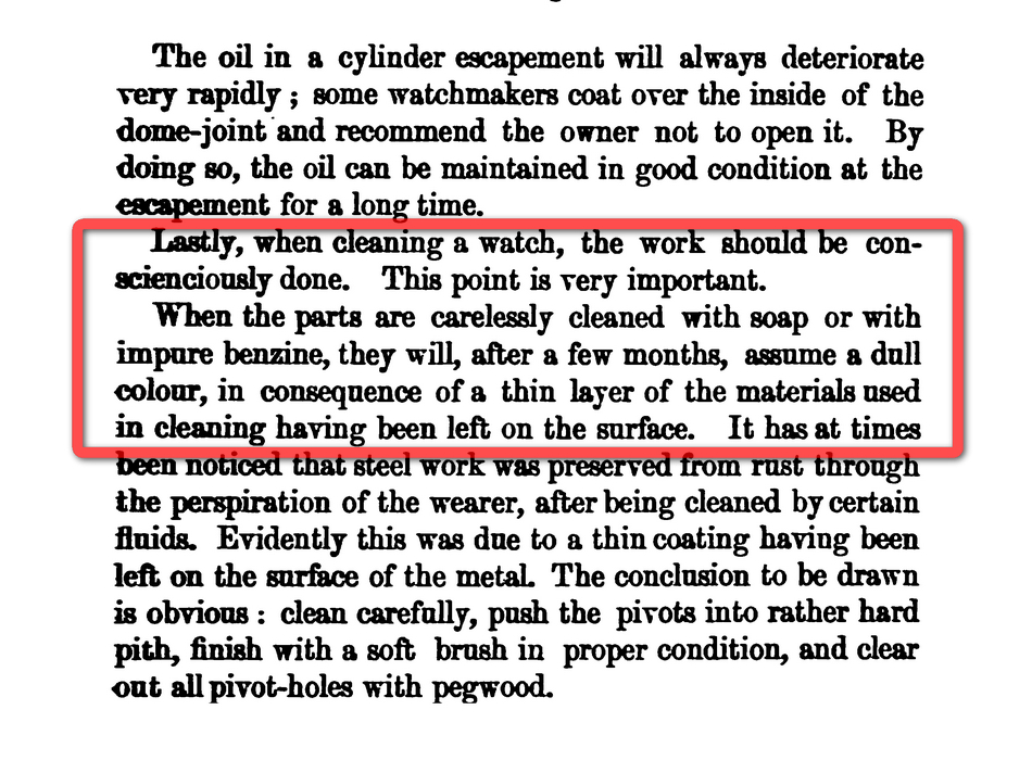

Сообщение от Graf Посмотреть сообщение
Каретник с цилиндровым ходом, так вот каждые пол года 9010 на цилиндре превращается в плотную коричневую массу, может подскажете чем лучше цилиндр смазать.
Добрый вечер, Дмитрий!
По моему лучше будет использовать Moebius 8000, по крайней мере я так делаю, причем я не смазываю цилиндр прямо, но слегка смазываю зубы ходового колеса.
С уважением, Душан
В переводе:
"И наконец, при чистке часов, работа должна быть добросовестным сделана. Этот момент очень важен. Когда детали небрежно очищение с мылом или с нечистой бензином, уже через несколько месяцев, они будут получит тусклый цвет, в результате тонкого слоя из материалов, используемых при очистке, оставшихся на поверхности."
Источник: THE  WATCHMAKERS' HANDBOOK  BY  CLAUDIUS SAUNIER - 1881
