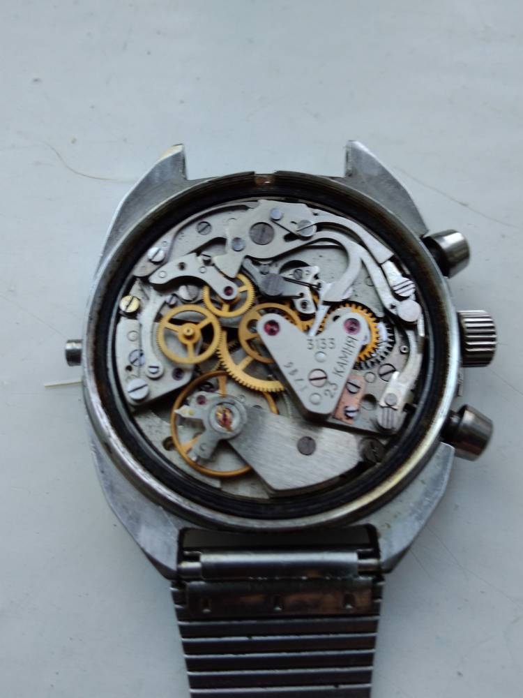

Сообщение от asd123 Посмотреть сообщение
Никто из знатоков не может подтвердить котлетность пожалуйста? Колеса кстати на самом деле темнее.
По меху, все нормально все колеса ,,одинаковые,,мост интересный без № по циферу -надо ноги смотреть(китай не стоит на месте-подглядывает,поправляет)
Благодарю! А какие ноги должны быть (Я могу снять и фото сделать)?
У китайских циферблатов,ноги с проточками у основания.Наши без.

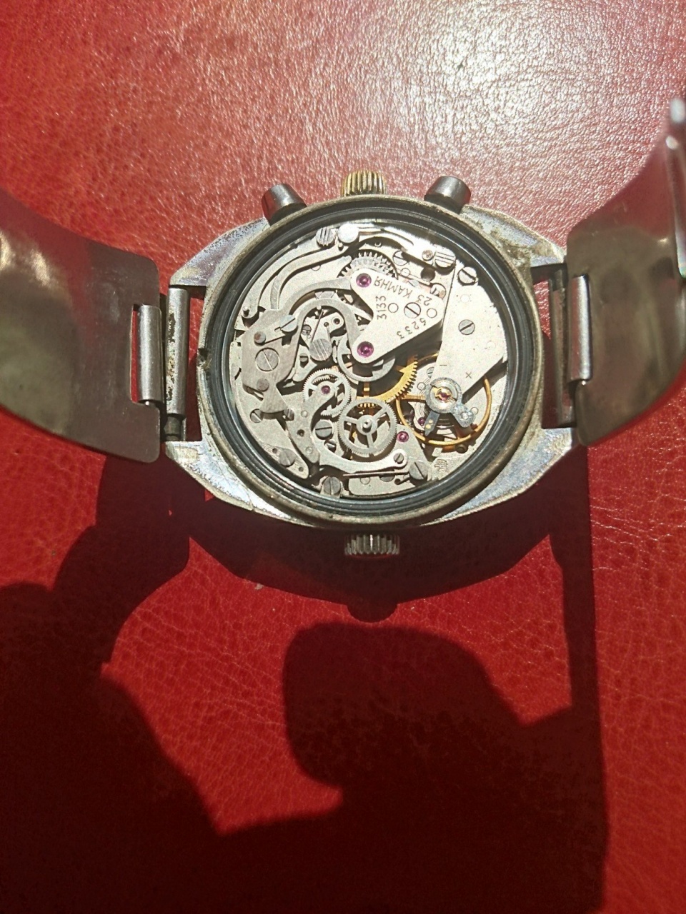

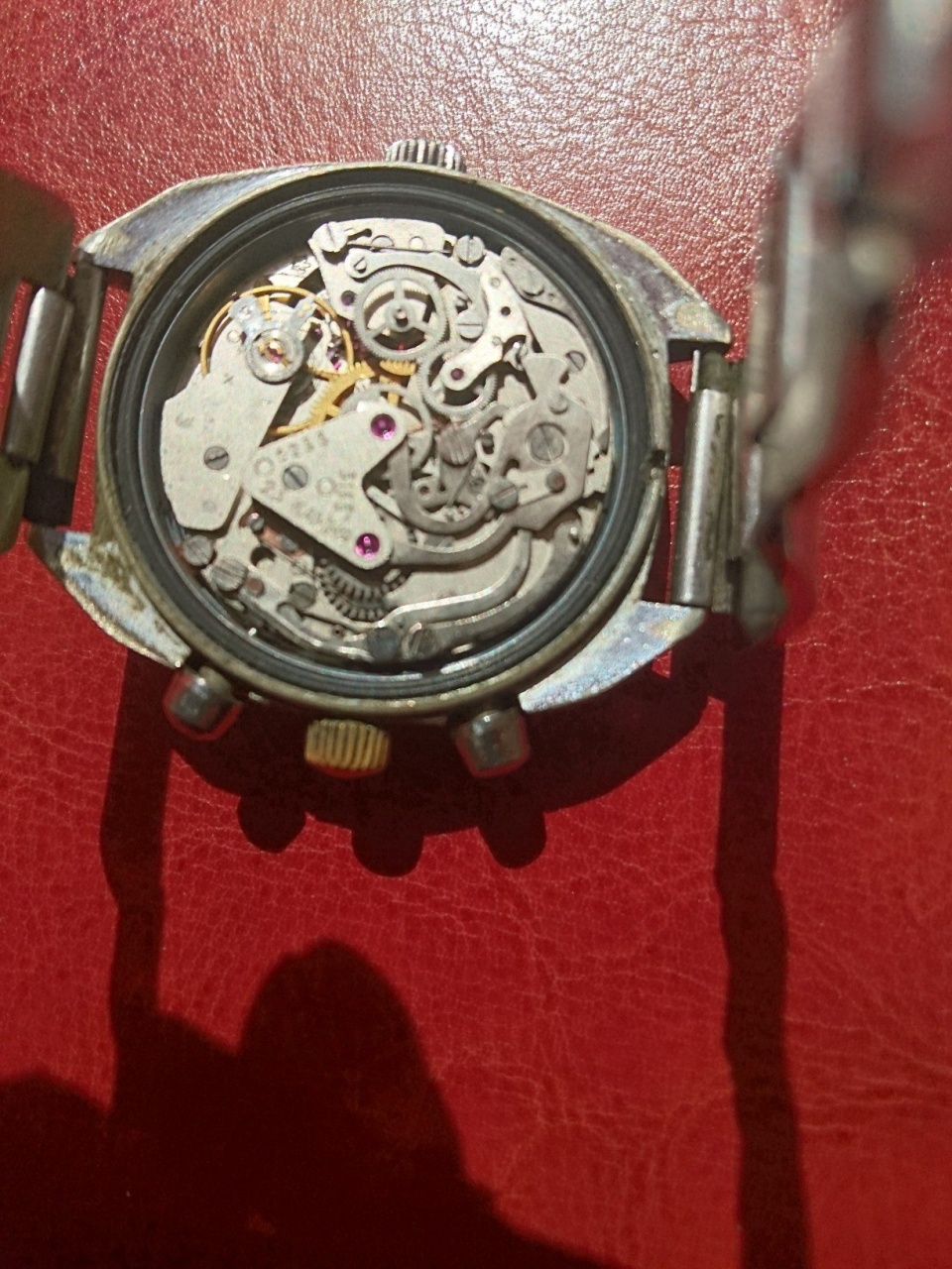

Помогите оценить часы! Идут, но останавливаются, хрон не работает.
на механизме возле баланса клеймо полет

Если "идут, но останавливаются, хрон не работает" - налицо проблемы с механизмом - требуется репассаж с заменой неисправных деталей. Плюс корпус - латунь и уже во всю желтит.
5000р максимум.
Кстати, браслет можно с них снять и любителям океанов впарить ещё рубля за 1,5-2.
Проверил. Циферблат нашенский. Ура!

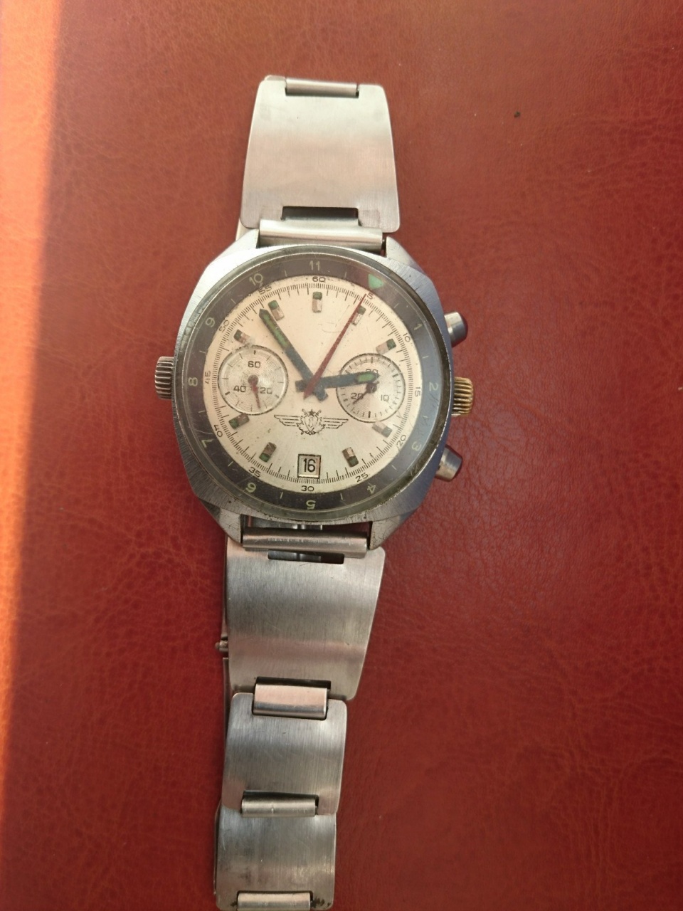

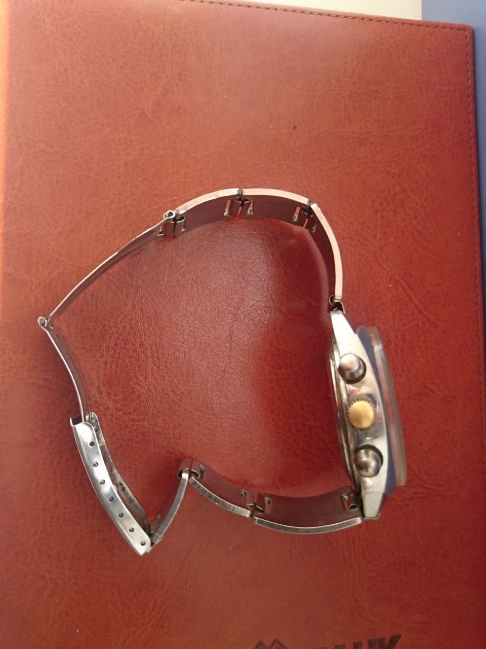

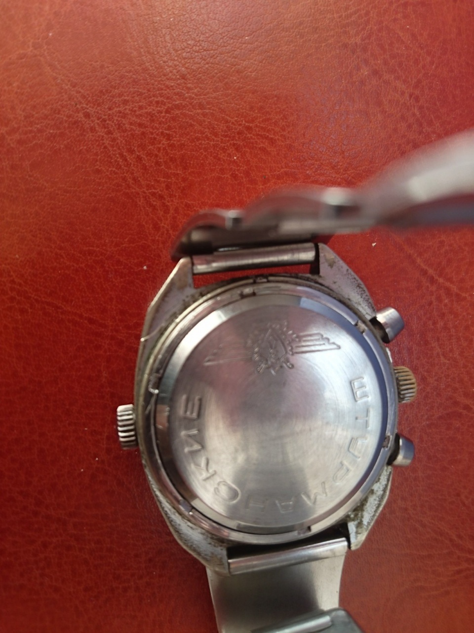

Ура товарищи! Хоть выглядят уставшими но первые Штурманские! Будем восстанавливать)
Фото продавца. Жду их, ещё в пути.
Подскажите, как по мне похоже на нерж. Или просто латунь в сохране?
И можно ли узнать гражданская это модель или нет? Спасибо заранее!)

1. Похоже на латунь - на втором и третьем фото местами немного желтит, хотя может быть просто такое фото.
2. Циферблат 100% от ранних штурманских. Кстати, задняя крышка надеюсь штурманская?
3. Восстановление этого экземпляра - тяжкий труд. Во-первых, цифер скорее всего только на выброс (очень уж грязь эта на плесень смахивает), а во вторых достать головку вращения ранта из нержи очень и очень сложно - редкая вещь.
P.S. Если не секрет, сколько с вас взяли за этот экземпляр?

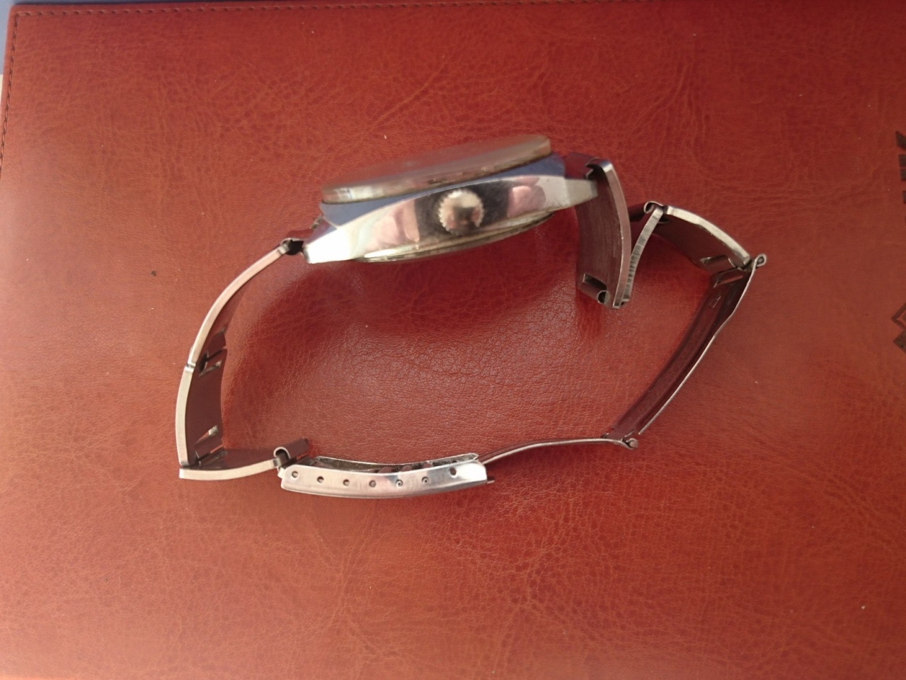

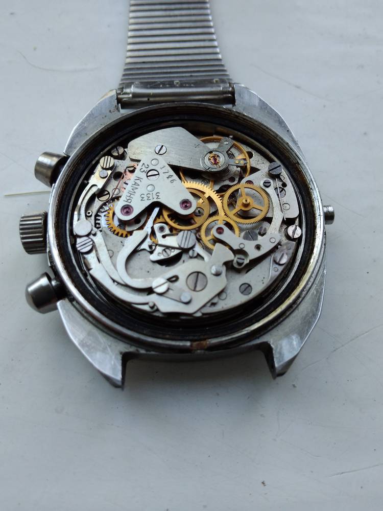

Получил их сегодня! Нержавейка таки, желтил клей или кто знает что, с трудом растворителем снял. Цифер в мелких кавернах как будто... и таки да, помыть просто не получится. Все функции работают, только ЦСС гнутая и слегка болтается. Крышка как и положено - Штурманские. Меня только смущает отсутствие года/штампа SU/значка 1МЧЗ на калибре.
Взяли чуть меньше 4к₽. В другом месте предложили идентичный цифер в идеале за 2к₽ но это дорого. А другие циферы у штурманских мне совсем не нравятся.

Вот теперь и прикиньте:
1. Новый оригинальный цифер к ранним штурманским - 2тр (да, примерно столько он и стоит, в состоянии близком к идеальному).
2. Головка поворотного ранта из нержавейки (очень редкая кстати вещь) - 1,5тр. Можно конечно купить рублей за 300 хромированный, но грани быстро зажелтят, да и опытный глаз сразу увидит разницу.
3. Новый рант взамен утраченного + новое стекло - минимум 500р.
Итого: чтобы привести эти часы в порядок (в то состояние, в котором их не стыдно будет показать или носить) в них ещё надо вложить около 4 тысяч рублей (и это без учёта стоимости репассажа, который вам встанет ещё от 3 до 5 тр). То есть фактически часы вам встанут в 8 тысяч. За эти или чуть большие деньги уже можно было найти (на мешке или у германа) аналогичные штурманские без указанных недостатков. И это я ещё не упомянул стрелки - если секундные обе в принципе можно подкрасить, то центральную минутную со следами ржавчины и частично облезшую - лучше менять. То есть, КМК, с продавцом можно было ещё поторговаться.
Отсутствие года и штампа SU смущать не должно. Год и месяц выпуска проставлялись иногда на балансе, встречается крайне редко. Штамп SU ставился на мосту перед цифрами 3133 где-то с конца 1991 по 1993 год, до этого времени ничего не ставилось, посте - штамп Р. Часы Штурманские в Вашем оформлении производились до 1987 года, ваши часы исходя из жёлтого цвета колёс механизма выпущены годах в 1986-87. А вот отсутствие клейма с короной на платине странно, такое встречалось только на очень ранних механизмах, когда корона набивалась на мосту перед цифрами 3133, потом её оттуда убрали, переместив на платину. Единственное объяснение которое приходит в голову - механизм самосборный, кто-то взял старую платину от ранних часов и собрал на ней механизм из новых деталей.
