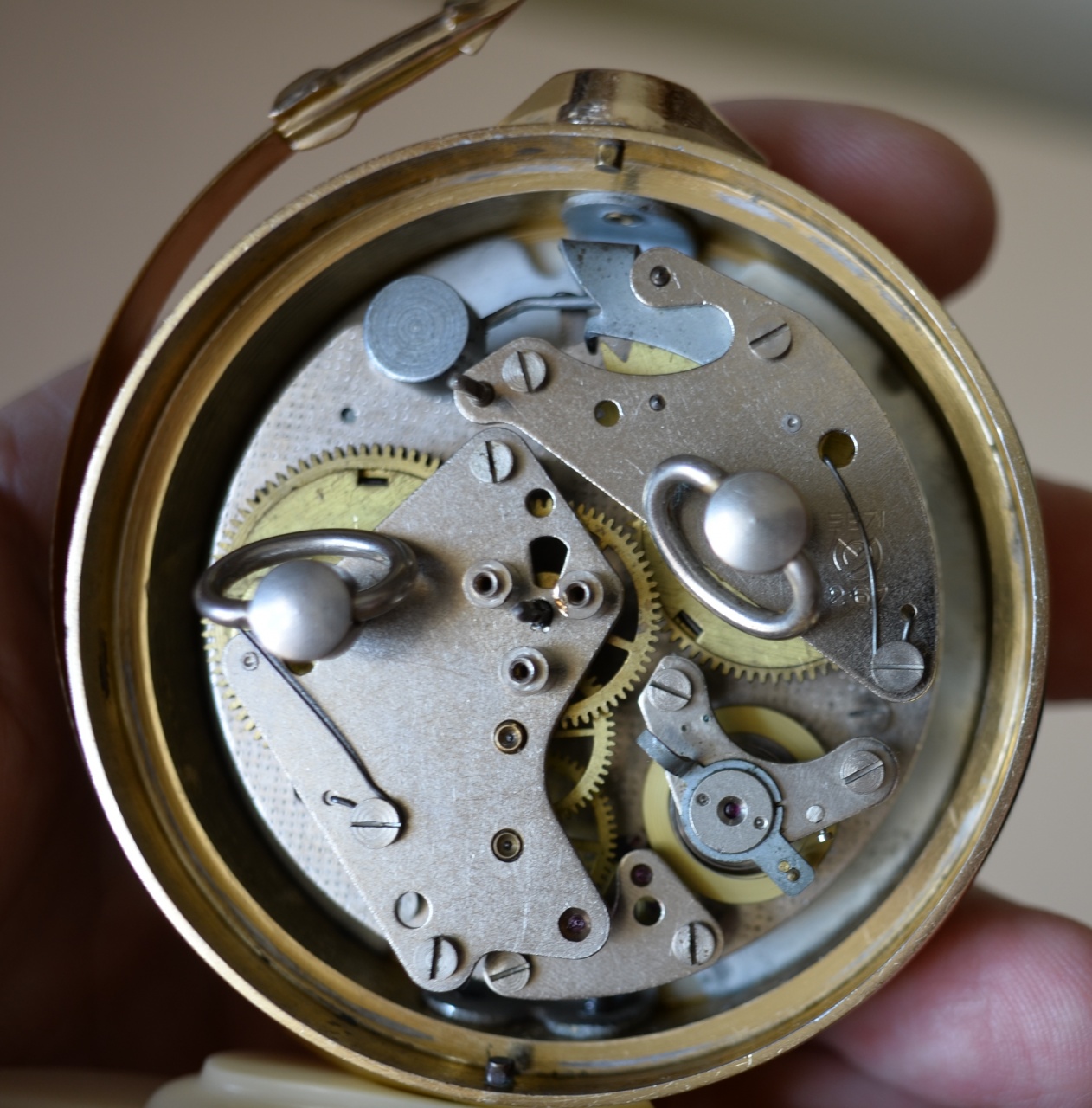

Я его уже использую по прямому назначению . Про обслуживание согласен - нужно. Да вот только сейчас лето и поэтому финансы поют романсы, времени свободного много. Возможно самостоятельно обслужить это чудо отечественного часпрома? При условия, что я этого никогда не делал. Буду признателен если поделитесь инструкцией или чем то на, что бы можно было опереться при разборке - сборке.
Кстати, ещё хотел вопрос задать знающим людям. В данном будильнике (который я показывал на фото выше) есть небольшая проблема со звоном. Т,е звон идёт но очень глухой, а не звонкий какой должен быть. Складывается ощущение, что ударный механизм не достаёт до корпуса (или обо, что там боёк бьётся?). Когда переворачиваю часы вверх ногами - то сразу же начинает звенеть как надо, звонко и громко. В чём тут проблема может быть и возможно ли её самостоятельно исправить?

Пластиковый барабан в славе это не страшно.Будет работать еще долго.если вы сами никогда не занимались часами то лучше поручить обслуживание специалисту.а если есть желание заняться самому то лучше для начала брать будильник побольше.Янтарь вполне нормально будет.А так же и теорию обязательно почитать.Тут на форуме много полезной информации.можно так же книги скачать. если бой будильника глухой то скорее всего молоточек не достает до задней крышки.и крышка должна плотно сидеть в проточках и закручена до упора.молоток можно аккуратно распрямить маленькими плоскогубцами до нормального звучания.ТОЛЬКО АККУРАТНО!!! без фанатизма.

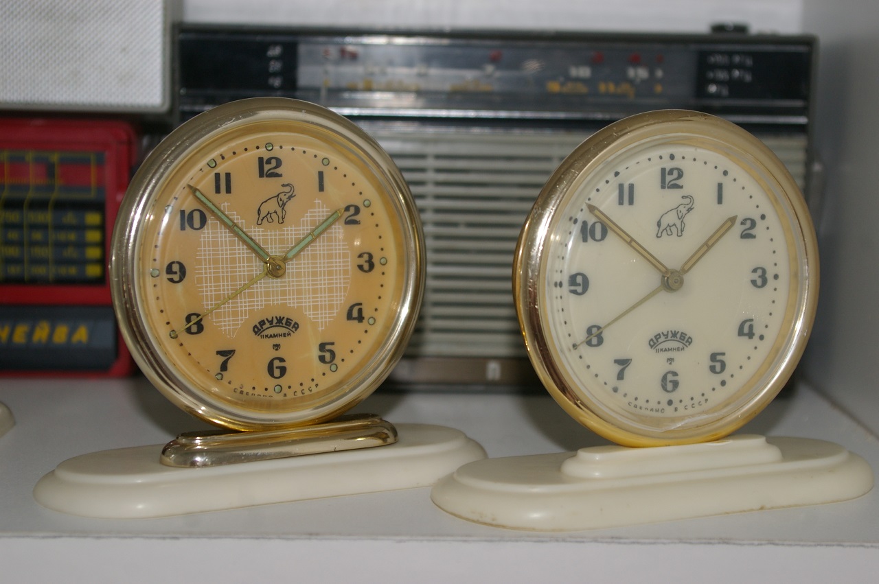

Свежее пополнение - Дружба 2кв. 59г. и Дружба 4кв. 63г.
Сообщение от ssetterr Посмотреть сообщение
Та у него весь шарм в стекле с фацетом!
Это ещё не дефсыт, найти можно...
Мне стекла с фацетом не попадались, недавно принесли еще две такие Славы, там стекла обычные, плоские, силикатные.

Красиво сдружились дружбы.Мне с сеткой на циферблате пока не попадались еще.

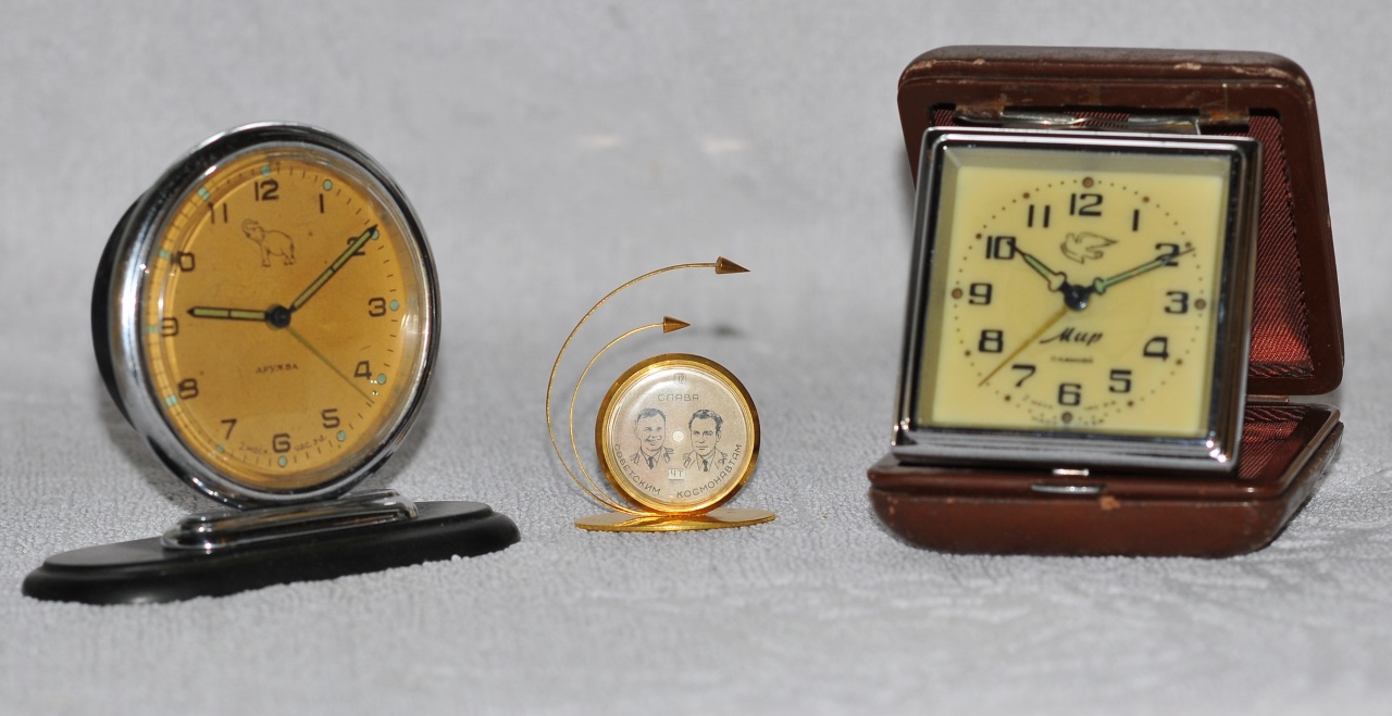

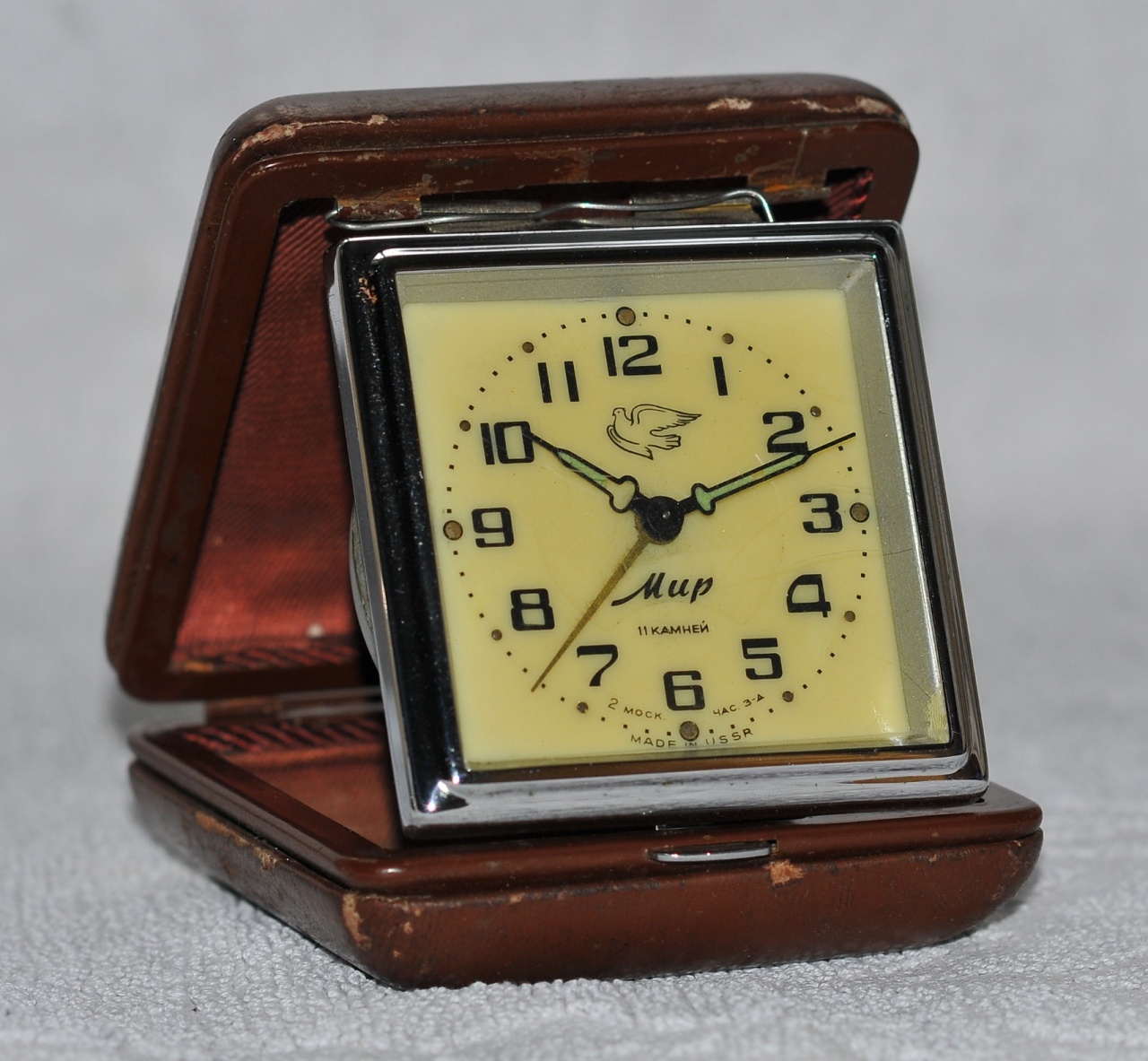

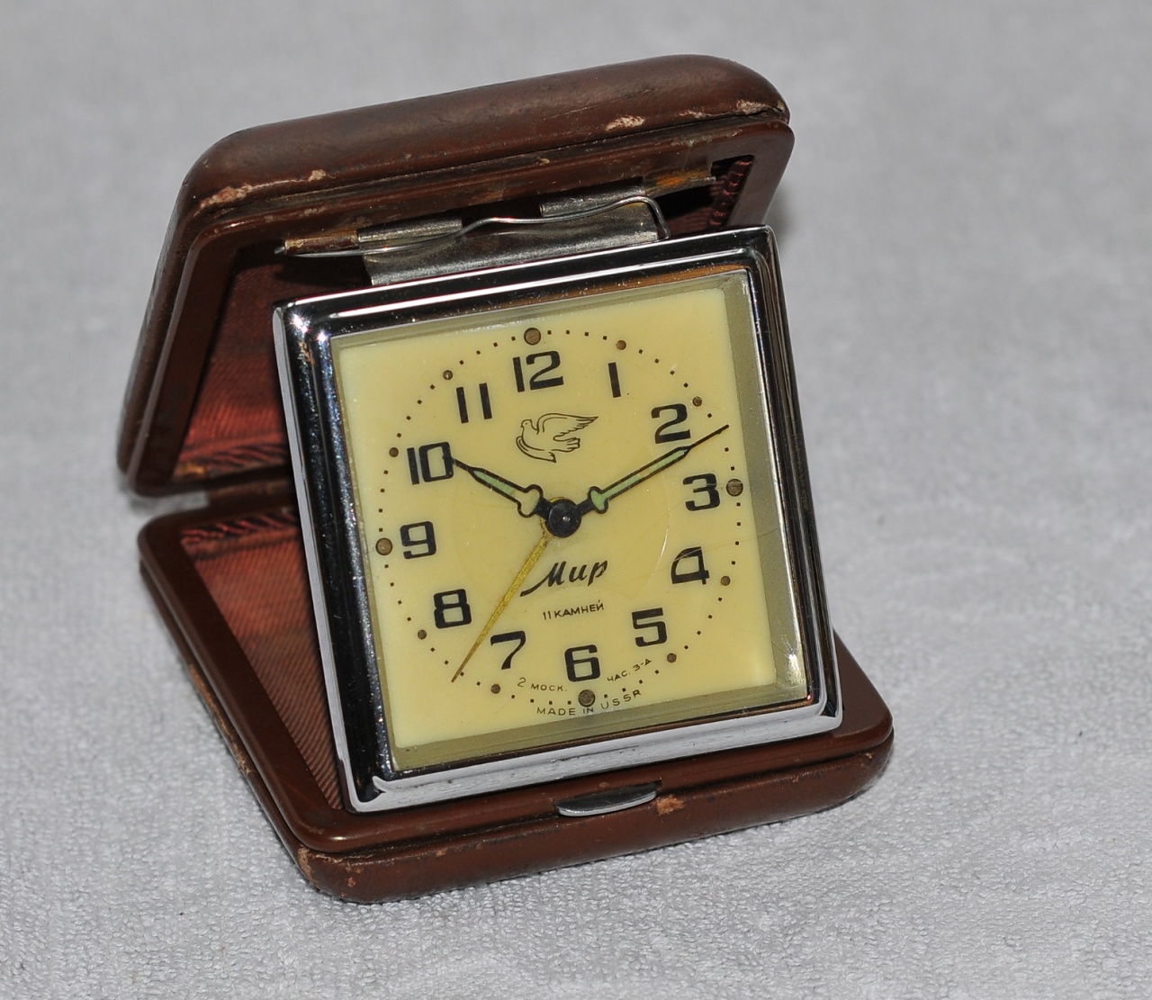

Сообщение от Chell Посмотреть сообщение
С последних бродилок...
"Дружба" - 1 кв. 1957 г.
"Мир" - 2 кв. 1958 г.
Вложение 2252039 Вложение 2252040
Вложение 2252041 Вложение 2252042
Вложение 2252043
Интересный Мир Вам попался. Что примечательно, одна надпись - made in ussr на латинице, а остальные на кириллице.

Да интересный. Выпущен аккурат к фестивалю 1958 г. В таком исполнении, можно сказать, редчайший...

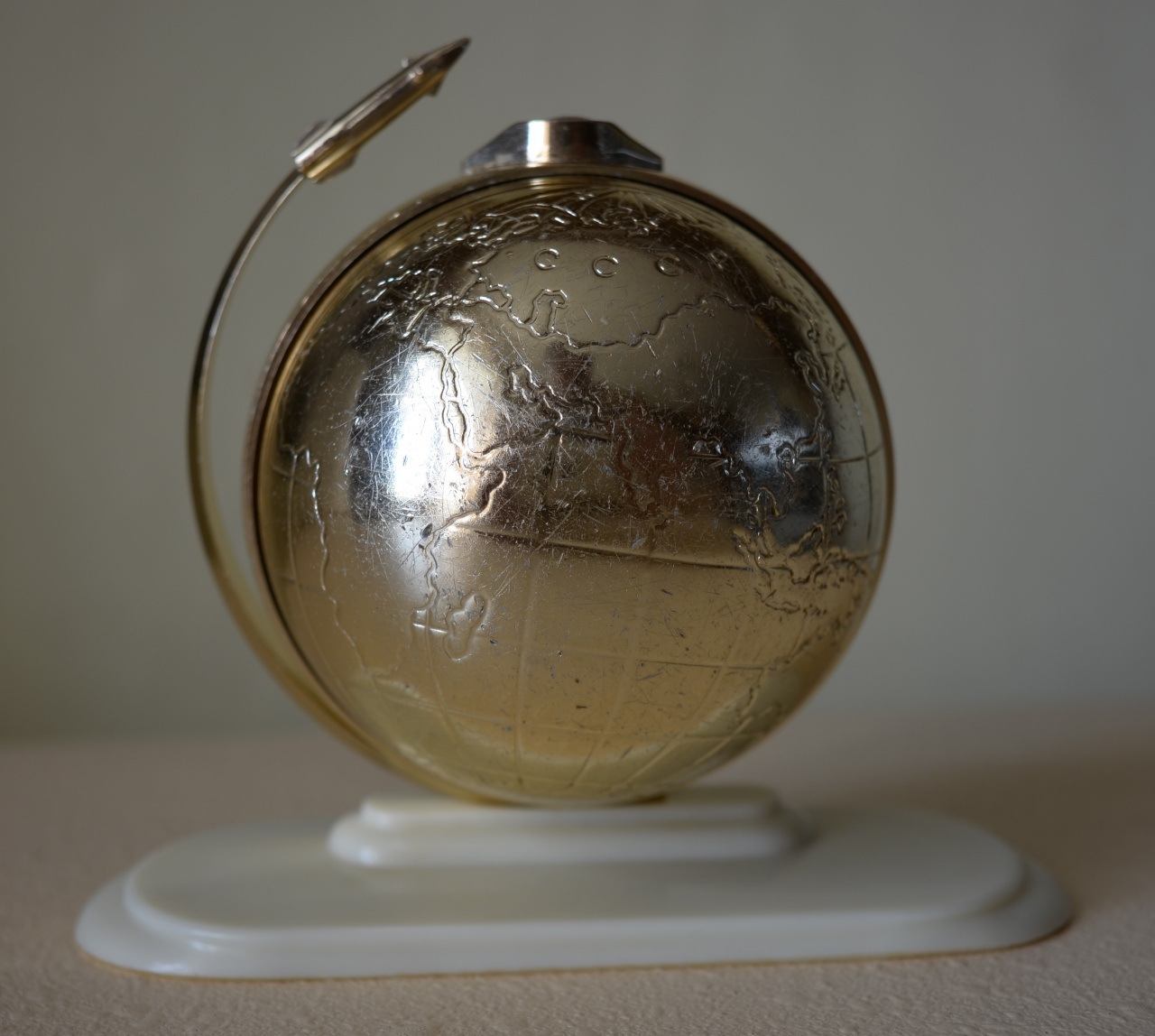

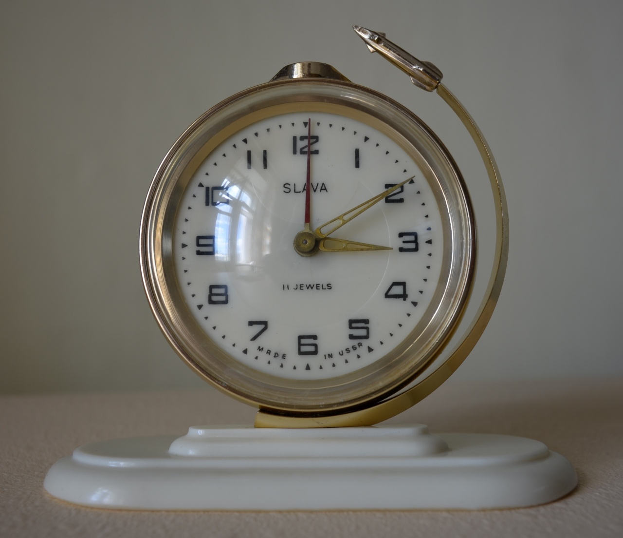

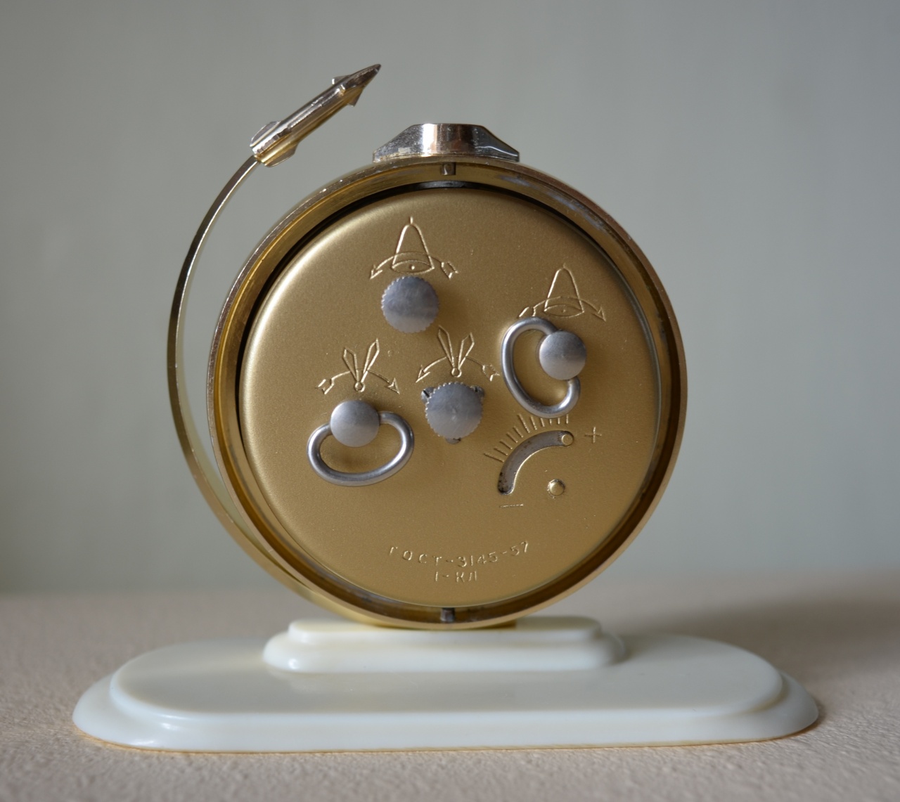

"глобус"№9 (2-67).
Восстановил ещё один экземпляр "глобуса" 2-67.
Был в очень ушатанном состоянии,но было основное-ракета,задняя полусфера
и стекло без трещин.
Многое пришлось добавить из своих закромов.
Имеет отличия от экземпляра,показанного на предыдущей странице:
циферблат ещё из костяного пластика,а не полистирольный,
храповики ещё с пружинками.
На последнем фото экземпляр "глобуса",типа SLAVA 4-67,у него
цифер уже полистирольный и на мостике боя храповик безпружинный.
В общем, это не редкости,но выкладываю для статистики,может кому-то окажется полезным,
при восстановлении сильно закотлеченных экземпляров.
Такой дорожный МИР,тоже, вижу впервые.
Видать, выпущен совсем малым тиражом.
Но фестиваль был в 1957г.
А какая на нём дата выпуска?

Точно, в 1957 году был фестиваль. )
На моём дата 2 кв. 1958 г.

Слава 2кв. 64г. из ранних? Задняя крышка не родная, подобрал из наличия.

Была у меня такая, когда-то, с датой 1-65(на фото-слева).
Справа, золотистая, тоже 2-64.
Недавно попалась СЛАВА с сеточкой, как ваша ДРУЖБА,
но она копаная и какая была дата, непонятно, поставил мостик 1-65.
Ещё не фотографировал этот экземпляр,т.к. не дойдут руки перекрасить его.
