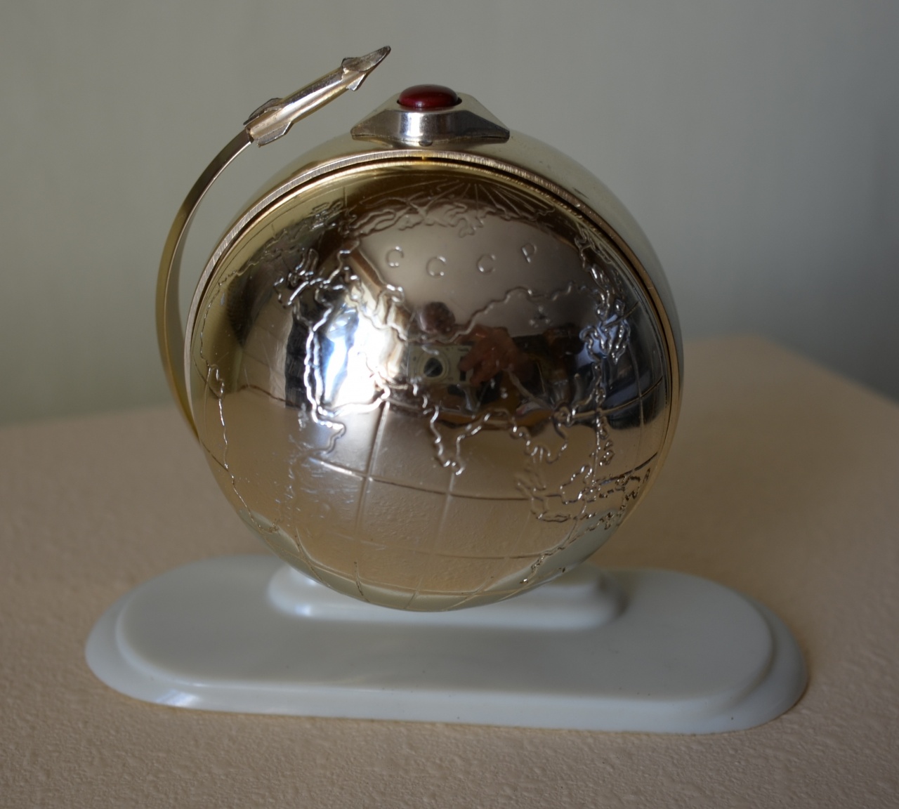

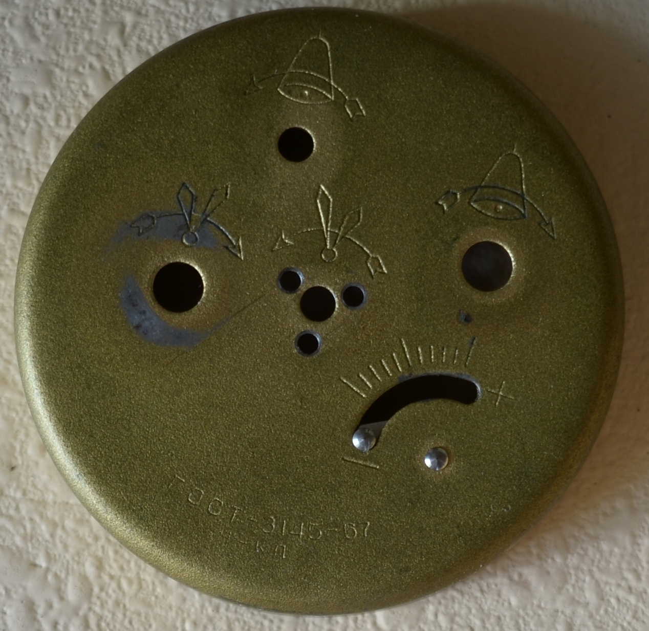

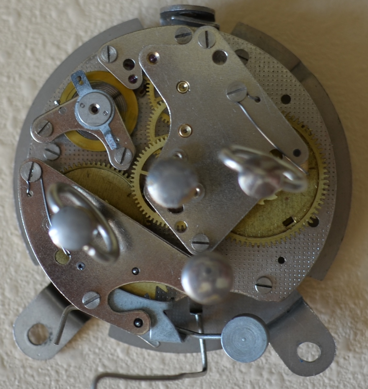

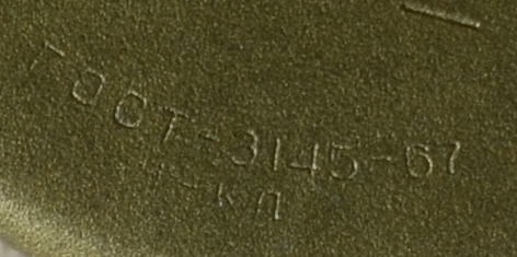

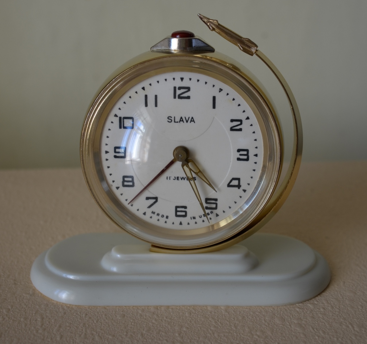

"глобус" ГОСТ-1967.
Попался очередной "глобус".
В общем, ни чего особенного,но интересен для статистики.
По моему мнению,экземпляр малокопанный
(по ощущениям,т.к. абсолютно не замызганный,без инородных включений).
Механизм, уже без даты,храповики -безпружинные.
Самая интересная деталь-крышка с ГОСТом 1967г.
Такие крышки выпускались,судя по всему,недолго
и встречаются редко.
Если исходить из того, что дату ставили до 2-68(включительно),
то предположительно,это вторая половина 1968,можент начало 1969г.

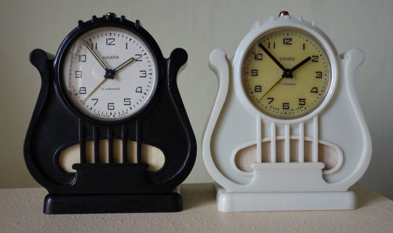

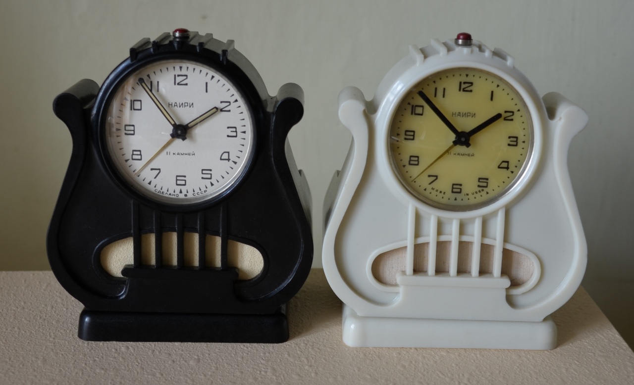

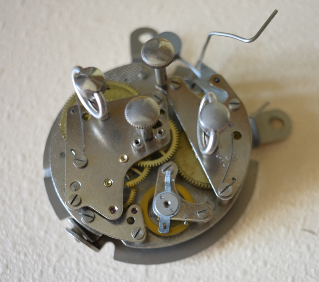

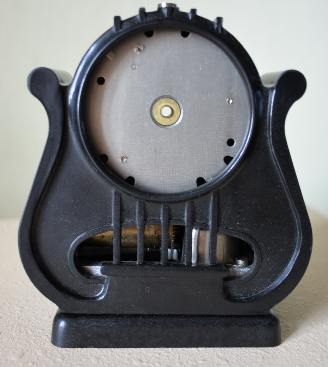

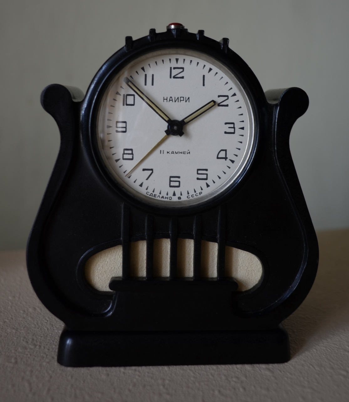

НАИРИ-лира чёрный.
Наконец-то довёл до ума чёрный НАИРИ-лира.
Хотя в запчастях лежал почти комплектный экземпляр,времени ухлопал очень много.
Первоначально разобрал и отмыл все комплектующие, затем занялся музыкальным механизмом.
Очень не просто было довести его до нормальной работоспособности,
но ещё сложнее оказалось отрегулировать правильную работу двух режимов,
предусмотренных в этом будильнике.
Механизм был сильно копаный и какого года вып.,данный экземпляр,
для меня загадка.
Мостик боя стоял ,явно меняный,без даты.
Поставил с датой 2-64.
Вместо замызганной тряпицы с последнего фото(сверху) в окно со струнами вклеил кусочек кожи.
Кнопка, в востанавливаемом экземпляре и доноре,отсутствовала.
Изготовил её из пипки от ДОРОЖНОГО и стержня от МИРа.
Стержень более короткий, чем у НАИРИ, но можно подрегулировать подгибанием
флажка остановки боя в нужную сторону,можно и более длинный стержень от
"глобуса" использовать.
Циферблат-картонный.
Вот что было изначально: https://meshok.net/item/88079176_%D0...B2%D0%BD%D1%8B

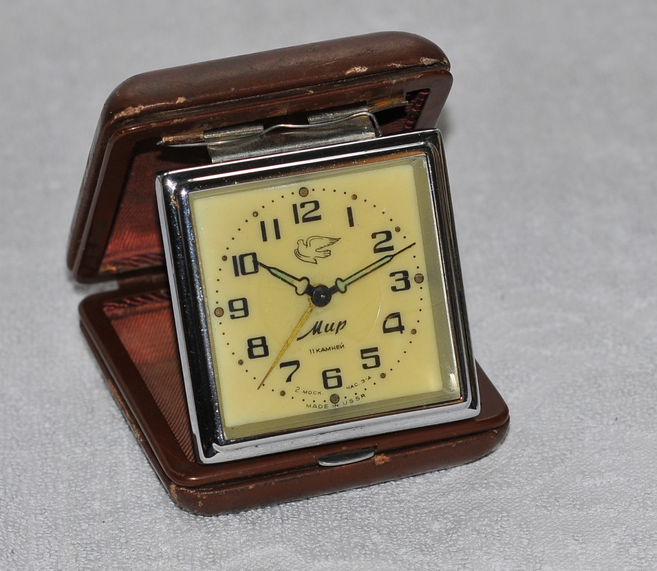

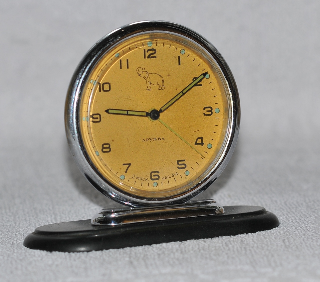

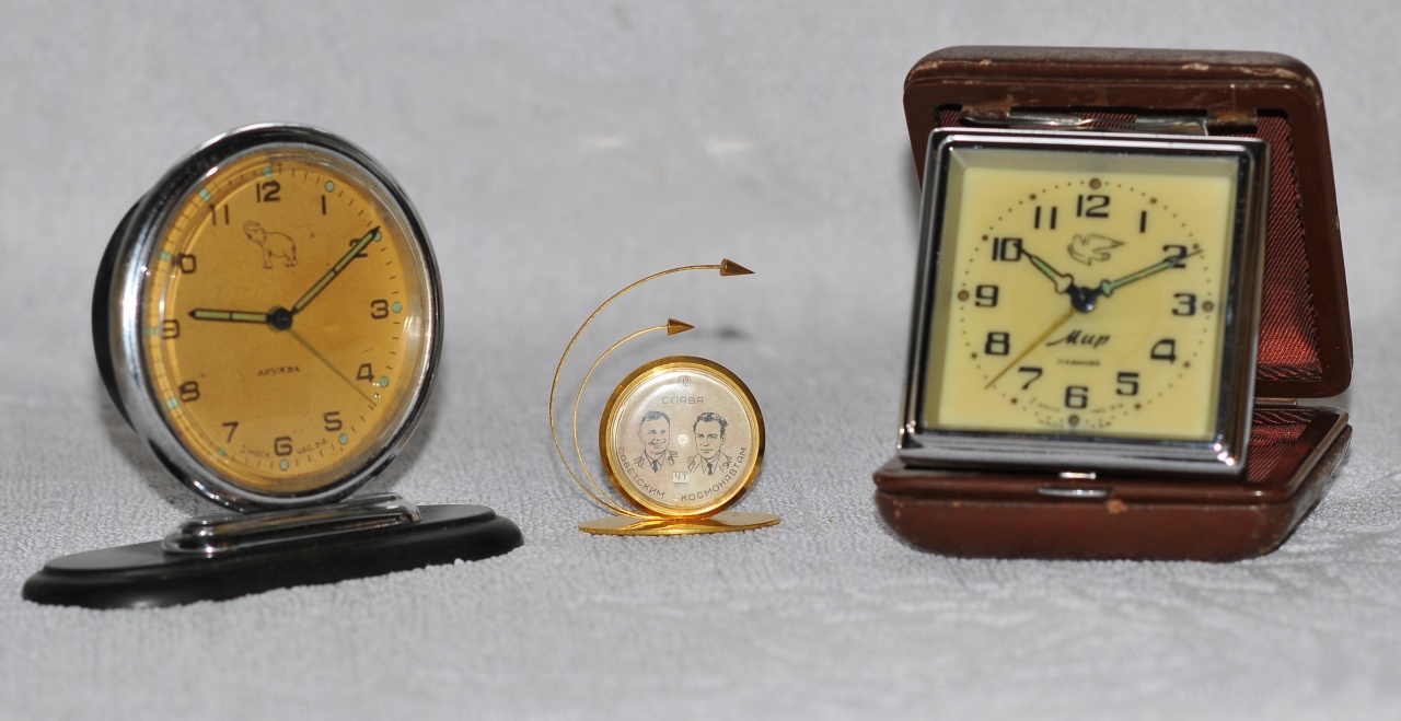

С последних бродилок...
"Дружба" - 1 кв. 1957 г.
"Мир" - 2 кв. 1958 г.

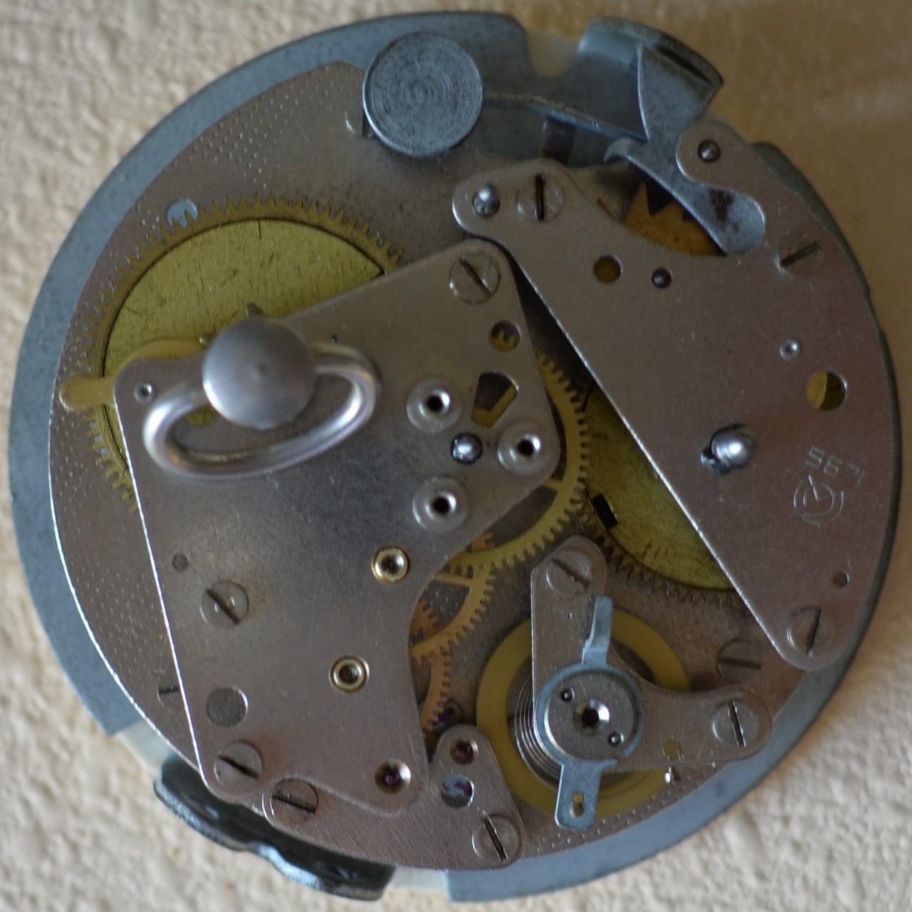

У окольцованных пополнение - Слава5671/064123.
Сообщение от borismetelsky Посмотреть сообщение
Не буду споритьЯ недавно в теме.Лично мне славы ссср с пластиковыми шестернями не попадались.Только янтарь и севани.Может корифеи нам это скажут?
У себя обнаружил только одну Славу СССР с пластиковыми шестернями - в желтом пластиковом корпусе

Чёрный - как-то неожиданно...
Светлый корпус кажется лучше...
