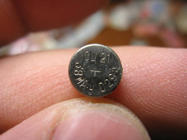

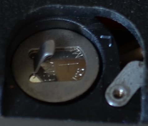

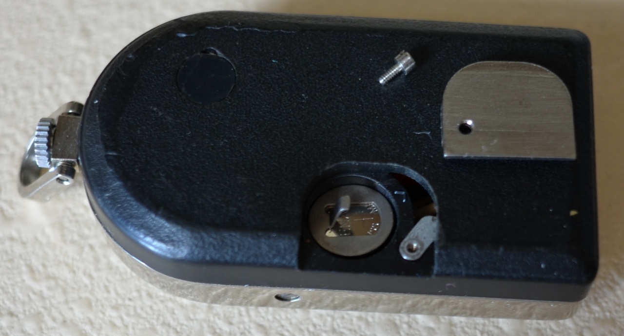

Сообщение от viktor0102 Посмотреть сообщение
Здравствуйте! Попался в руки такой экземпляр. Подскажите какой тип батареек вставить? Как я понимаю, их там минимум пара... И какая полярность, минус к крышке? Заранее спасибо.
Вот нашел у себя. В Вашем случае крышка выполняет функцию плюсового контакта.

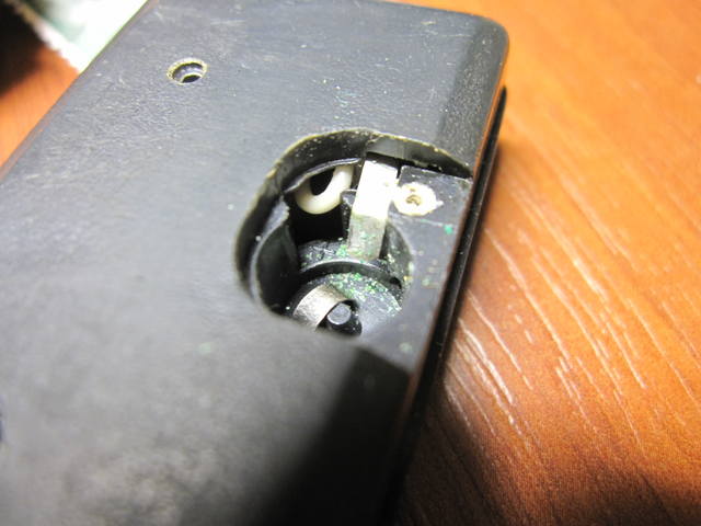

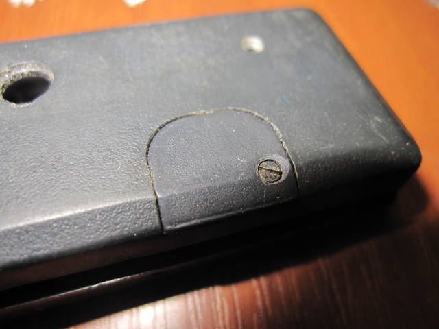

сделайте, пожалуйста фото усатого контактика, у меня такого похоже нет...
Вот.
Не обращайте внимание на название фото,пришлось кинуть в эту папку.

Этот пользователь сказал Спасибо! harris1969 за это сообщение:
viktor0102 (04.06.2018)

Спасибо за фото, все понятно теперь.
