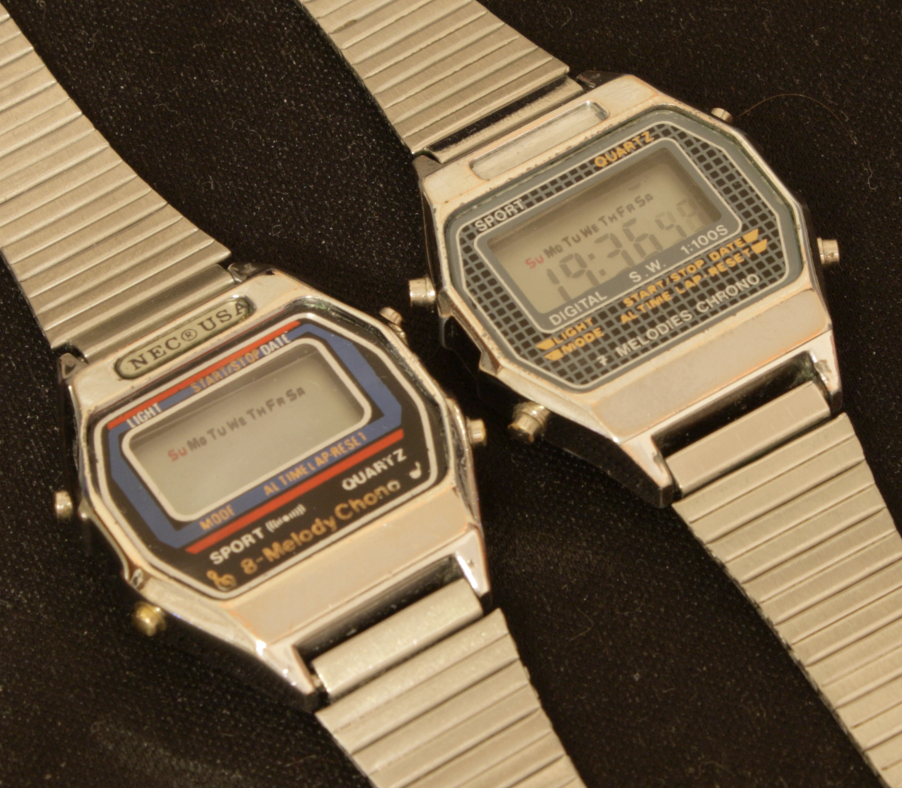

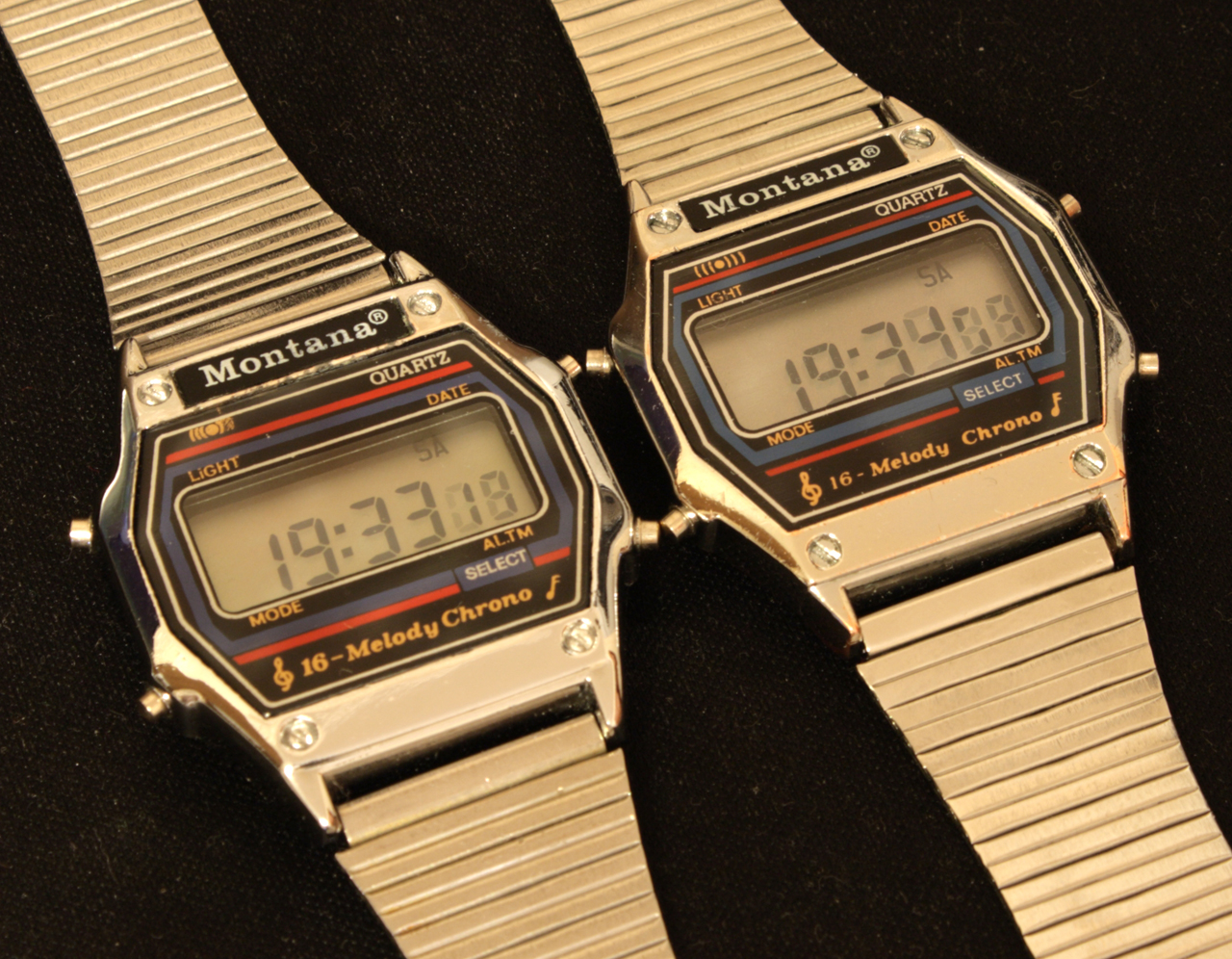

Слева на право, MONTANA, нашел на барахолке в куче хлама нулячие, даже плёнка была на стекле, но музыка не играла, проверил катушку, мёртвая (видимо по этому не были проданы в своё время) заменил, запели. MONTANA после реставрации. Ну и мини аналоги, тоже после реставрации, интересно то, что платы в мини монтанах тоже разные, правая играет мелодии из привычного монтановского набора.

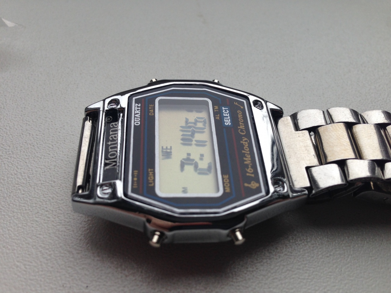

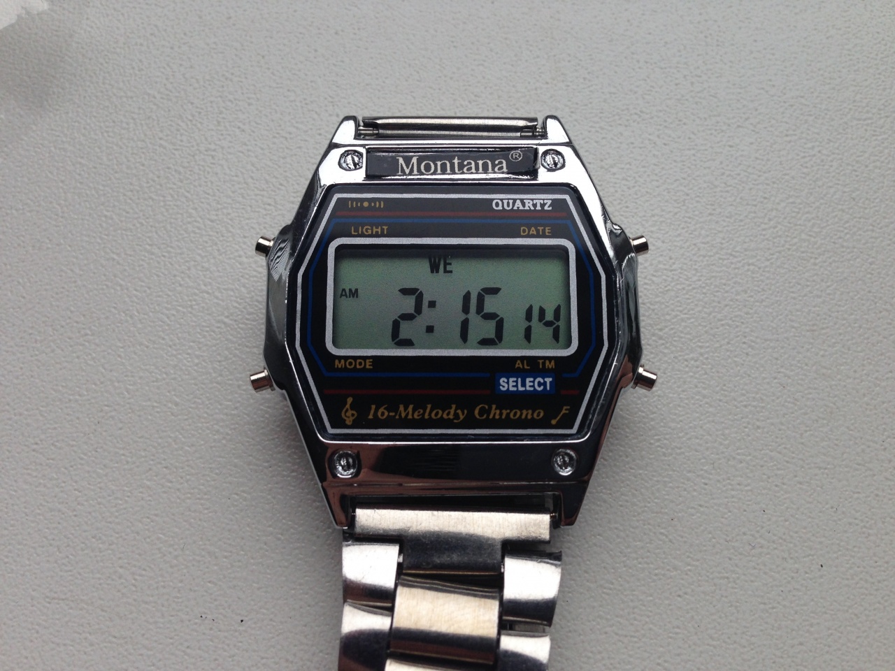

Коллеги, теперь у меня тоже есть абсолютно новая Монтана!!! Спустя много лет...
Повезло набрести на захудалый магазинчик с китайскими часами. Смотрю, стоят на витрине.
Что меня удивило, что это не последний экземпляр у них, т.к. продавщица дала мне часы не с витрины.
Вот миниобзор:

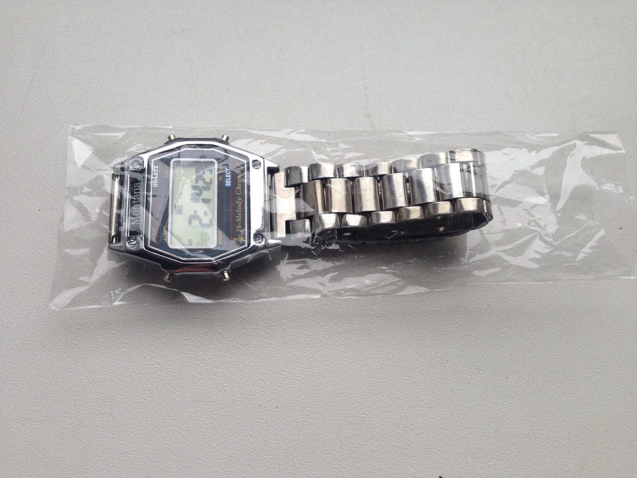

Комплект поставки))) Нажмите на изображение для увеличения
Часы Нажмите на изображение для увеличения
ID:	914600 Нажмите на изображение для увеличения
ID:	914601 Наклейка не отваливается, просто она шире чем посадочное место для ней. Нужно подрезать или можно заменить на "оригинал" от старой Монтаны. Еще не решил.

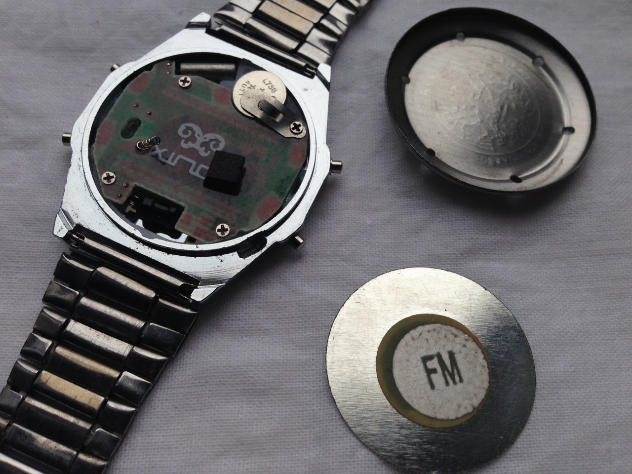

Оборотная сторона и модульНажмите на изображение для увеличения
ID:	914605 Нажмите на изображение для увеличения

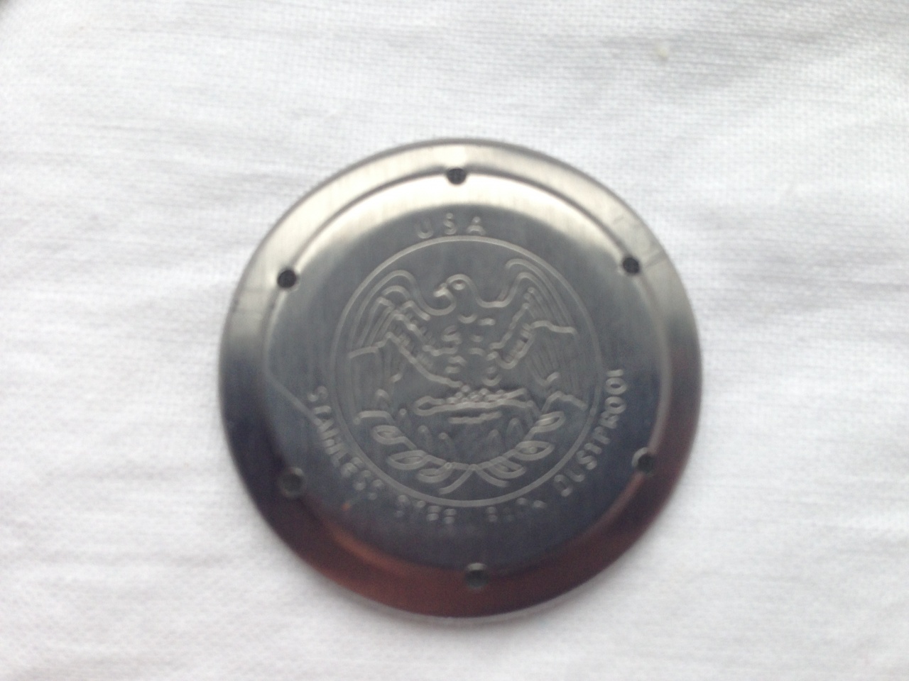

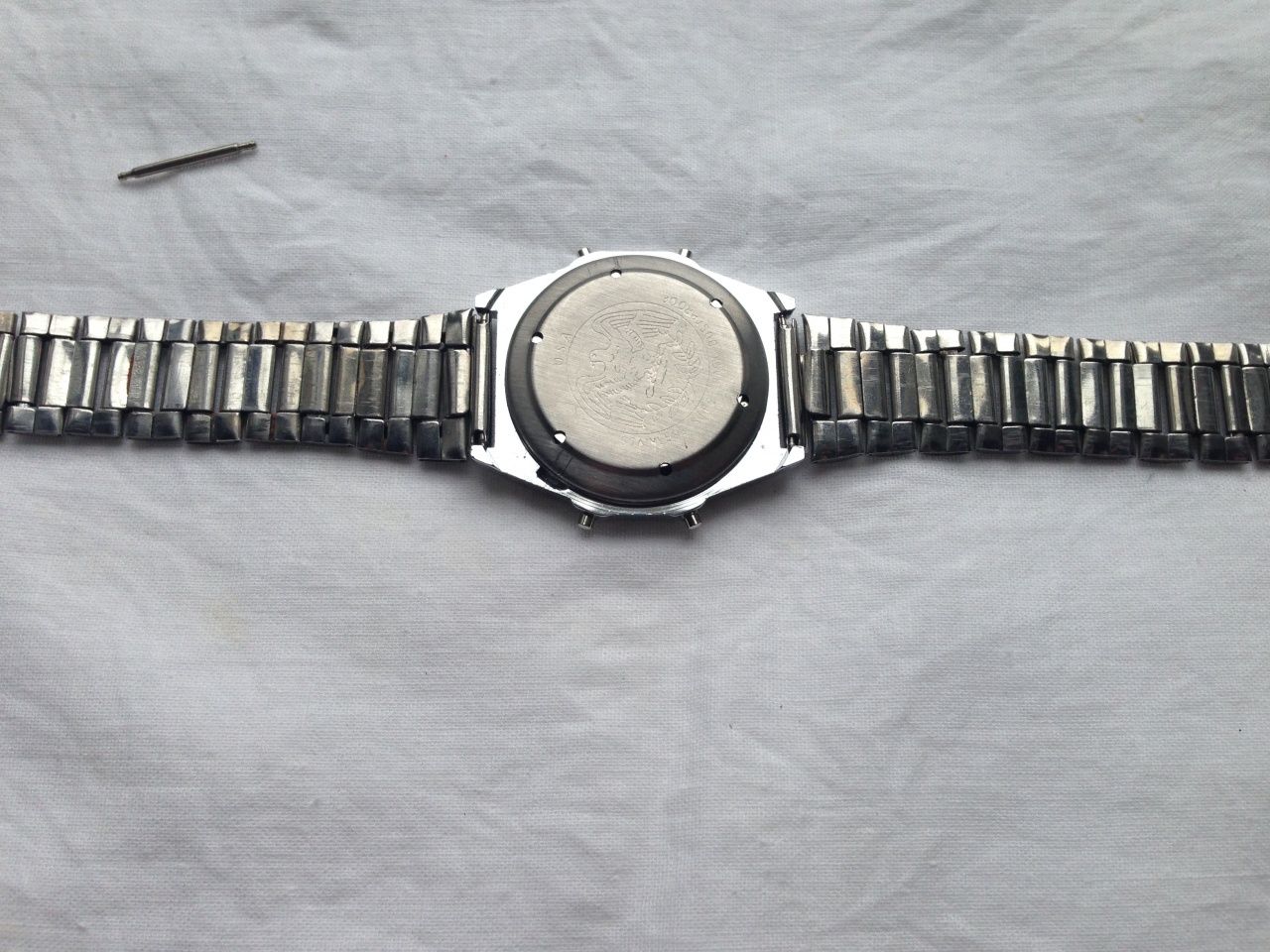

ID:	914606 Браслет очень дешёвый и колючий. Пьезоэлемент не закреплен в крышке и свободно извлекается.
Задняя крышка тонкая. Думаю заменить на крышку от Монтаны 80-90х, их есть у меня. Нажмите на изображение для увеличения
ID:	914607 Орел присутствует)

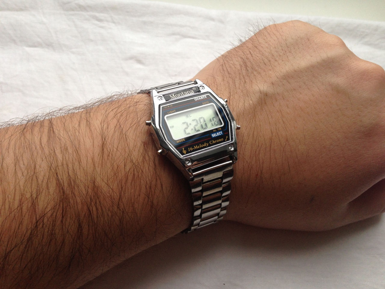

На руке Нажмите на изображение для увеличения
Прибор для измерения времени - 300 рублей. Восторг от обладания - бесценно)))

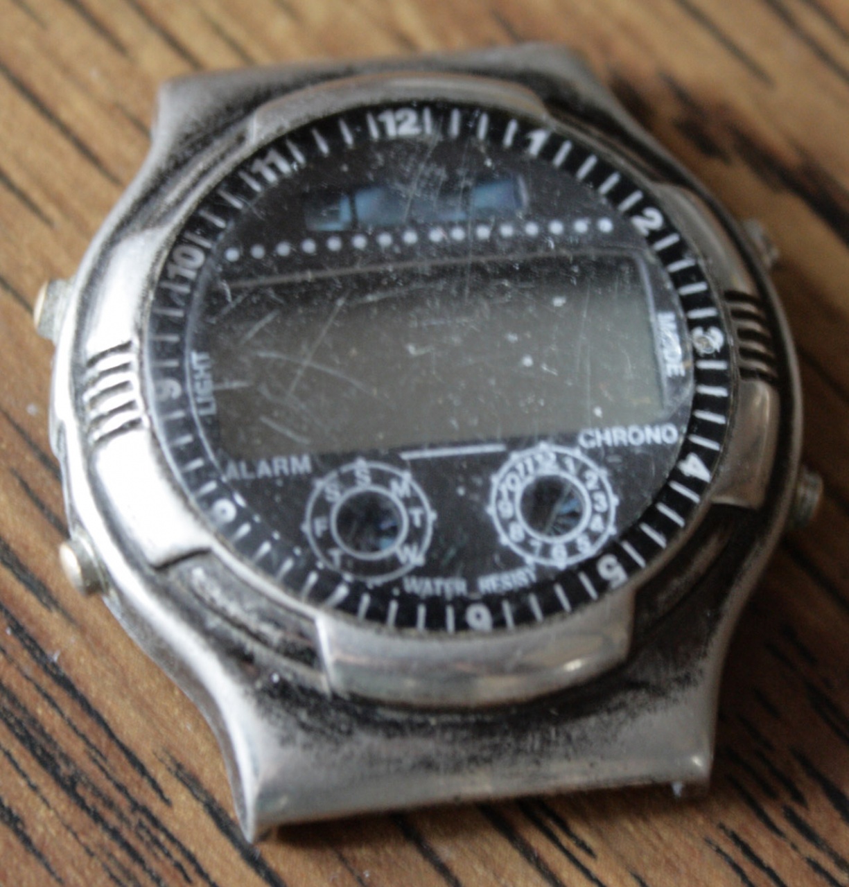

Первый раз попались монтаноподобные в водонепроницаемом корпусе...
На операционный стол еще не ложились, но по явной степени окисления и обломанному ушки упора ЖКИ, могу судить о том что оживить их будет не легко.

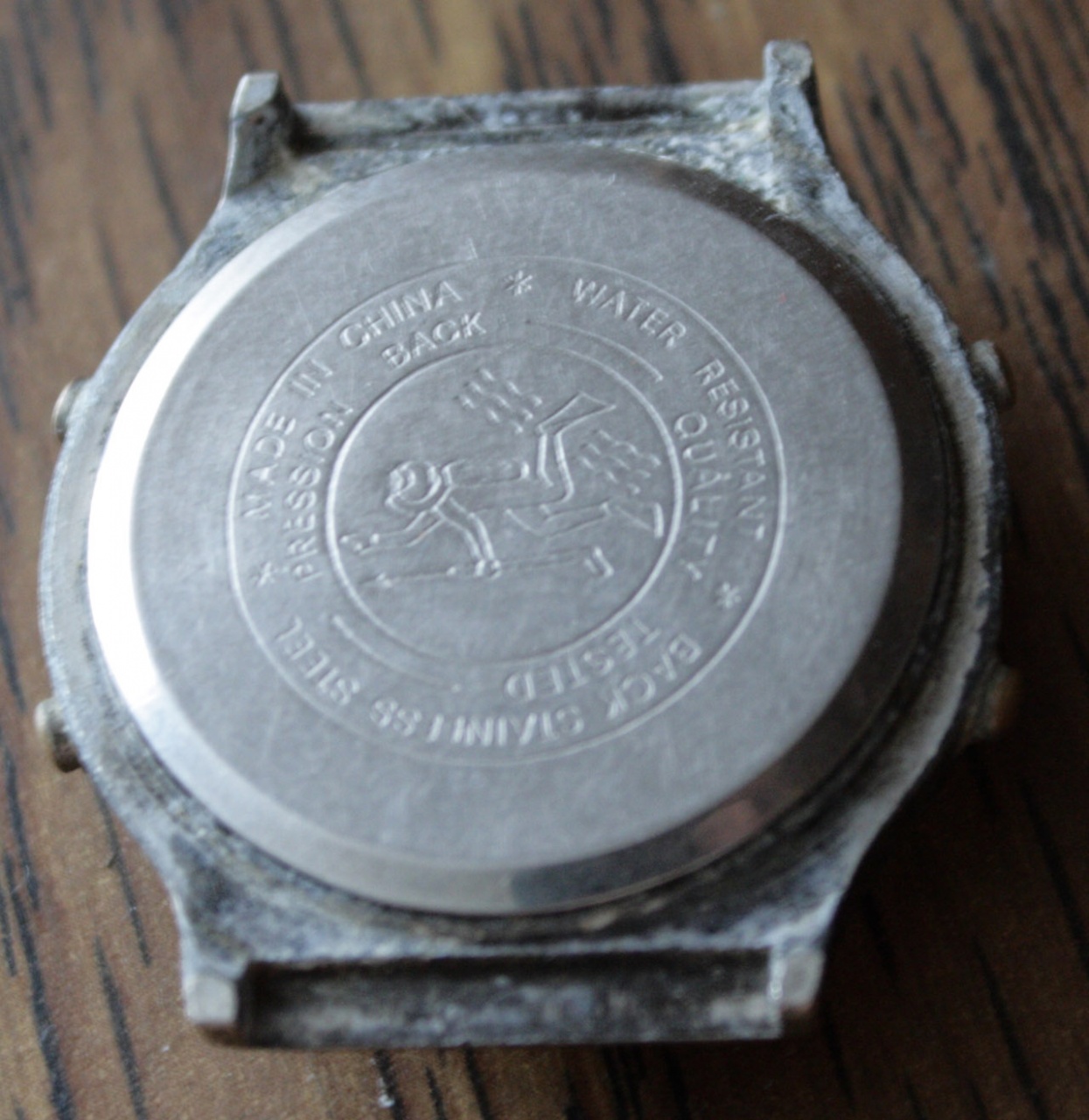

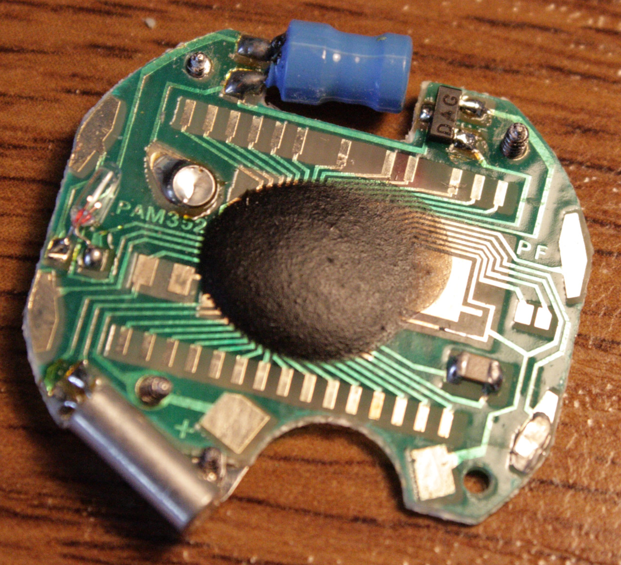

Интересно, на плате, по всей видимости отсутствует второй чип, наверное мелодий в них нет...
Кстати, о водонепроницаемости, есть ещё такой монтан, на крышке сзади аналогичный рисунок и честная надпись made in china. Чип тоже один на 352 плате, музыка отсутствует, только пик пик.
Как правило нет, хотя попадалась одна плата (причем достаточно современная), в которой мелодии были на одном чипе, как в 77А.

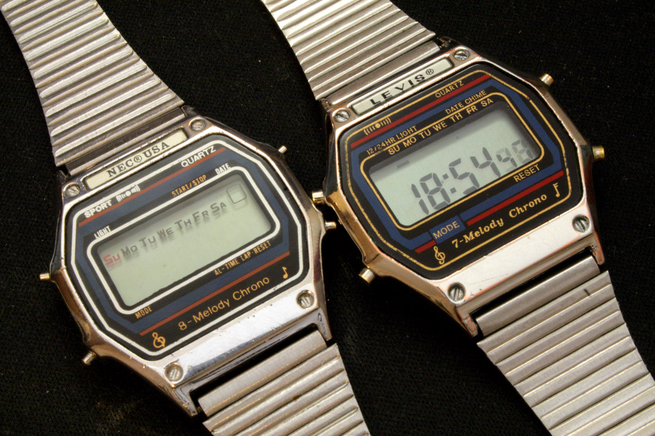

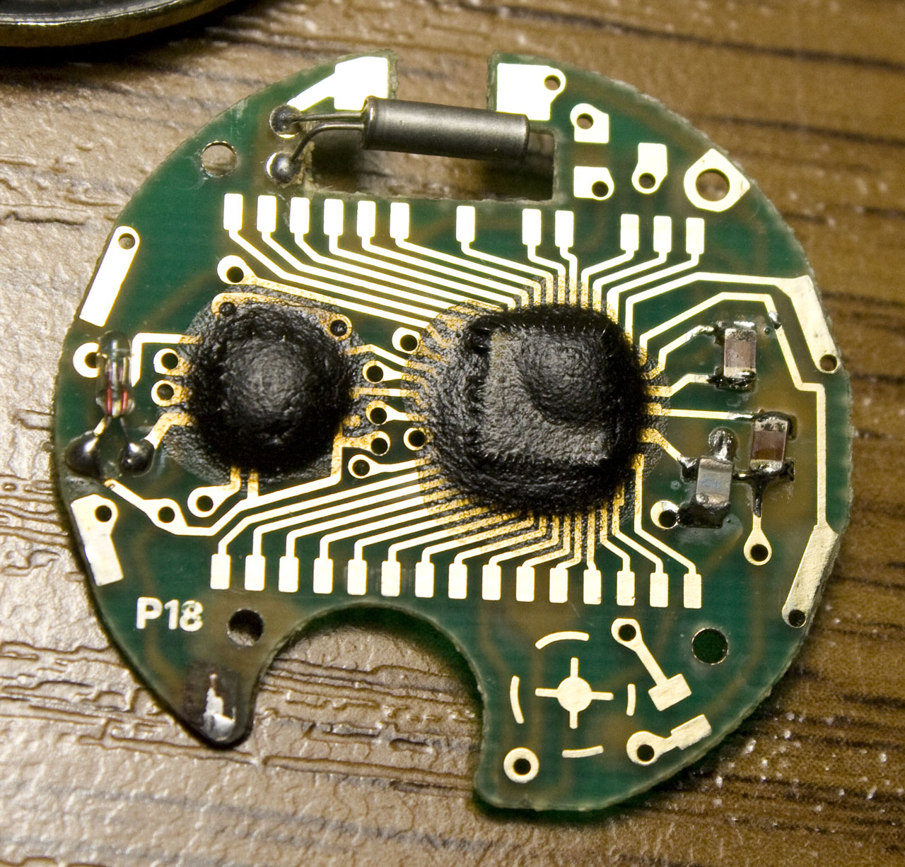

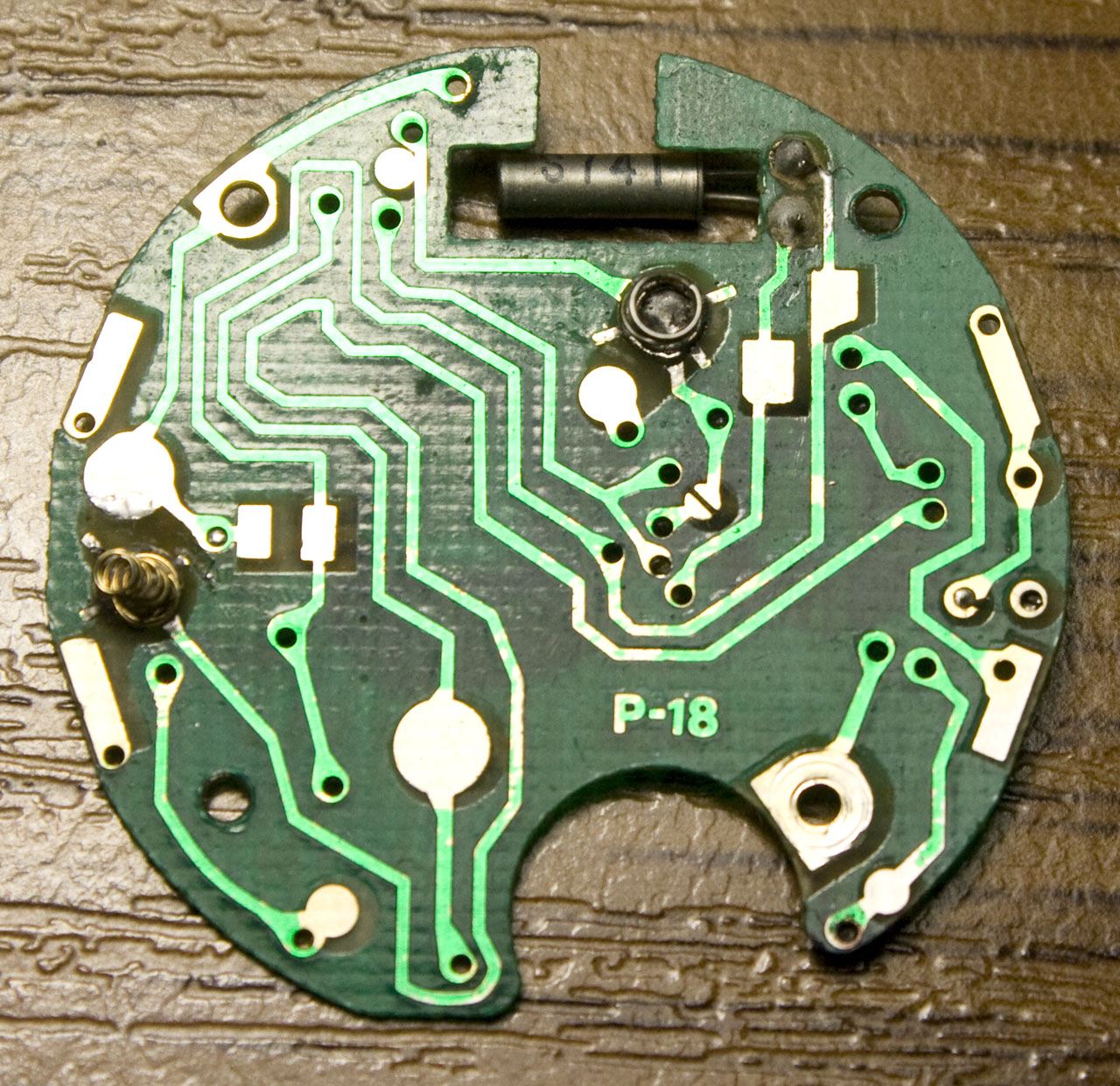

Диаметр кнопочек у них тоже разный был. В NEC USA стоит модуль с маркировкой P-18, из особенностей, отсутствующая катушка, две контактных пружины, расположение контактов ЖКИ такое же как на 352 плате, но только сам ЖКИ тоньше. К сожалению сам индикатор мёртв и достойной замены ему пока не нашел, но при нажатии пальцем на него проявляются едва заметные цифры...может оно как-то и лечится...
