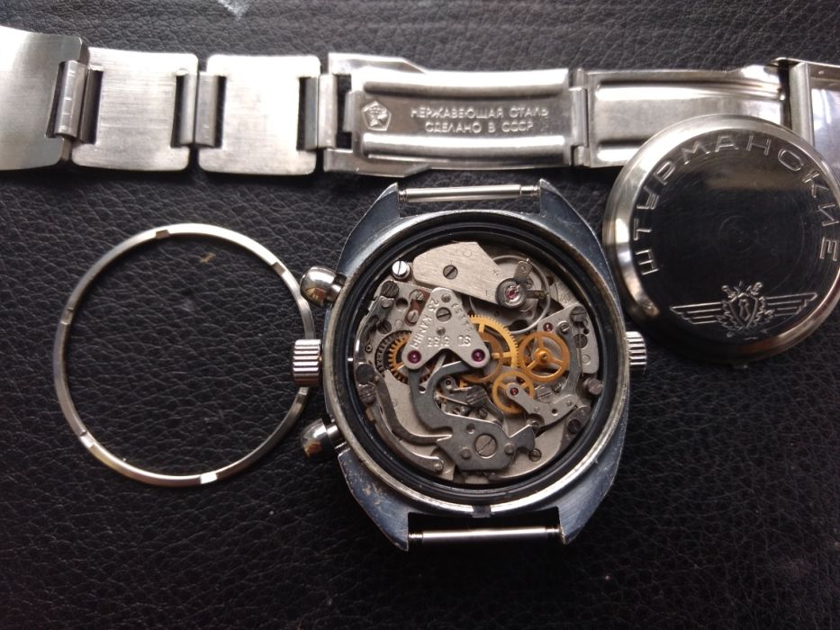

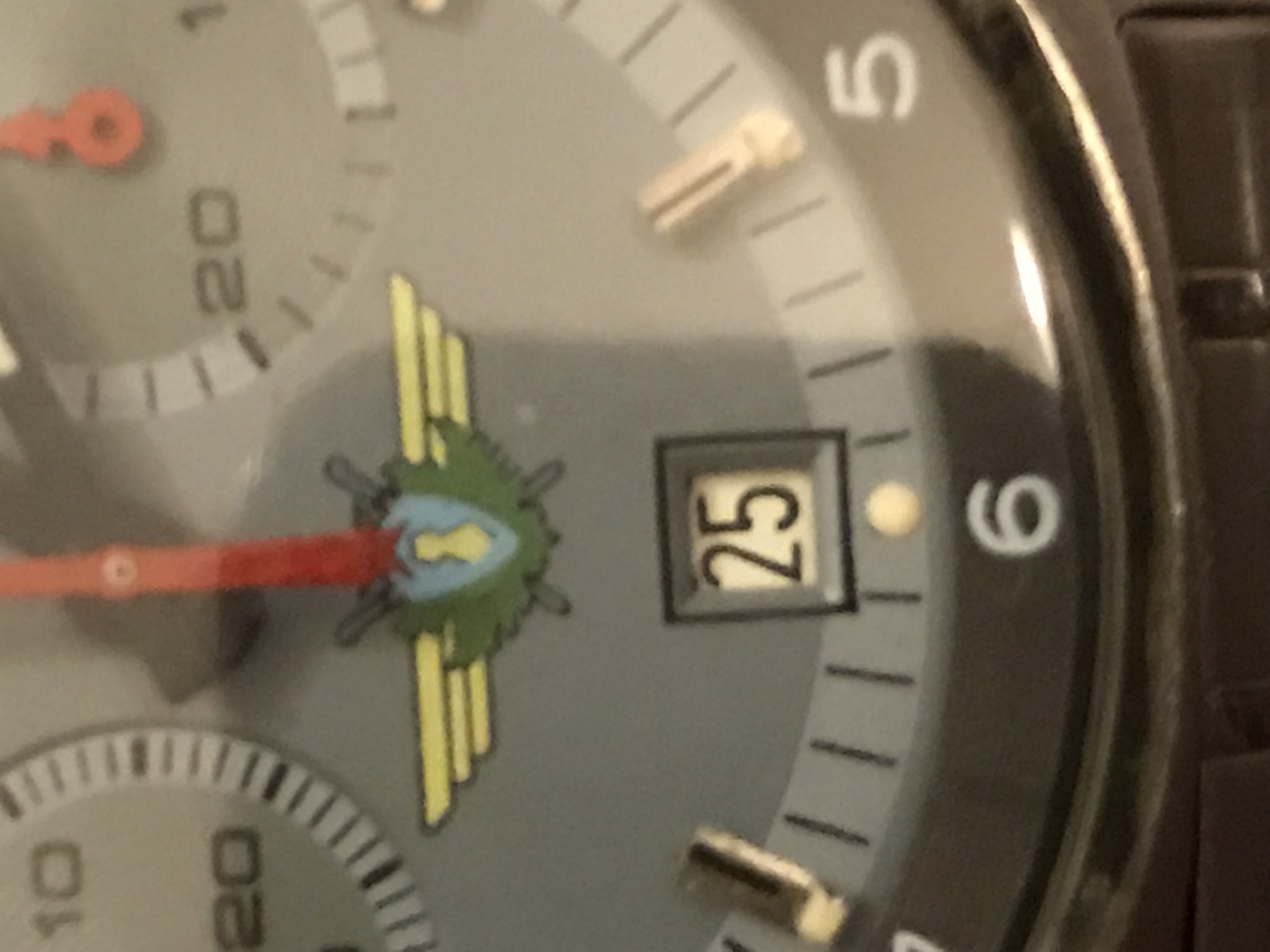

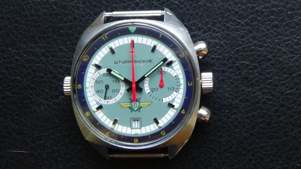

Кстати часы по ссылке ничего, но там до идеала уже кто то полазил. Смотрите Стрелка самолётик криво стоит, люм весь колхозный, точка на цифере и царапины на корпусе, а и следы снятия стерелки самолетика, особо не вникая, думается их ещё и обслужить нужно по полной программе... А то вдруг купите, будите думать потом, что так и положенно с завода, а нет такого дела, на заводе все ровно делали....Только ничего не подумайте, что я тут нагнетаю, но реально человек купит, а потом будет думать, что за фигня такая. Последние фото, как это выглядит в более менее нормальном виде...
------- ДОБАВЛЕНО ЧЕРЕЗ 14 МИН --------
И браслет, лучше от Океана купить цельный, либо группу крови с ФИО, а то полетовский, меня лично ни чем кроме надписи сделано в ссср не радует, ну ещё я с них застежки поснимал, с надписью полет и переставил на другие уже нормальные советские браслеты, а вру один всеже на Амфибии болтаеться, но это потому-то я ее не ношу и потому-то я его отполировал и он на более менее что то стал похож, но один фиг да шпал как до луны....

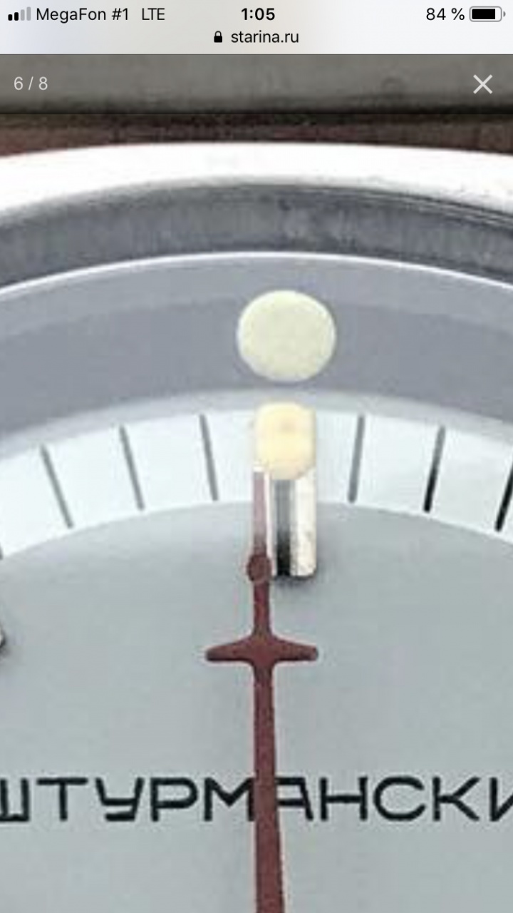

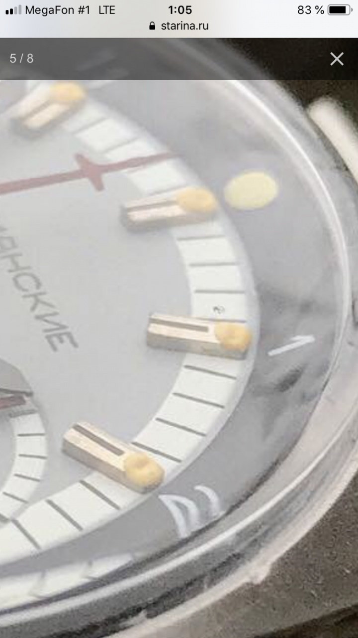

Продолжаю поиски - вот что на украине нашел - вроде состояние ничего так и оформление циферблата, которое хочу. Действительно ли копрус нержа?цна обратной поверхности корпуса около ушек следы износа - похоже вроде на хром. Перед тем как списаться с автором обьявления хотел бы тут еще раз проконсультироваться

Корпус - хром, видны следы сколов покрытия. Кнопки - нержа, причём самодельные - отличия в форме видны невооружённым глазом. Цифер судя по цвету - новодел из Харькова. Стрелки оригинальные, но люм скорее всего перенанесён а красные стрелки похоже что заново окрашивались.
Хотя здесь изготовитель постарался - благодаря тому, что он не поленился перенанести люм и оттенок люма близок к оттенку циферблата, смотрятся по-моему довольно органично.

Я немного скажу. Не чего личного. Чтобы носить и показывать друзьям вариант хороший. А чтобы иметь частичку истории по по-моему не пойдёт. Достаточно красных стрелок, слишком яркие , ну и т.д.

Да, в описании стоит оригинальное сосотояние - думаю, что цифер и стрелки возможно перекрашивались, и корпус думаю, что тоже хром, а не нержавейка как указано. Да еще и фильтр походу наложен на фото
Если в описании стоит "оригинальное состояние" - бегите подальше от этого фуфлодела.

Корпус " итальянский " хром 100%.
