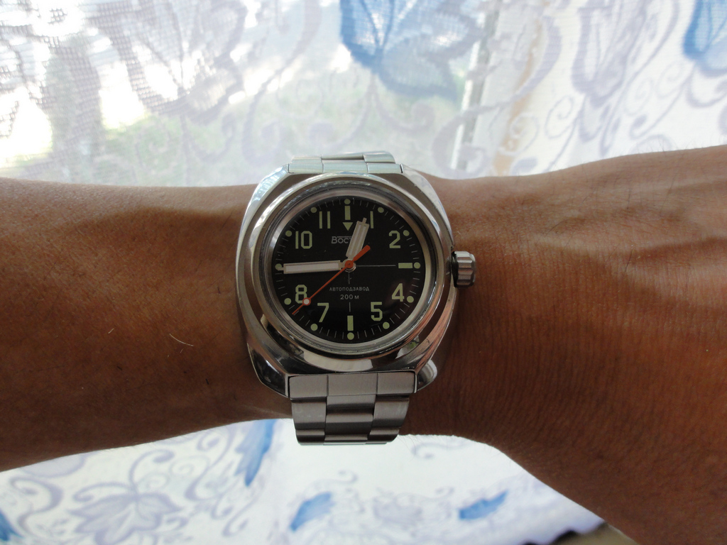

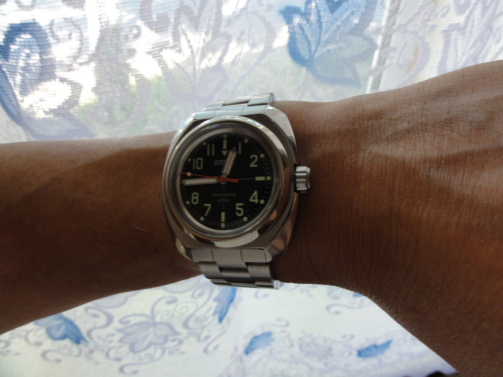

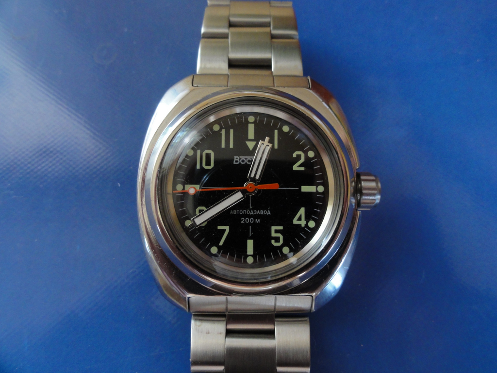

Поставил фрезерованную ЗГ
ID:	1506088   Нажмите на изображение для увеличения
ID:	1506089   Нажмите на изображение для увеличения
