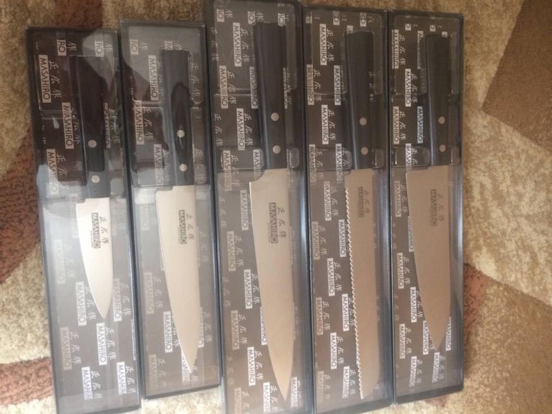

Сообщение от Grekules Посмотреть сообщение
Из японцев что посоветуете?
Тоджиро сантоку и петти https://forum.guns.ru/forummessage/143/1233726.html либо как вам уже предлагали масахиро.

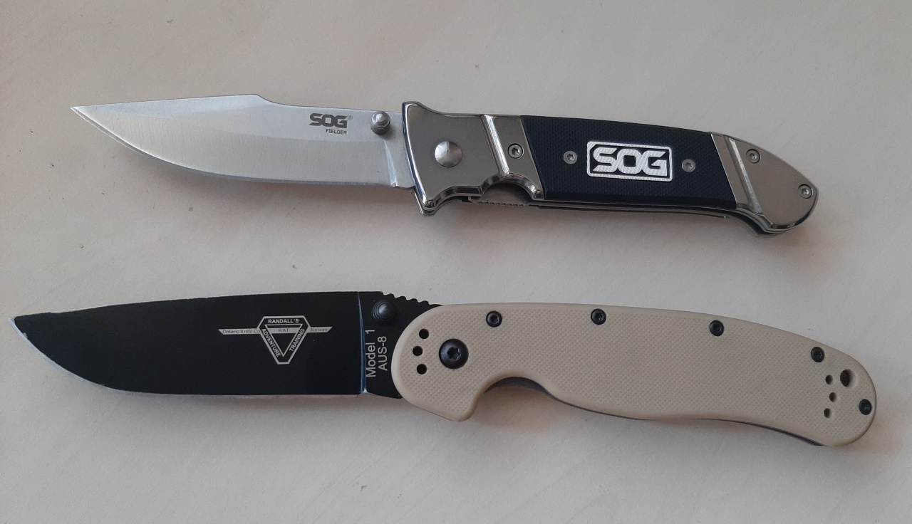

Крыса и крысазаменитель
