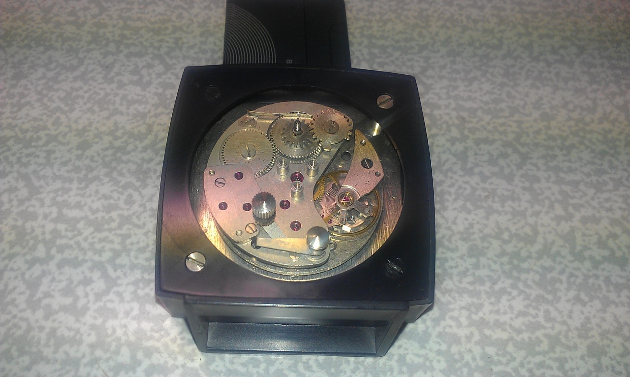

Я только крышечку снял,дальше пока нет надобности влезать,сегодня Янтарь настольный с боем перебирал по знакомству,уже ничего разбирать не охота
Механизм размером как у карманников,сделан добротно,вот только что за основу взяли я не понял.Думаю "профи" подскажут.

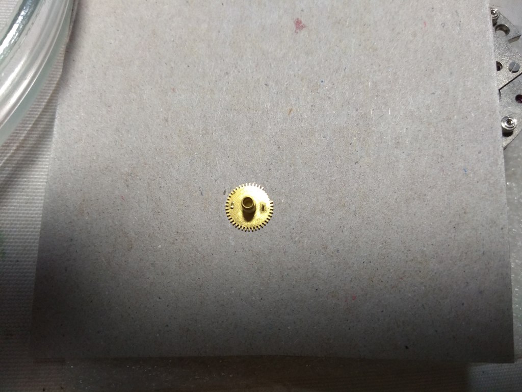

У вас заря поинтереснее моей выглядит.Насчет поломки то я сам уже раскрутил .у меня срезало зубья на переводном трибе(если это так называется)И судя по вашей фотке у меня обломана пружинка которая фиксирует заводной барабан.только кончик остался прикручен.придется донора искать

Часовое колесо вроде,самое неприятное,что оно скоре всего оригинальное,и нужен будет донор-тоже заря будильник.
МОЛНИЯ(3603),вестимо.
На мой взгляд,ваша с чёрными кругами-самая красивая из трёх вариантов(у меня есть все варианты в чёрном корпусе,за эту глаз цепляется,она по моему самая интересная из трёх вариантов в чёрном),если не считать с цветными корпусами-самых редких.
Эта пружинка ограничивает движение храпового колеса,дозируещего время боя.
