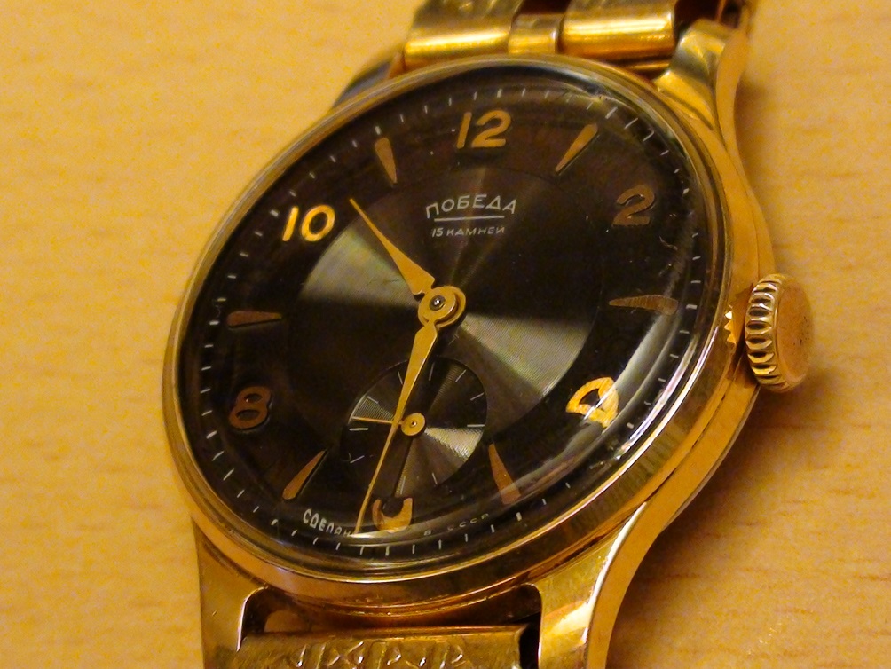

Приехали. Приятные часы. Чёрный цифер и корпус.

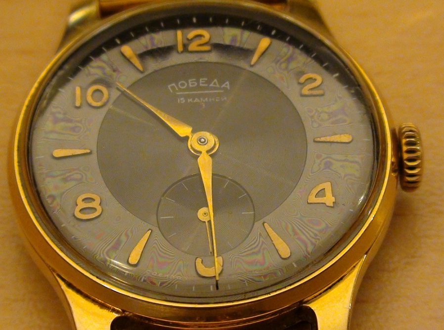

2 МЧЗ
Редкий вариант: надпись "15 камней" под логотипом Победа.
Под определенным углом зрения и при определенном освещении на цифере проявляются по краю "цвета побежалости".

Сообщение от evdokim Посмотреть сообщение
На половине Побед 2МЧЗ присутствует эта надпись. А вот в позолоте всё реже и реже встречаются.
Красивые часы и ЗИМ хорош.
