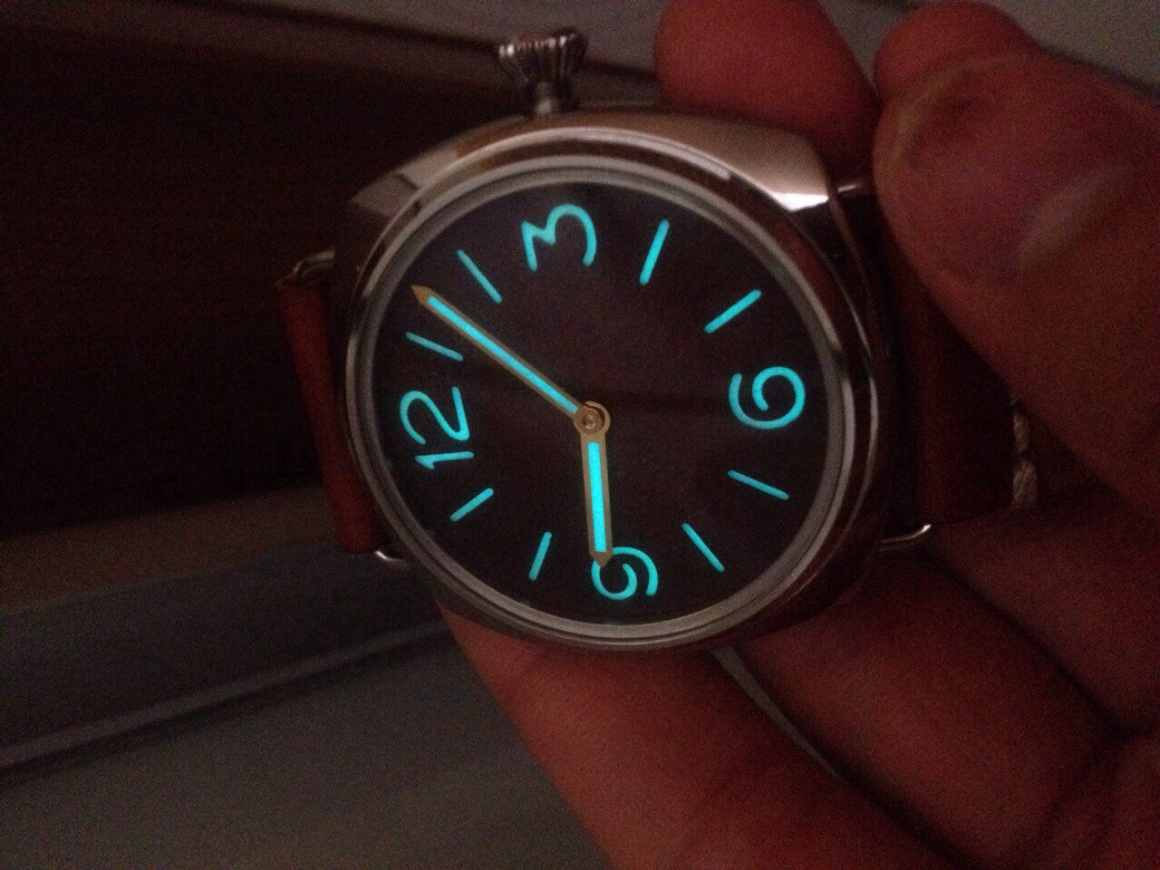

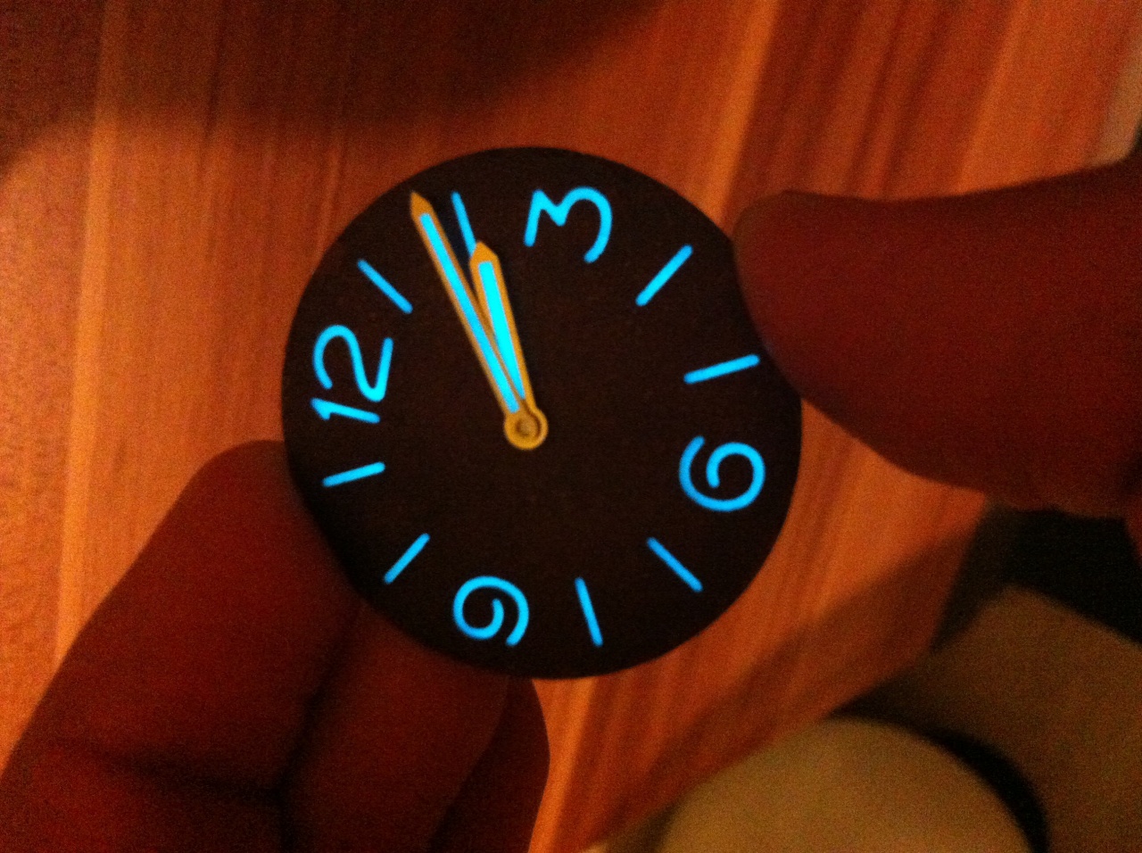

Получил от Станислава свои, теперь уже бирюзово подсвеченные часы! Днём в подъезде дочь сказала "ух ты, пап, часы светятся") Порадовались вместе с ребёнком
Strong'у плюс в карму, огромное спасибо!

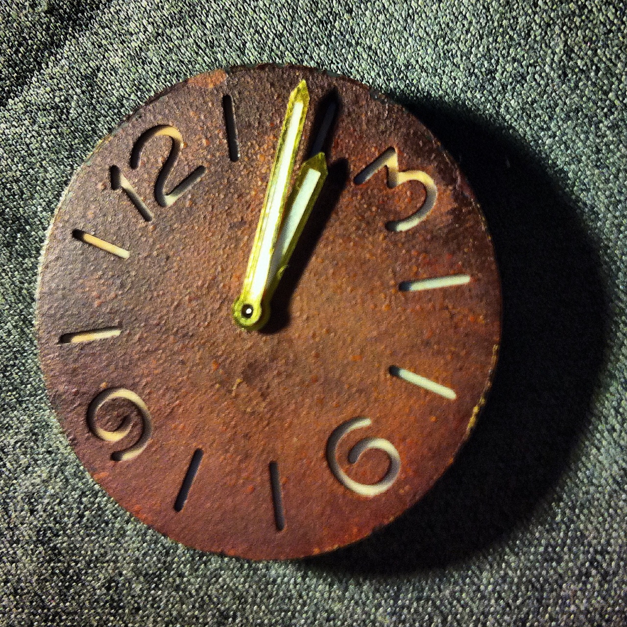

Предлагаю вниманию форумчан небольшой обзор как можно сделать светящиеся метки (цифры) на циферблате .
Для этого нам потребуется небольшой набор инструментов который представленный на фото (бензин галоша, ватная палочка, одна заточенная и одна обычная спичка, кисточка, светящийся порошок, связующее (акриловый лак), чашка Петри , вода и собственно циферблат ):
Кисточку я использую очень мелкую 0\15 , можно использовать и заточенную спичку но мороки будет намного больше .
Итак приступим ! Первым делом очищаем и обезжириваем циферблат с помощью ватной палочки и бензина галоша.
В чашку Петри насыпаем чуть порошка и наливаем чуть акрилового лака . Смешиваем их , по чуть-чуть добавляя акрилового лака к порошку пока не получится смесь по консистенции похожая на пасту .
В зависимости от пропорции смешивания лака и порошка меняется цвет смеси после высыхания .
Что бы получить "апельсиновый цвет" меток , нужно добавить в смесь как можно меньше лака , цвет смеси получается темно коричневый .
Слегка смачиваем кисточку в воде и берем совсем немного смеси .
Первым делом наносим смесь в трудно доступные места (углы , изгибы и т.д.) . Как только чувствуем что смесь на кисточке начинает густеть - смываем остатки водой и берем новую порцию .
После заполняем смесью оставшиеся участки :
Так само рисуем двоечку , пред этим замесив новую порцию смеси в чашке Петри , так как старая порция уже слегка загустела :
Если закрасили немного лишнего , удаляем то что нанесено с помощью заточенной спички:
И по новой:
А делее все как в песне:
"Эх, раз, да еще раз
да еще много-много много раз."
В конце процедуры очищаем циферблат от пятен которые могли случайным образом образоваться в процессе работы .
Ну принципе и все ...

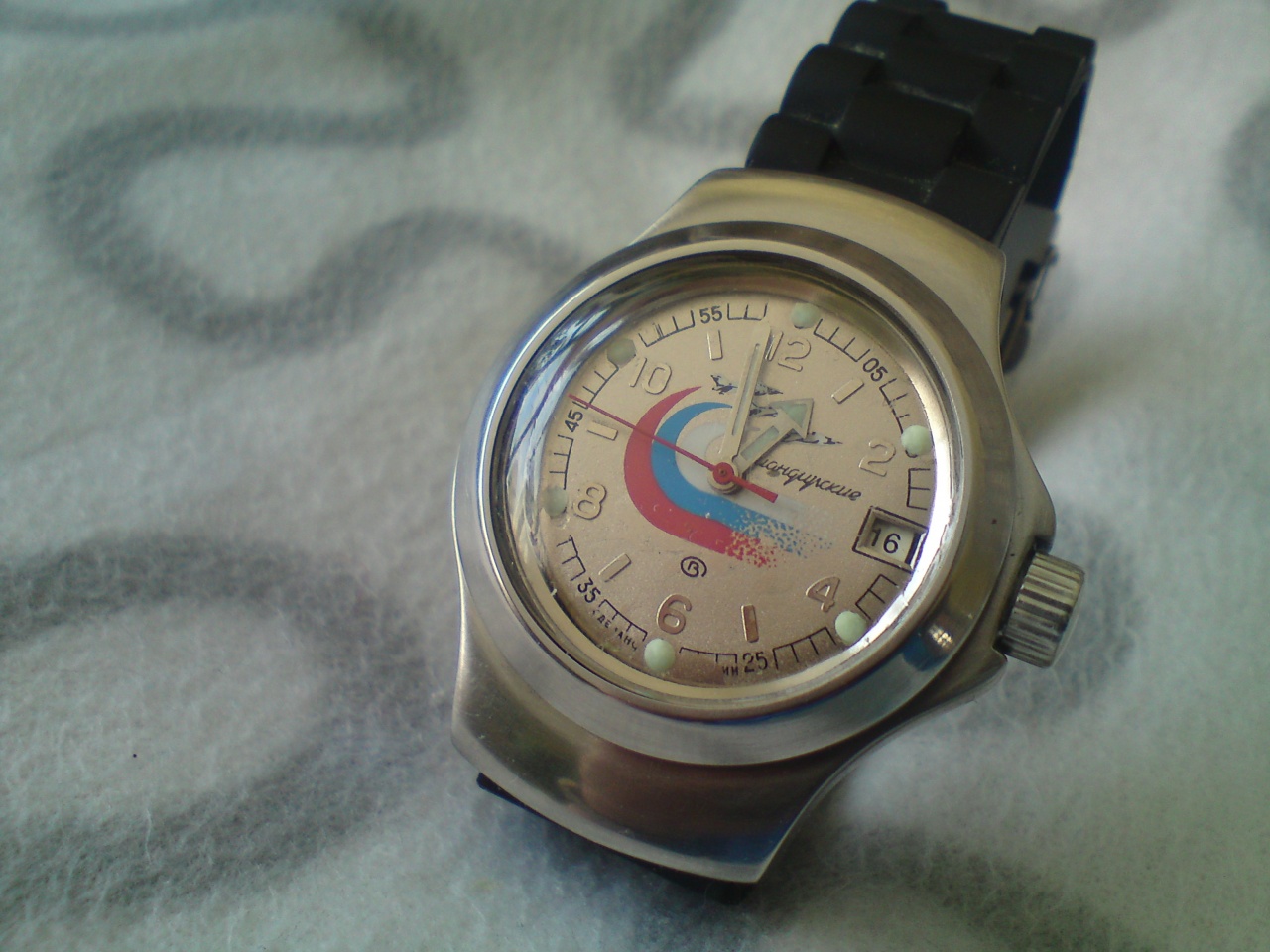

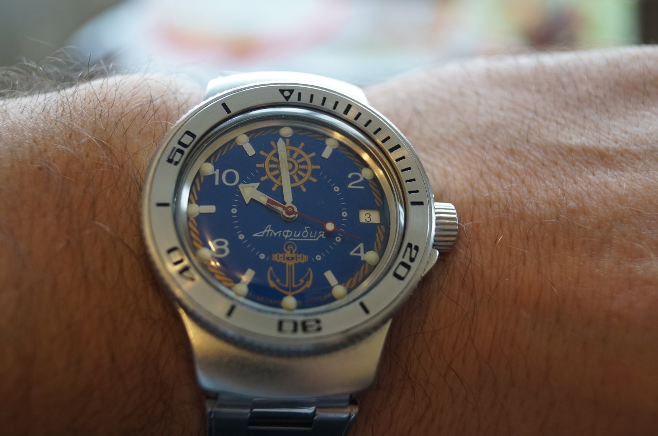

Котлета. Амфибия 2012 года + циферблат от Командиров 2002 года, секундная стрелка тоже от Командиров

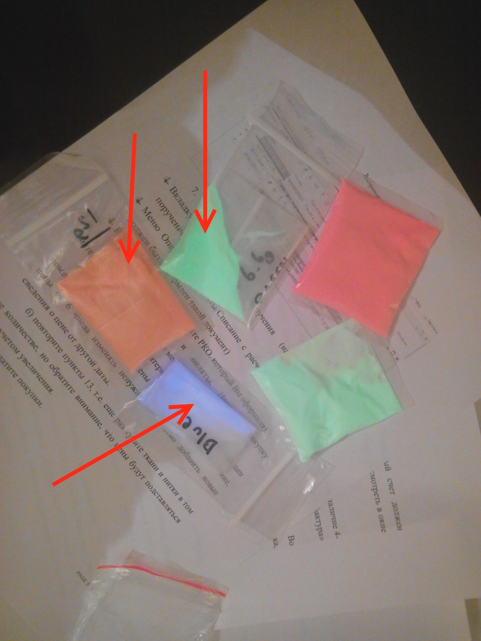

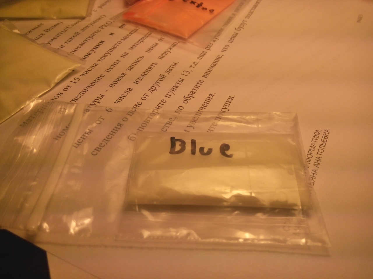

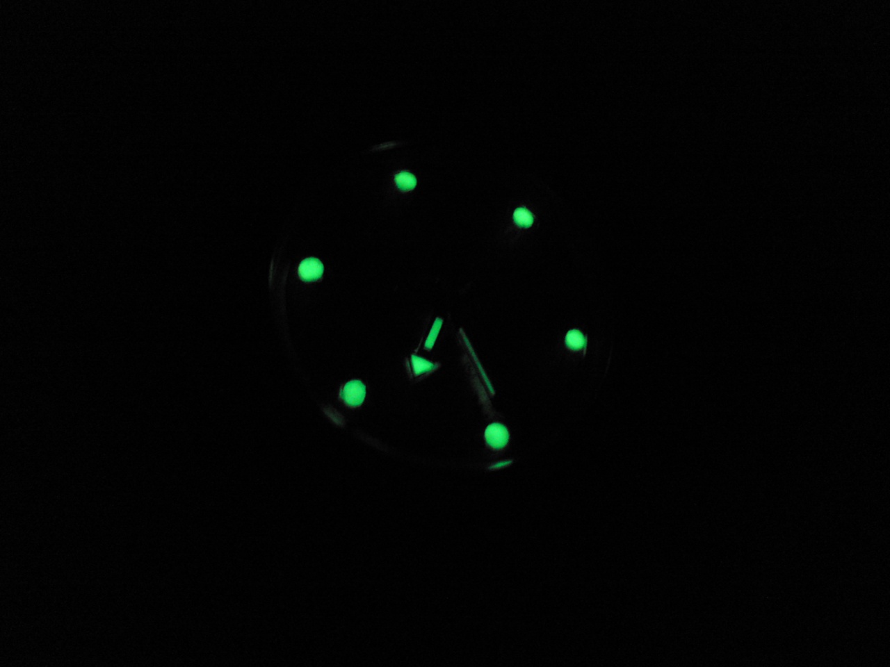

Сообщение от jkl Посмотреть сообщение
1) купил у данного продавца (пакеты показаны стрелкой)
зерно чуть крупное сложно наносить ... стрелки еще получается но вот на циферблат не рискнул ...
2) купил у другого продавца link ( Пакеты без стрелок) тут помол помельче будет легче наносить

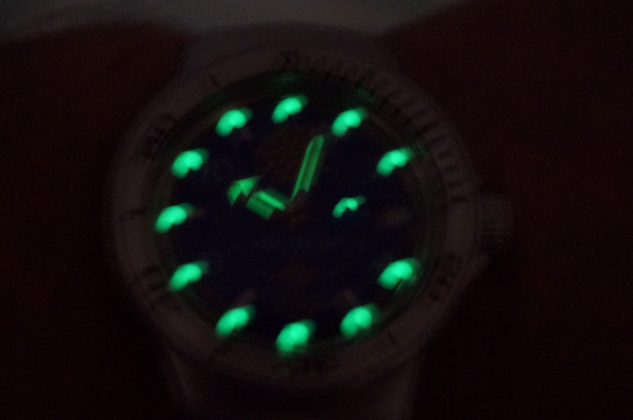

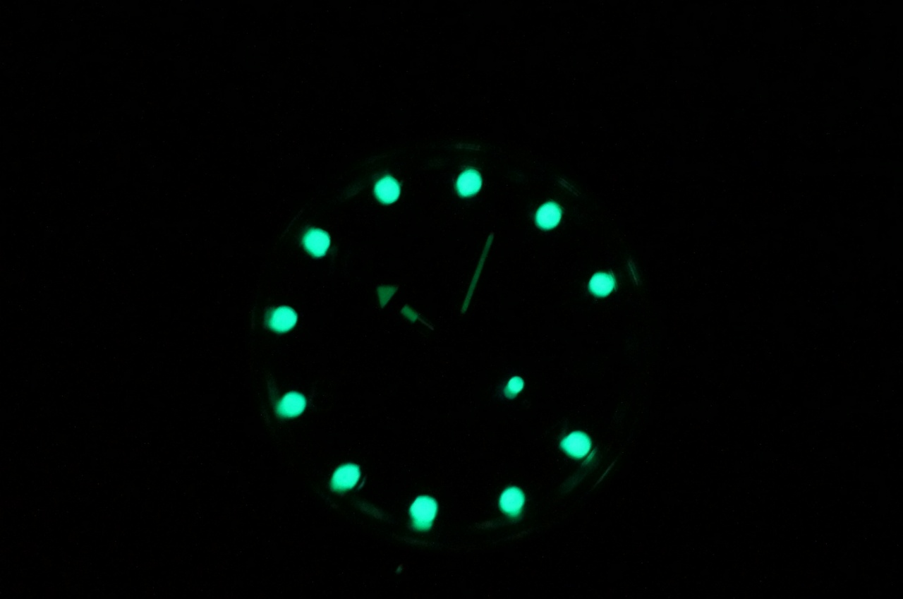

Ну что же красный и оранжевый оказались не очень (как и писали) цвет слабый и это свечение просто зеленый)
удивил цвет Blue
Обычный цвет зеленый и свечение голубым
ID:	741224 Нажмите на изображение для увеличения
то что уже собрал;

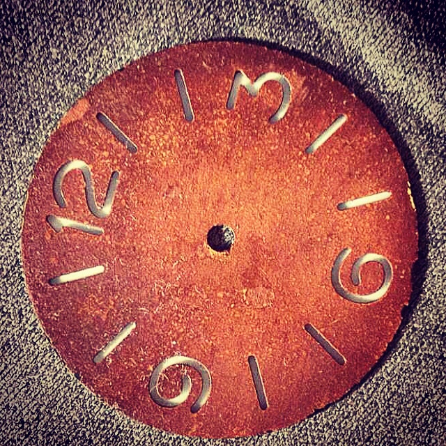

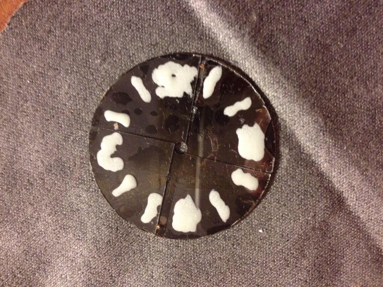

Расскажу про свой опыт)) недавно приехал мой первый памо-хомаж, и надо сказать, что был он весьма уныл, и далек от моих представлений, о правильной его внешности))) но я знал, что все будет иначе! Первым делом взялся за ремешок и цифер)) но тут конечно же речь пойдет о люме)) Расслоив сендвич, я не стал зачищать имеющийся рыжий пигмент. После покраски самого цифера, с обратной стороны, приклеил покровное стекло ( минералка 0,17мм). Сам пигмент-аллюминат стронция разводил с лаком для ногтей бесцветным+расстворитель для нужной консистенции. Пигмент 45-60 мкр. Смешивал голубой с зеленым, для желаемого оттенка сочной бирюзы)) нанеся люм на стекло, не давая ему высохнуть, разу приклеил цифер к основанию с родным рыжим пигментом. В результате получилось так, что рыжая основа на несущей пластине, слегка проявилась, причем неоднородно, что идеально в моем случае сыграло с концептом)) ну а стекло добавило глубину и некий объем меткам, не говоря уже про игру бликов на метках при ярком свете)) Стрелки, нацепив на зубочистку, покрыл тем же составом, предварительно разведя его повторно растворителем, потому как успел загустеть к тому времени. К сожалению цвет свечения телефон передал не верно, позже сделаю правильные фото )))

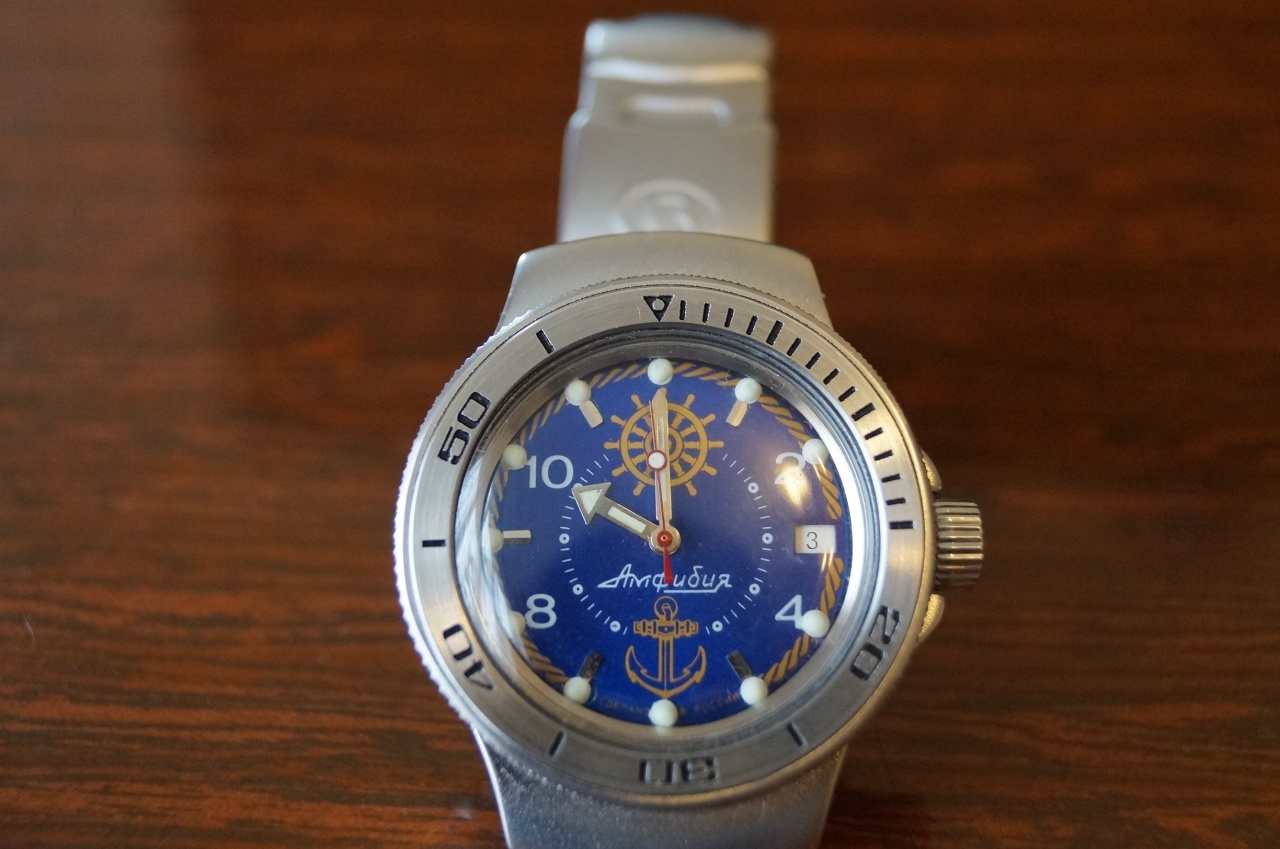

есть ли опыт замены Люма на Полет амфибии и на черной Родине? можете ли поделится фото как получилось?

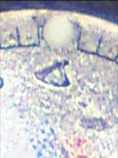

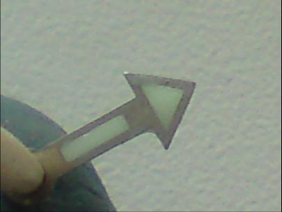

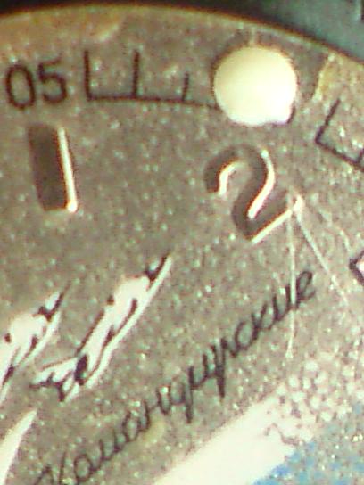

Всем здравствуйте! Прочитал ветку от начала до последней страницы, спасибо всем за советы, если прочитать все по порядку, то можно найти ответы на все вопросы. В принципе я вдохновился и вот что у меня получилосьНажмите на изображение для увеличения

vlade4kin
Теперь если ронять часы, метки будут отваливаться. Наклеены слишком близко к ранту, пройденный этап. Метки надо поменьше
