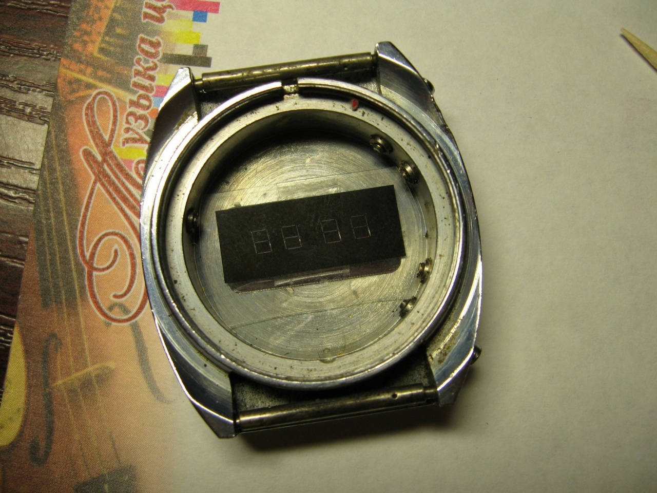

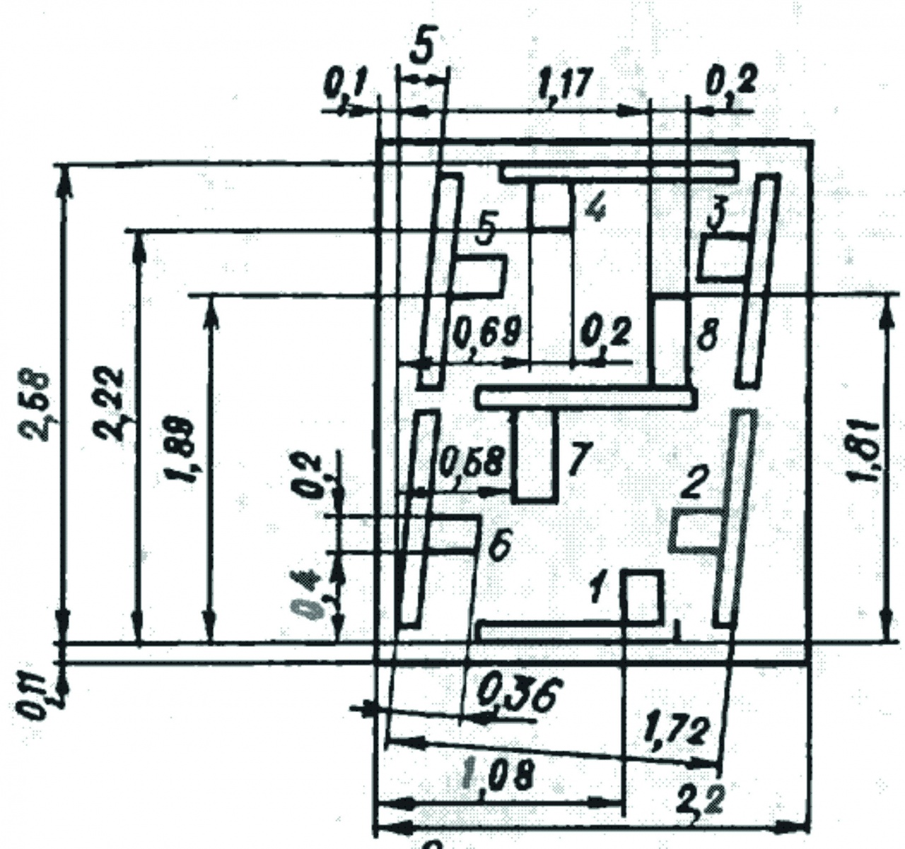

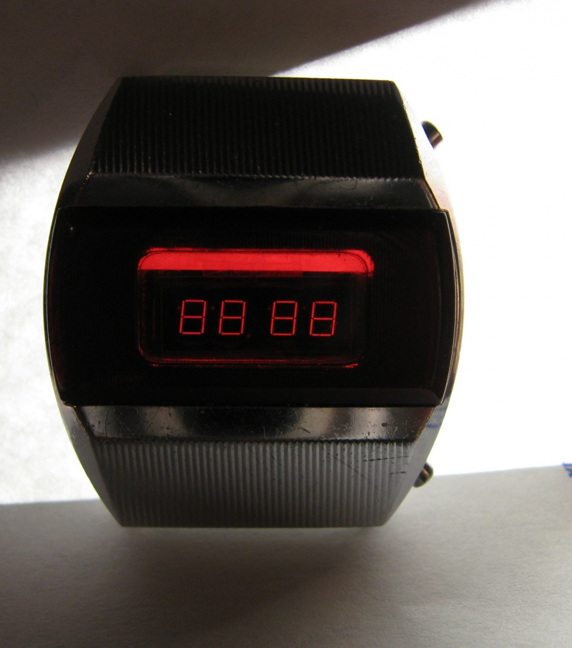

Может кто-нибудь из счастливых обладателей Электроники-1 сделать чертеж её сегментного индикатора с размерами? Или сфотографировать часы с максимально-светящимся индикатором и потом подписать размеры на фото? Заранее спасибо

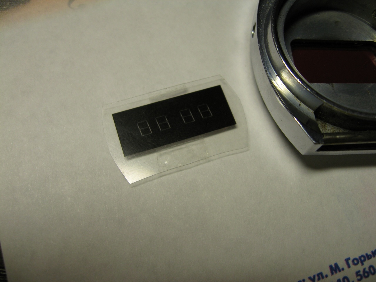

Я же делал. И даже фото выкладывал в теме про обсуждение самопального модуля. Размеры снимал с даташита и реальных часов. Файлы еще остались.

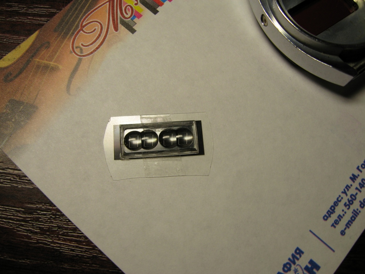

Вот размеры, с которых я делал образец. И сам образец, подогнан максимально близко к оригиналу. С него делал пленку-негатив. И фото из другой темы.

Ky3mich, а у Вас светодиоды не просвечивают через плёнку? Я попробовал так же сделать - на просвет плёнка вроде чёрная, но если положить под неё светодиод 0603, то она просвечивается.

Хм, а какую пленку использовали? Сейчас проверил ещё раз - не просвечивает. Я использовал фототехническую пленку Agfa с оптической плотностью 4-4,5 единицы. Видимо, в вашем случае низка оптическая плотность негатива.
