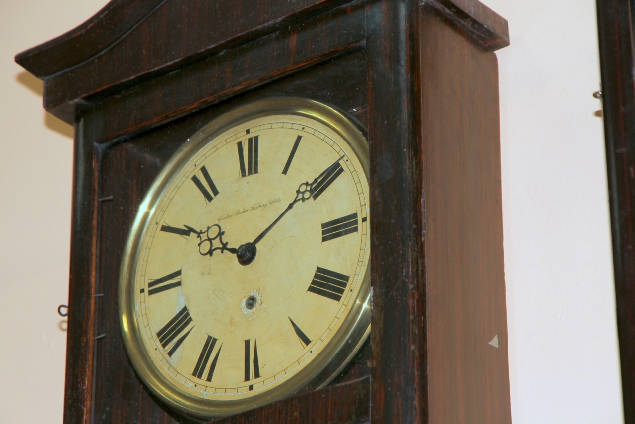

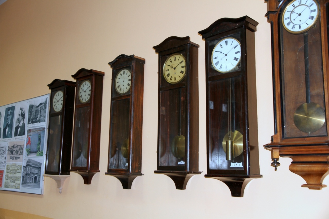

Вот еще в подтверждение того, что на ранних беккерах минутная стрелка была без хвостовика. Это часы 1850-60-х годов, на выставке, посвященной Беккеру в Польше. Фото Петра (tarant) с форума NAWCC.
Вероятно, хвостовик добавили позднее, в конце 1870-х - 80-х годах, в дань моде того времени.

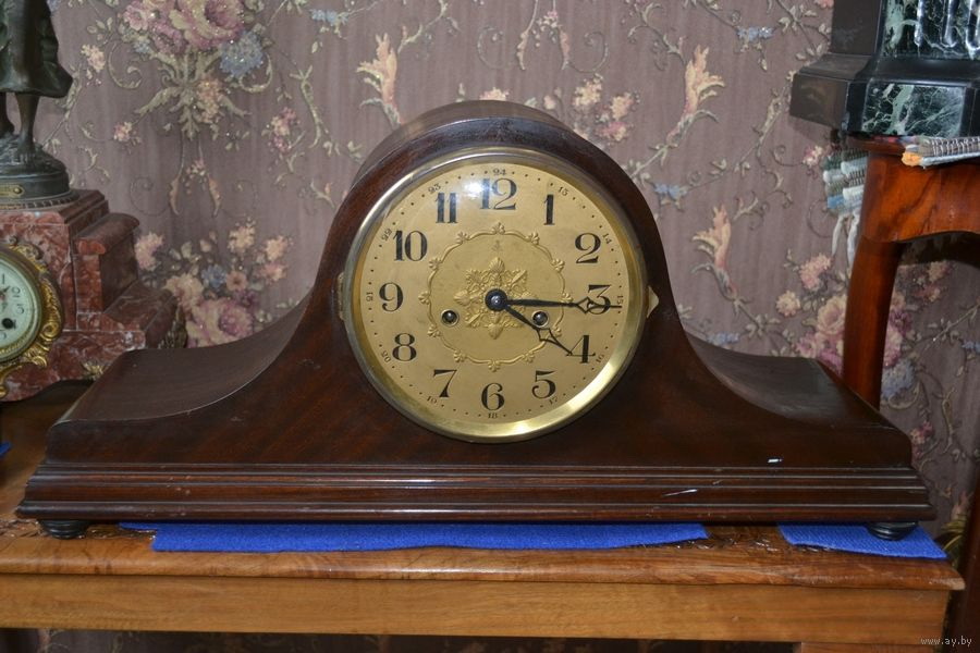

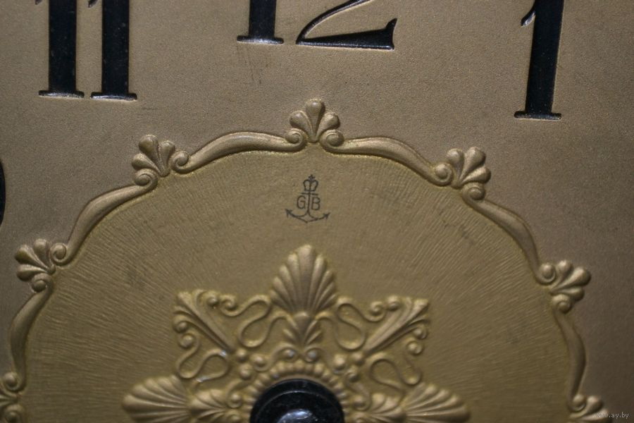

Всем доброго дня. Помогите определиться с примерным периодом выпуска часов и стоимостью.
