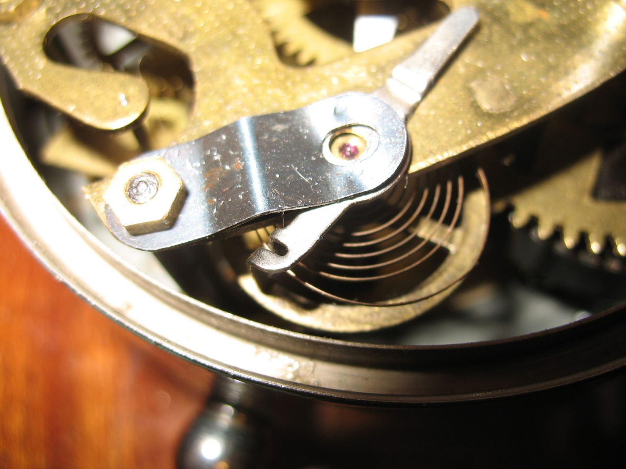

ось баланса торчала из рубинового подшипника, из-за чего градусник садился на баланс и тормозил его ( не хватало высоты установки), при неудачной попытке "ремонта" разрушился камень верхней цапфы оси баланса в будильнике. Можно-ли его найти (и где?) , и заменить в домашних условиях ?
ЗЫ см. фото, "до" разрушения, видна ось баланса заметно выступающая вверх из рубина - это-же ненормально? Как и то, что регулятор хода "притянут" подпружиненной плавтиной и не жесчтко зафиксирован над узлом крепления оси ( трением)

Там не хватает накладного камня.. Эта система типа противоударного устройства.. При падении часто вылетает ось из камня но не ломается как в Янтаре.

теперь понятно. крышки из рубина не было, почему баланс и сдвинулся вверх и терся по регулятору. Теперь только узел менять, и камень и баланс, видимо, ось баланса погулась и болтается в отверстии, хотя часы идут, но наверное в домашних условиях это дороже, чем найти будильник на ходу на барахолке. ((
