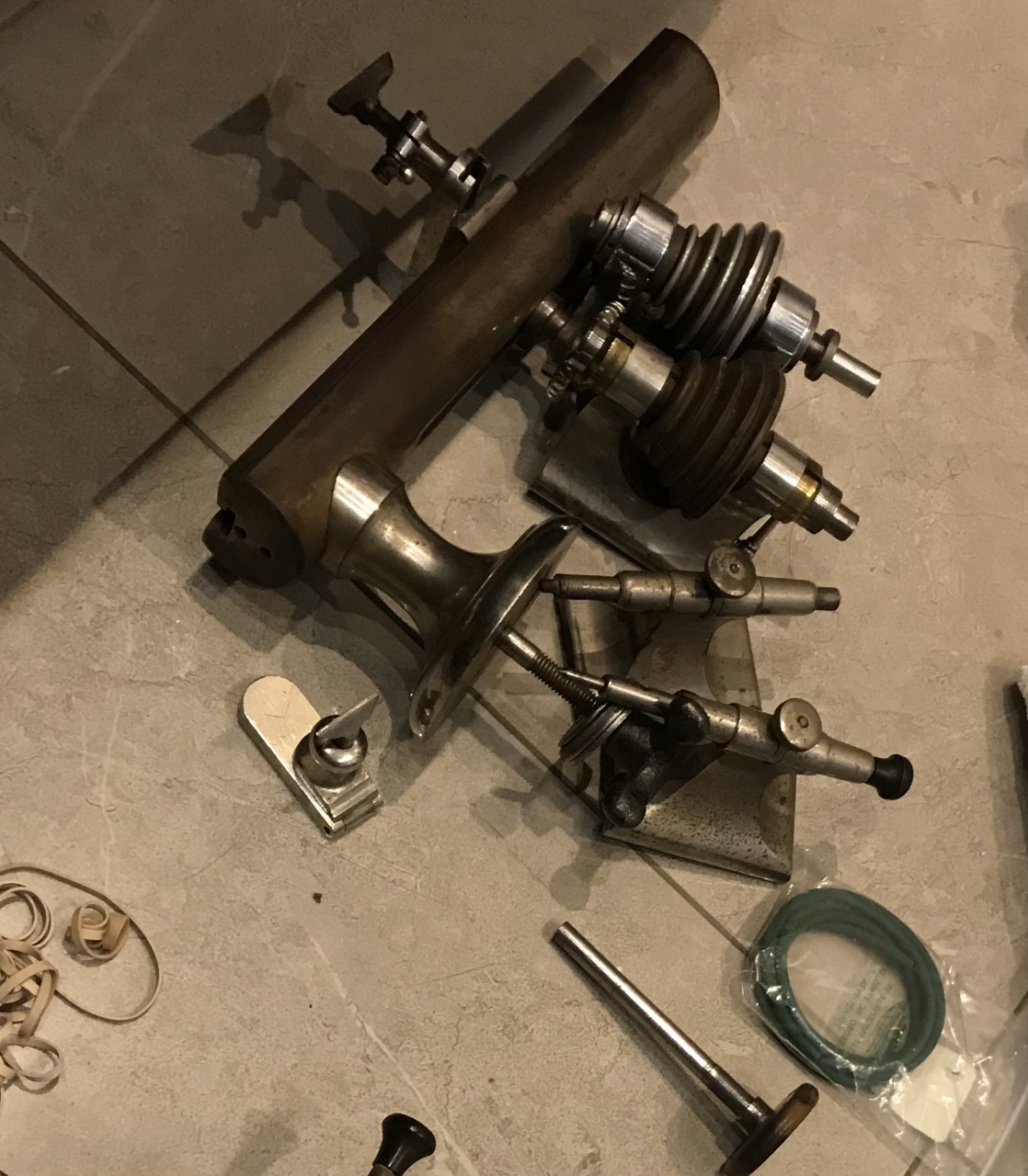

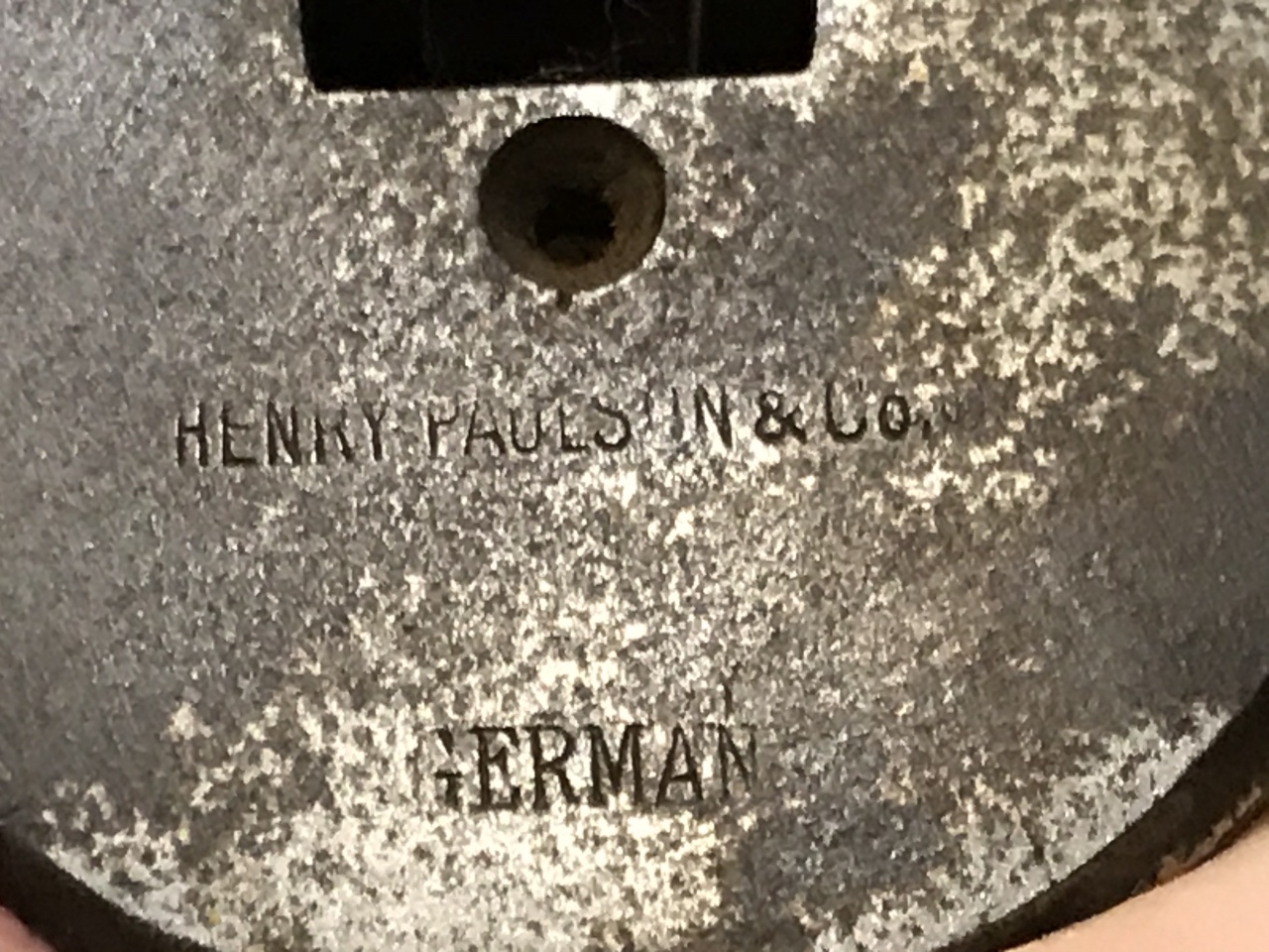

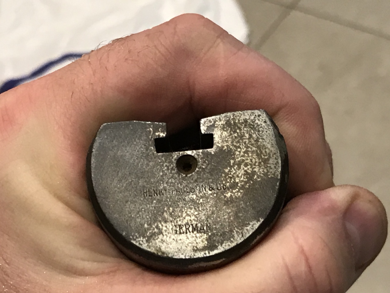

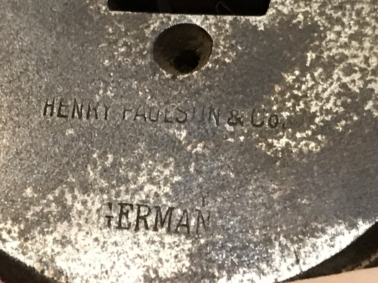

Душан Владимирович, а что это за такая TM - HENRY PAULSON & Co?
WW станок, а он клон чего то или это что то самостоятельное? я тут купил в составе лота, хочу восстановить.
Добрый день!
Henry Paulson был поставщиком часовой фурнитуры и инструмента в США, токарни станок с его именем это высоко качественный импорт германского производителя Boley&Leinen т.е. Leinen, а не G. Boley.
С уважением, Душан

Антон, У Вас на фото детали разных станков,- станина с подручником (тот который на станине) с Лайнена. а бабки Болеевские. Проще будет восстановить подобрав станины Болей к этим бабкам (они встречаются часто). чем искать бабки Лайнена на эту станину. Можно конечно и на эту станину поставить эти бабки, но получится просто станок собранный из деталей разных фирм.

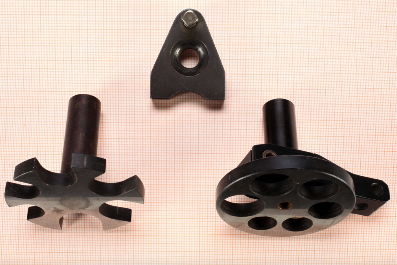

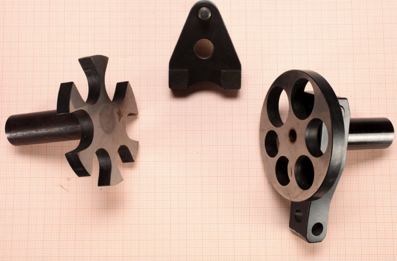

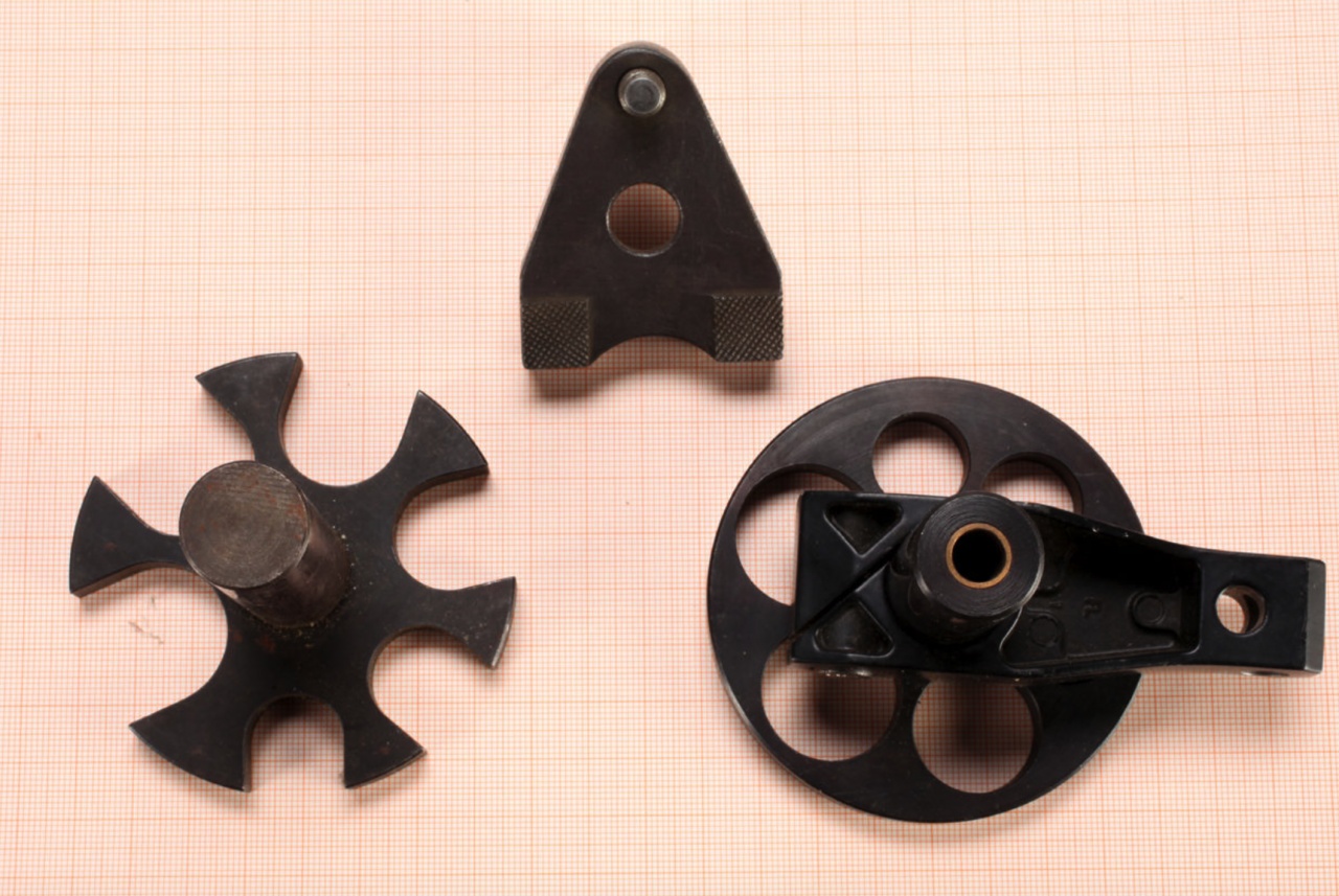

на ебее увидел вот такую оснастку, вроде как центры, но не понятно назначение..
верхний видимо как раз смещает центр для установки оснастки..

Если это и центра, то они не от часовых станков. Диаметр ноги у них 2см и сами в диаметре см8. Отверстия в них от сантиметра. А верхняя штука больше похожа на прижим.

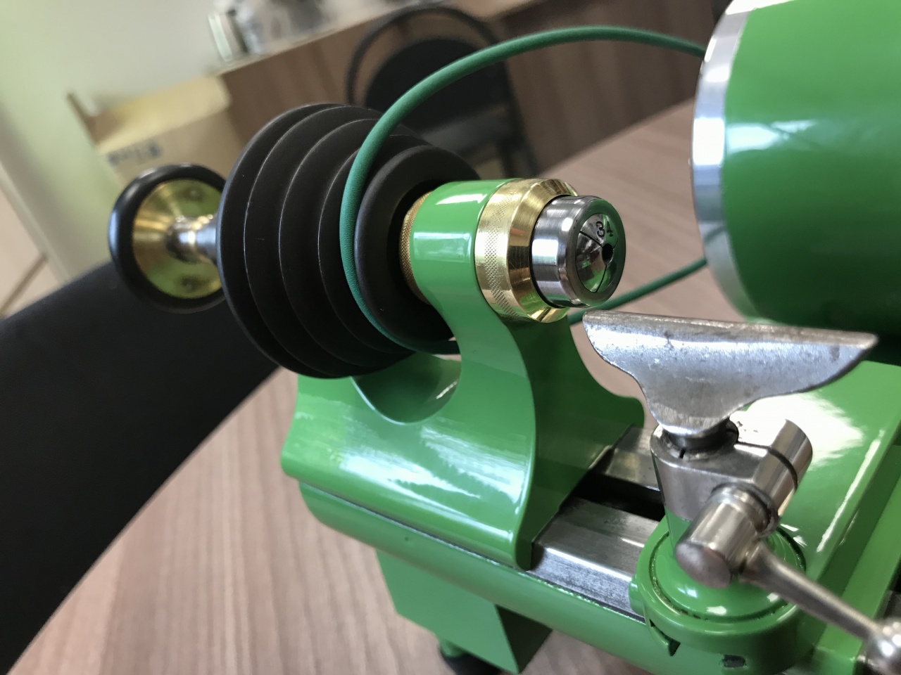

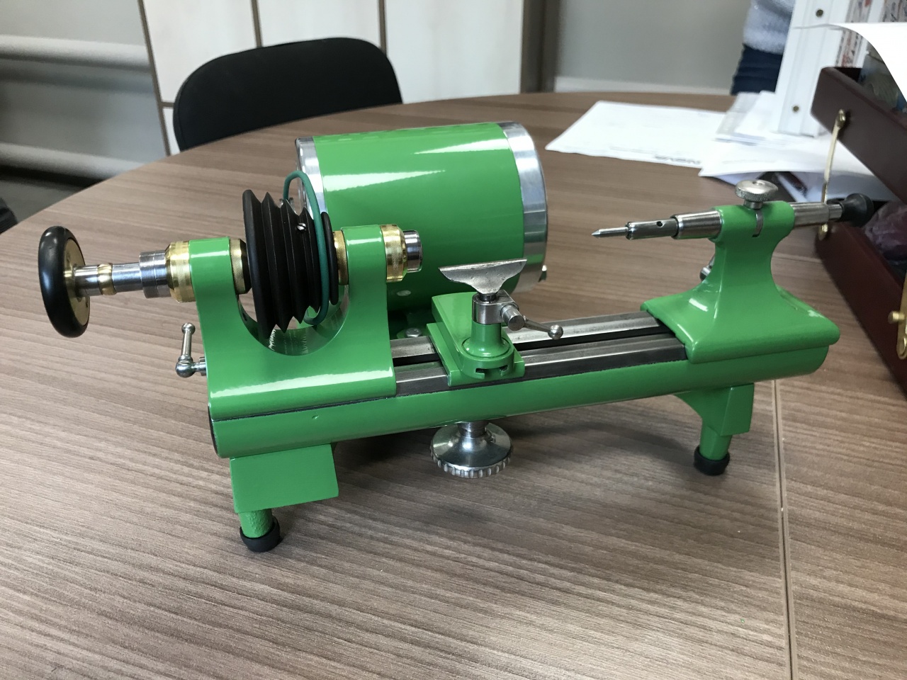

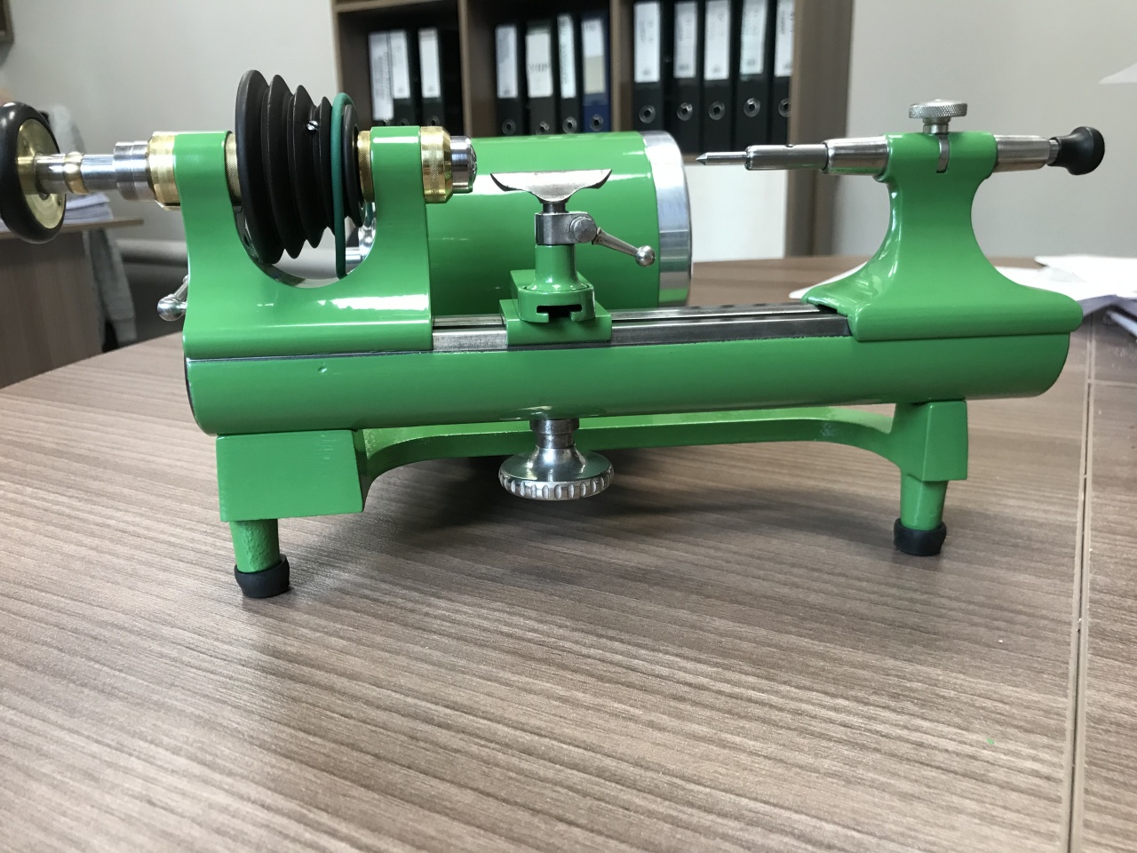

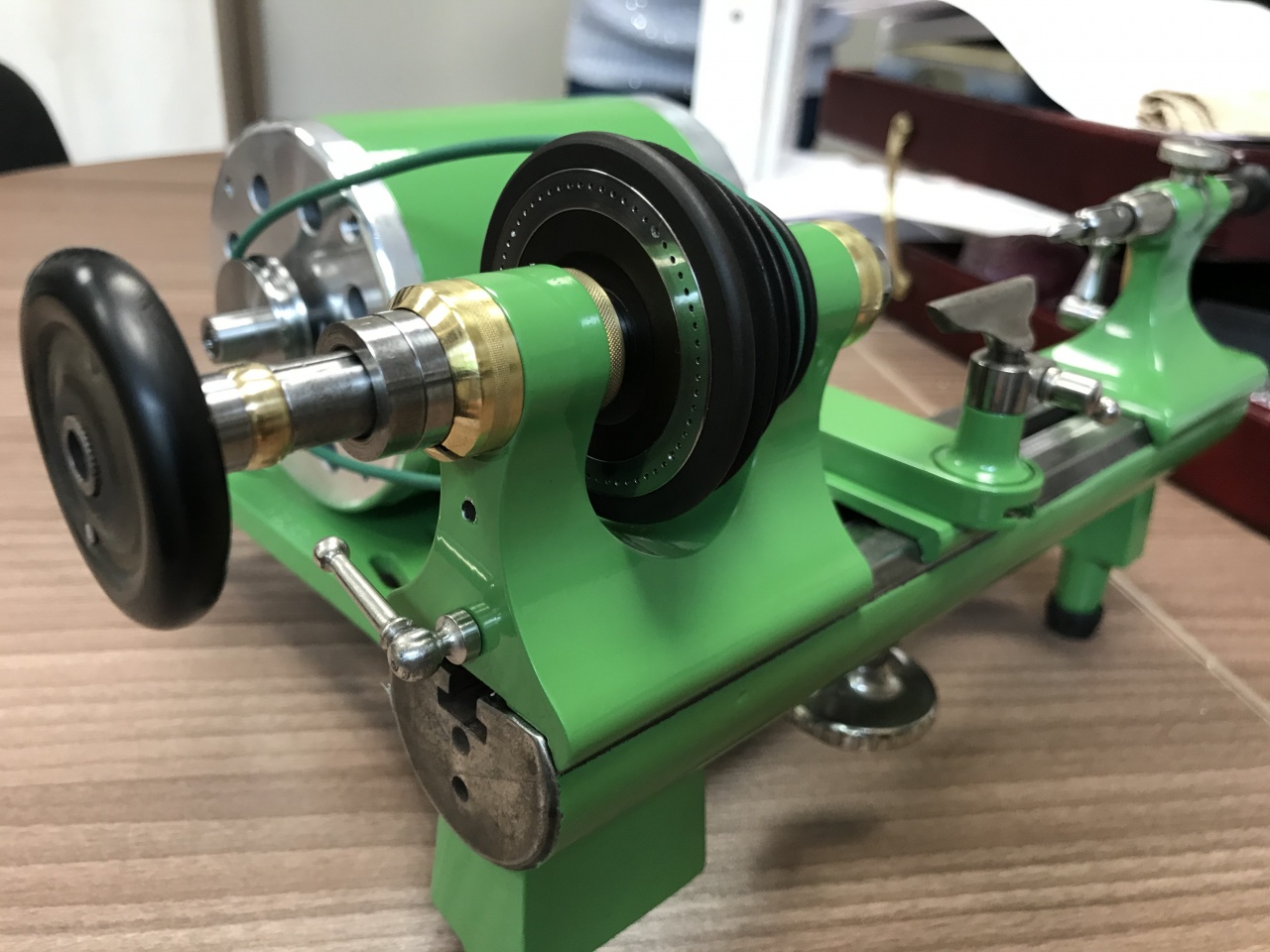

к вопросу о восстановлении моего станочка.
Иногда восстанавливать «как было с завода» смысла мало, дорого и долго.
важнее сделать «чтоб включил и работало».
Вот такая котлетка получилась. Ну, учитывая что Болей и Лайнен – близнецы братья, то полукотлетка))))
Обороты плавные от 0 до 36 вольт регулируются. А мощности движка в 500W хватает даже при 3 вольтах не остановить рукой!
окраска порошковая, фасадная. будет долго служить.

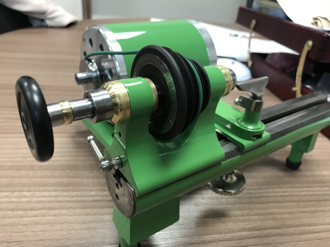

вот, дособирал до состояния "включай работай"
