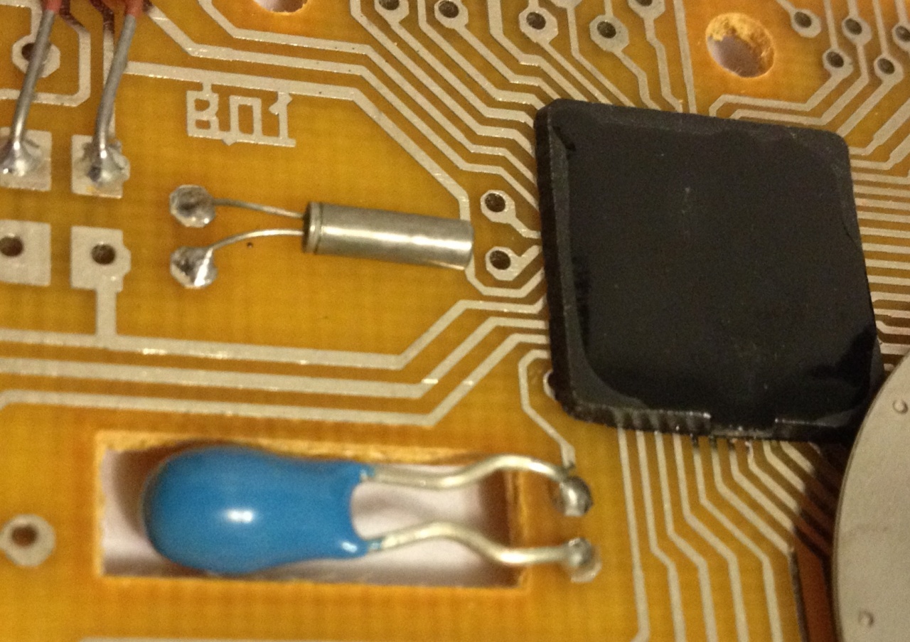

Отдельная благодарность alr5000 за предоставленную для считывания игру "Разведчики космоса"!
Но возникла вот какая проблема. Чип оказался без выводов, припаян прямо к плате. (см. фото) Добраться до нужных неиспользуемых в игре выводов без выпаивания всей микрухи невозможно.
В связи с этим вопрос. А видел ли кто, или может имеет в наличии игру "Разведчики космоса" с обычным чипом с выводами? Стоит ли возиться с выпаиванием, реболлом? По определению, игра должна остаться в рабочем состоянии.

Сообщение от IgorR76 Посмотреть сообщение
Очень вряд ли это BGA (были ли вообще советские BGA в пластике?), скорее кристалл разварен на плату и сверху залит черным компаундом, который отформован в такой вот аккуратный квадратик.

Surok, тогда бы этот пластик приклеелся к плате. А я между платой и чипом зондом залезаю спокойно. А с одной стороны микрухи из под неё проглядывает что то похожее на флюс. Или может, клей? Вряд ли бы стали формовать пластик, если легко просто капнуть его, как на многих изделиях...
Может быть, капля компаунда накрыта пластиковой крышечкой. В часах, например, кусочком текстолита тонкого накрывали. А может в 90х какой-нибудь завод и правда освоил BGA-подобные корпуса. Но мне такие ни разу не попадались где бы то ни было (даже в самой сложной цифровой электронике нашей чипы были выводные). Если у кого-то есть такая плата нерабочая, можно изучить
