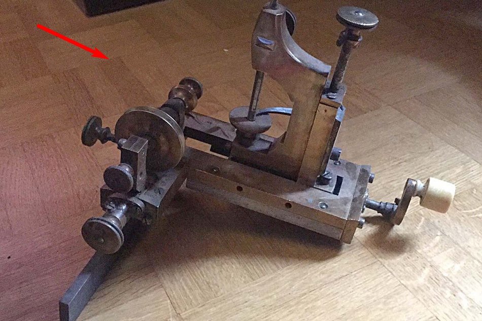

Попалась (подарили) часть старого станка. На вельцмашину не похоже... Может ли это быть частью зуборезного станка?
На этом фото вроде бы виден узел для крепления делительного диска.
В интернете нашел только одно фото отдаленно похожего. В книгах точно такого не обнаружил. Тем более что крепится в тисках, а не на стойке. На форуме тоже все просмотрел не по одному разу...
Какие будут мнения у специалистов?

Сообщение от uhrolog Посмотреть сообщение
Добрый день!
Это часть вельцмашини, она просто другого типа конструкции. Чтобы Вам мог помочь определить машину точно, будет нужно посмотреть ее в направлении, указанном красной стрелкой что на фото ниже. Зуборезные машины были с очень прочной рамой, легко узнаваемой конструкции, очень отличающейся от того, что Вы показали.
С уважением, Душан

Спасибо уважаемый Душан!

Можете поздравить. Влез в долги, но купил!
Станок, похоже, не совсем комплектный, нужен ремонт. Как минимум нет шкива привода фрезы.
