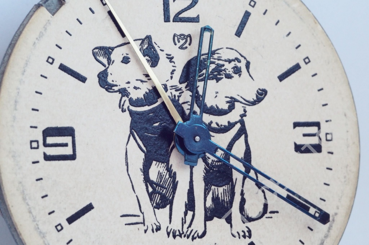

Сообщение от harris1969 Посмотреть сообщение
Отснял цифер-несомненно,оригинал.
Вы уверены? Меня смущает многослойность нанесения картинки, не уверен, что тогда уже были такие технологии.
Истина где то рядом.

Сообщение от Assiris Посмотреть сообщение
Какая многослойность? Скорее, просто толстослойность, видимо, краску брали достаточно густую.
Впрочем, многослойность в те времена тоже была, хотя бы на шкалах тогдашних радиоприёмников.

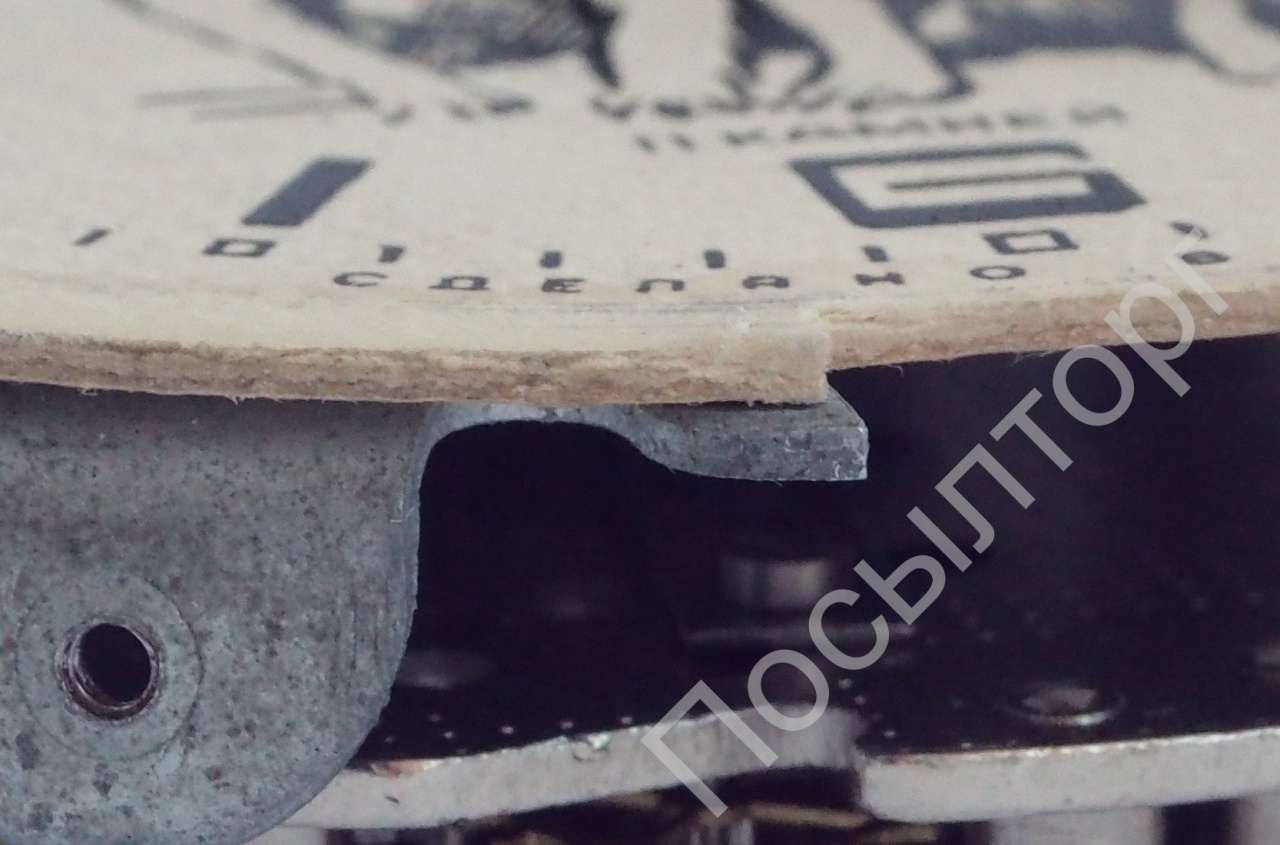

Технологически циферблат выполнен так же как и на моём ВОСТОКе:
картон в точности такой же по качеству,имеет следы времени , изображение нанесено густой красой и имеет заметную фактуру.
Этот продавец собирал различные предметы имеющие отношение к космической тематике, сейчас решил кое что распродать.
Это в переписке выяснил.
Ценник , правда, выставил совсем уж фантастический,может хочет прощупать какая цена, постепенно снижая,окажется реальной.

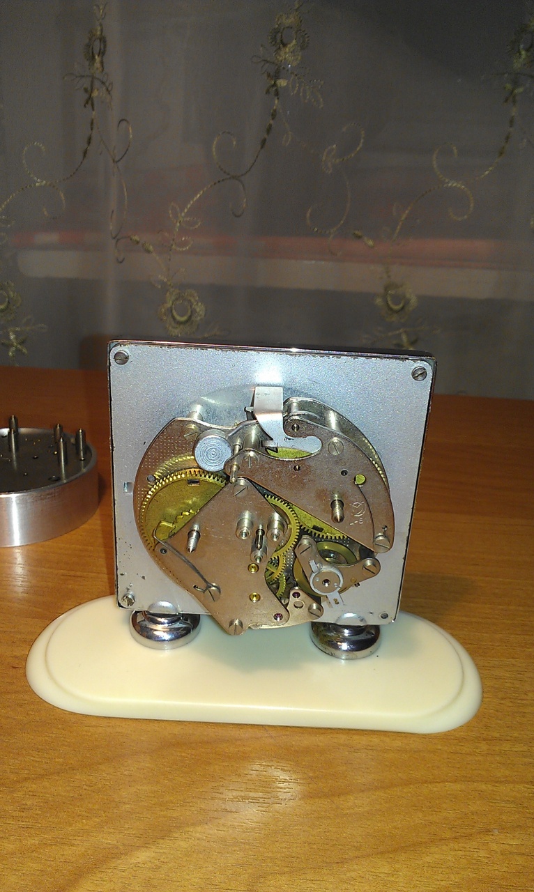

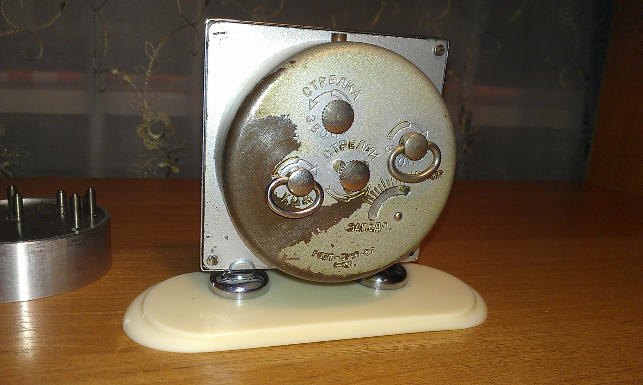

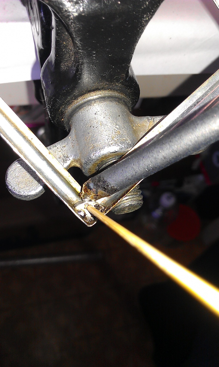

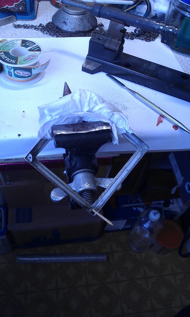

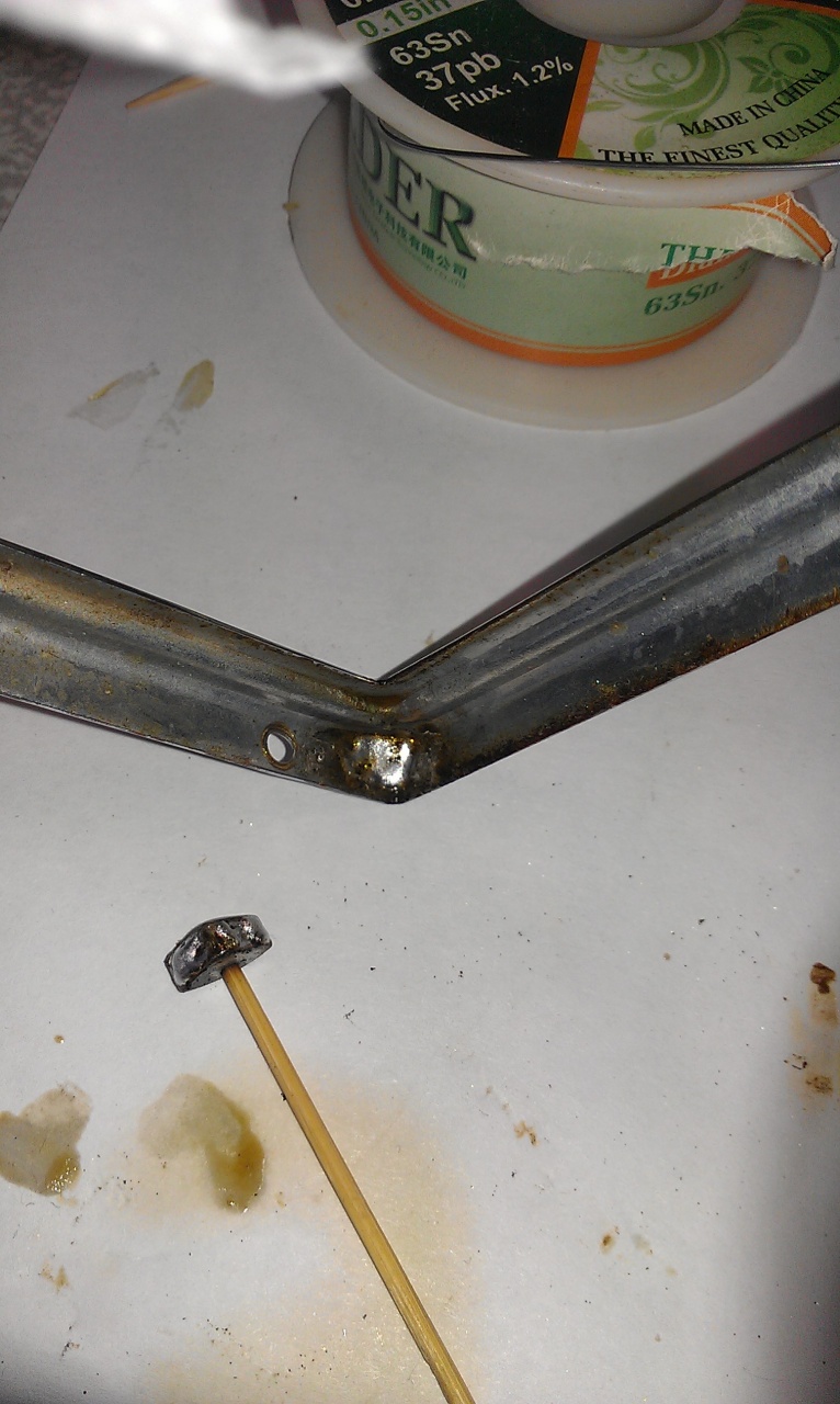

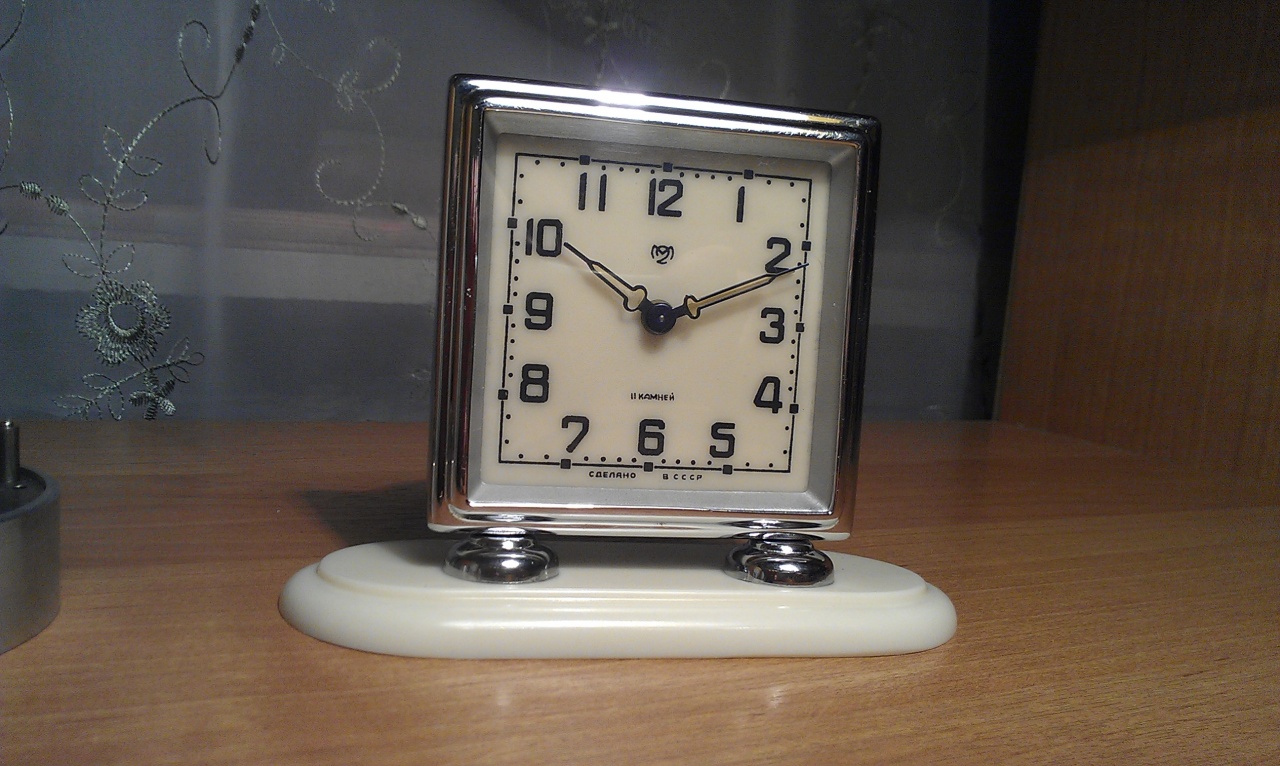

Наконец пополнил коллекцию "квадратом".
Аппарат был в побитом,но гордом состоянии
Изначально были оторваны нижние уголки крепления от рамки,их припаял на место,предварительно зачистив и залудив сопрягаемые поверхности,для удержания уголка использовал зубочистку,ввернутую в резьбу,чтоб не обжечь пальцы,плюс защита резьбы от попадания припоя.(Может пригодится кому при самостоятельном ремонте. ) Никель на рамке не потемнел при пайке,всю рамку после мыл средством "Sanitol блеск стали" для чистки изделий из металла. Механизм как обычно вымыл,смазал. Крышку буду красить,как потеплеет.
Осталась пара вопросов относительно комплектации,а именно:
1) Барашки перевода стрелок должны стоять большие или маленькие? тк стояли разные.
2) Какая правильная кнопка выключения звонка,ее небыло.

Сообщение от Alexx76 Посмотреть сообщение
1) Барашки перевода стрелок должны стоять большие или маленькие? т.к. стояли разные.
Это частая беда "квадратов" и ДОРОЖНЫХ.
Вам повезло, что отломанные уголки не утерялись.
Паяю точно так же,вкрутив в резьбу зубочистку.
У этих будильников резьба двух видов встречается,
поэтому в донорские уголки, иногда приходится вкручивать
винты с другими ,по виду, шляпками.
1) Переводилки-большие должны быть.
2)Кнопка как у ДРУЖБЫ, ПИОНЕРА-маленькая.
Можно, из соответствующего по диаметру, конденсатора сделать.

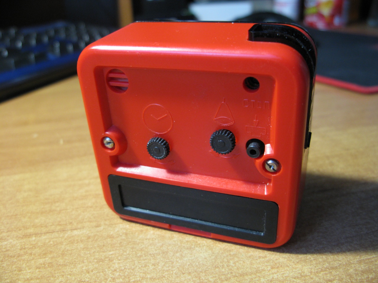

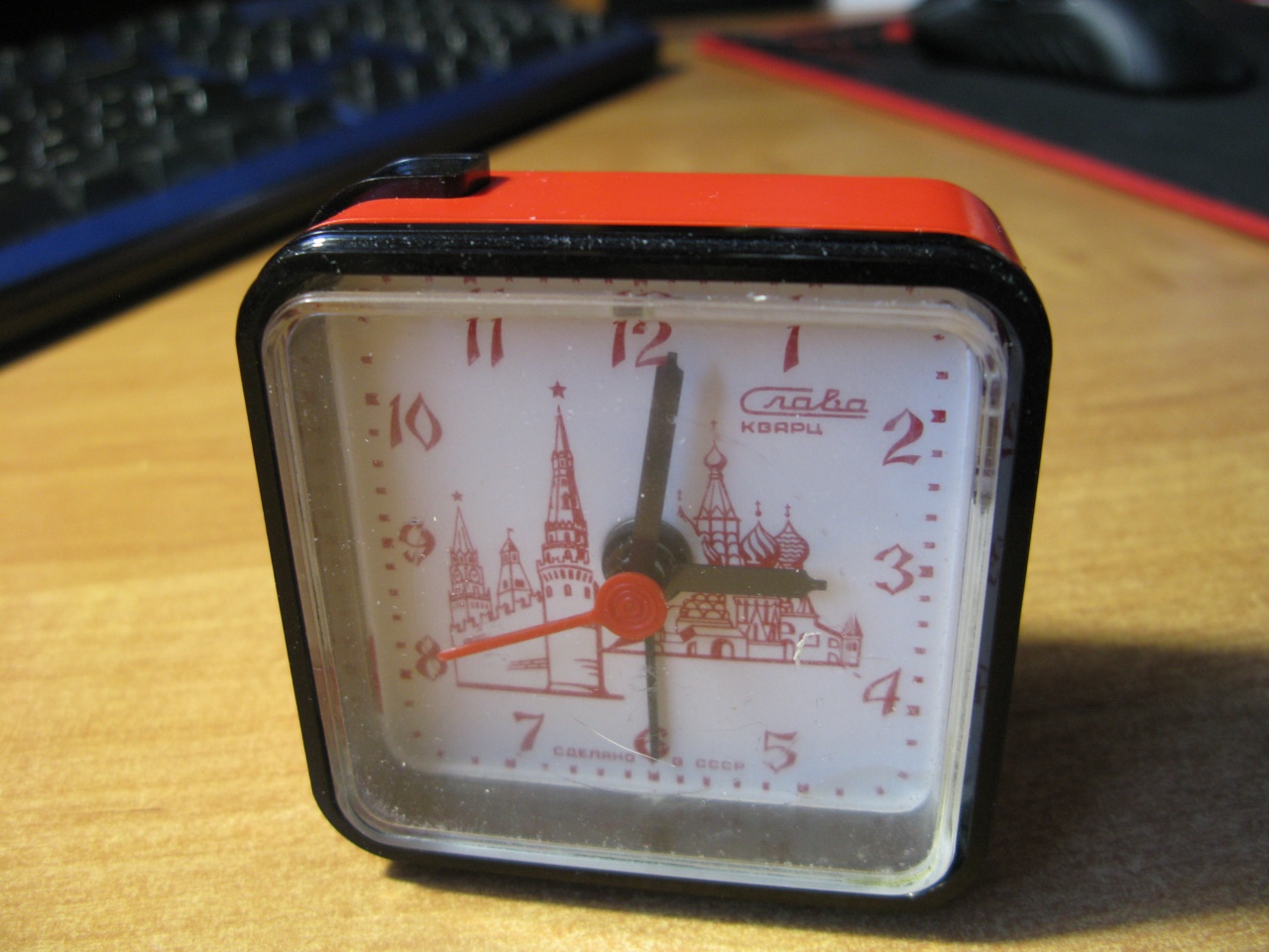

Я паял и на Дорожном и на Квадрате, но как то без зубочистки обходился.)) И паяльник был на 25 вт, вполне хватало. А то на фото жало какое то уж больно большое. А уголок фиксировал большим пинцетом. Мне может везло, что на месте установки уголка припой был не тронут после того как уголок вырвали. Устанавливал его как в гнездо, фиксировал и прижимал одновременно пинцетом и всё получалось как надо. В одном случае я перепаивал уголки с донорской рамки на другую. На донорской хром весь был побитый, в червоточинах, видок был не презентабельный.
Кстати забрал я кварцевый будильничек, про который заикался, теперича он мой.))

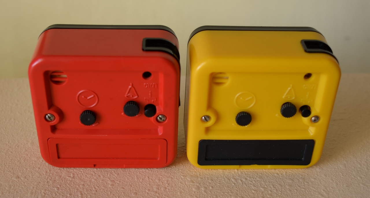

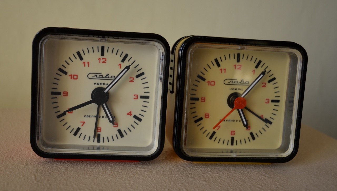

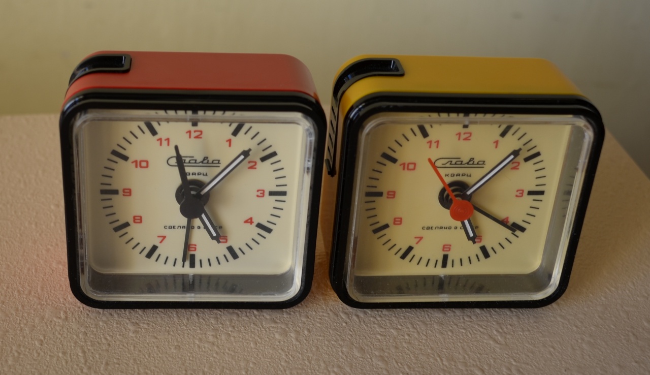

СЛАВА 57208 (1986г.).
Зубочистка при пайке ещё задаёт нужный вектор резьбового отверстия.
А 25Вт-ным паяльником хорошо пропаять вряд ли получится.
Ещё и припой которым паялись уголки, похоже содержит большой процент свинца.
И поверхность его сильно окисленная под отвалившимися уголками.
Я их много перепаял, поэтому могу посоветовать паять 60Вт-ным или 40Вт-ным.
А у меня вот такой красный 57208 1986г(по радиоэлементам), появился.
У брата реквизировал.
Все эти годы, будильник работал.
Только некоторое время назад сломался-разломился ротор двигателя(переставил с донора).
Ещё одна из защёлок стекла была отломана, стекло заменил, но и старое
восстановить удалось.
